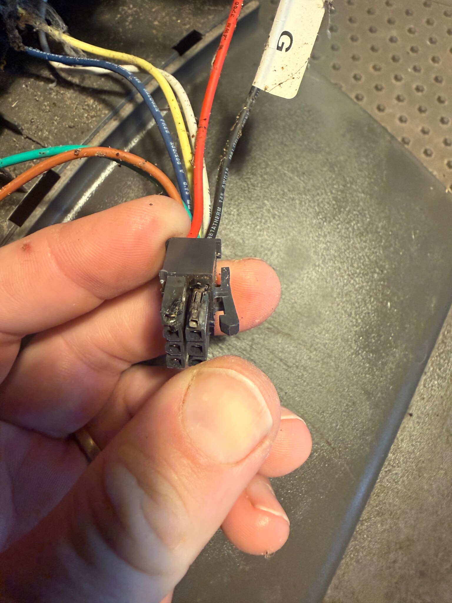

Trött transformator till automower 450x

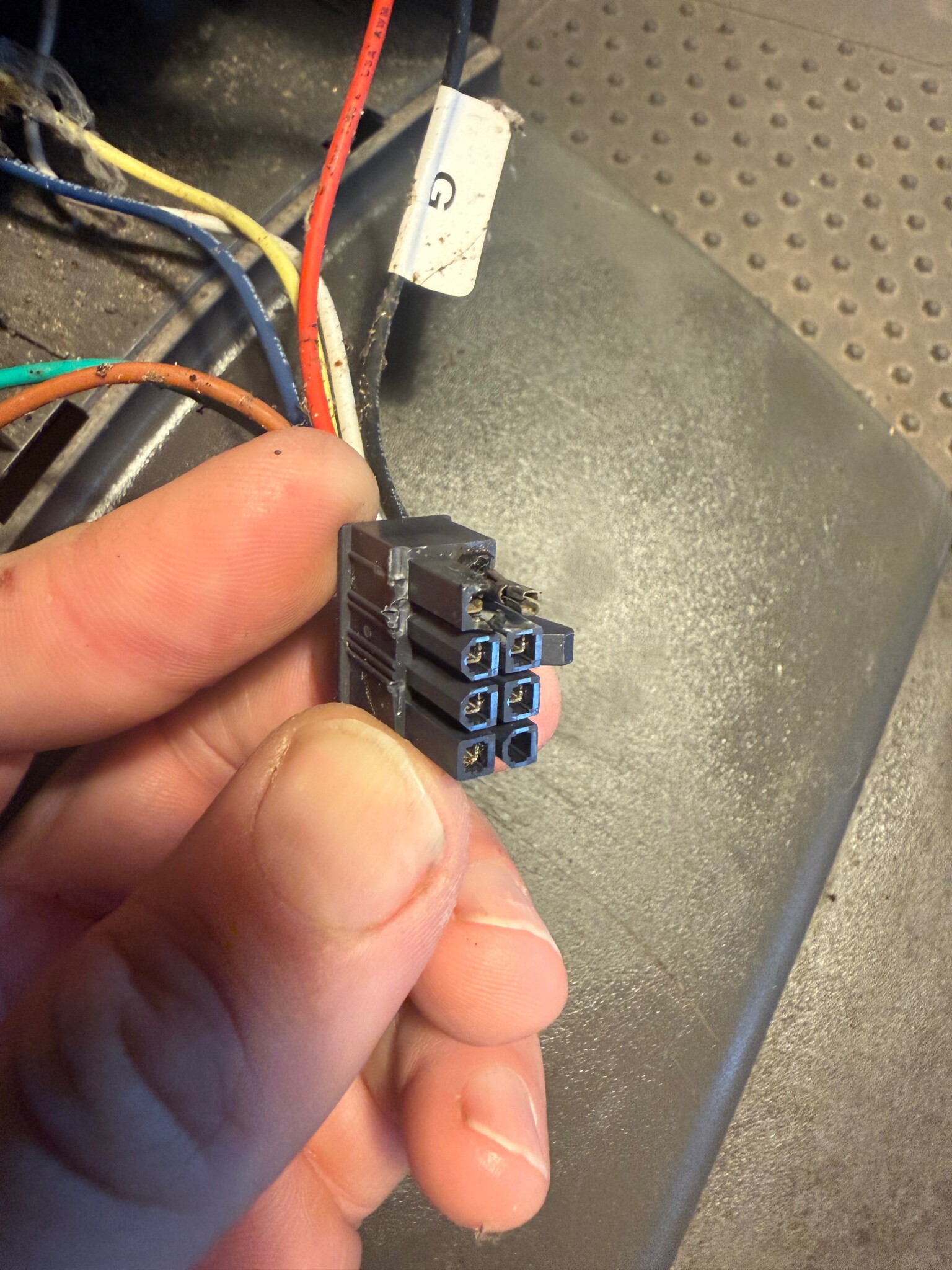

Ev. har varmgången skadat kontakten med resultatet att du bara får ut 3 V på laddblecken.
Lossa kontaktdonet och inspektera grejorna, rengör om nödvändigt, kolla att kablarna som går in i kontaktdonet är friska och hela

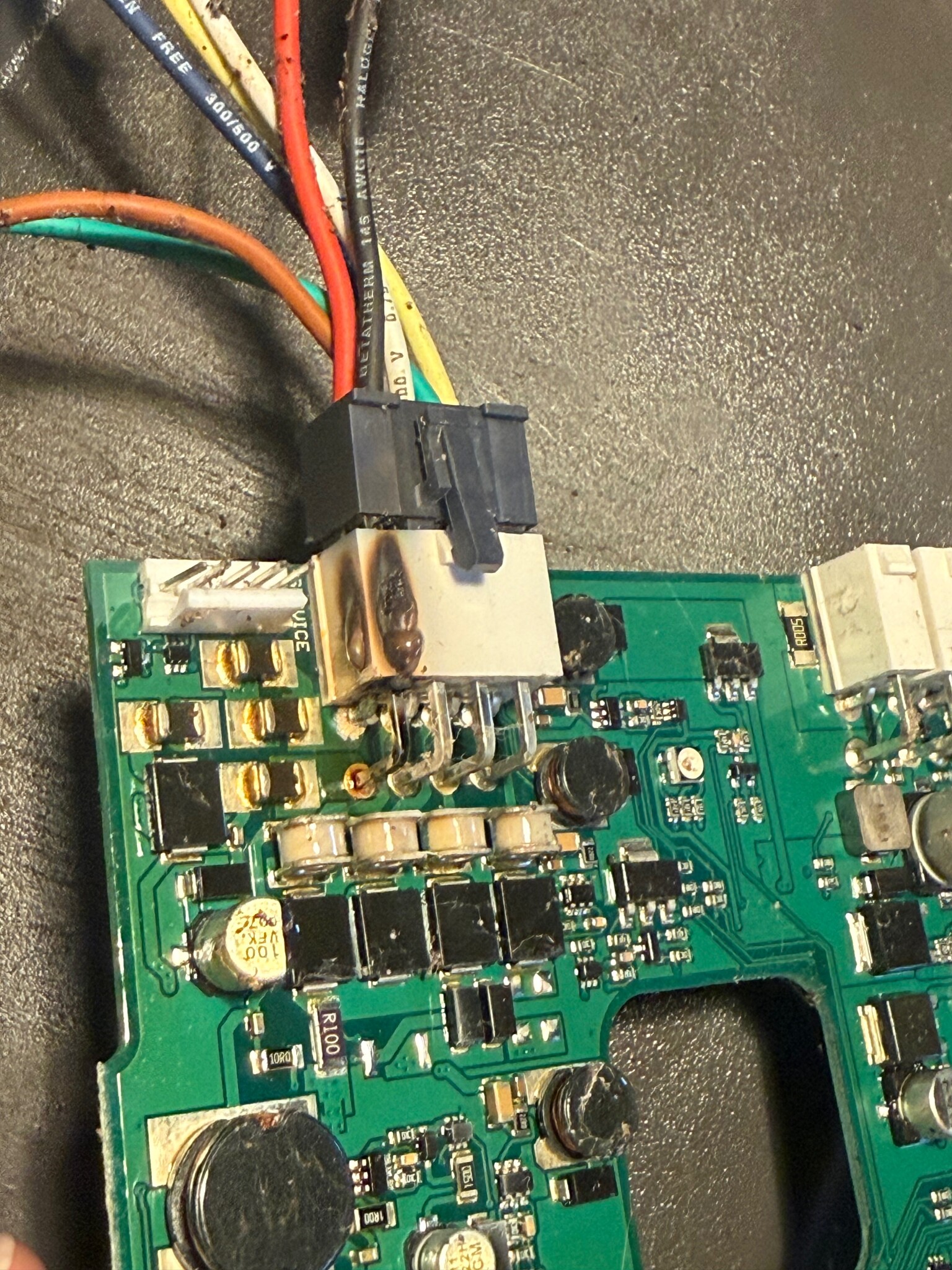

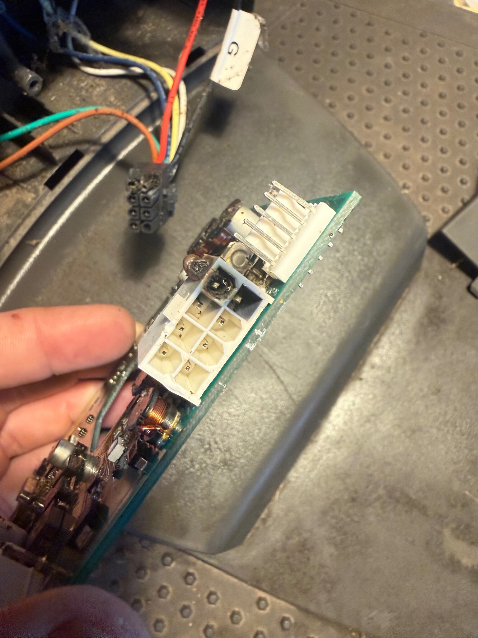

Såhär ser kortet ut på nära håll.E etompau skrev:
Kan själv!
· Trelleborg
· 20 356 inlägg
Ser ju onekligen ut som att det kan ha gått för hög ström där.
Ser ut att vara en kontakt från Molex så det borde gå att få tag på och byta ut.
Men först hade jag kollat upp så att resten funkar som det ska genom att koppla förbi det dåliga.
EDIT: Ah, det är nog inte till roboten, så jag hade börjat med att kolla vad det går till.

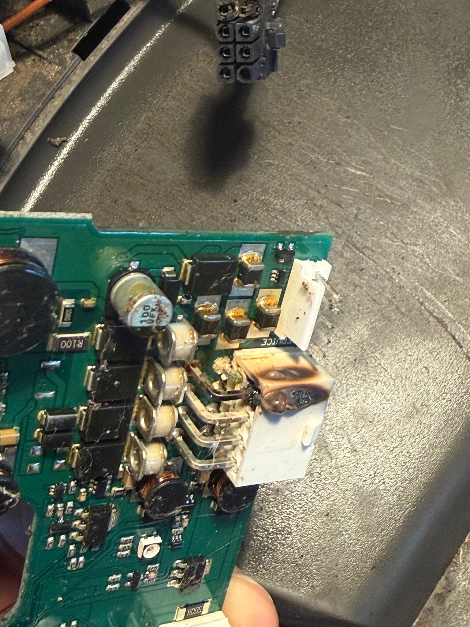

Ja detta är ju kortet som sitter i laddstationen. Får pilla vidare.13th Marine skrev:

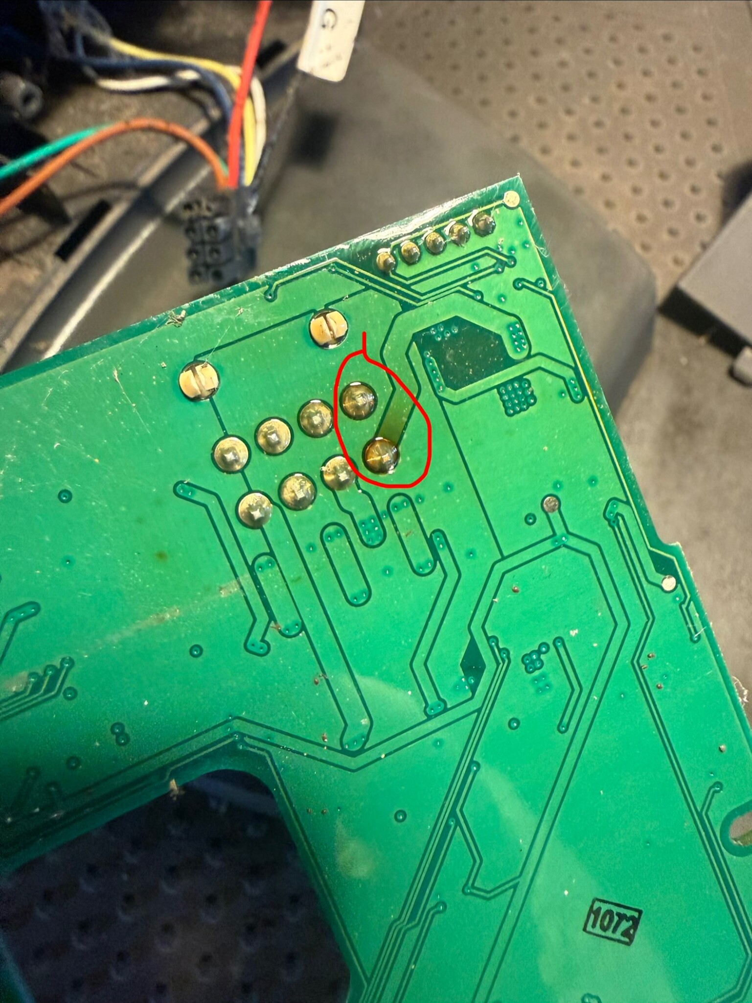

Tolkar det som att röd och svart ledare som går in i det brända donet kommer från kabelkontakten som sitter bak på laddstationen, stämmer detta?
I så fall skulle en work-around vara att du klipper loss och löder dessa två ledare direkt mot kretskortet alt. på de vinklade benen som går ner i kretskortet. En fullösning, men du slipper att ge dig på att byta kontakter etc.
Kräver viss försiktighet och rätta lödgrejor.

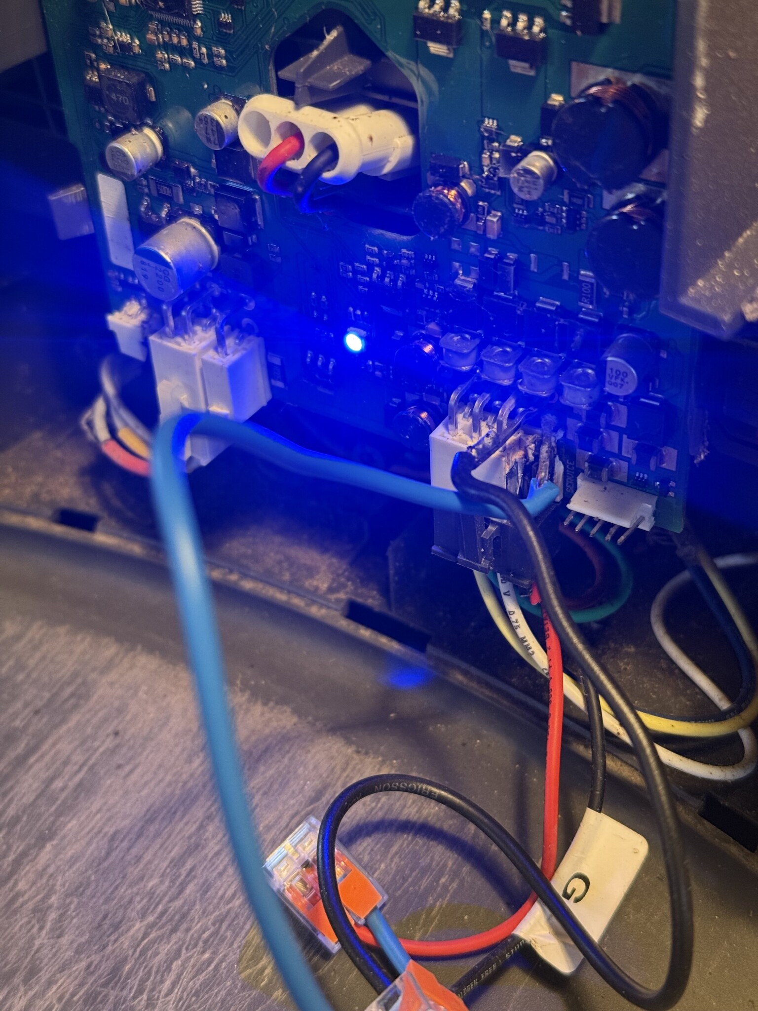

Stämmer! Svart är den som blivit varm och röd nedanför. Låter som en kul idé att testa koppla förbi.E etompau skrev:Tolkar det som att röd och svart ledare som går in i det brända donet kommer från kabelkontakten som sitter bak på laddstationen, stämmer detta?

Satte stationen på plats och petade in roboten och vips, laddar som aldrig förr! Tyvärr verkar det som att alla inställningar helt försvunnit så det får väl bli att pilla lite med det också men överlycklig över att den funkar igen!

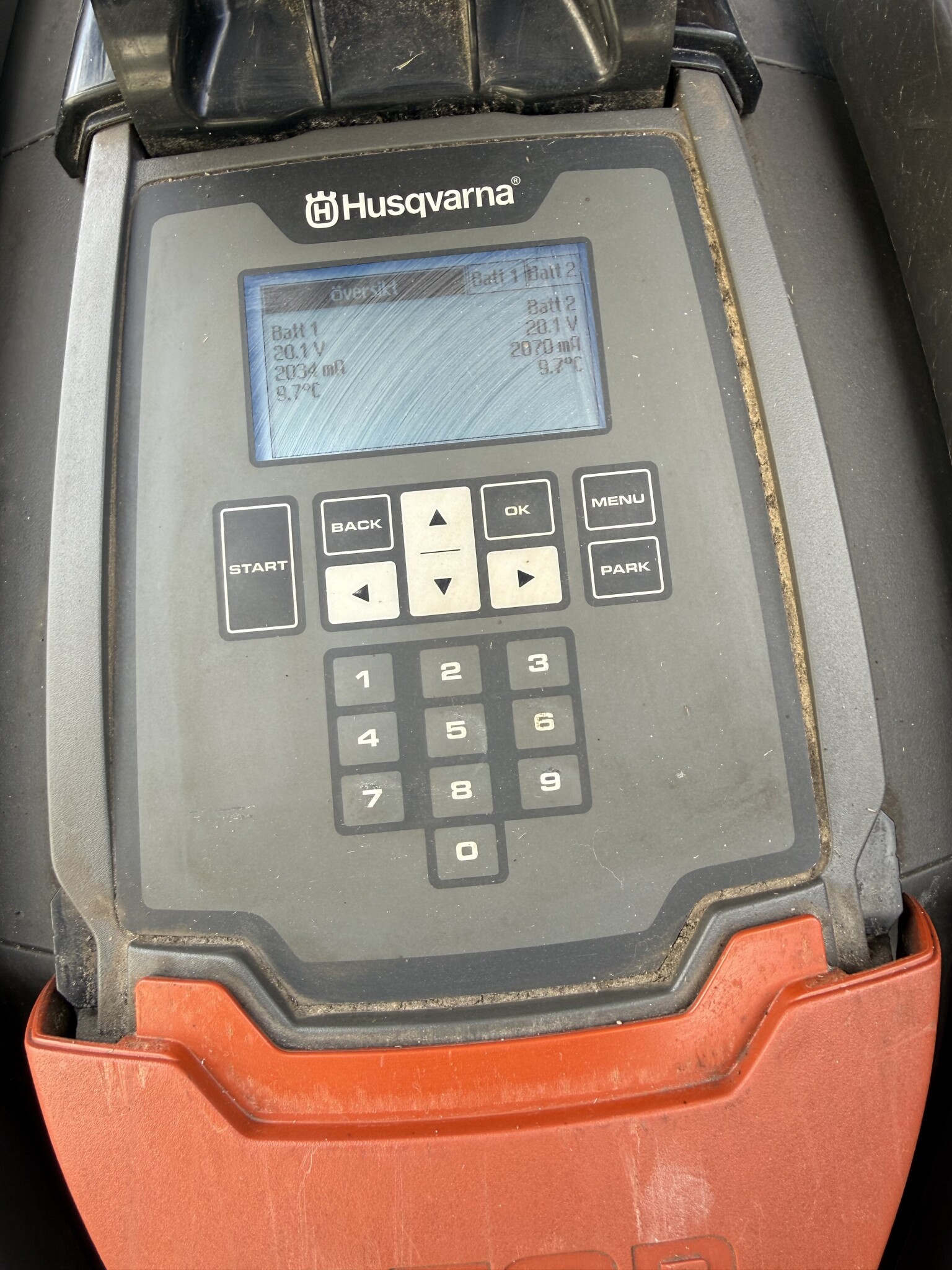

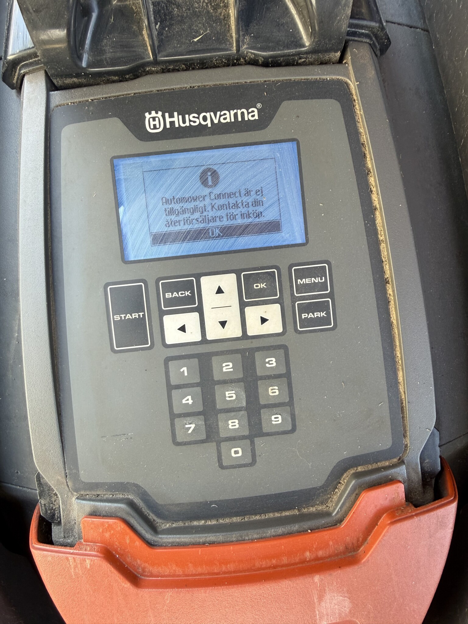

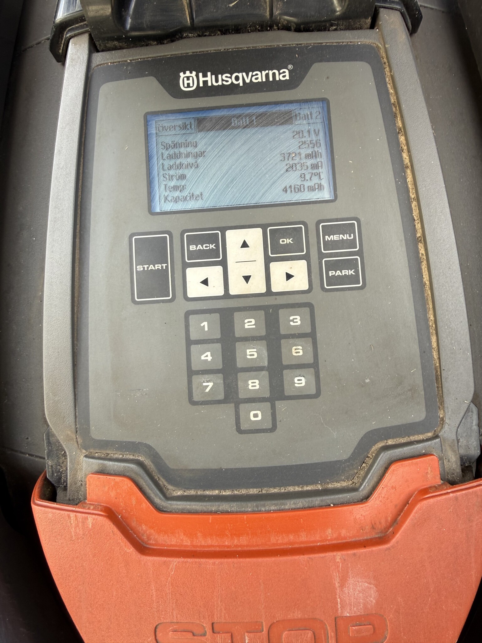

Försökte koppla upp den igen mot telefonen men får ett meddelande (se bild). Även kollat lite info där, med lång-trycket på 0. Ser det ok ut?
Ja det ser bra ut, det går en rejäl laddström till batterierna.
Ang. Connect, ingen aning. Antingen blir det något för en verkstad att titta på, eller så ev. är det relaterat till nersläckningen av 2G/3G-näten.
