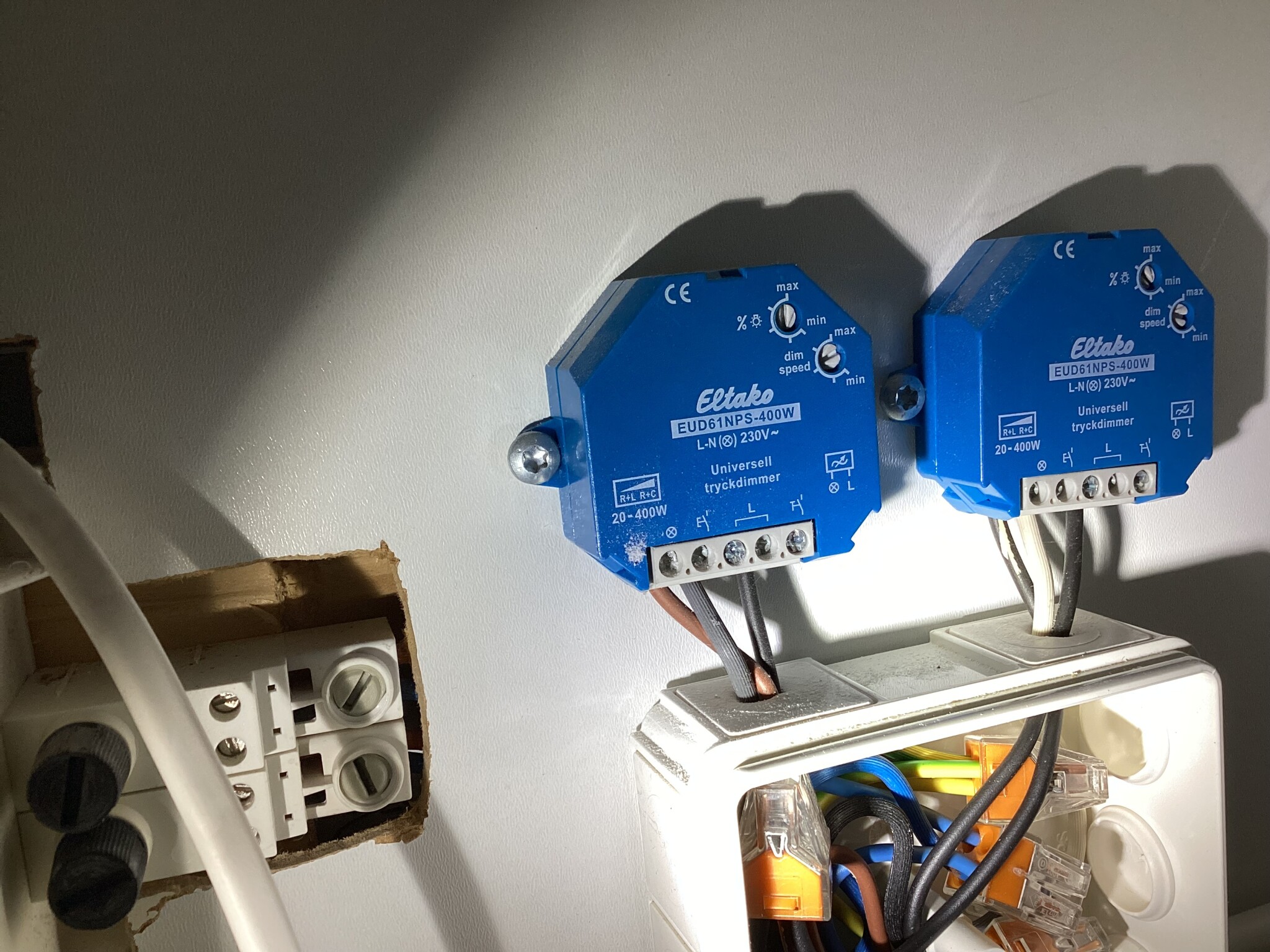

Det där skriker hempul.
Enkelledare mm får ej vara exponerade på det där sättet.
Skaffa en/flera dosor så att "säkringshållarna" till vänster i bild samt dimmerpuckarna hamnar i dosa/dosor.

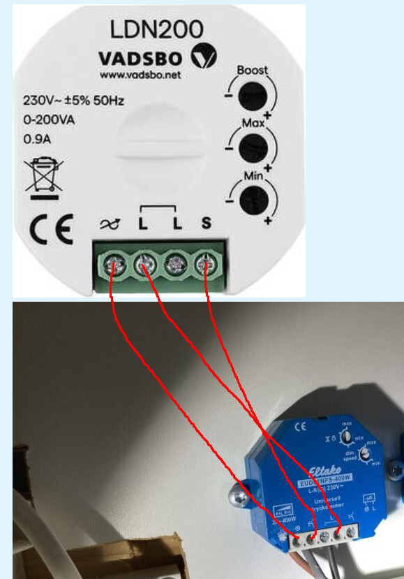

Studera båda monterings-/inkopplingsanvisningarna,
https://vadsbo.net/wp-content/uploads/2019/05/Installationsmanual_LDN200_360x360_200923_Version4.pdf
https://www.eltako.com/fileadmin/downloads/sv/_bedienung/EUD61NPS_61100831-1_internet.pdf

Varför trassla till med att göra om. En fyrkantig plastburk som klipps ur lite och sätts över allt, samt ligger mot dosan duger bra. Är då kanalisation.Demmpa skrev:

Vad är det för säkringshållare(?) på bilden?
Och som sagt, du bör se till att kapsla in dimmrarna och ledningarna. Om "elektrikern" har gjort fler jobb i huset, så kan det vara lämpligt att inspektera det. Det ser som sagt inte ut som en fackman varit där.
En fyrkantig plastburk som är flamskyddad, halogenfri och uppfyller övriga krav enligt EN50642 köper man lämpligtvis där elmateriel säljs.J jonaserik skrev:
Nu har vi inte sett bild på hela anläggningen, men de grejerna på bild kanske är inuti ett stängt skåp och därmed inkapslade?
Hej. Tack hempularen du förstod min fråga! Det som syns till vä är ett annat system 12 v med en stor transformator och säkringarna är till 12v halogenspottar. Dimmern till detta sitter i väggdosan. Jag skall köpa lämplig låda till de nya dimrarna. Allt är i ett skåp med dörr. Med vänlig hälsning, Anders
