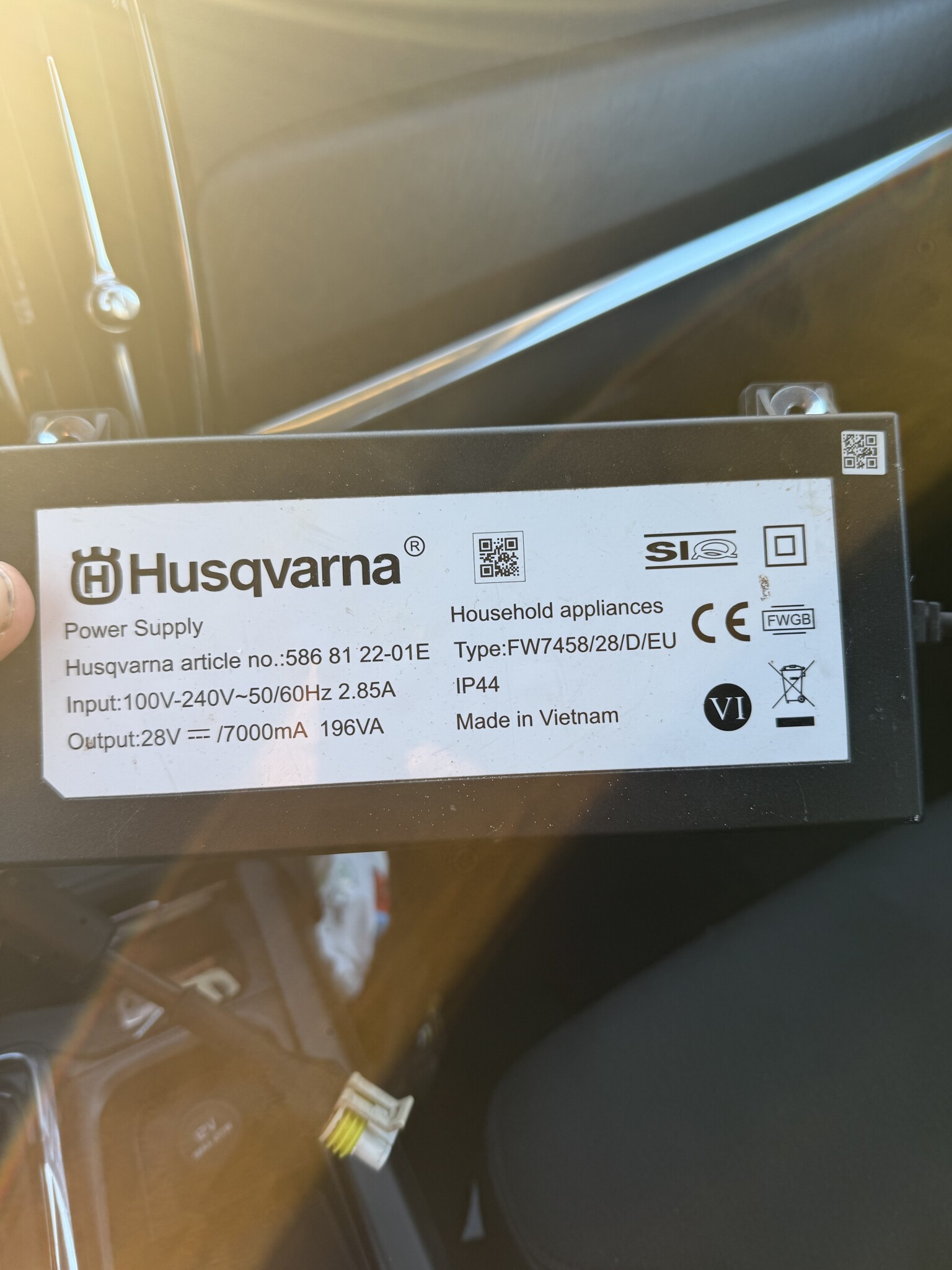

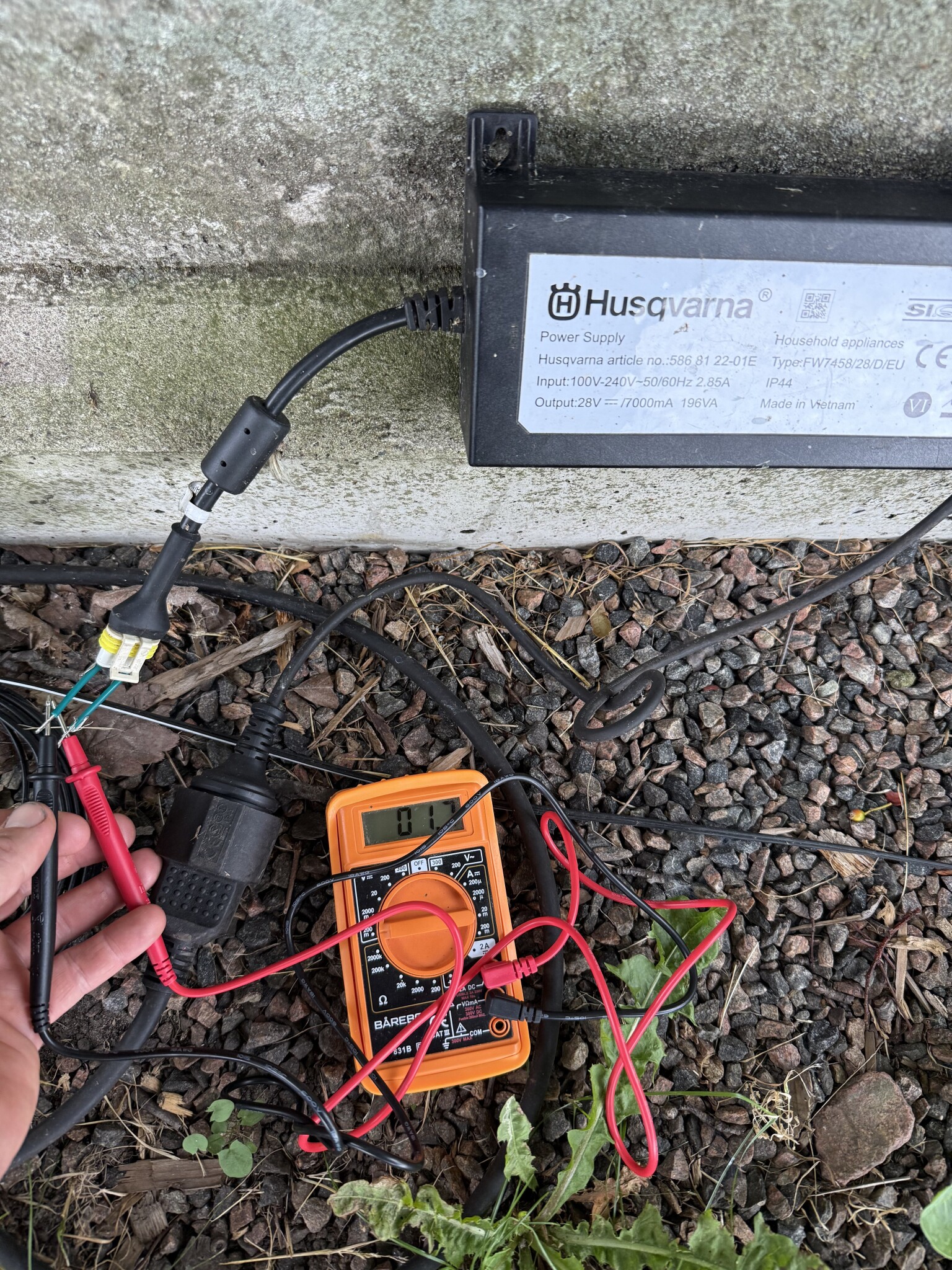

Senaste året har min laddstation helt dött då och då. Har lite svårt att se något direkt mönster i när men kanske när det regnar och är riktigt vått ute? Kan inte säga till 100%. Sjunger transformatorn på sista versen eller är det något annat som spökar? Jag mätte upp den med en multimeter och strömmen ut är helt borta när den väl är död. Så problemet verkar iaf inte ligga i själva laddstationen. Vad tror ni? Går det till och med att åtgärda på något sätt? Väldigt osugen på en ny transformator för 2700....

Symptomen tyder på probem med trafon ev att den blir för varm. Kolla så den ligger luftigt.
Den är väl helgjuten? Det är inte något rimligt att laga då. Syns det några sprickor i den? Isåfall kommer fukt in.
Att laga dessa nätdelar ser jag som utsiktslöst. Du behöver besitta mycket goda kunskaper i elektronik, ha tillgång till mätutrustning, schema och komponenter.

Tack för svar! Struntar i att försöka laga den. Den verkar dö när det regnat så antar någon del är kass då. Den ligger väldigt luftigt och svalt i närheten av laddstationen, nära marken.
Den ligger på 28V / 7000mAh så får se om jag hittar en billigare variant som funkar 👍🏻

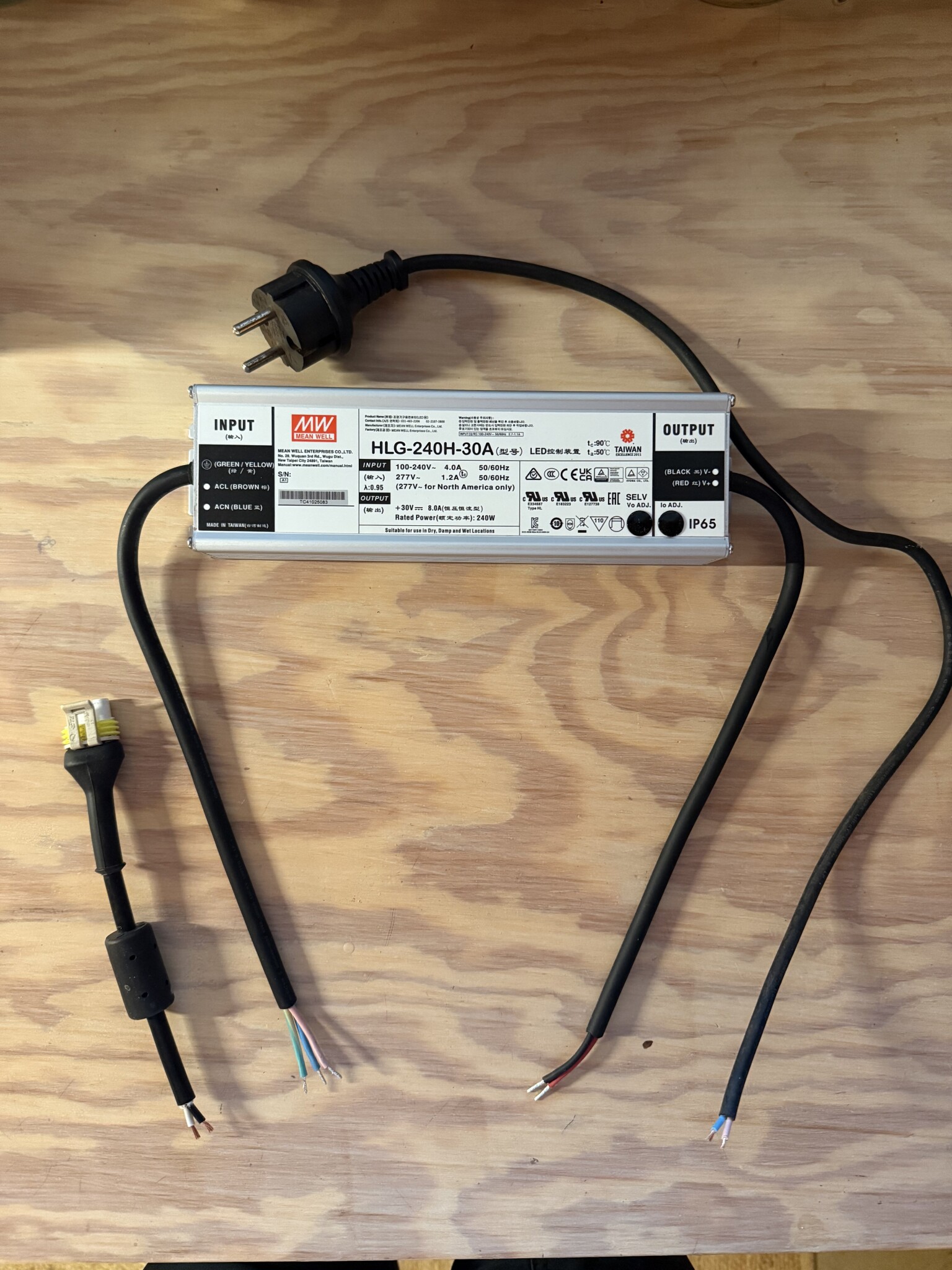

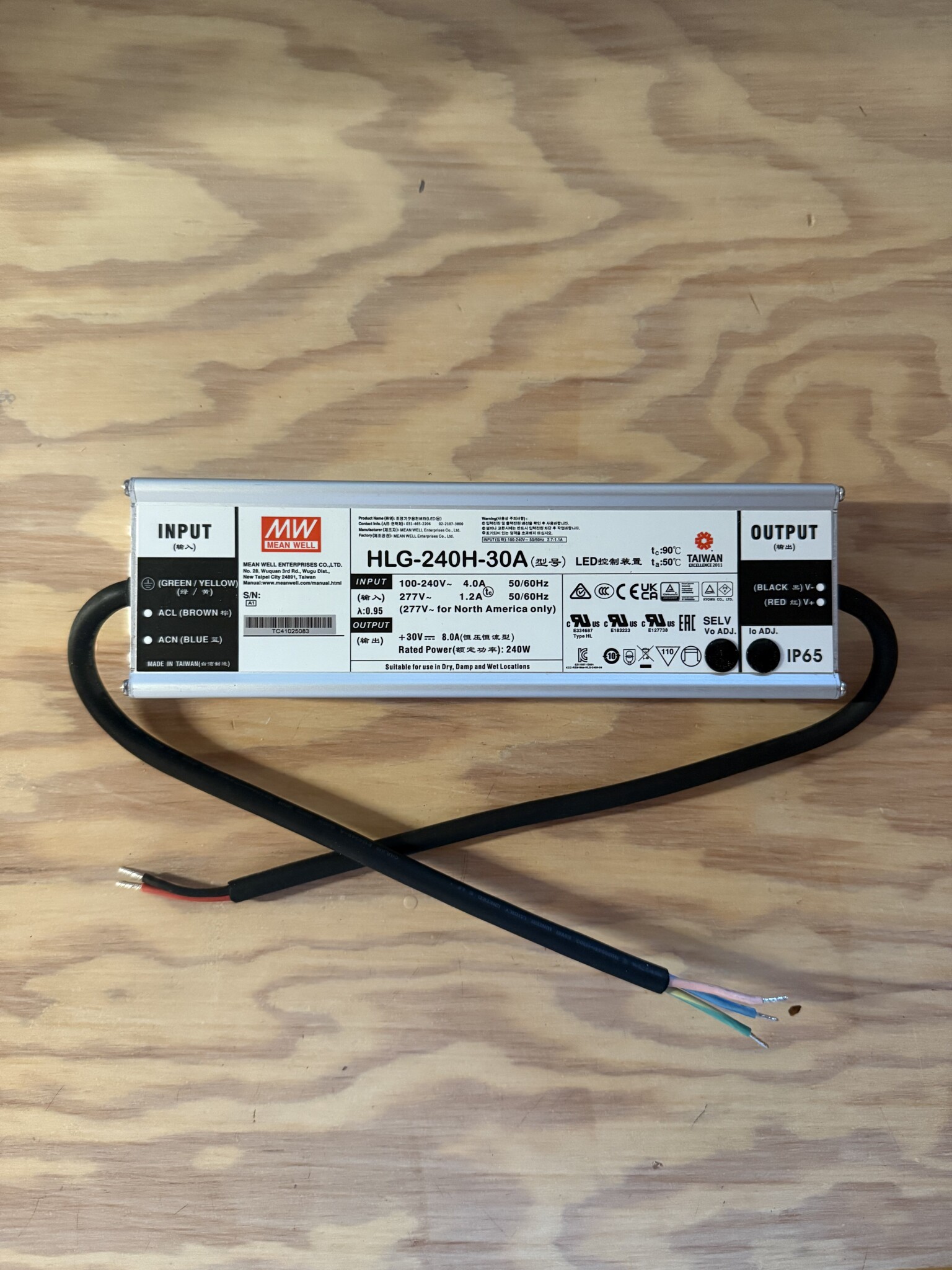

Tack för hjälpen allihop! Köpte en MeanWell nu men är osäker på hur jag ska koppla och ställa in den. Någon som kan hänvisa till något dokument/youtube eller liknande?13th Marine skrev:
Denna köpte jag:
Såhär ser kablarna ut:
Köp en lös stickkontakt, så behöver du inte skarva på någon kabel på primärsidan.
Kabeln på sekundärsidan får du skarva ihop, antingen med lödning eller någon skarvgrej. Wago har små boxar för sina snabbkontakter som ev. kan passa.
Håll koll på + och -.
Ställ in spänningen till 28 V med justerskruven i trafon. Sedan får du ansluta laddare/klippare och i serie med matningen koppla in ett mätinstrument som klara 7 A eller mer och justera laddströmmen till 7 A med justerskruven för ström (Io ADJ).

Tack för en kanonförklaring! Gällande sekundärsidan, hur vet jag vilken som är +/- i kontakten? Svart = negativ och vit = positiv?E etompau skrev:Köp en lös stickkontakt, så behöver du inte skarva på någon kabel på primärsidan.
Jorden, ska jag bara låta den vara? Var sitter justerskruven? 🧐 Bakom dom små pluggarna?
