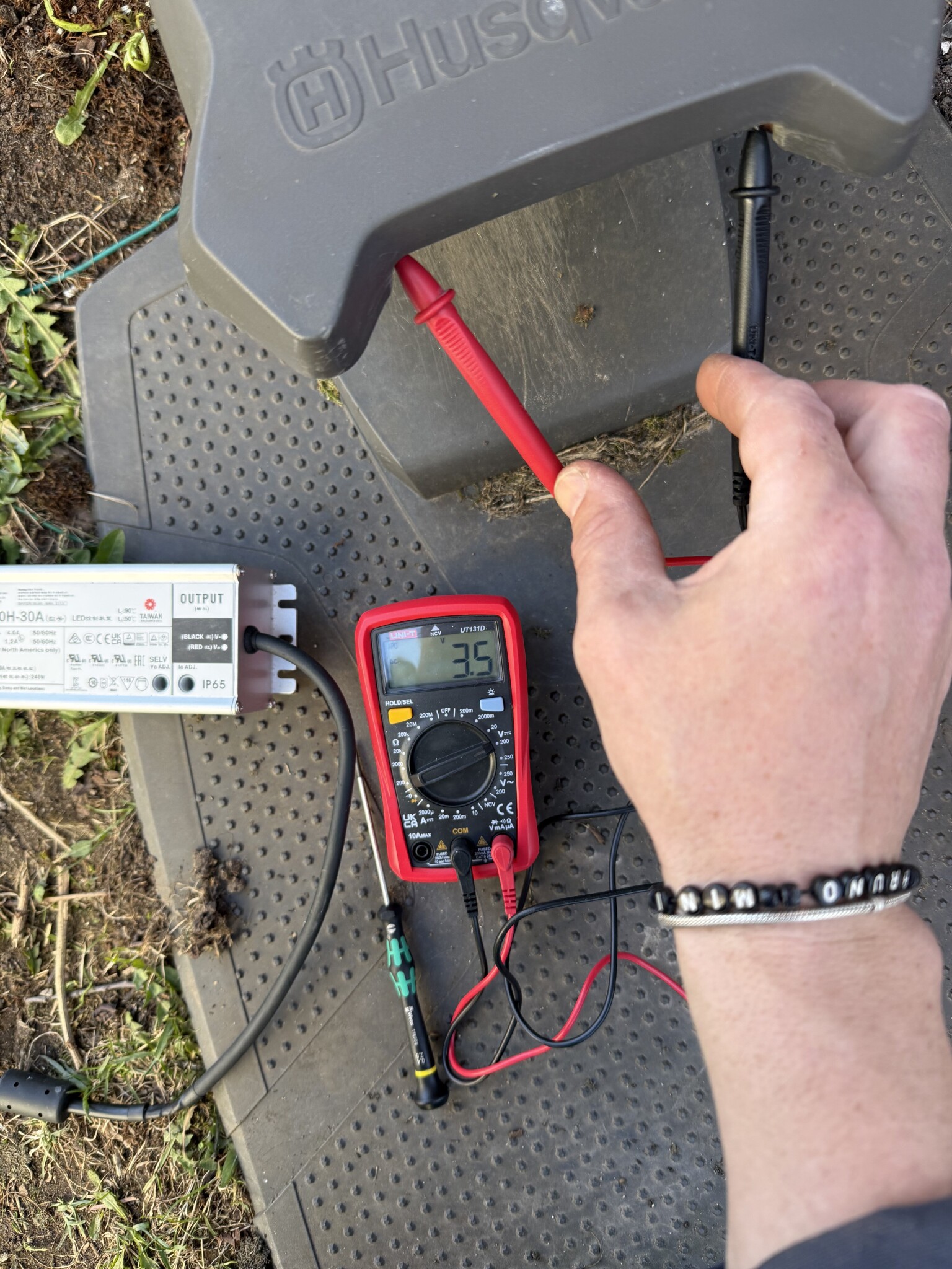

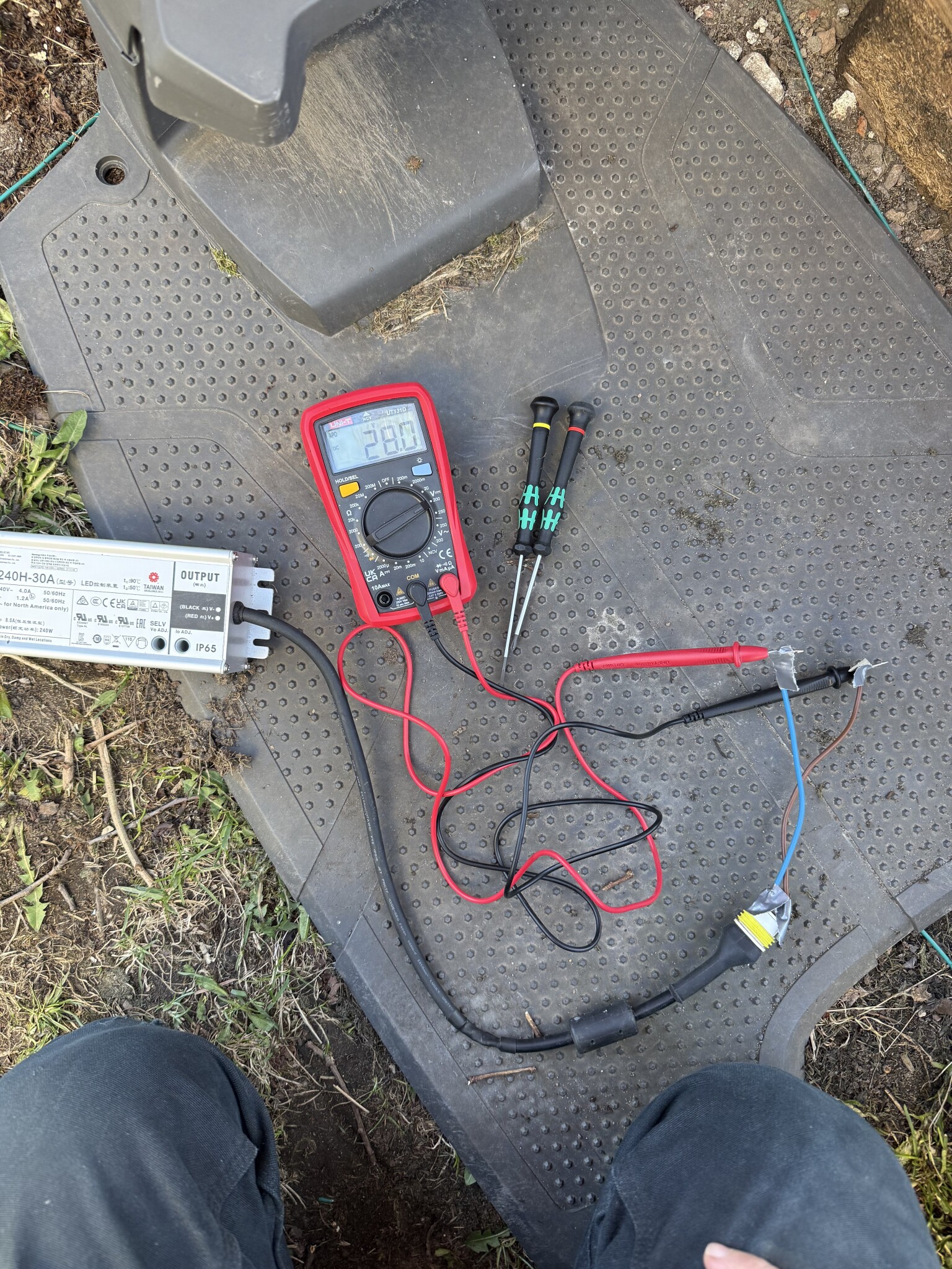

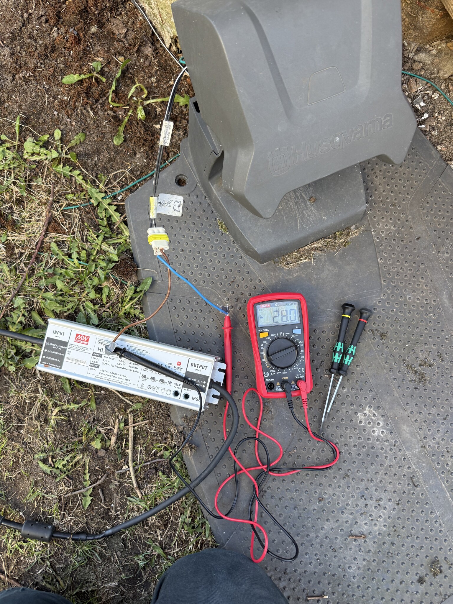

Testat lågspänningskabeln också nu och den ligger stabilt på 28v. Så av någon anledning kommer det inte ut 28v i stiften som roboten laddar mot. Laddstationen bryr sig inte ens om att blinka. Felsökningen fortsätter…

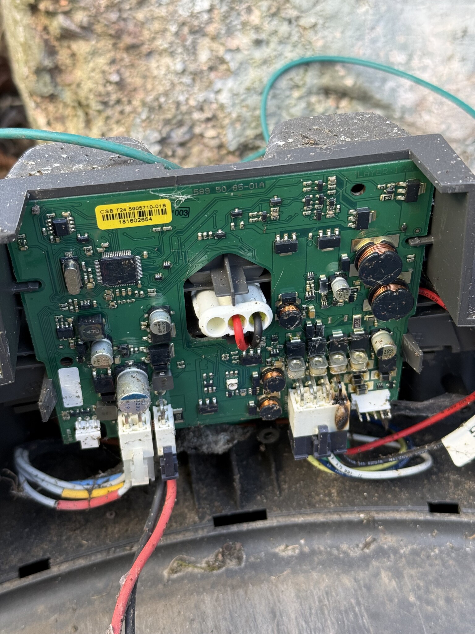

Ja det har varit någon värmeutveckling i kontakten.
Lyser laddstationens diod (färg)?
Det går ganska hög ström i kontakterna, det kan ibland orsaka varmgång i donen. Jacka ur/i kontakten och kolla status för stift etc.

Nej lyser ingenting alls. Blinkat till någon gång men inget som håller i sig.E etompau skrev:
