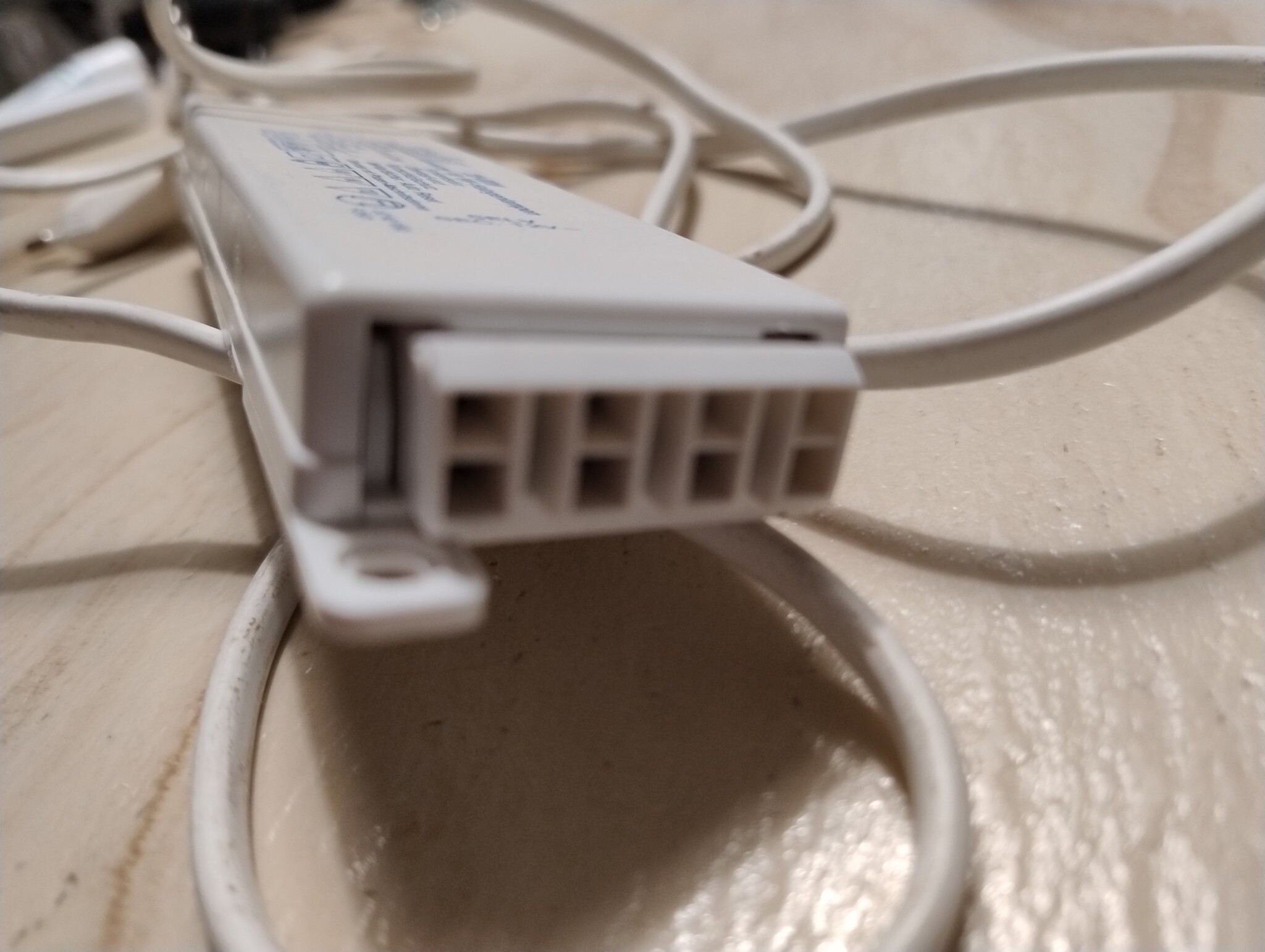

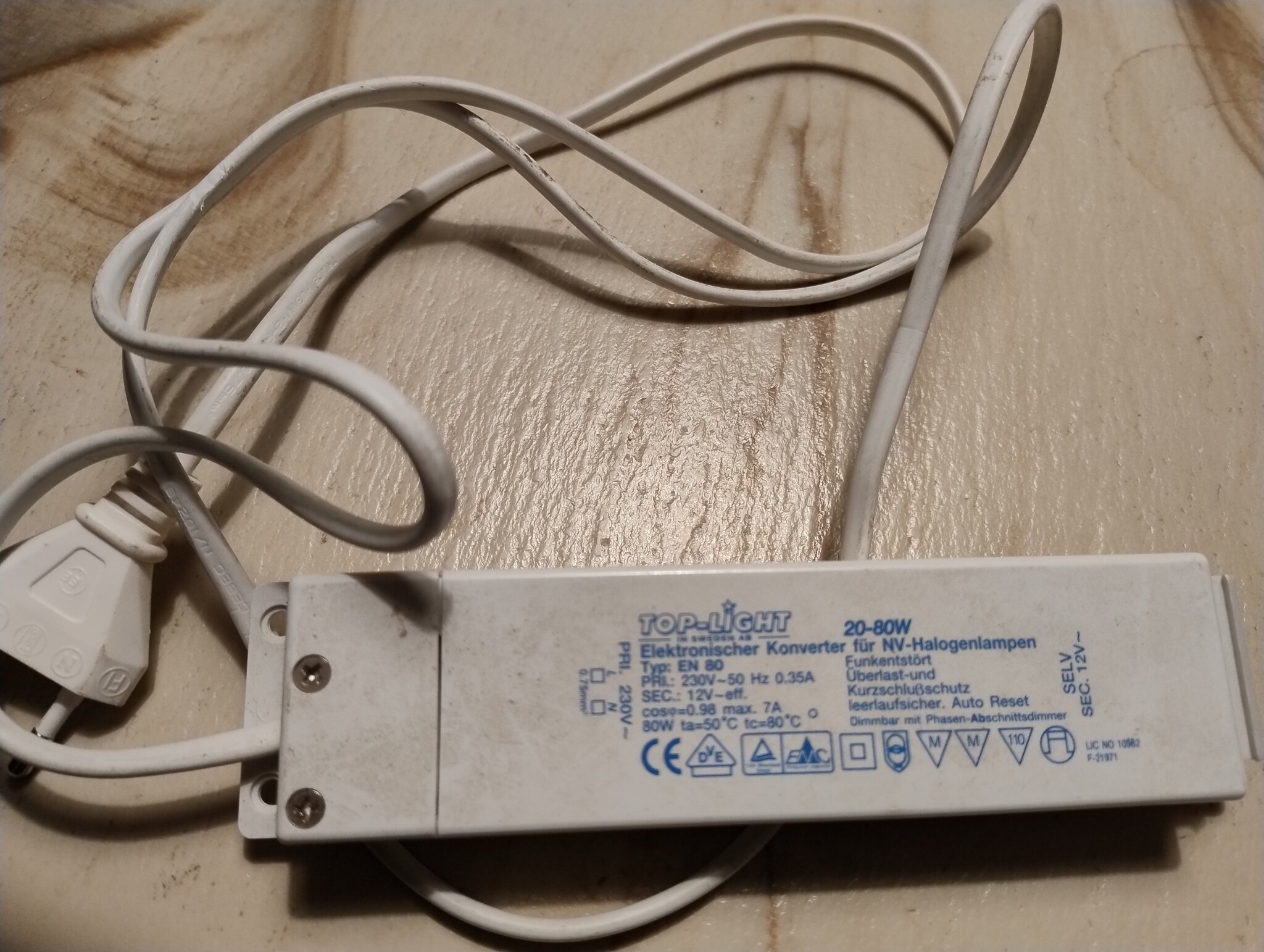

Hej, någon som vet var man kan köpa denna transformator, har kollat på nätet men kan inte hitta/ Mvh/ Ngo

Den ser ut att vara gammal så den kanske inte finns längre att köpa. Du kan dock använda valfri elektronisk transformator för halogen som tål minst 80 W (eller den effekt som dina lampor kräver). Samtliga trafos på denna sida är dimbara på primärsidan.
https://www.elbutik.se/category.html/elektroniska-transformatorer
För att nyttja kontakterna på sekundärsidan kan du alltid slakta den gamla och använda dess kontakter.

Har ett par dussin liggande. Var i landet är du.
