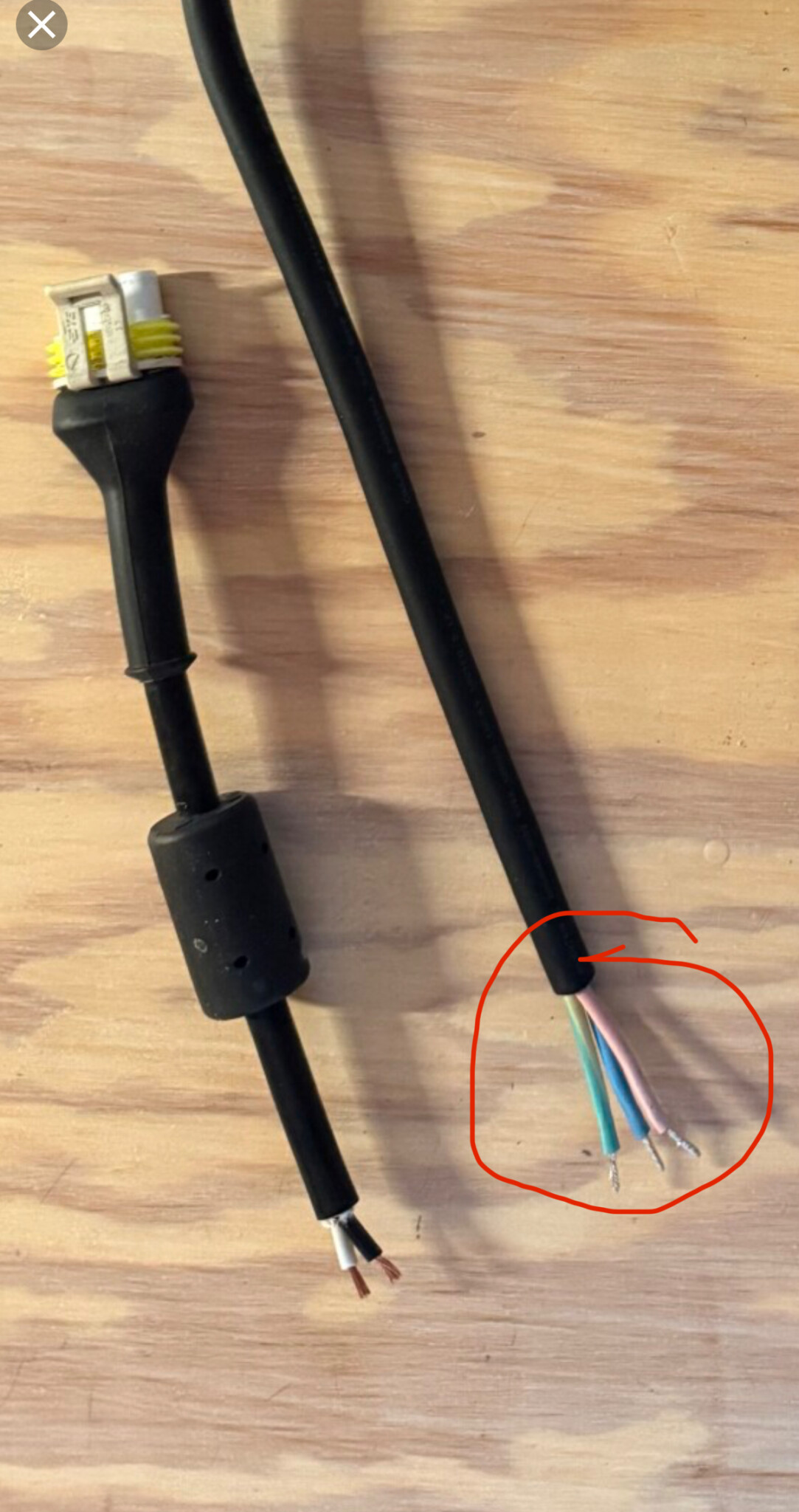

Perfekt. Får pilla med detta imorgon 👍🏻 Gällande jorden tänkte jag mest på denna, på sekundärsidan.
Kabeln med jordledaren som du visar på denna bild är till primärsidan (230 V - INPUT). Som sagt, de tre ledarna i kabeln ansluter du i en stickpropp, jordledaren ansluts till stickkontaktens jordanslutning/bleck.

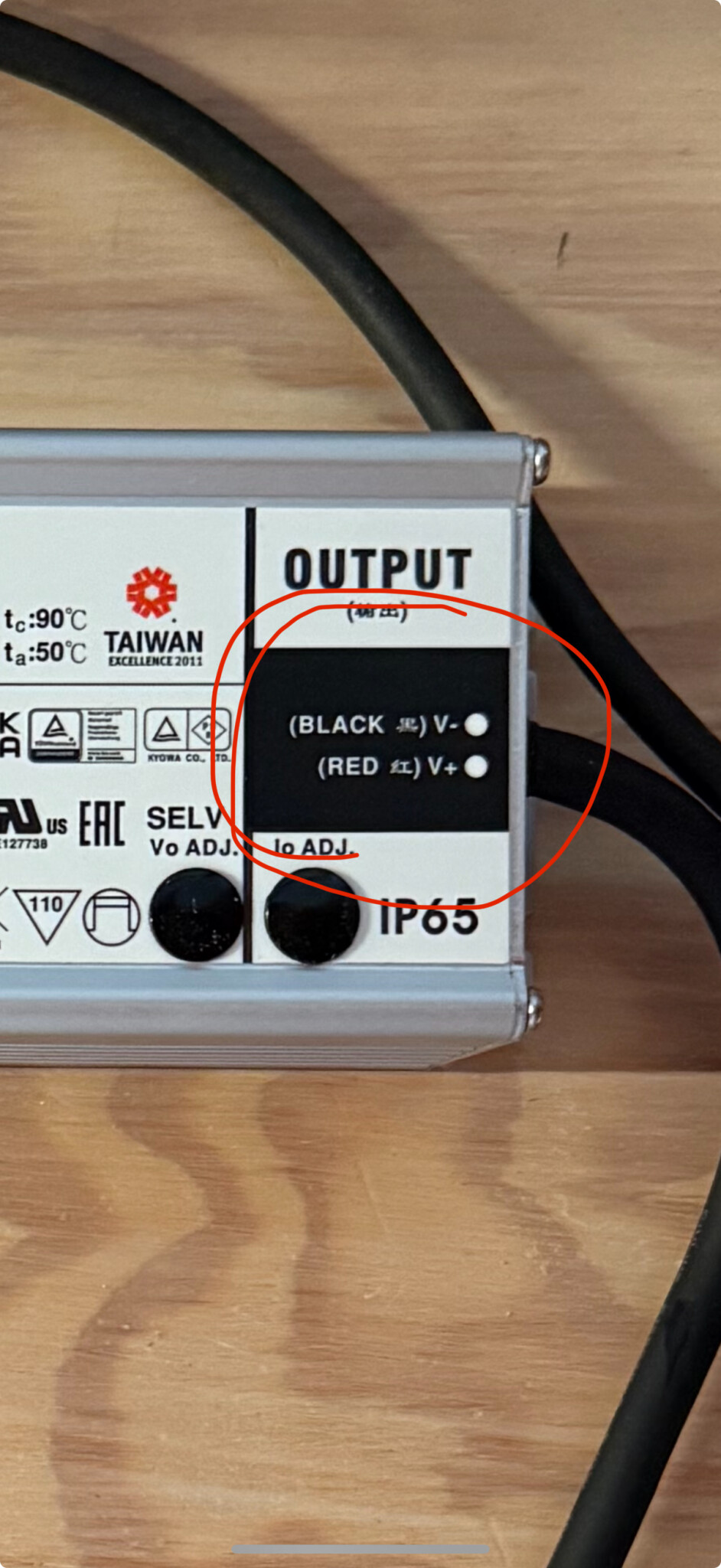

Snyggt. Missade helt den stora texten på transformatorn INPUT respektive OUTPUT 🤦🏻‍♂️
Gällande sekundärsidan står det på transformatorn att svart är - och röd +.

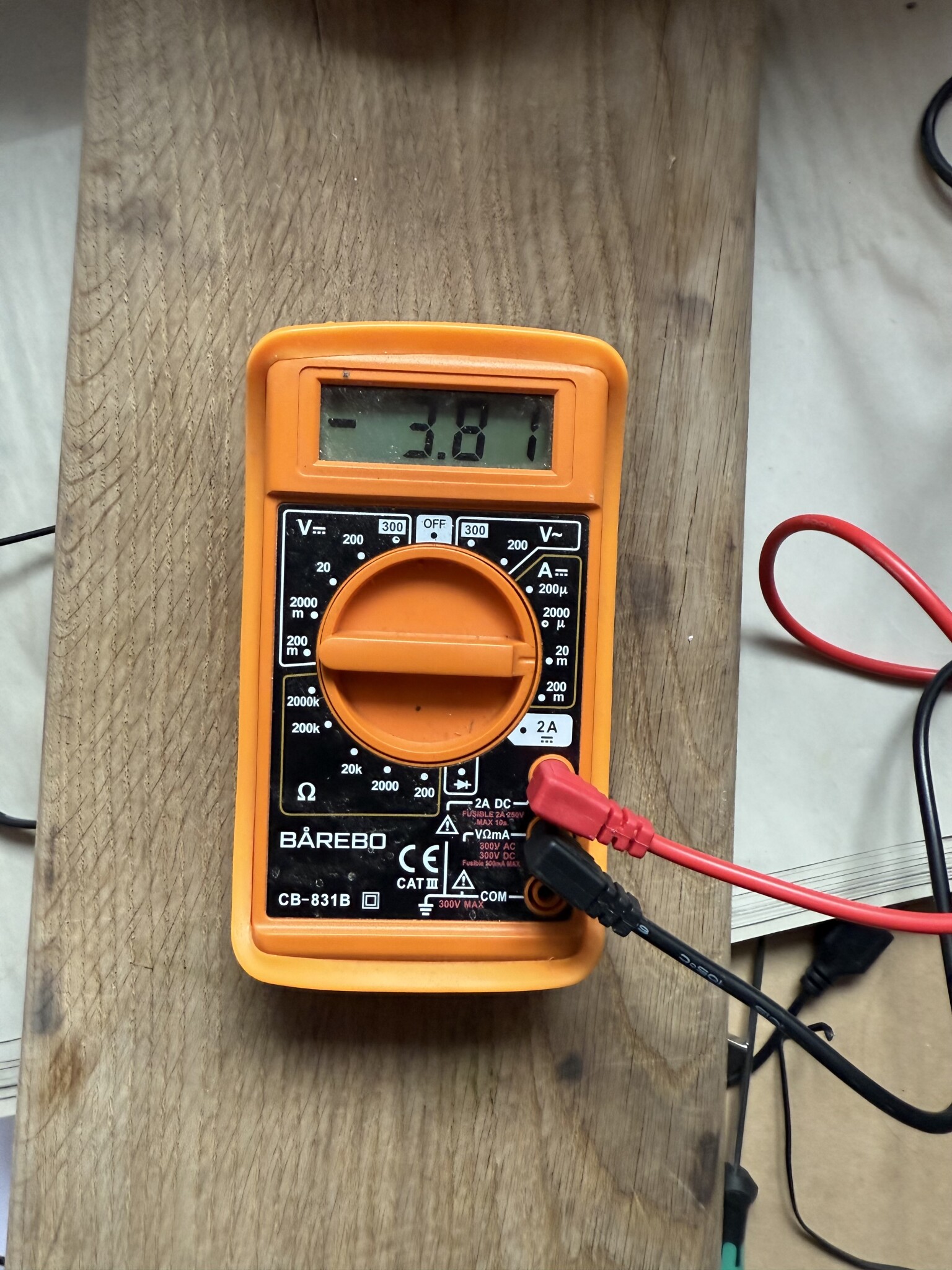

Lyckades ställa in volt utan några problem alls men hur gör jag med A? Har kopplat multimetern mellan stationen och transformatorn men får inte riktigt det att funka.

Behöver den röda och den svarta kabeln byta plats kanske…? 🤔 och svart på com va?
Testade och det enda som hände var att - försvann.
MultiMan
Lär dig gärna grundläggande ellära först och sedan måste du köpa en ny multimeter. Din nuvarande klarar bara av 2 A oavsett hur du kopplar.
Man ska aldrig testa att koppla på olika sätt när det gäller el då Instrumentet kan gå sönder plus att du själv kan skadas om det är större strömmar inblandade. Läs på, gör rätt från början.

Vid strömmätning ska instrumentet kopplas i serie med en av ledarna från trafo eller till roboten.
Se bild i inlägg nr. 5 i https://www.byggahus.se/forum/threa...-utspaenning-laddstation.488852/#post-5247090
Instrumentet ska vara inställt på ett strömområde som är högre än det förväntade strömvärdet.
Ditt instrument klarar max 2 A.På din bild har du ställt in instrumentet på ett mätområde på max 20 mA. Mätsladdarna ska sitta i COM- och 2 A-uttagen.
Du bör även kunna avläsa laddströmmen i klipparens "servicemeny" (långt tryck på 0).

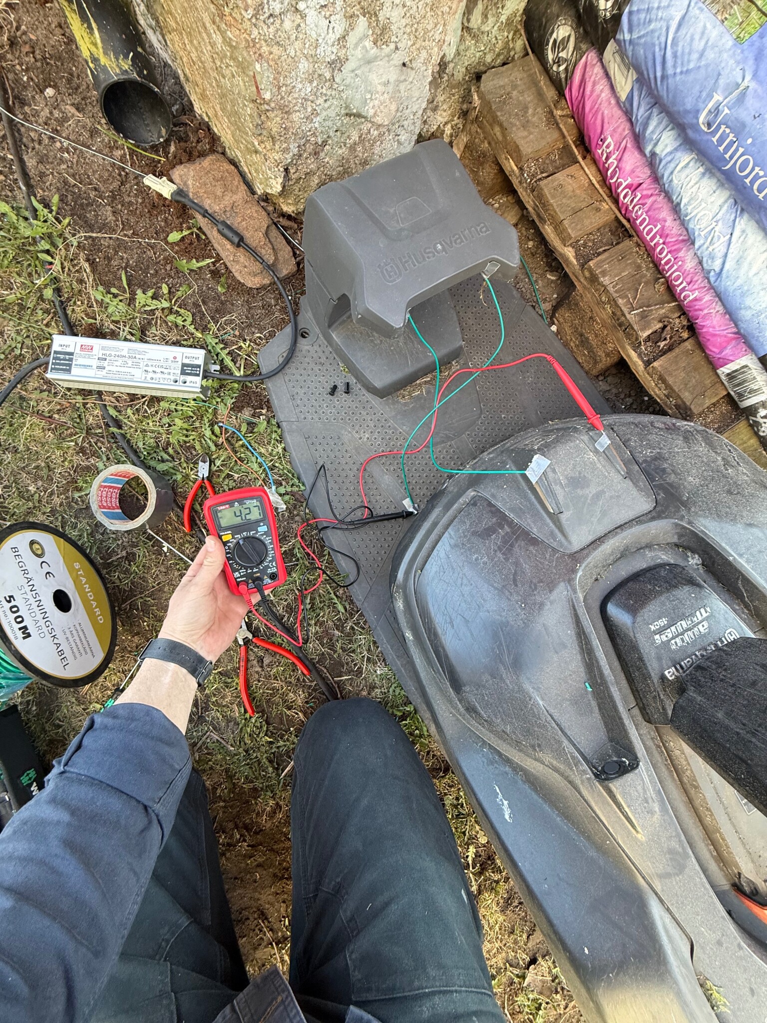

Då var det dags att börja pilla med detta igen. Spänningen fick jag ordning på men strömmen återstår. Får läsa igenom tråden igen och friska till minnet men köpte en ny multimeter iaf på 10Amax. Har för mig att det skulle seriekopplas tillsammans med laddstationen för att kunna ställa in strömmen.
Lyckats ställa in strömmen nu (Io ADJ)! Står att den laddar men verkar lite seg nu efter vinterdvalan. Startar upp och stänger av.

Den verkar inte ladda alls. Den startar upp, berättar att batteriet är tomt, sen dör den igen. Jag får inga siffror alls på multimeter längre. Är batteriet kasst?
Jag hade inte riktigt litat på att du har bra kontakt i uppställningen ovan.
