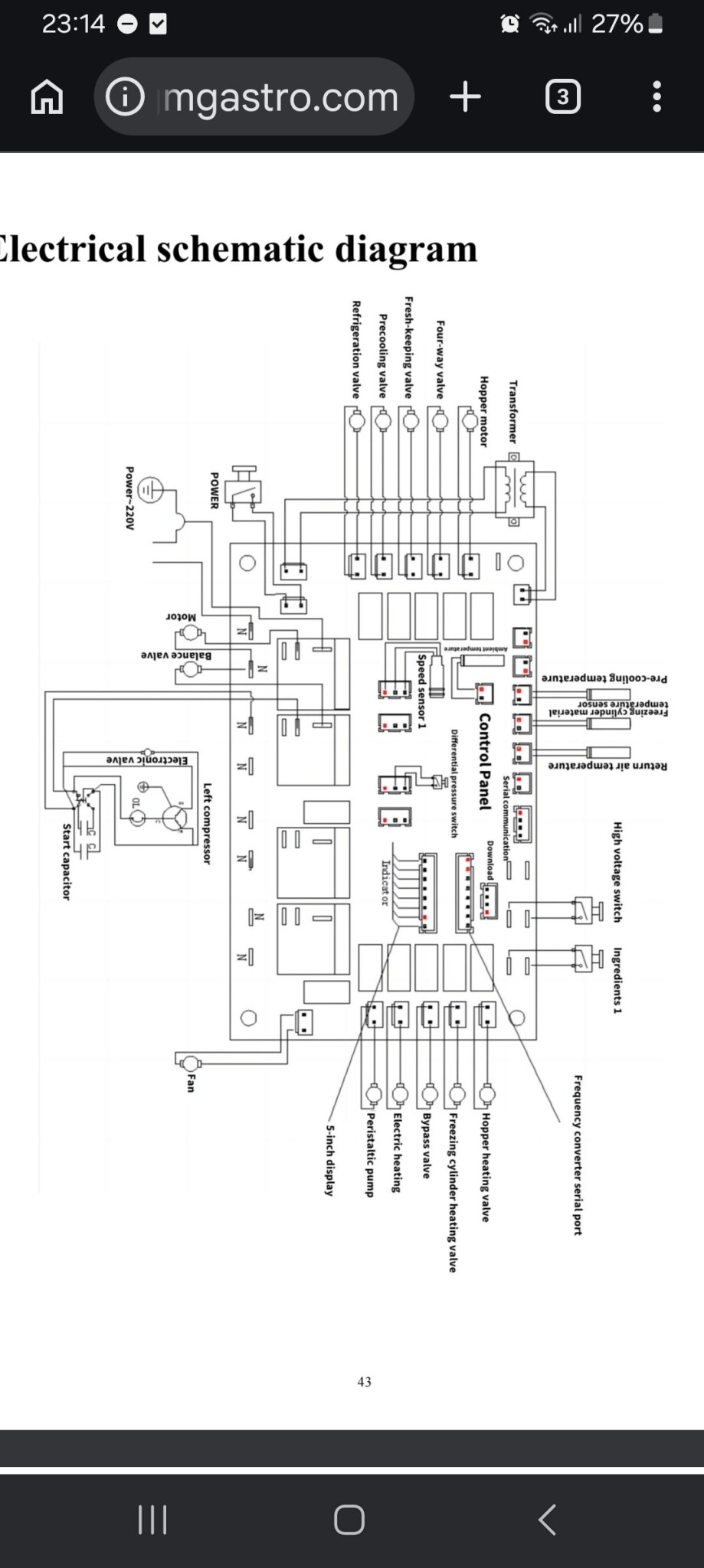

Kanske det går att koppla bort skyddet, jag har inte vågat öppna maskinen än med tanke på garantin. Det finns ett elskema i handledningen som visar en brytare som kallas high voltage switch. Jag vet dock inte hur den ser ut fysiskt och om jag vågar koppla bort/bygla den.
  • Elektrisk schematisk diagram över kompressor med olika ventiler, motor, kontrollpanel, högspänningsbrytare och fler komponenter.
Det finns alltså ingen svensk importör? Om den är tänkt att fungera på den svenska marknaden så måste den ju klara av vår spänning. Toleranser på spänningen bör stå i specen till maskinen.
