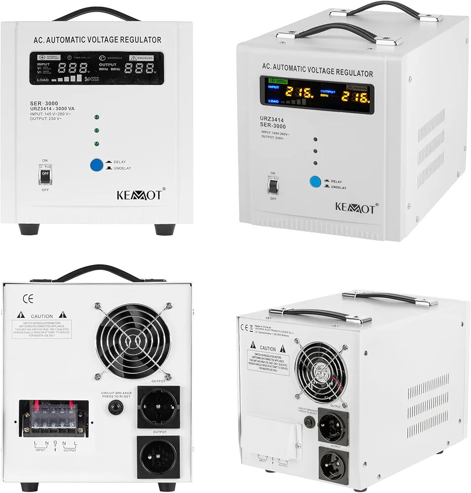

Den här stabilisatorn reglerar spänningen till 230V för 1400kr. Borde funka för dig.
https://amzn.eu/d/01PaERhV
Fyra bilder av en KEMOT automatisk spänningsregulator URZ3414/SER-3000, visar fram-, bak- och sidor från olika vinklar.
[länk]
/Höghus
Och med ojordat uttag för klass 0-stickpropp så kan samtidigt användas för att skapa mysbelysning med farmors gamla lampa! Eller ser jag fel?
Ja, det gör du. Det undre är med jordpinne, vad nu standarden heter.

Den ser rätt lovande ut! Tack för tipset! Tyvärr är den +- 5 %, och glassmaskinen lägger till 15 volt. 230x1,05+15=256,5 vilket är över värdet på 255 där maskinen stänger av sig.

Du bör nog se upp med denna och även den Purre länkar till. Det är oftast bara en spartrafo med motorstyrd släpsko som inte är speciellt snabba eller på sikt så tillförlitliga heller. Du kan nog hellre skaffa en spartrafo med några olika uttag och ställa den lämpligt en gång för alla. Men helst se till att skyddet i den ordnas det bör inte vara några direkta konstigheter att få till. Dilato var ju inne på att kolla matningen till kortet som verkade ha egen liten trafo inbyggt det kan vara en ide att se på till att börja med.
