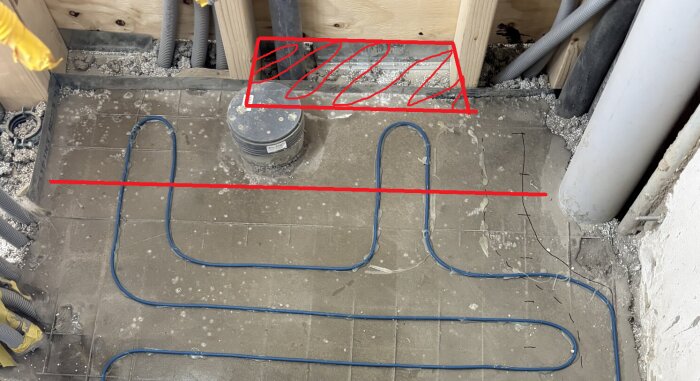

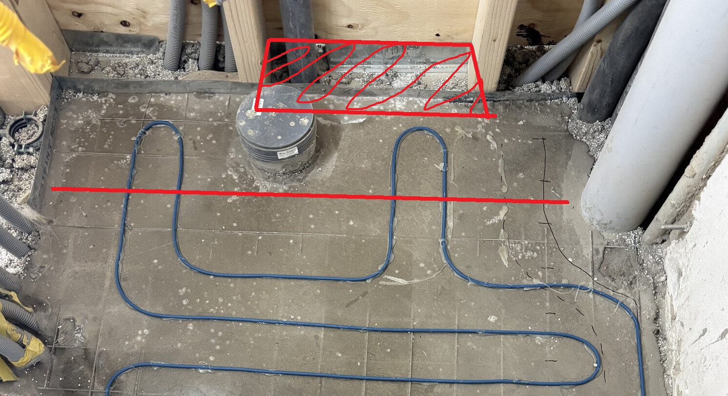

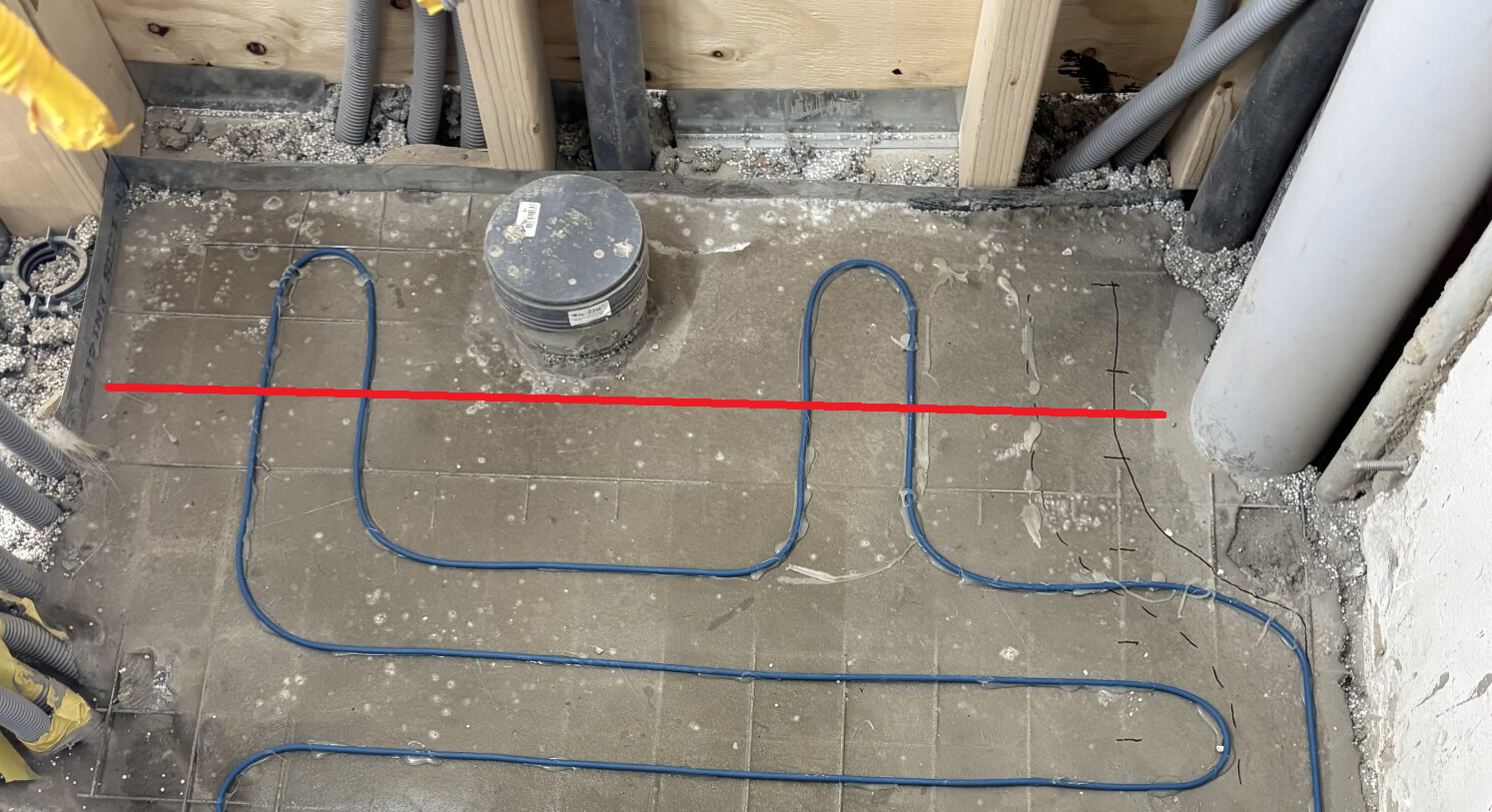

Golvyta med blå värmekabel ovanpå, markerad med en röd linje för att indikera en begränsad yta under vilken kabeln inte får placeras.
If the frame "cower" is as shown in the red line, the heating cable cannot be placed under the enclosed space!
Klockanpå
S sturnus skrev:
As I wrote earlier, you'll waste energy heating the ceiling and walls. There's no thermal expansion joint! The cable should only heat the actual screed and clinker. The walls should be cloused before the screed.
Why is the toilet drain so protruding? If it's a wall-hung toilet, it should be hidden in the wall. I think there might not be enough knee room for tall people.
According to the constructer it need to be like that since theres not enough room in the wall
In my opinion, the space for the frame should be planned within the marked area. So the designer is cheating you a bit...
Byggyta med röda linjer och skuggade områden markerar utrymme för ram; blå elektriska ledningar och rör synliga på golvet.
In that place there will be drainage for water from the other side, so there need to be some free space
But heating seems wierd
I'm just saying that this was poorly planned. The sink drain could have been moved to the side, or ideally, it should have run to the floor. Moreover, it's only 50mm in diameter, so it could have fit. And in the bathroom, the toilet's placement is completely messed up. It'll be almost in the center!

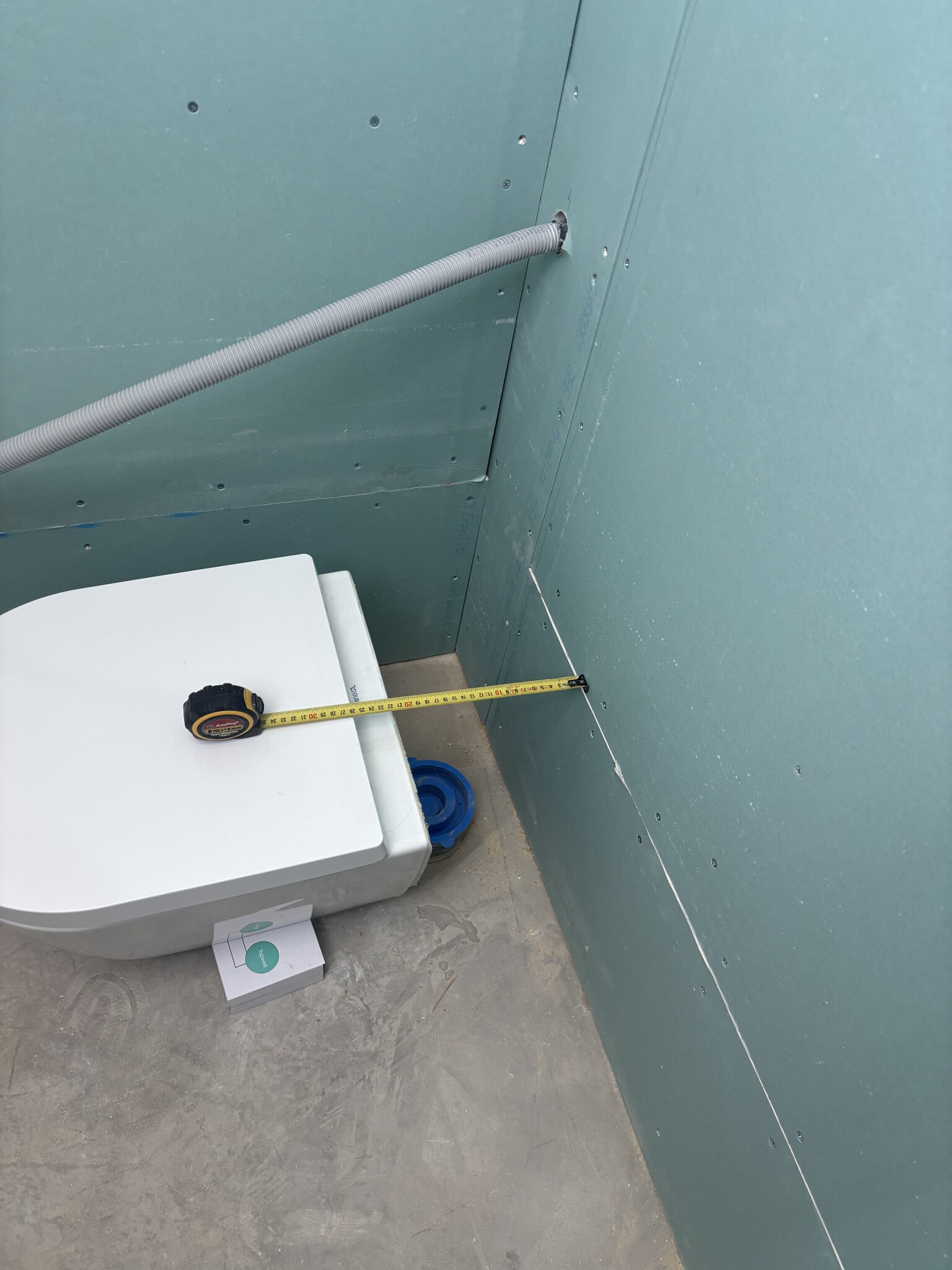

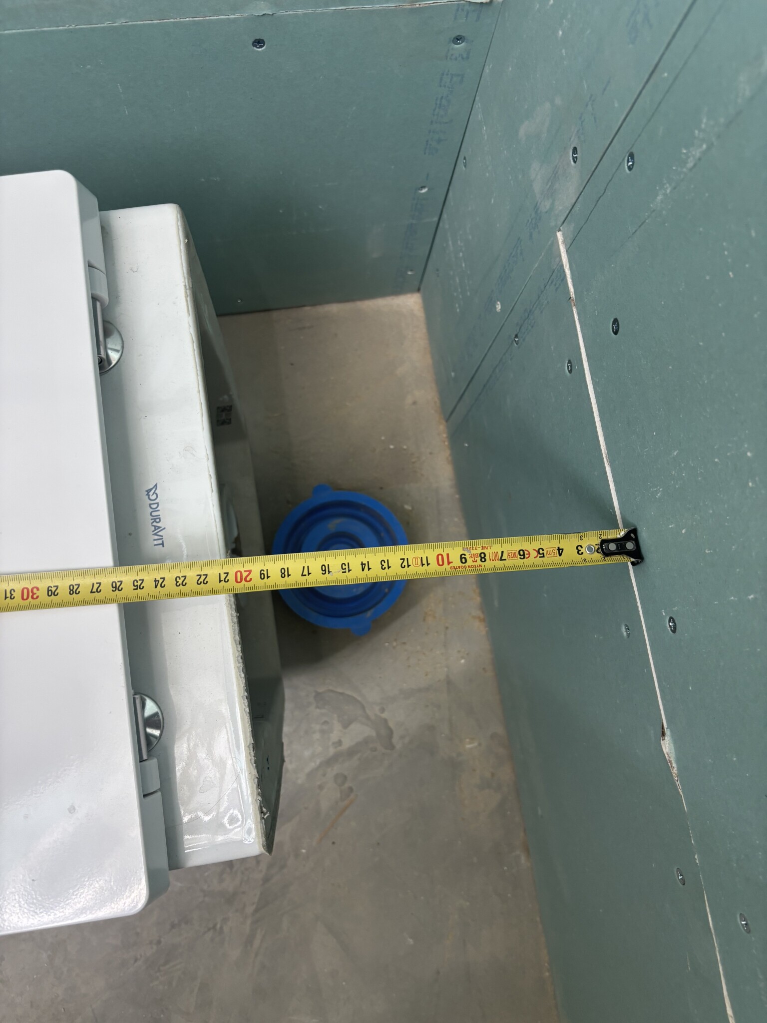

Tycker ni detta är något vi ska tåla? Vi har förvisso inte kommit överens om ”inbyggda” fixturer i väggen och har köpt helt vanliga fixturer. Men känns som påbyggnadsdelen kommer bygga en hel del?
  • En fixtur för toalett med måttband längs väggen, visar installation i badrum under konstruktion. Grönt byggelement och grå slang syns.
  • Mätning av avstånd över en blå täcklockad fixtur intill en grön gipsskiva med måttband mellan fixtur och vägg i ett byggprojekt.
Börjar tro att du som frågar försöker skoja med oss!!! Vilket uselt och dyrt jobb om det nu är på riktigt

Ok vad menar du? Enligt hantverkaren är det normalt att fixtur bygger 15-20 cm. Stämmer inte det menar du?

Varför ställer du inte dit en helt vanlig golvstående mugg?
Festlund och 5 till
Är det på något sätt ovanligt att ha vägghängd eller varför undrar du?
Att bygga in VC i vägg är otroligt dumt. Förutom kostnaden får man långsiktigt mer problem.
Går den sönder efter ett antal år finns reservdelar?
Min erfarenhet är att toaletter efter ett antal år blir lite sunkiga och med en fristående är det både enkelt och billigt att byta till en ny. De flesta kan göra det själv.
Joak och 2 till
Bara för att det är mode behöver det inte vara bra...
Festlund och 1 till
Hur ser ritningen ut som de bygger efter? Det är ju svårt att justera saker i efterhand och vi får väl anta att de bygger utifrån något.
