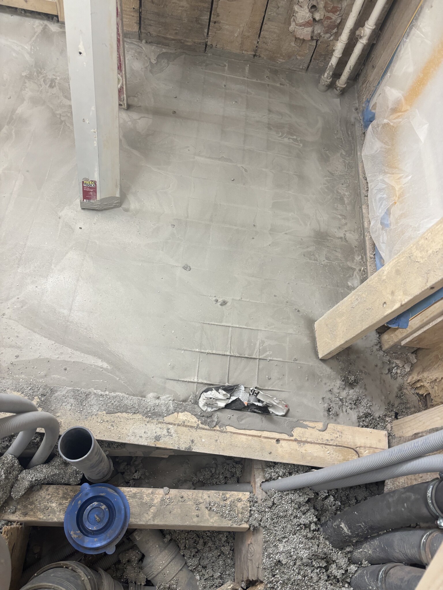

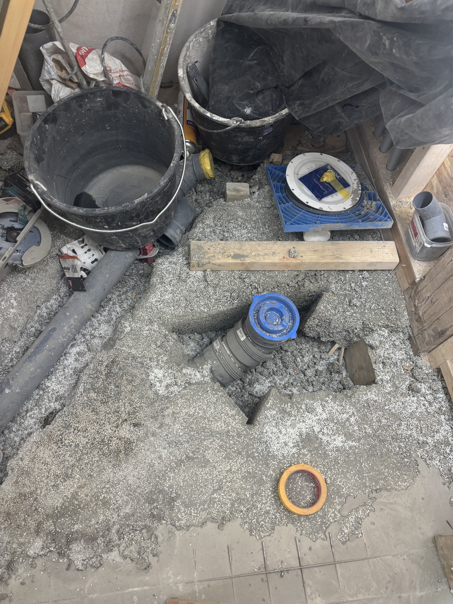

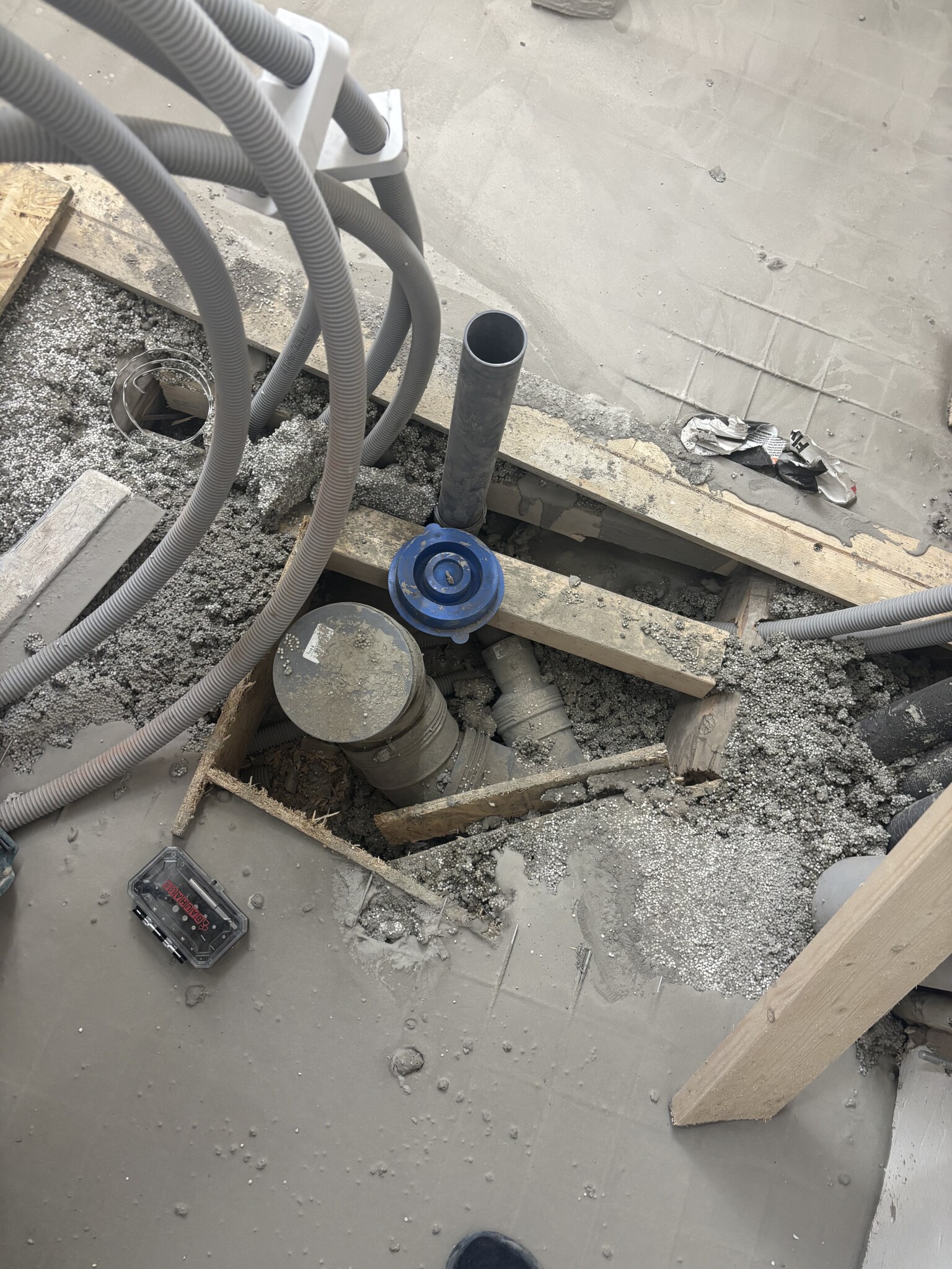

Tycker ni något ser konstigt ut? Prisklass 600 000 kr före ROT.

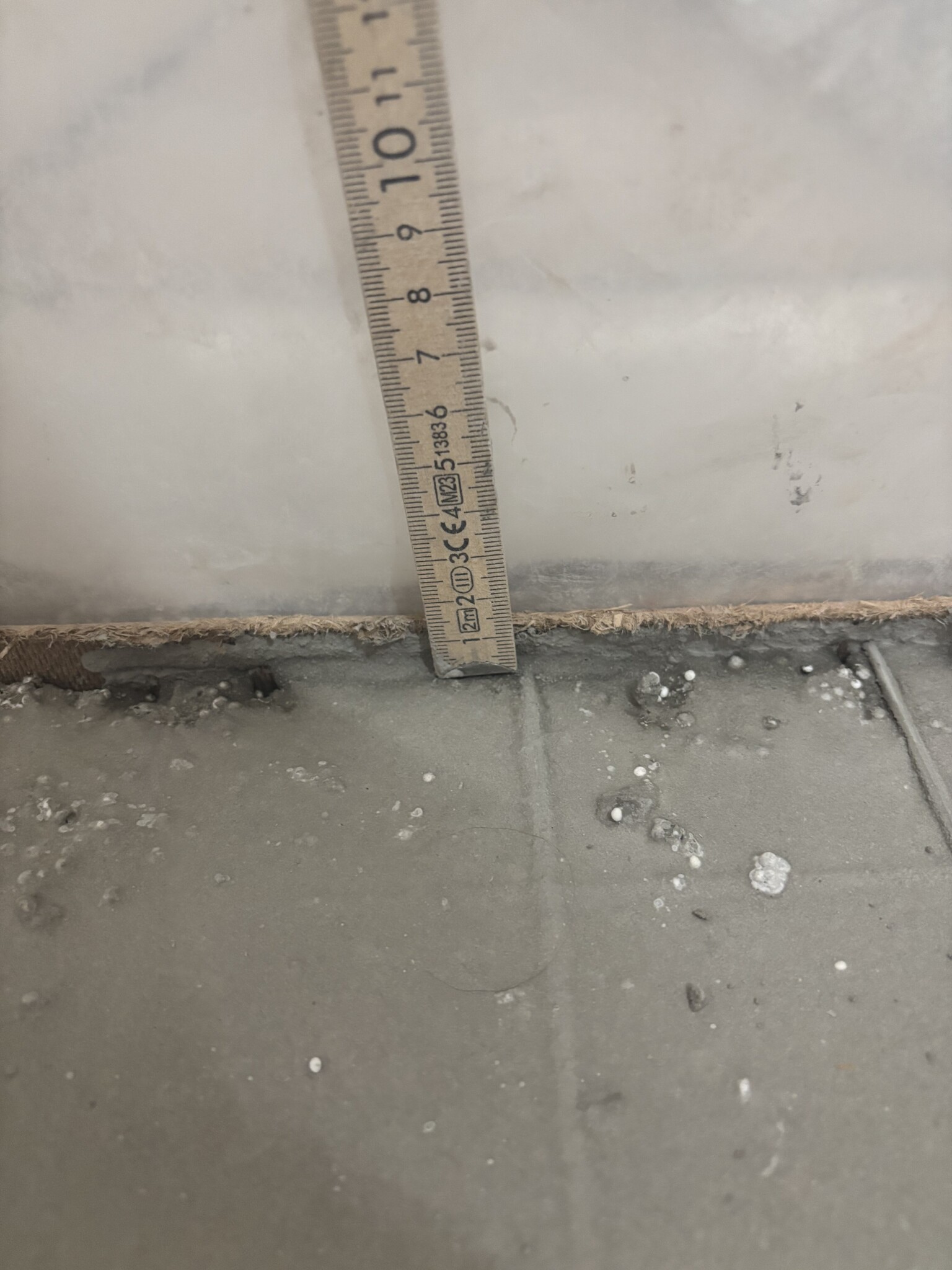

Det ska vara elektrisk golvvärme. Det som oroar mig är att det nu från armeringen är ca 1 cm till parketten. Hur mycket bygger sen golvvärme, klinker m.m.?
Ytans djup mäts med en linjal som visar ca 1 cm mellan armering och parkett i byggprojektet.

Golvvärme och klinker är nog minst 15 mm, men det kan bli betydligt mer beroende på hur de planerat fallet mot golvbrunnen.

Vilket röra!
Har dom hört talas om "struktur" eller "hålla städat", damm sprider sig överallt i bostaden.
Tror minst du får räkna med 25 mm till, & kanske upp till 45 mm till beroende på avståndet tröskel & brunn samt vilken höjd brunnen ligger på gentemot väggar & tröskeln.

Vad gäller golvnivå så är det lite tråkiga svaret motfrågan vad ni kommit överens om? Även om man kan tycka det är självklart är det inte säkert byggaren tycker det . Sen kan det ju finnas byggtekniska orsaker till att det blir en viss höjd. Tex att man inte kan sätta en golvbrunn tillräckligt lågt för att få fall på ledningarna.

Man har haft ca 40 cm djup att arbeta med så tror inte det är fallet

Ser ju fler saker som ser obra ut, inte kanske för uppenbara fel, men för att det du skriver om prisklassen inte matchar det man borde förvänta sig. Förekomsten af Meec verktyg, att tätat flytspackling som börjat dra iväg med vad som ser som flytspackelpåsen, att golvet är delvis flytspacklat men inte så att armeringen har täcks, att det är delvis flytspackat utan att golvbrunn är klart är bara några spontans saker. Du kommer få en avvikelse pga radiatorrören med men det kanske du vet om.
Att veta nu hur golvbrunn kommer placeras, att se hur den placeras i förhållande till vägg och likaså hur respektive rör kommer upp i förhållande till väggarna skulle vara bra för att ha en vidare åsikt

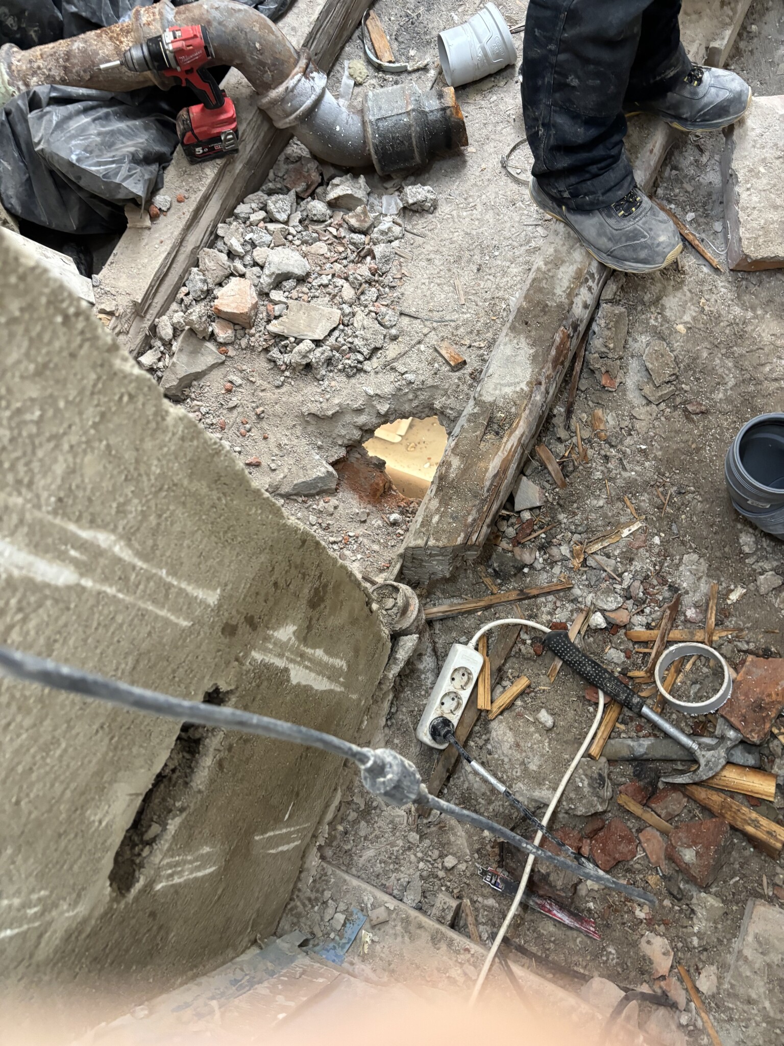

Fanns ingen golvnivå eftersom allt revs ut, se bild

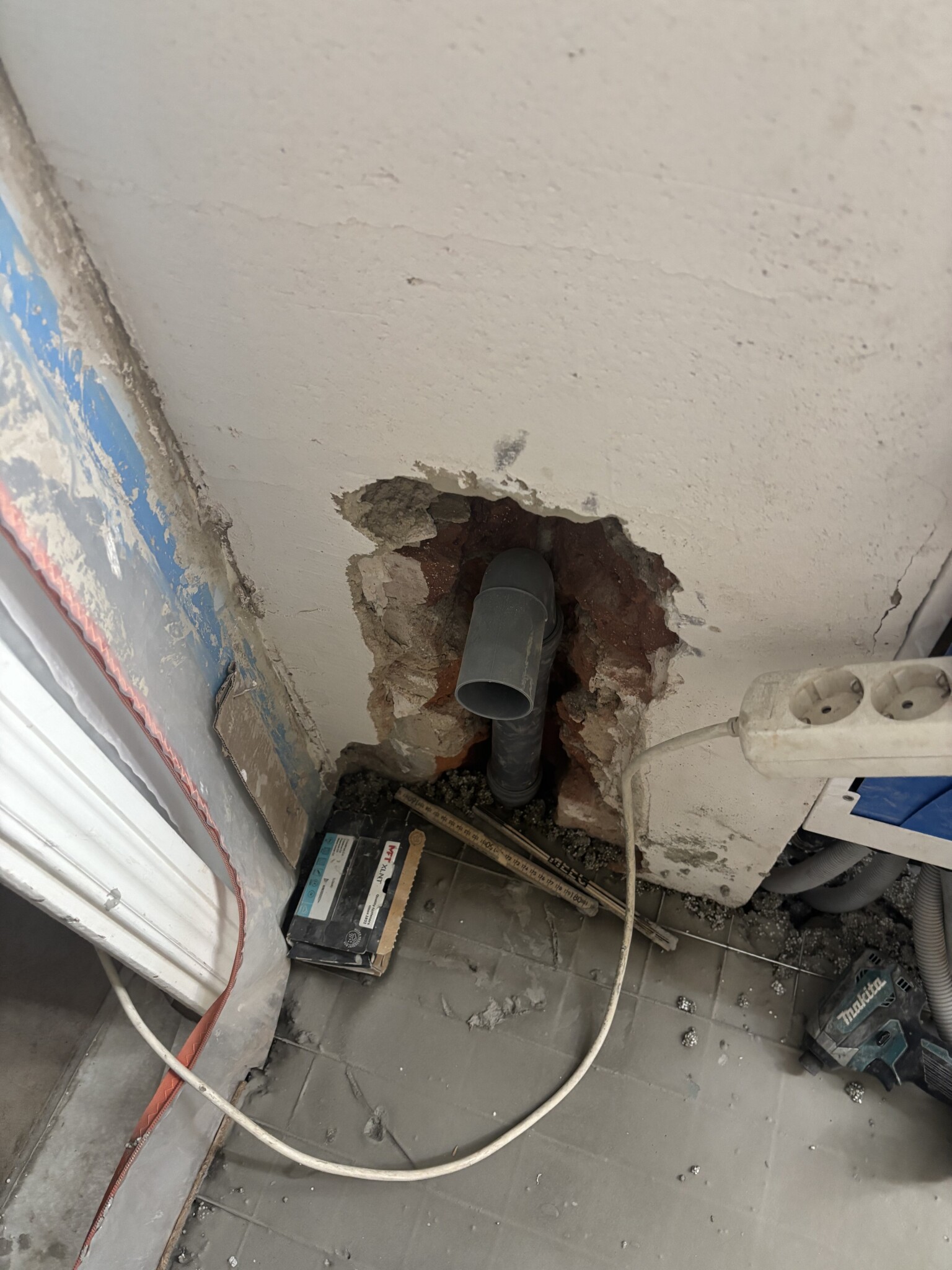

Kan du utveckla saken om radiatorrören? Det är inget vi känner till eller fått info om.

Är det synvilla eller är det hål i bjälklaget ner till lägenheten under? Hoppas ingen bor i lägenheterna medan renoveringen pågår...
Jag tänkte innan allt revs ut, för det var väl ett badrum & toa innan eller?
Bor ni i hus?, man ser igenombilat golv!

Det är bara avloppsrör som får komma upp ur golv. Nu är det inget ovanligt eller nödvändigtvis ett problem att man gör en avvikelse, men din byggare borde talat om detta för dig.

Får inte grepp om vad dom gör riktigt, är det gjutet med eps innan allt är monterat och sen flytapacklat i sektioner med spillvirke som formar..
Om jag vore du skulle jag kosta på en besiktningsman som kommer och kikar på dom olika momenten för det ser inte ut som att några yrkesmän är i farten precis.
