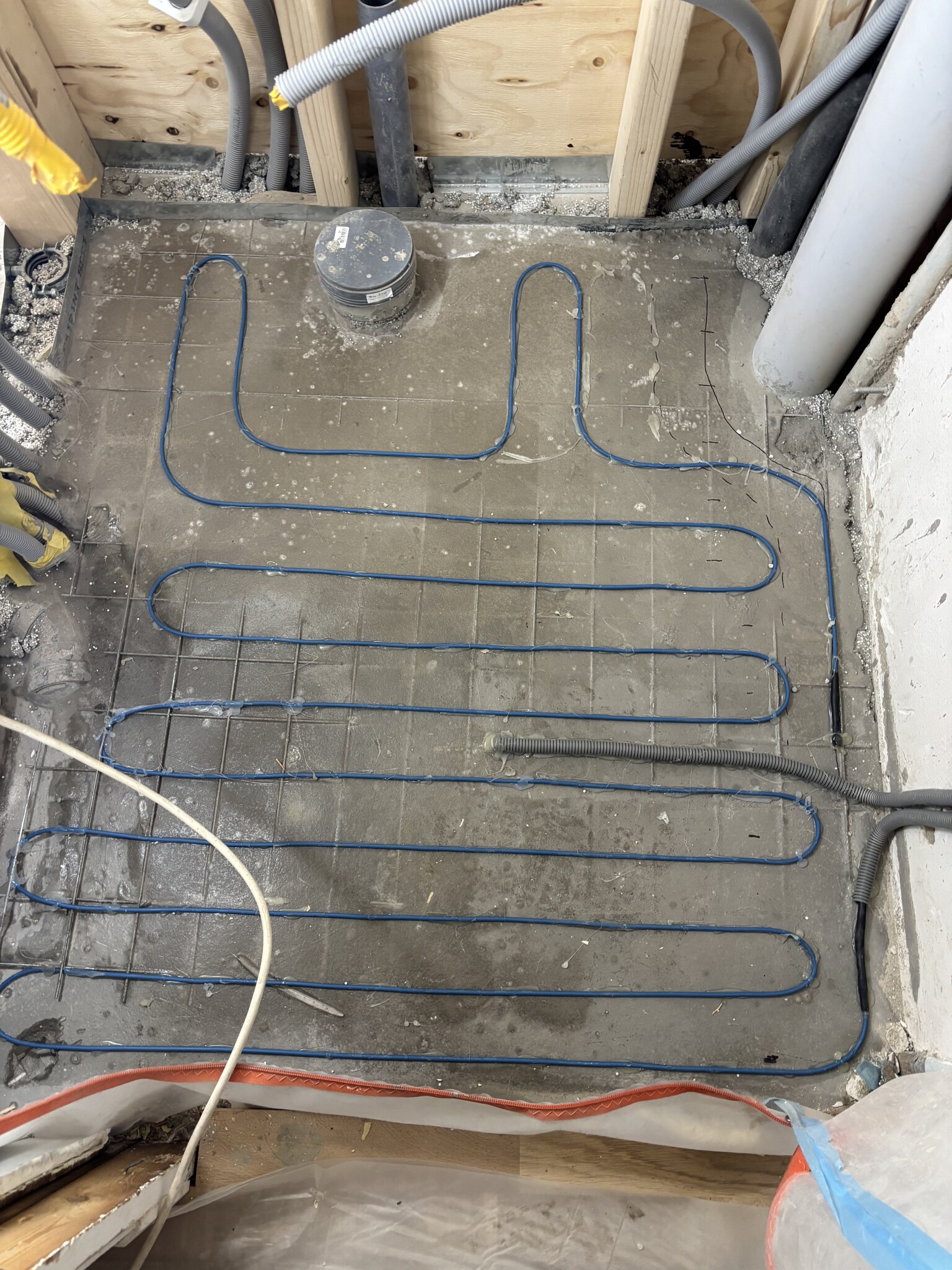

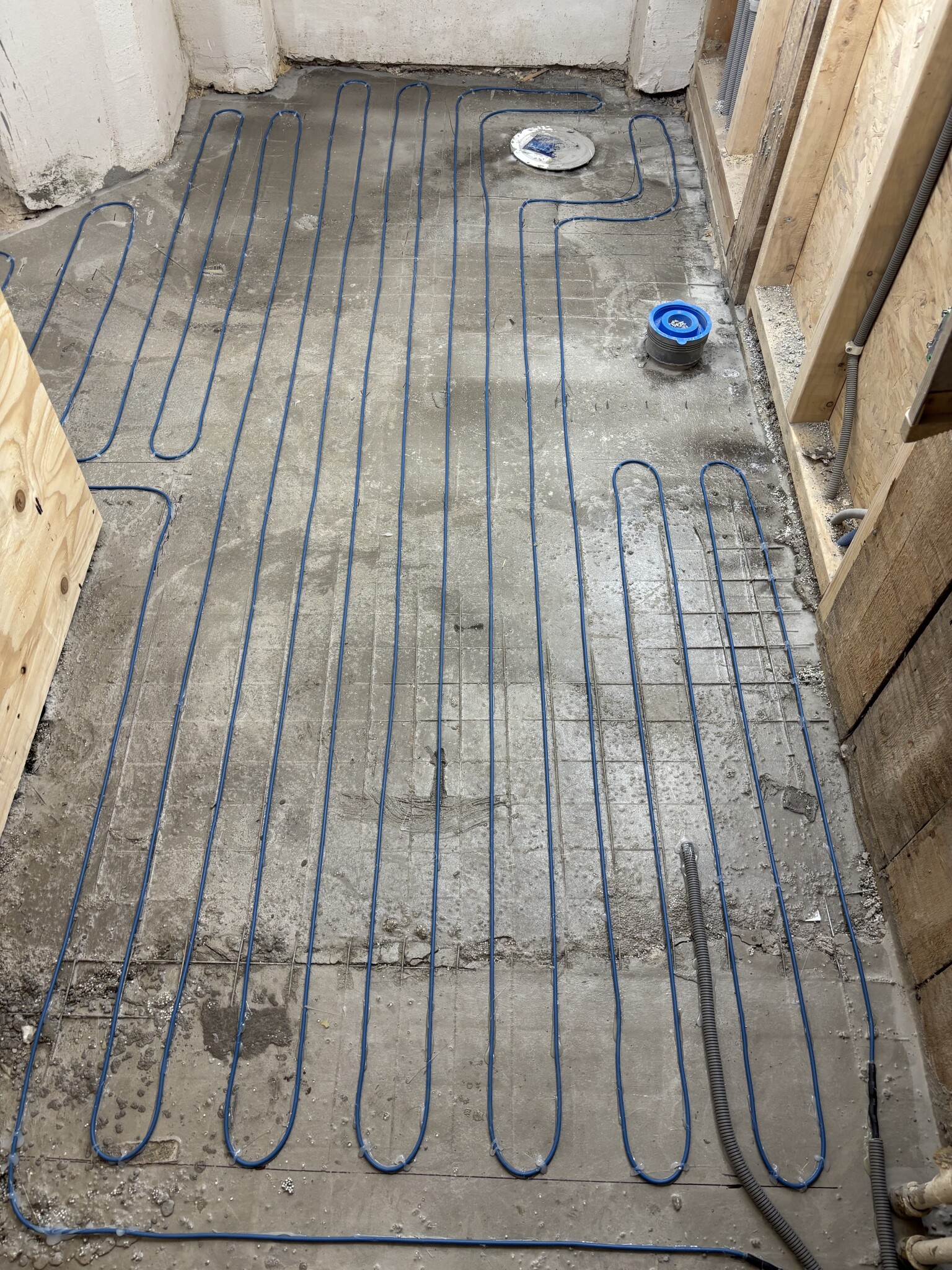

Hur tycker ni det börjar se ut nu?
Golvvärmeslingor installerade på betonggolv i ett rum under renovering, med väggar av träreglar och byggmaterial.
Golv med nylagd golvvärmeslinga i blått, omgiven av träreglar och installationsrör, under konstruktion.
Rickard.lj
As I wrote earlier, you'll waste energy heating the ceiling and walls. There's no thermal expansion joint! The cable should only heat the actual screed and clinker. The walls should be cloused before the screed.
Why is the toilet drain so protruding? If it's a wall-hung toilet, it should be hidden in the wall. I think there might not be enough knee room for tall people.
