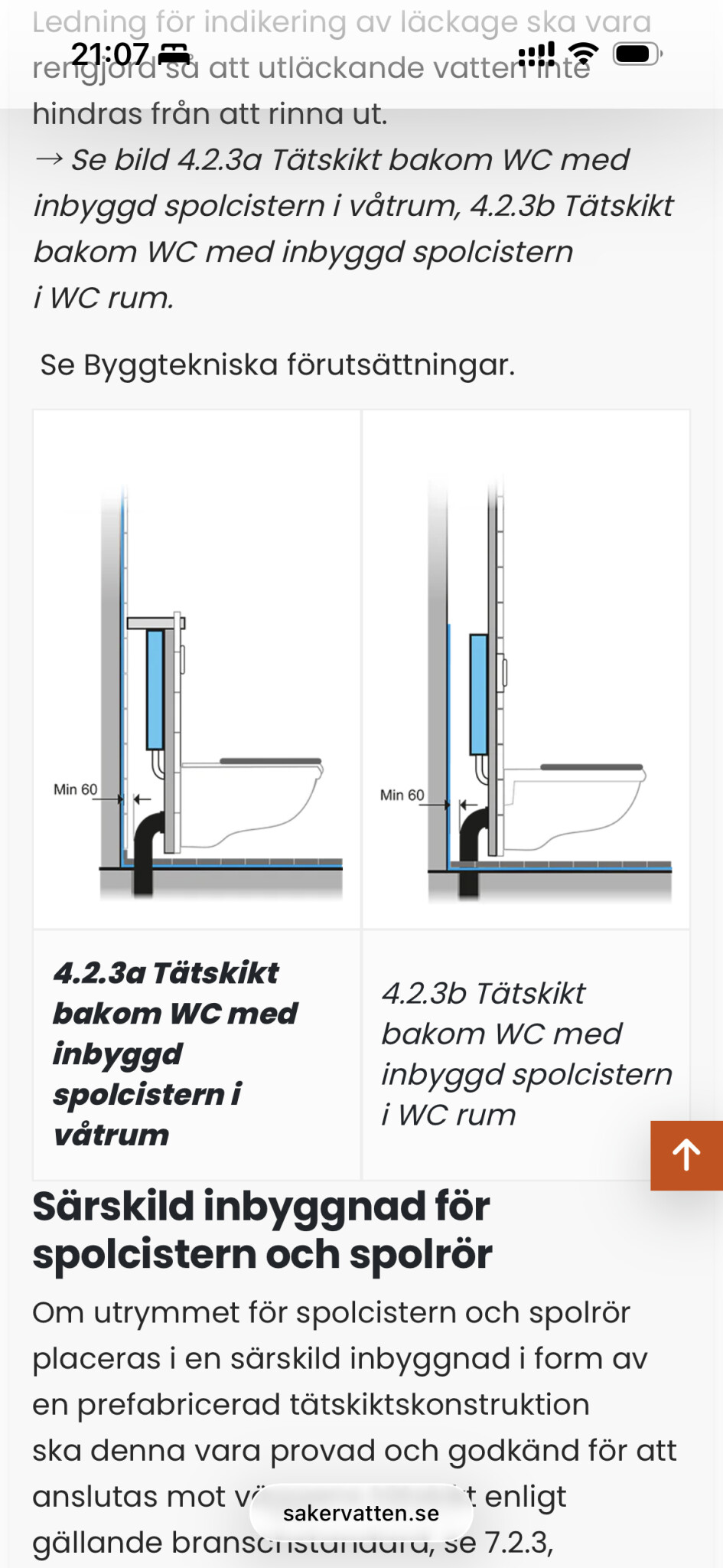

This is from Säker Vatten. So in order to build them entirly flat in the wall you need to build another wall in front of the regular one.S sturnus skrev:I'm sorry, but that's not true. These types of toilets are designed to be built into the wall. You see them every day, for example, in shopping malls and gas stations. Ask them to show you the regulations.

Vad gäller sakfrågan, det finns minimiavstånd till vägg från avloppsrör pga tätskikt, men det går såklart också att dra ett avloppsör som ligger inuti väggen och inte bryter golvets tätskikt, finns också speciella inbyggnadscisterner som får lov att ligga utanför tätskiktet så att det inte behövs någon extra utbyggnad alls.

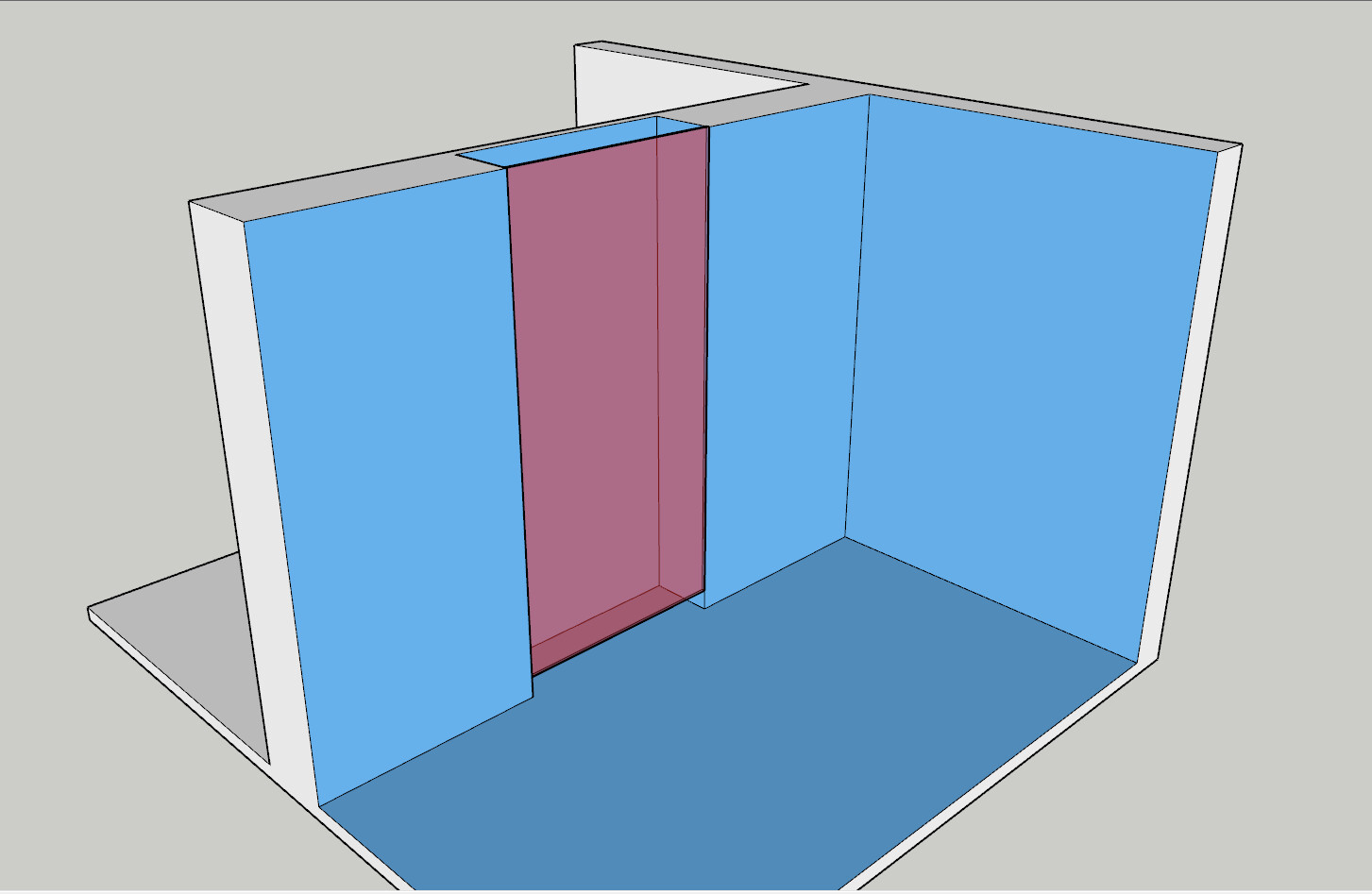

The basis for my claims is on the SV website above. But since I know some people have trouble reading with understanding (like children), I'm including a drawing (like in children's books). I'll also add a description to make it easier to understand. The blue one is the waterproofing. The transparent, reddish one is the built-in cistern cover. At the bottom is the drainage gap I wrote about a long time ago. Once built, it won't be transparent. This is just for you. :-D Show these "experts" that there's no need to waste half a meter of bathroom space on such they built-ins. And as I mentioned earlier, you can still straighten it out.K Klockanpå skrev:

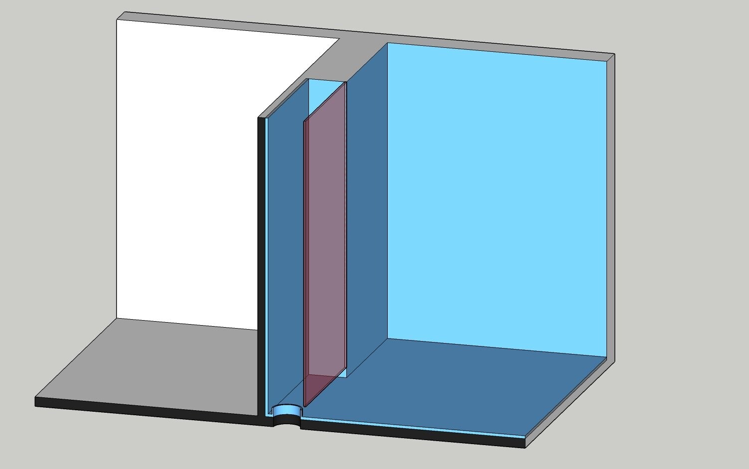

and sectioncut
And I wrote about this a long time ago in your thread, but as I wrote earlier: you ask but you know better

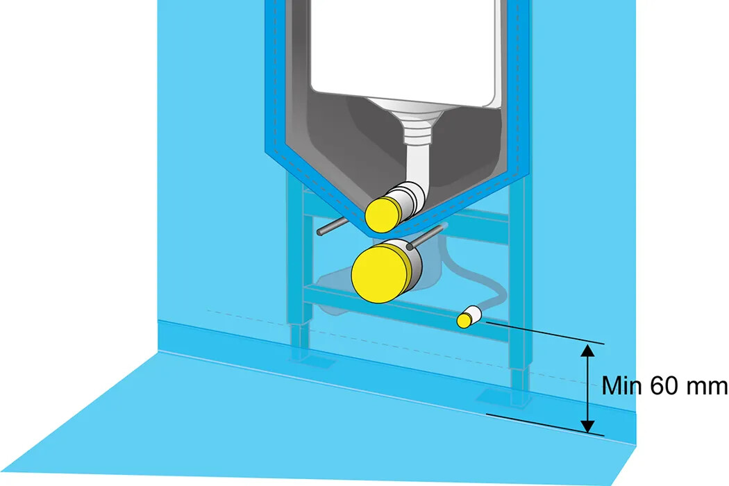

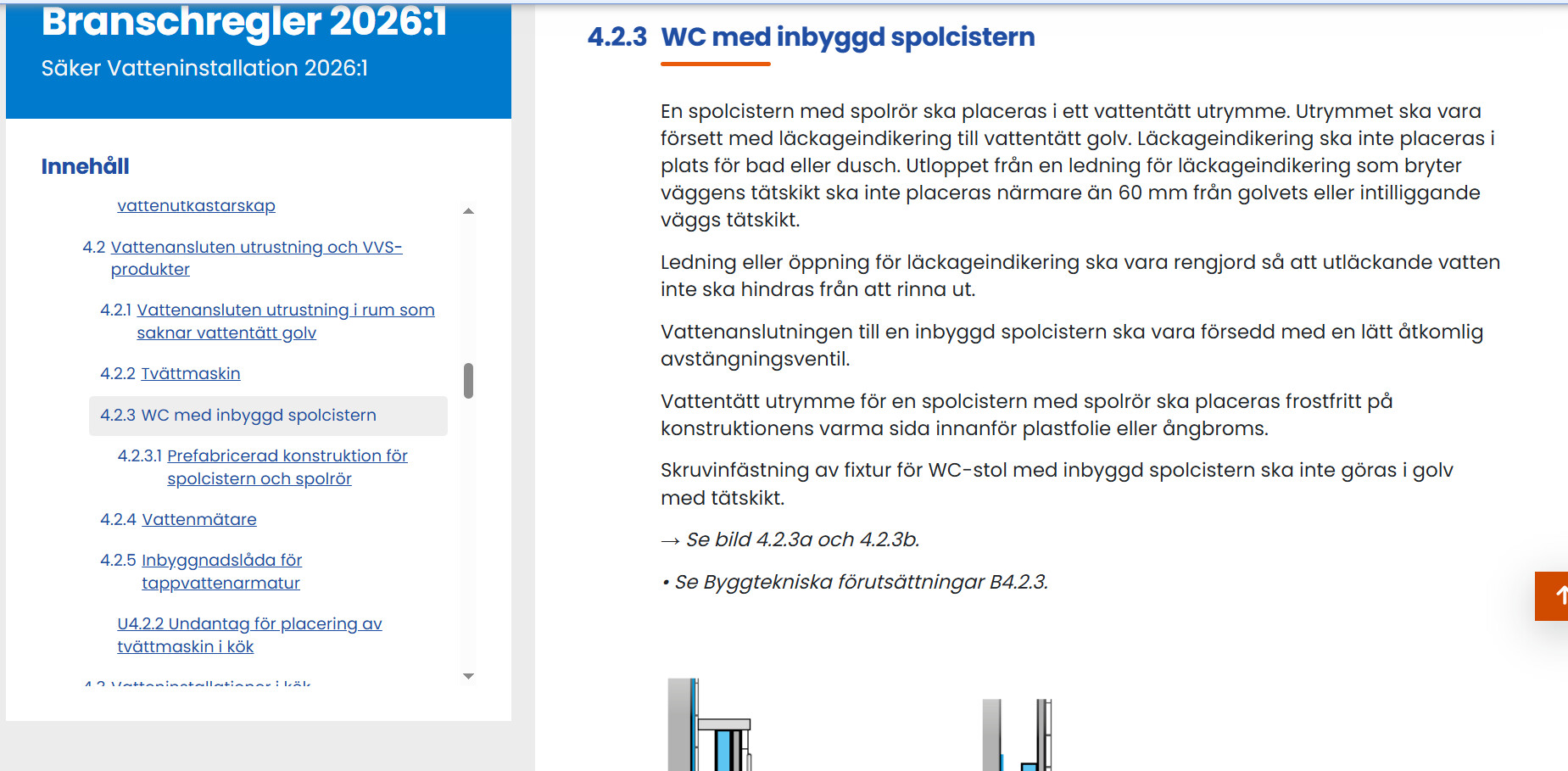

Bilderna i inlägg #136 visar väl att det behöver vara minst 60 mm mellan avloppsrör och tätskikt.
För om du fortsätter läsa i samma paragraf så nämns prefabricerade tätskiktskonstruktioner och en bild på spolcisternen bakom tätskiktet.
Så visst går det att ha spolcisternen inuti väggen utan att bygga en ny vägg, om rätt material används.

Tätskiktskonstruktionen behöver köpas färdig eftersom den ska vara testad och godkänd.
Geberit har visst en egen produkt för detta. Men det är väl svårt att använda den nu när avloppet redan är fast gjutet i golvet framför den befintliga väggen.
