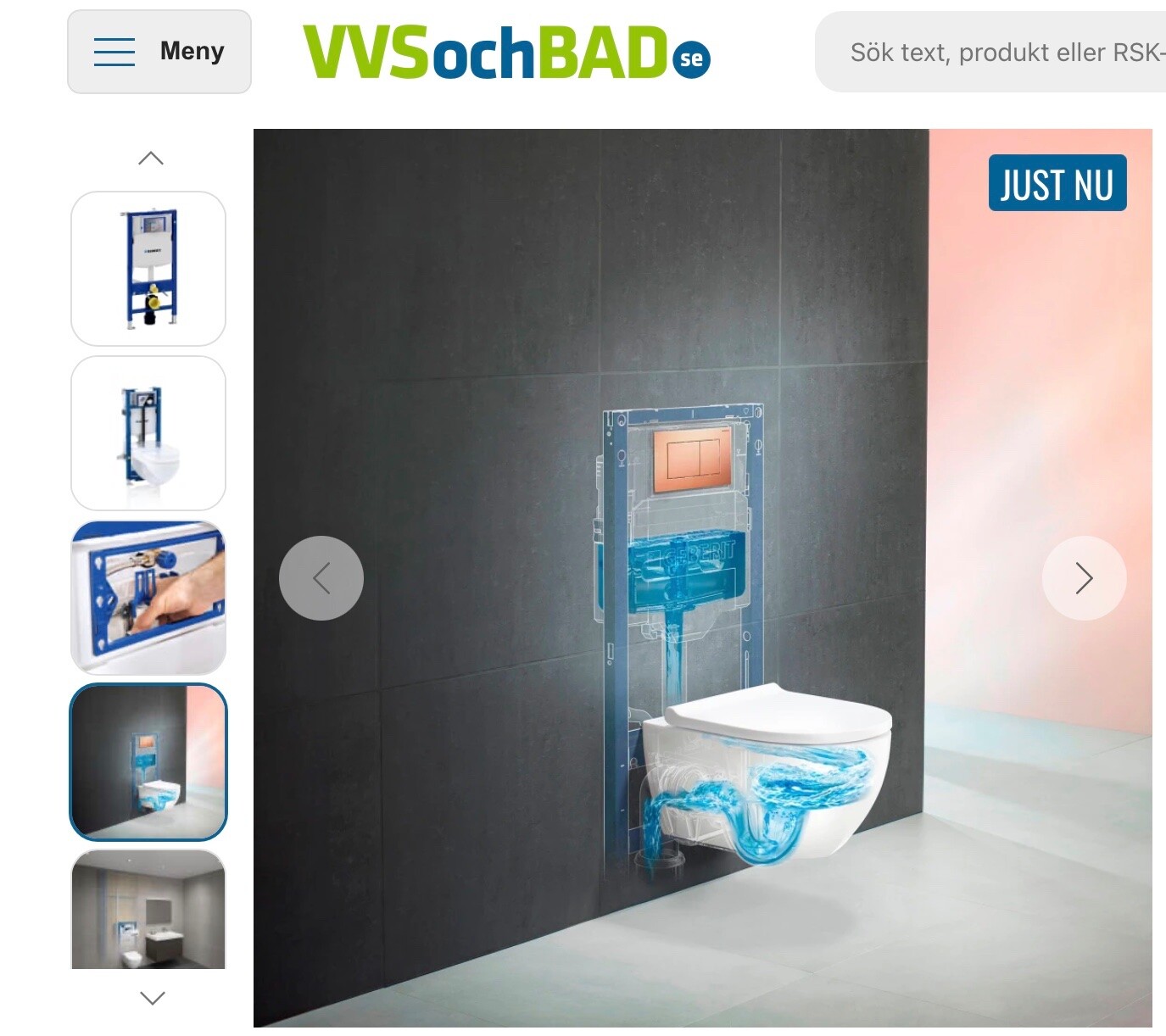

K Klockanpå skrev:
Detta är den vi har köpt: tror inte den funkar för helt inbyggd i vägg?

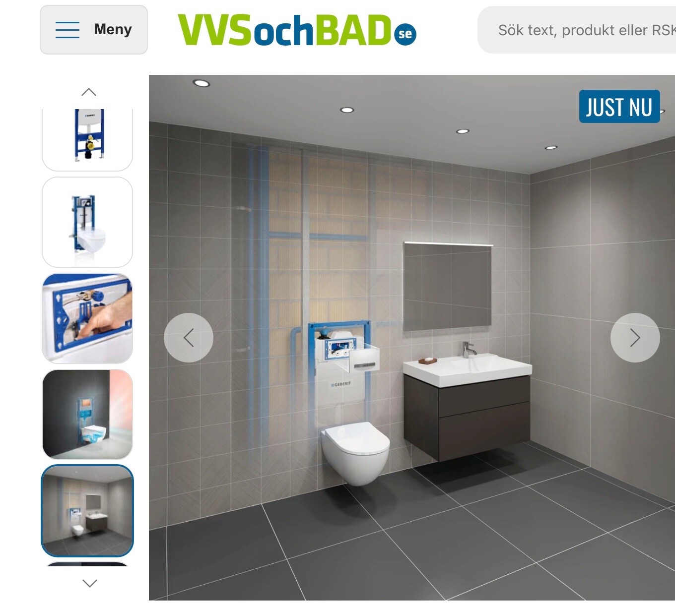

[länk]
Av både texten (hel eller halvhög vägg) och bilderna i din produktlänk ovan ser det onekligen ut som fixturen även är avsedd att helt byggas in i vägg. Svårt att tolka bilderna på annat sätt. Det står ju tom i produkttexten.
Når badrummet görs om från grunden är det svårt att se varför du inte väljer att bygga in fixturen i väggen i stället för i en utbyggd låda. Kommer att se väldigt konstigt ut. Ser för övrigt ut som okunniga klåpare som bygger badrummet. För 600 000kr borde man kunna förvänta sig en tydlig ritning/visualisering samt spec på de tekniska lösningarna, och definitivt ett råd att integrera fixturen i väggen, när den ändå öppnats.
Nåväl, ditt badrum, ditt beslutl och dina pengar så hoppas ändå att allt går bra och att du blir nöjd.
  • Inbyggd toalettfixtur som visas i genomskärning med en vattenflödesillustration, monterad i en hel vägg.
  • Illustration av ett modernt badrum med inbyggd WC-fixtur och handfat, sett på en webbsida för badrumsprodukter.
mats.3 och 2 till

Behöver vara 100% säker på att det går med den fixturen innan vi framför det till hantverkaren eftersom deras svar tidigare varit att vi har en fixtur som inte går att bygga in.
Om den inte går att bygga in i väggen så har de inte gjort något fel i att inte bygga in den?
Den går att bygga in. Läs produkttexten och titta på bilderna. I värsta fall får du fråga butiken/tillverkaren, men det ska inte behövas.
Nu har ni (byggaren?) valt att dra avloppet utanför väggen så väljer ni att bygga in fixturen måste ni/byggaren bila upp golvet och dra om avloppet. Med 600 000 i intäkter bör byggaren ha god marginal för det extraarbetet. Själv skulle jag dock kicka ut dem. Inget av det de gjort eller hur det i övrigt ser ut på arbetsplatsen tyder på att det är proffs i farten. Snarare klåpare som tänkt skratta hela vägen till banken. Tråkigt men sant.
Den ska monteras på färdigt ytskikt på golv. Krav på tätskikt bakom,
Den här får du bygga in hur du vill
