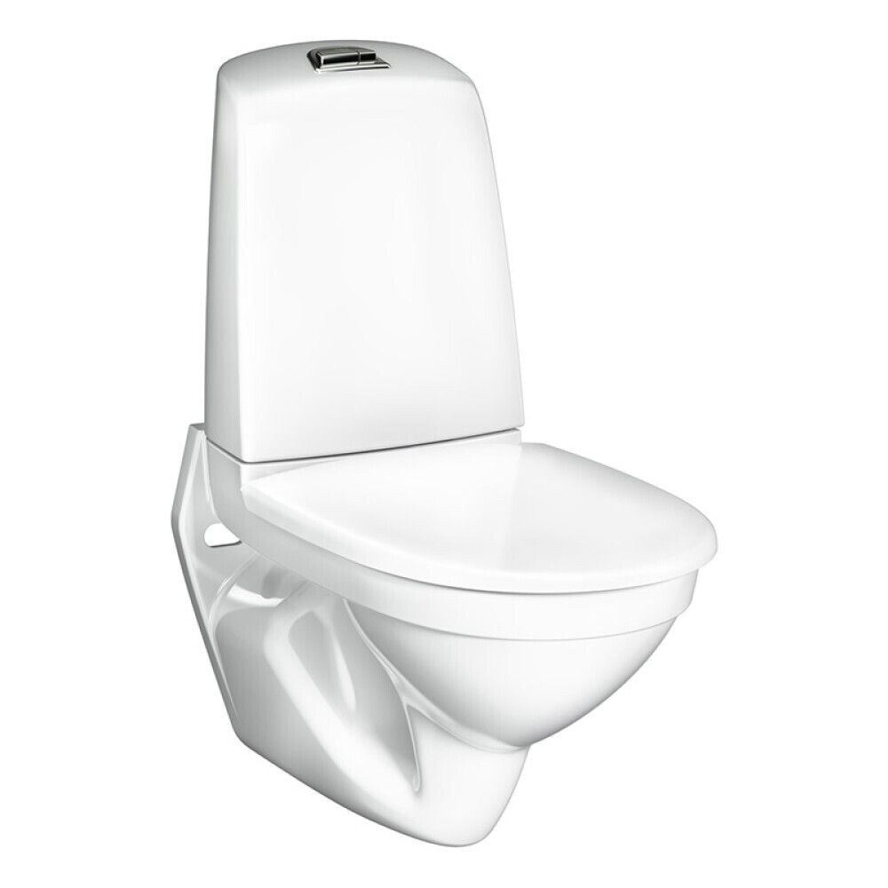

Jag kör med en sådan här så kan man moppa under ändå.
Vägghängd toalettstol med inbyggd cistern.
anna&daniel och 3 till
RoTe
Precis en normal svensk vägghängd WC, funkar perfekt. Ingen mår illa av att se cisternen.

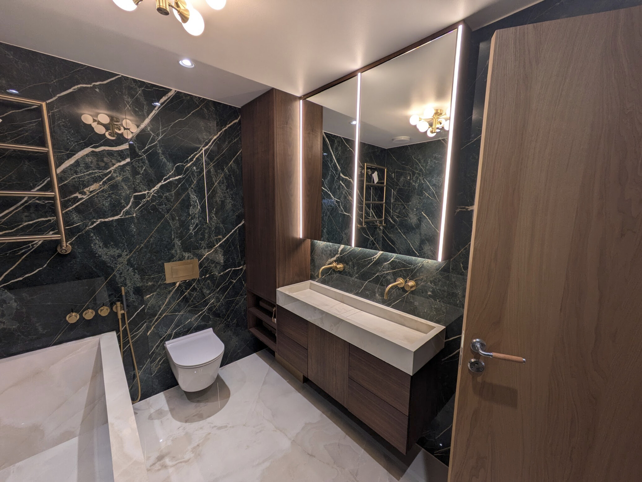

Personligen tycker jag något sådant här är ganska många gånger snyggare.. och de släta väggarna gör det såklart lättare med skåpsluckor som ska kunna öppnas osv.
Mellanväggen gick upp en storlek extra i regel för att få plats med det, men de centimetrarna tyckte jag lät var värt det
Modernt badrum med släta väggar och marmorinredning, vinklad spegelbelysning, vägghängd toalett och badkar, samt gyllene detaljer.

Alltså vårt problem är att badrummet är smalt. Det är drygt 1.5 meter brett. 50 cm går till handfaten, det lämnar oss 100 cm att spela med.
Befintlig väggs reglar sväljer väl ca 4-5 cm, så om vi ska svälja hela fixturen på ca 15-20 cm så behöver vi bygga ut hela väggen rejält.
Ja, då ser den helt inbyggd ut men resten av utrymmet blir mindre.
Det vi ändå vill försöka få till är att bygga in fixturen i vart fall 5 cm, så inte utbyggnaden behöver blir allt för stor.
