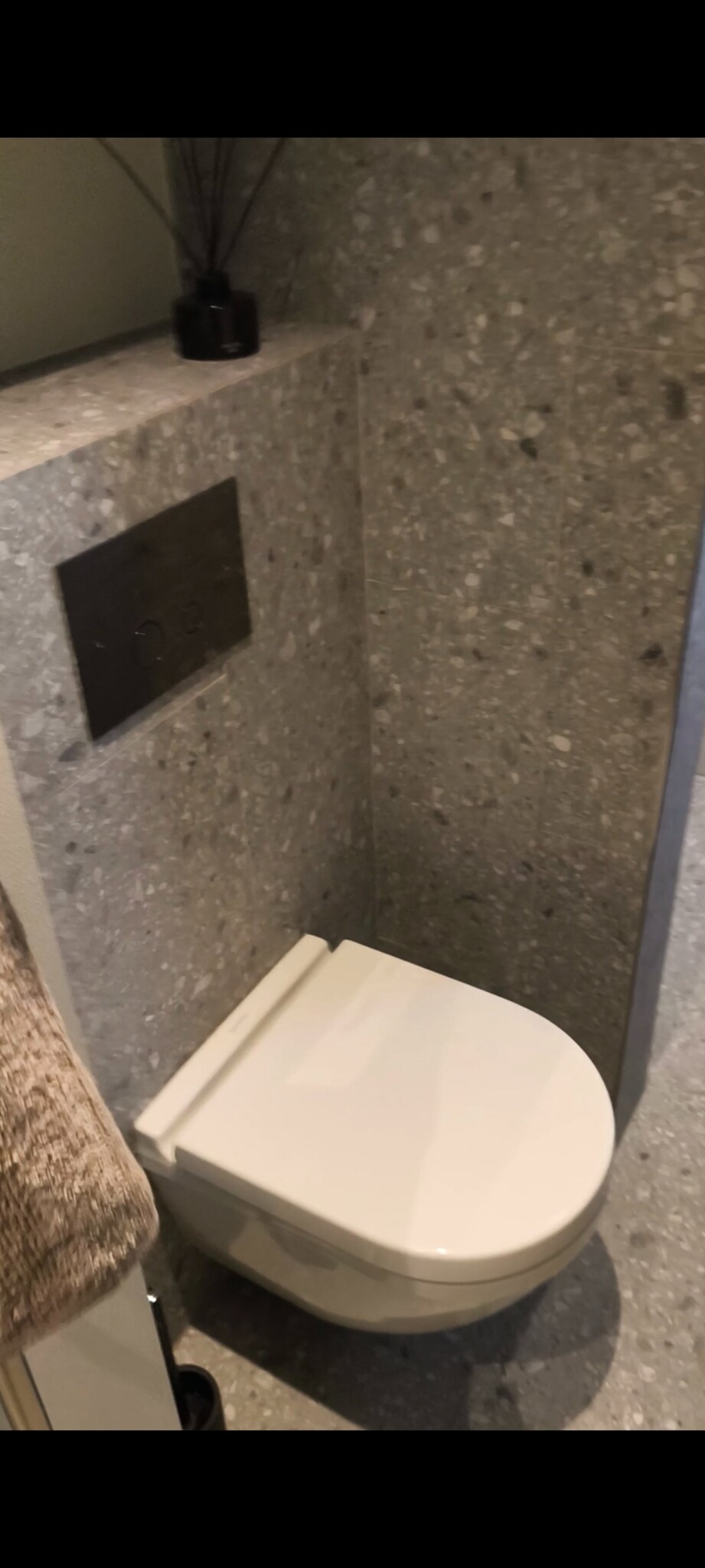

Ang utbyggnaden för toaletten så har vi en inbyggd cistern i huset vi precis köpt men har då den i en utbyggd låda. Inget som jag tror man stör sig på och bra utrymme att ställa saker
  • Inbyggd toalettcistern med låda i sten, vit sits och avställningsyta med prydnad.
