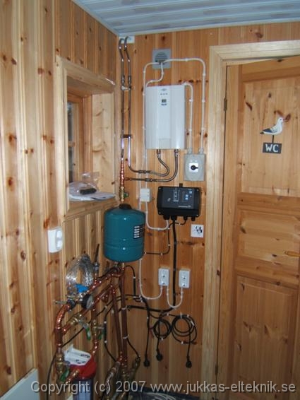

Ni som är elektriker och sysslar med detta. Vad tycker ni om denna istallationsbild ??
Inte för att jag är behörig, men inte var det snygg kabeldragning iallafall :rolleyes:
Jag är heller inte behörig. Men stickpropps försedda sladda som klamras fast......
Kablar genom ventilationstrumma......
Finns säkert mer som inte är riktigt bra. Varför annonserar han annars på blocket om sina tjänster ????
Hade nog själv valt att sätta upp kapslade uttag där..men men..
Inte så snyggt att som på bilden att ha kablar på hela väggen, kunde ha samlat ihop dem bättre. Förstår heller inte vitsen av att sätta isär uttagen. Hade väl varit bättre att samla dem bredvid varandra. Sluppit kors på kablar som annars är en mardröm för en elektriker.
Klamringen syns oxå att det är amatörvarning. Ingen tanke bakom var klammorna ska sitta och helt oförklarliga svängar utan anledning.
Som sagts förut. Inga klammor på en gummikabel med stickpropp.
Jukka hade antagligen varken borr eller borrmaskin eftersom han drog kablarna genom ventilationen. Tragiskt att se.. Tragiskt även att vissa säkerligen anlitar honom..
Kan du vara snäll och redogöra för eller visa på regelverket rörande detta?

ja det där har jag också funderat över, och inte hittat nån bra förklaring på i regelverket.
på jobbet satte en behörig elektriker upp ett rökutsug och monterade ett motorskydd på väggen, motorskyddet kopplades med EKK fram till en central, men mellan motorskyddet och rökutsugen blev det RDOE, gummikabel, det berodde på att gummikabeln redan satt i motoränden och var lång nog att räcka fram till motorskyddet, men jag funderade lite över det i min stillsamhet, var det av ren lathet han klamrade RDOE'n på väggen istället för att byta även den mot EKK, tilläggas bör att rökutsuget är bultat i väggen och rör sig inte, alltså fast utrustning, liksom motorskyddet..
EDIT: angående bilden på VVS/elinstallationen så ser det mer hempulat ut än mina installationer.
jag skulle istället satt ett 4-vägs uttag, dessutom på en lite högre höjd om apparatkablarna tillåter det.
jag skulle som tidigare nämnt inte dra kablarna genom ventilationen, och inte använda julas arbetsbrytare för vv-beredaren, dessutom skulle ag montera den något högre, ungefär i höjd med mitten av vv-ber.
vidare skulle jag inte sätta kopplingsdosan, eller vad det nu är, rakt under skarvkopplingarna mellan rör och slang till vv-ber.
att klamra upp stickpropp-sladdarna ser jag dock som positvt så slipper man ha dom intrasslade mellan rören och utgöra snubbelrisk på golvet.
