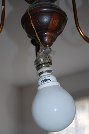

Sen har jag en fin bild från en resa förra våren. - We have problems with fuse. -sa den äldre innehavaren av vandrarhemmet i Florens. Han frågade om jag hade hårtork med mig och pekade på säkringarna, tre stycken, för det tre våningar höga vandrarhemmet..... så här såg taklampan ut i mitt rum!
