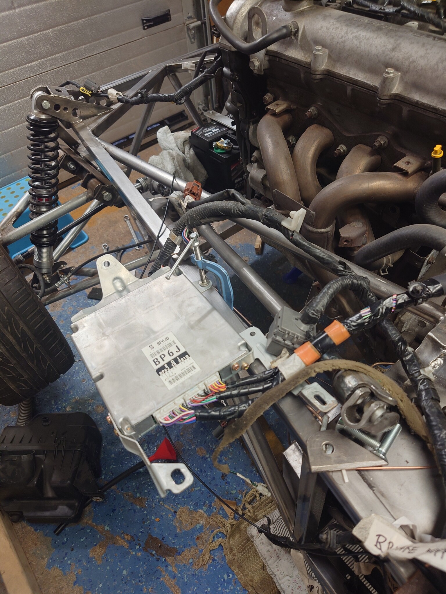

Jag blev förvånad att den gjorde något utan att ECUn kopplats in.. 😀

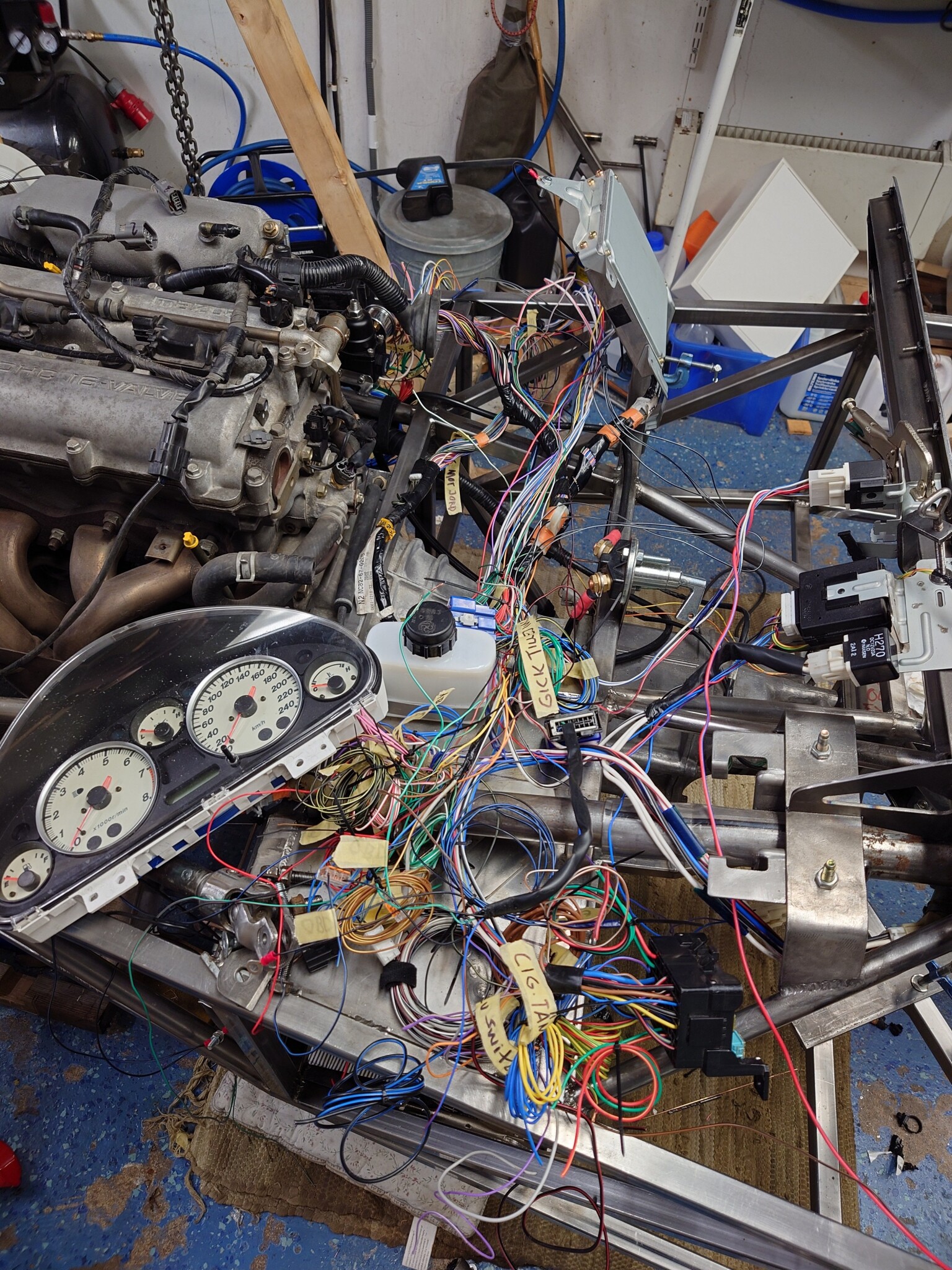

Nu med hjärna;
Chassi med motor och ledningar, synligt oljefilter och pumpanslutningar, diverse kopplingar och kablar på ett garagegolv.

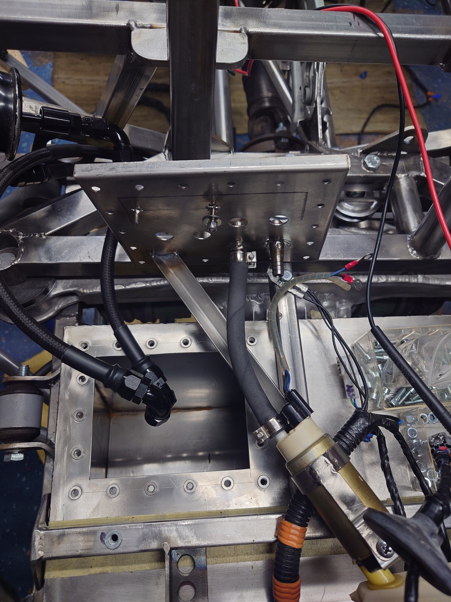

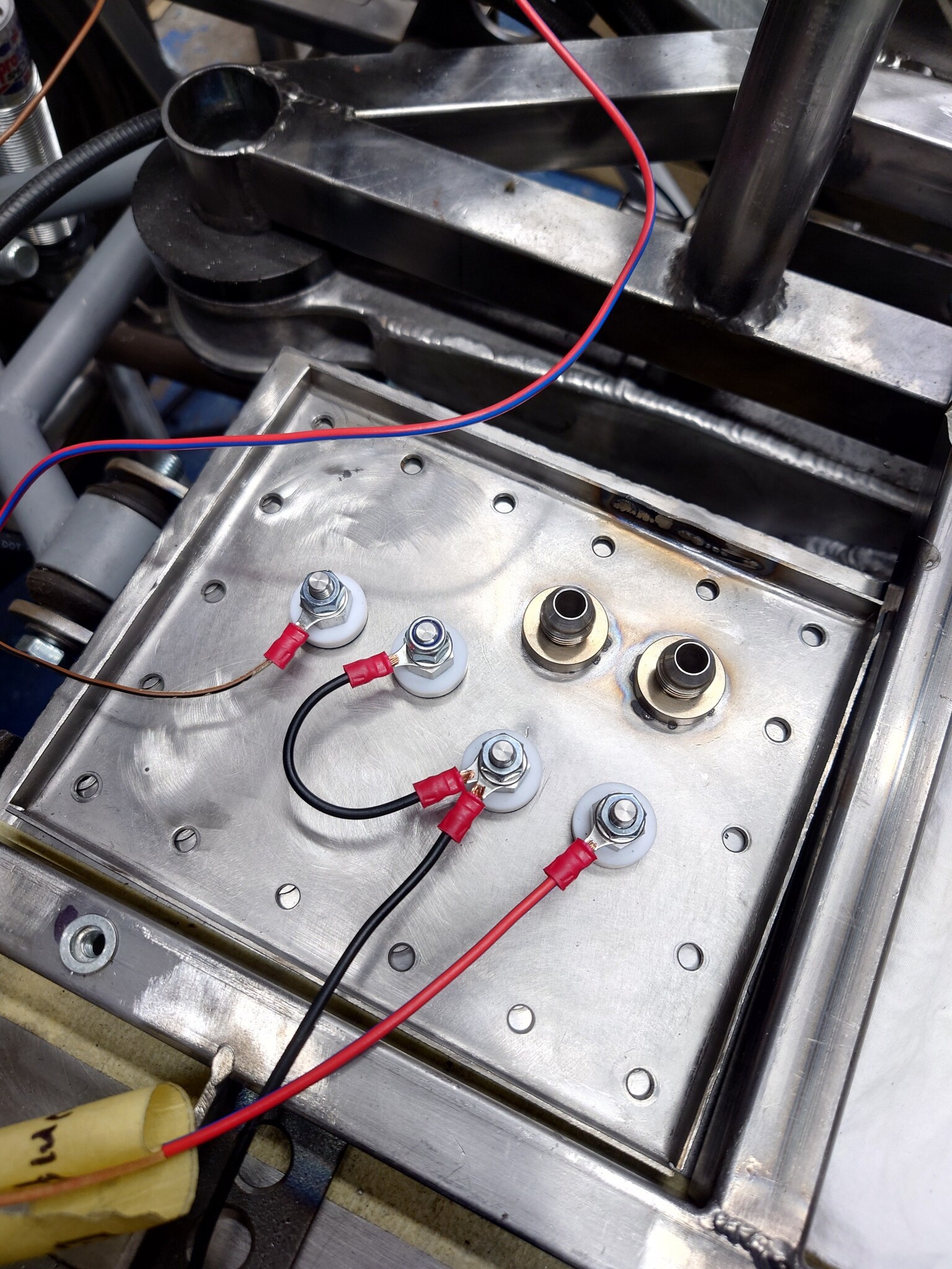

Oljetryck och ström till pumpen;
Tyvärr har jag ju gjort fel med anslutningarna, "in" på filtret går till den högra och returen kommer på den vänstra, men slangen från genomföringen till pumpen blir bara bra på vänster sida... 🤬
Komplex maskinuppsättning med slangar och metallplåt; inkorrekt anslutning av filter; sladdar och anslutningar synliga.

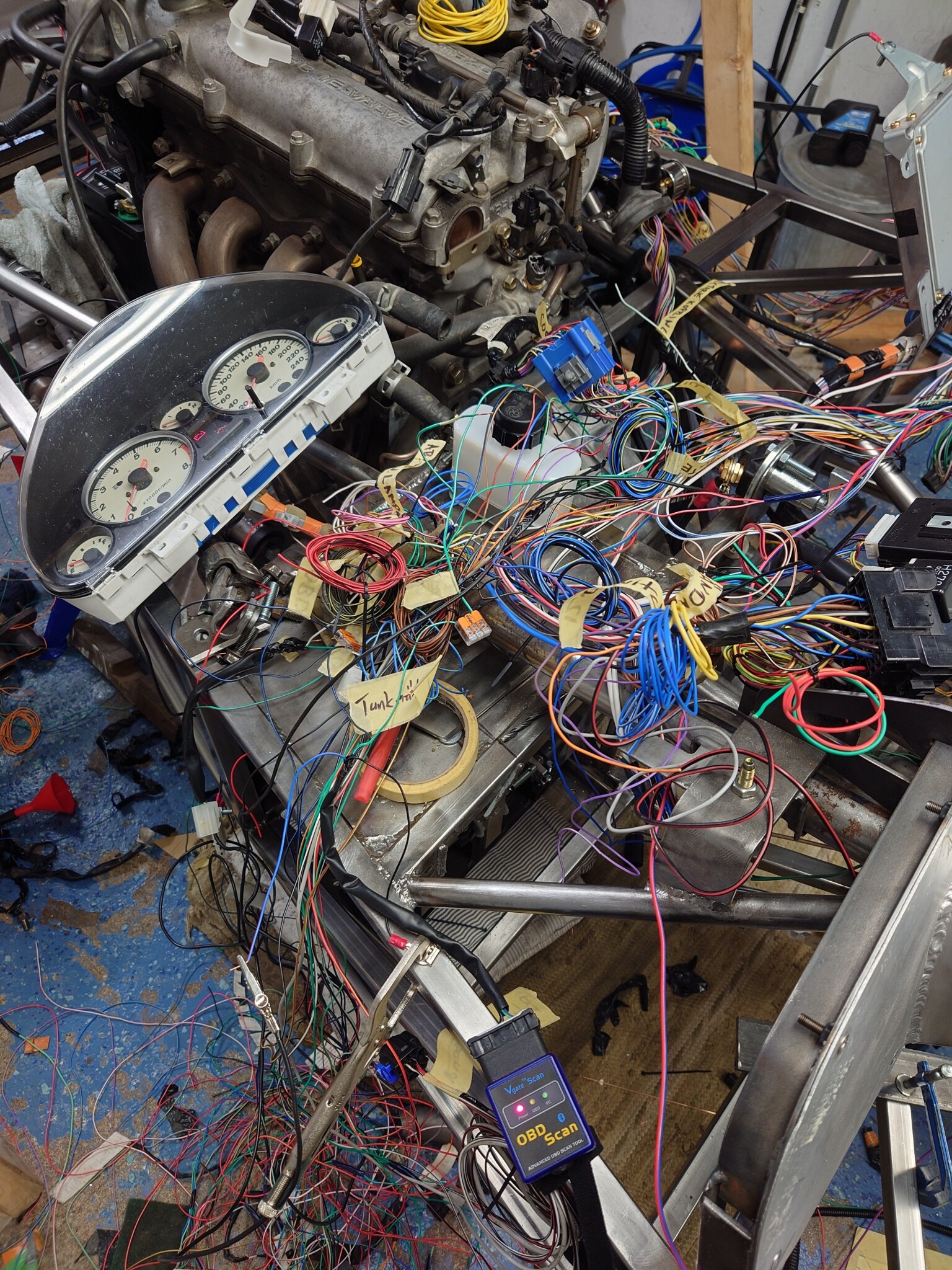

Fick lite tid i garaget i påsk..
OBD funkar fortfarande;
Motordel med omfattande kabeldragning, en OBD-skanner och mätardisplay i ett garage, redo för uppstart efter renovering av tankarmatur.

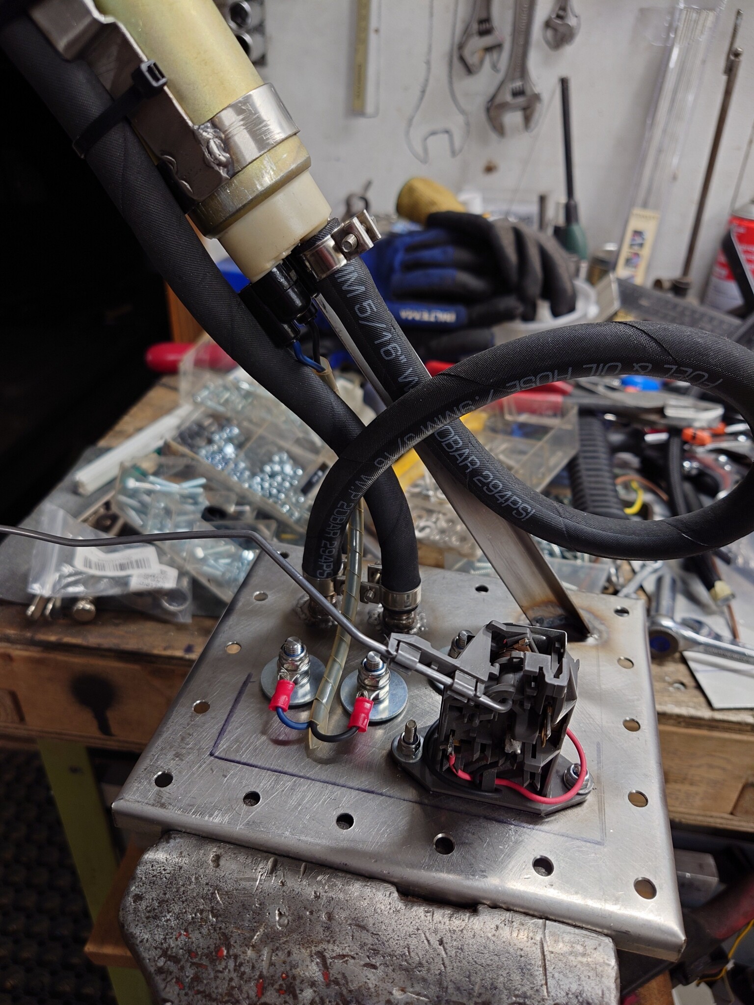

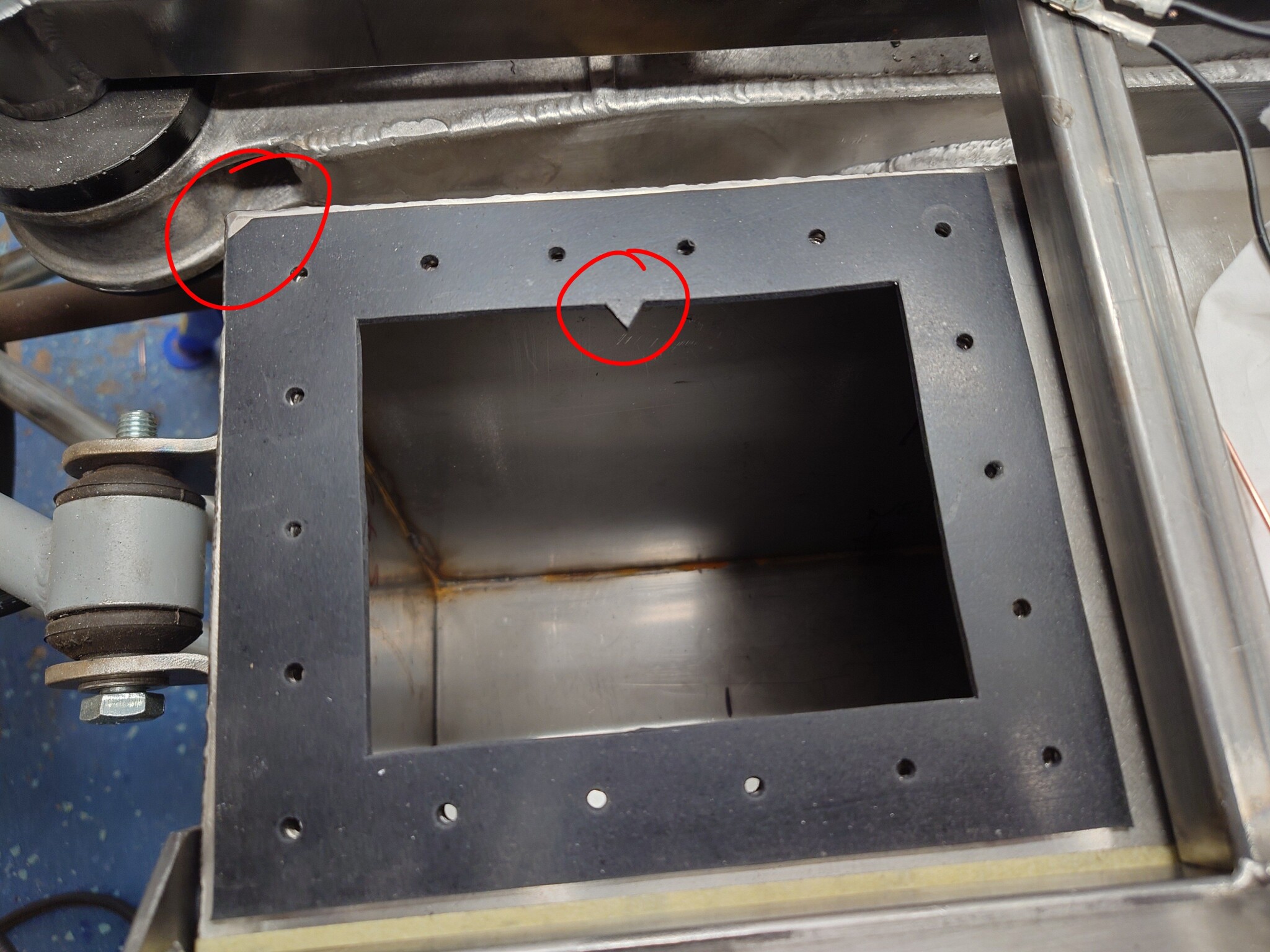

Såhär blev tankarmaturen;
Tankarmatur monterad på en platta med kablar och slangar i ett garage, redo för installation och testning.
Tankarmatur monterad med kopplingar och kablar, redo för installation av packning och PTFE-brickor i garaget.

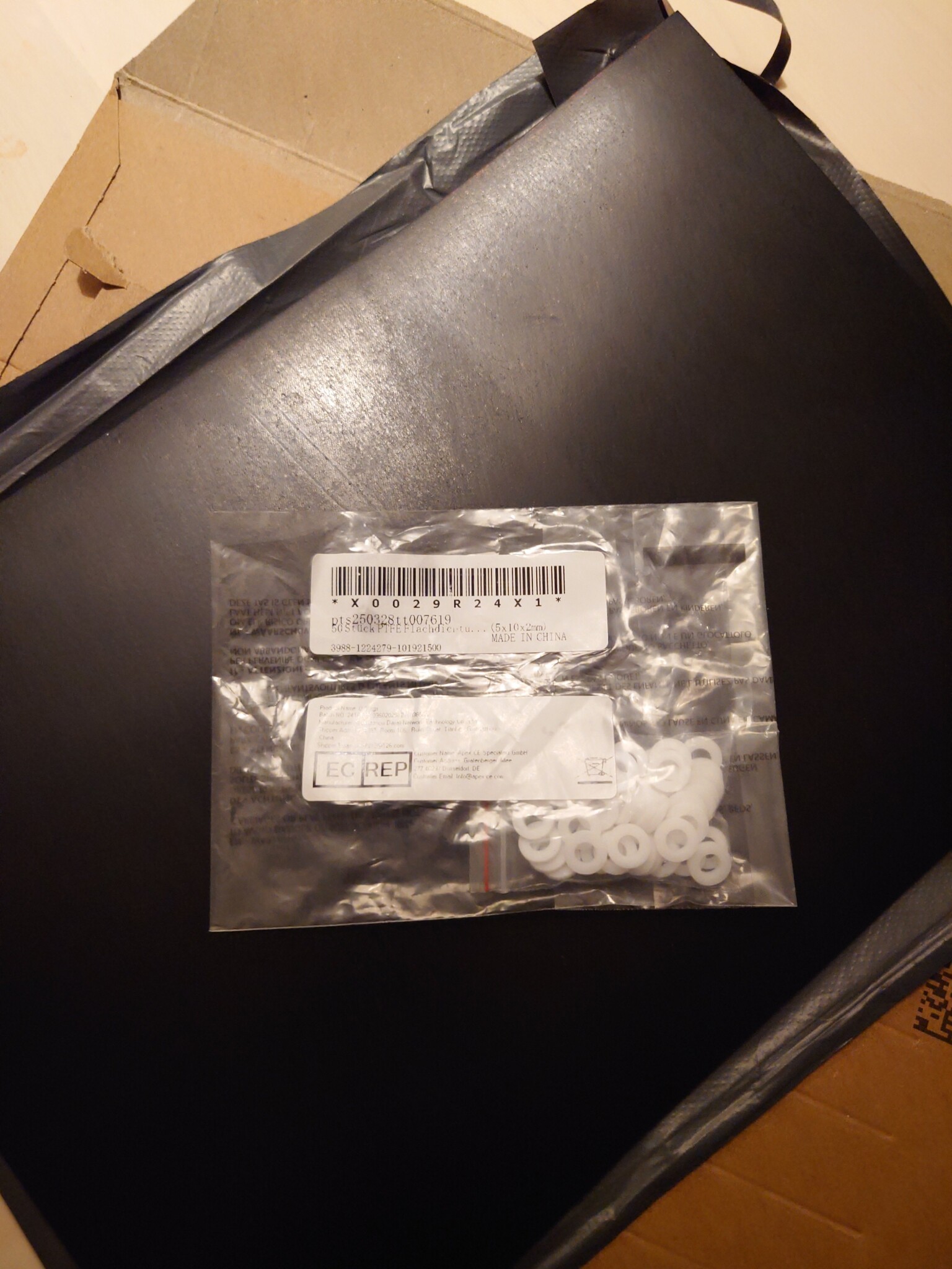

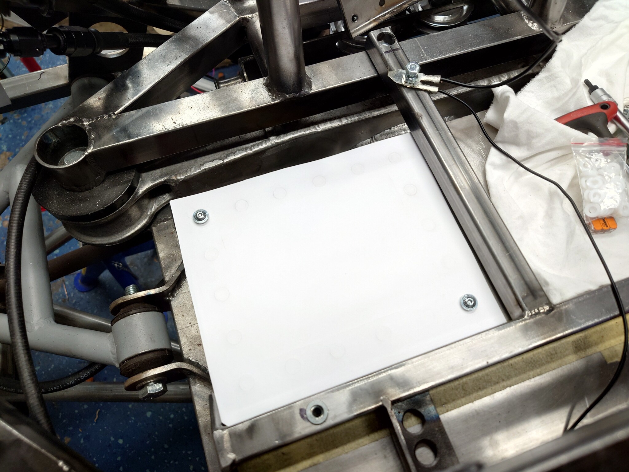

Nu väntar vi bara på lite gummiduk att göra en packning till tankarmaturen med, och PTFE-brickor till skruvarna... Sen är det bara att tanka och provstarta..
Incinerator och 9 till
Där trillade de in;
Plastpåse med vita plastbrickor, etikett och streckkod ovanpå svart plastskiva och kartong.

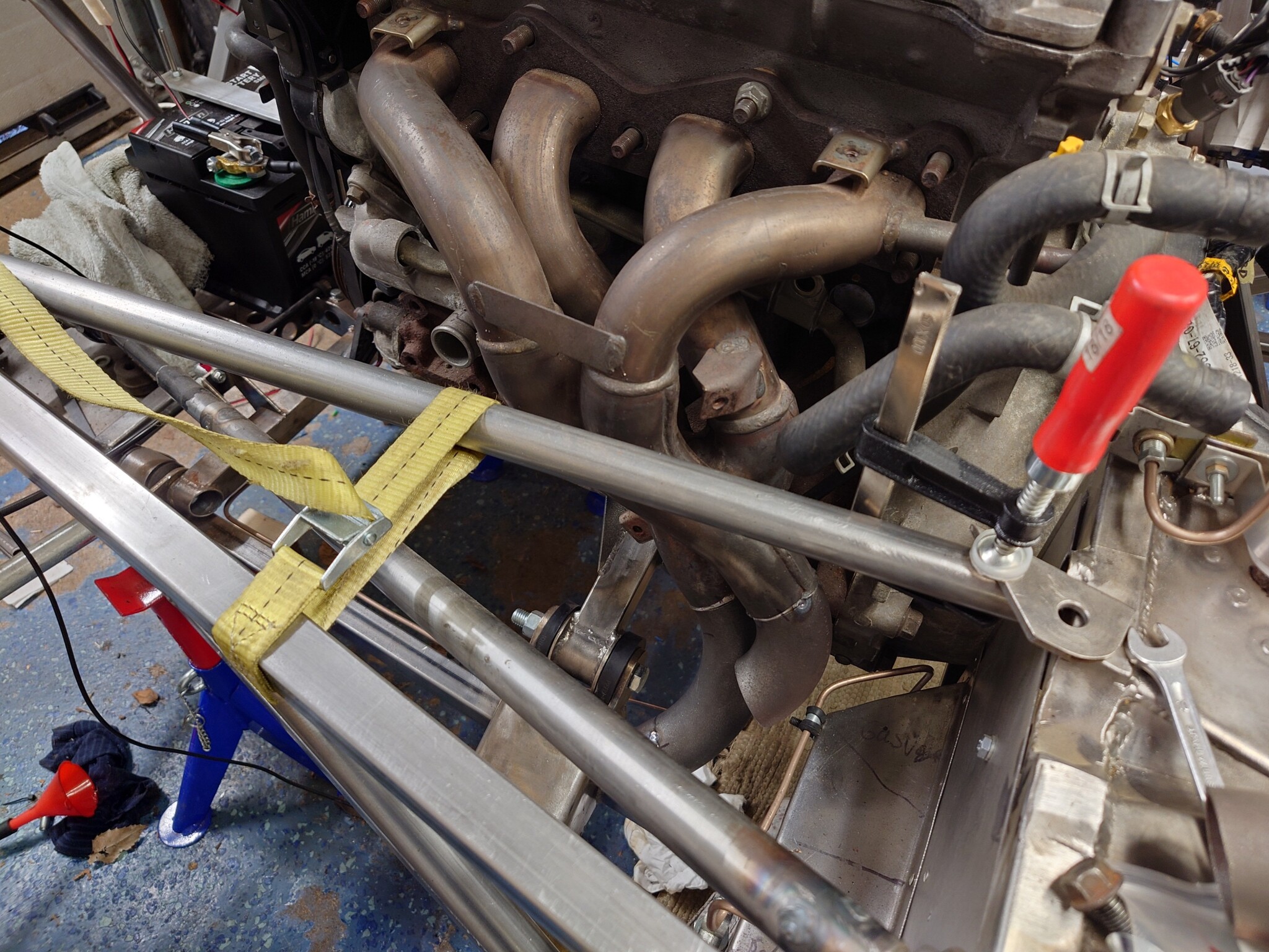

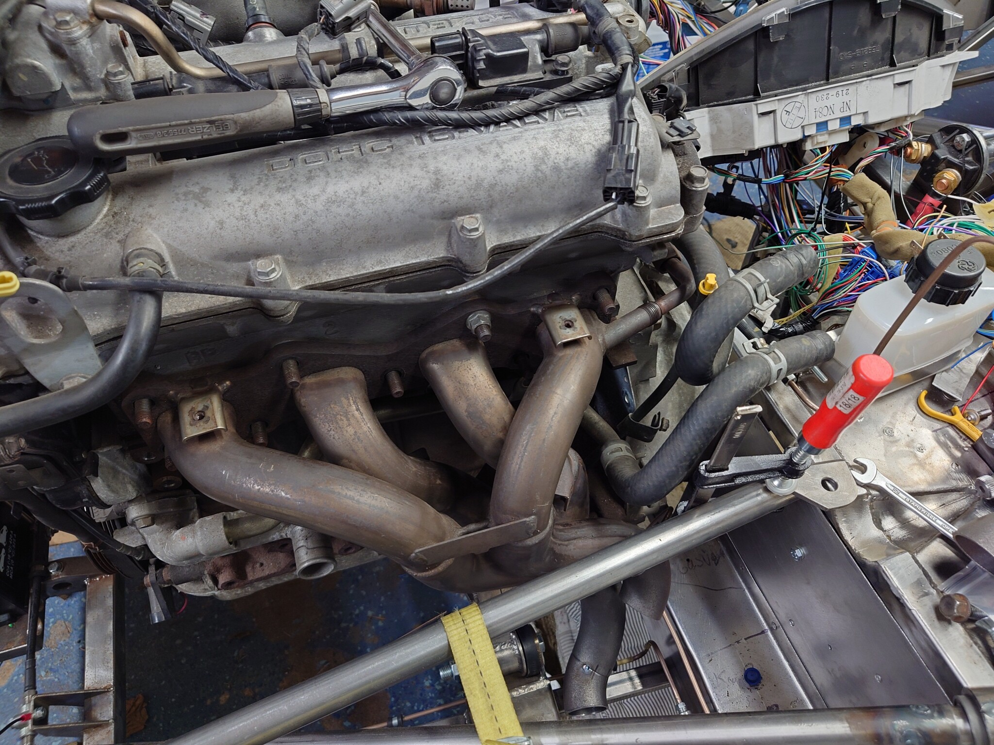

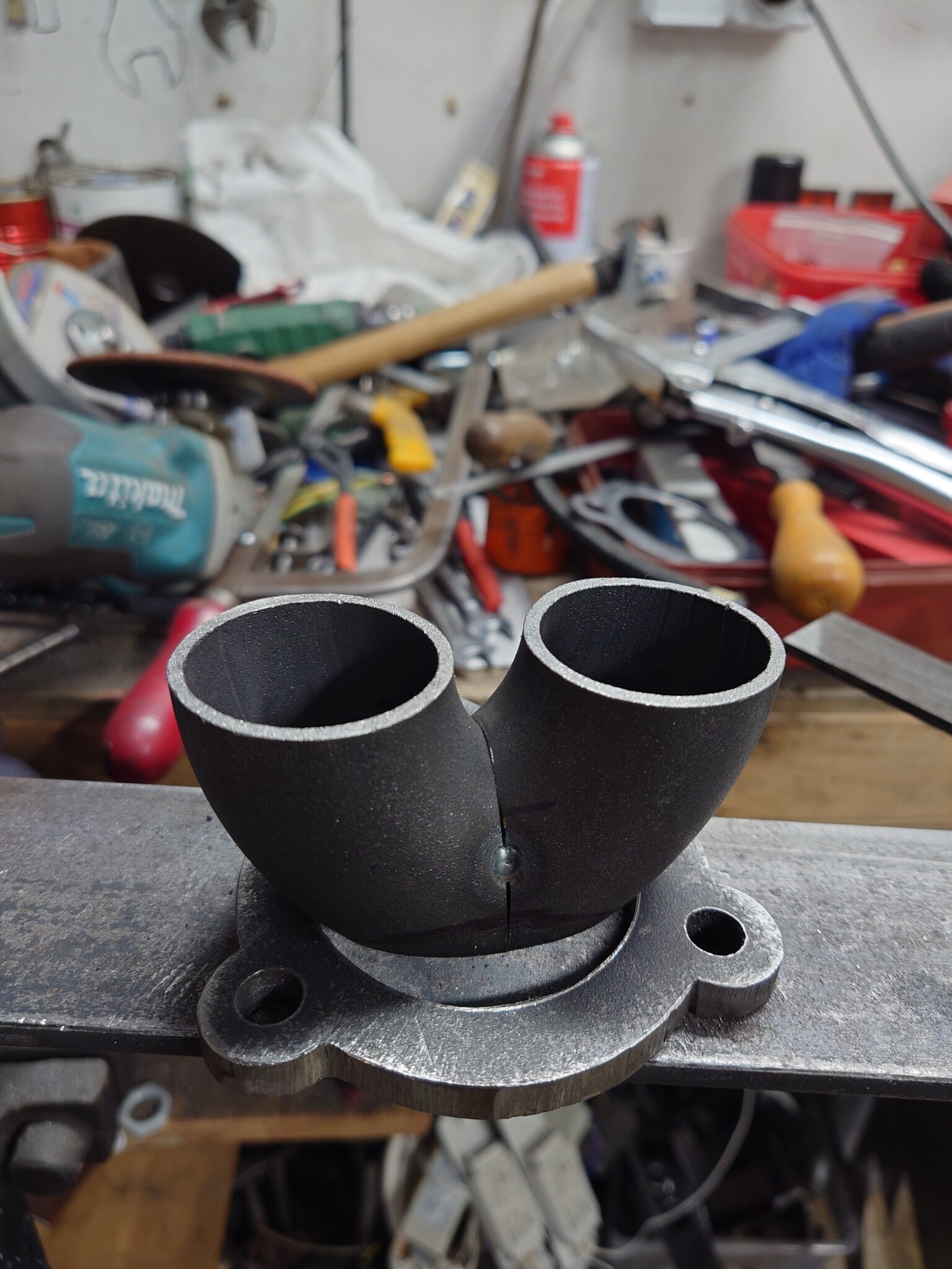

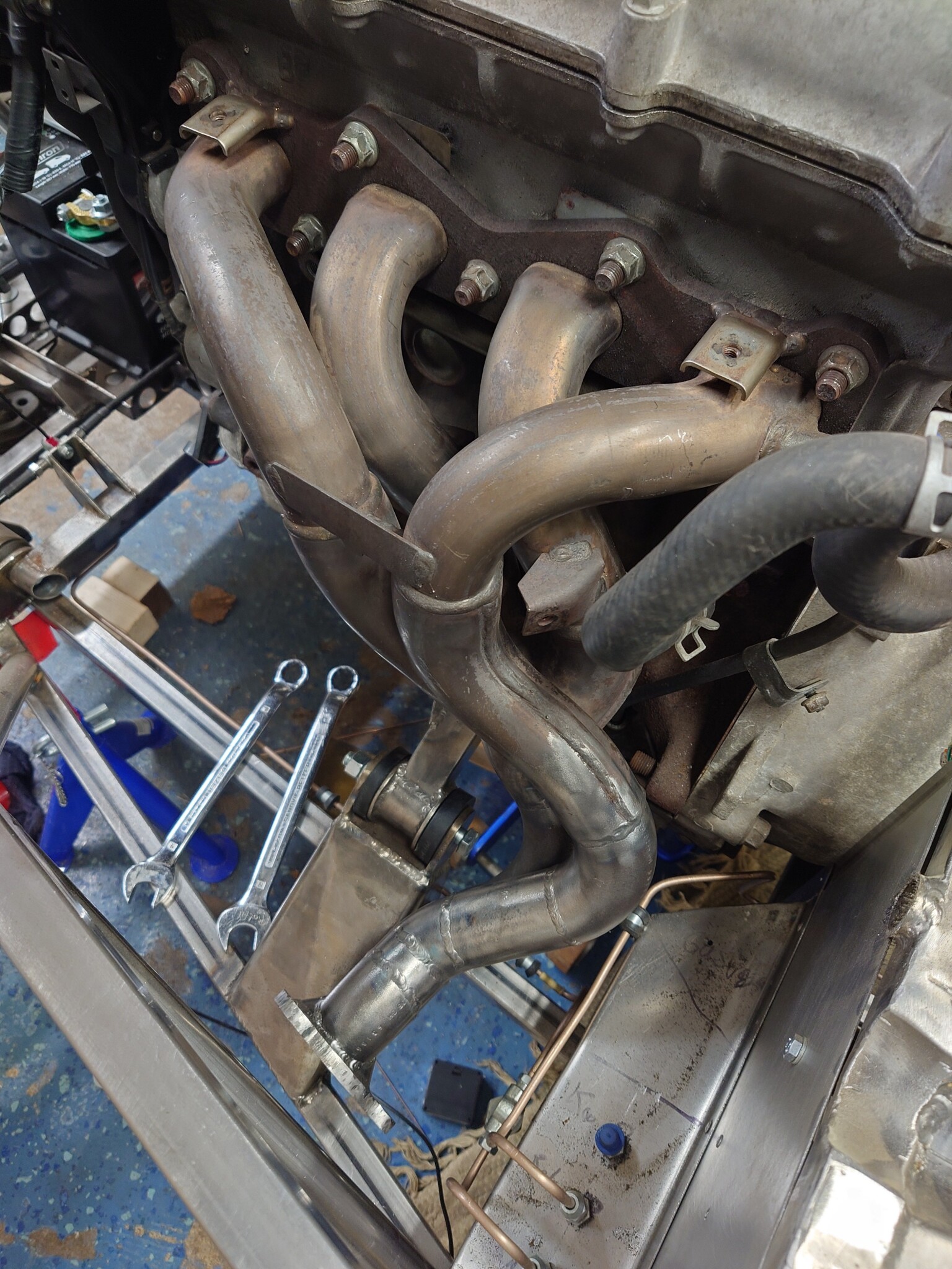

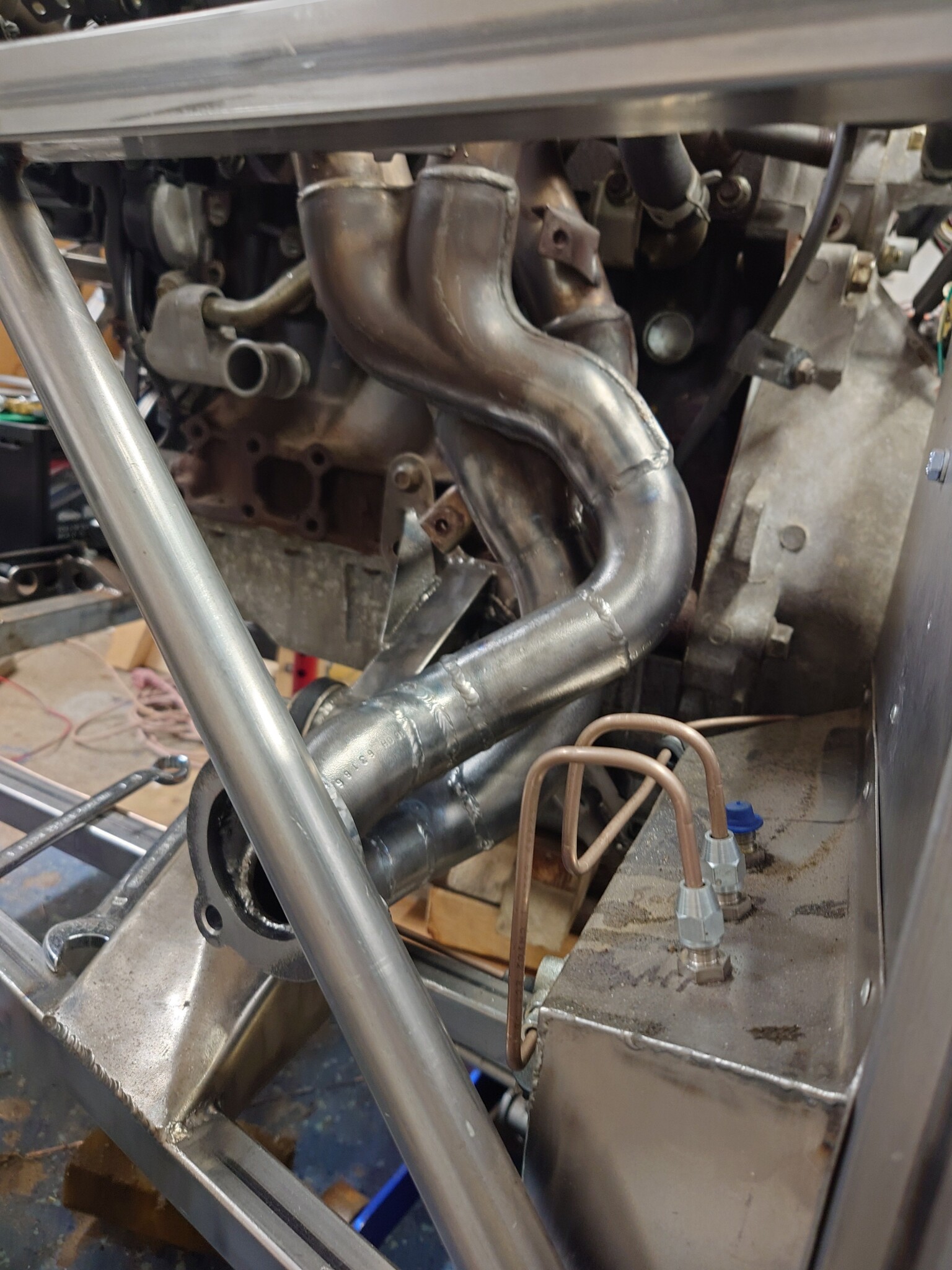

Fick jobba lite på grenröret också;
Motor med grenrör och rörstöd i ett garage, spännband och verktyg används för att fixa rörets position.
Grenrör av metall, stöttat av ram och fastsatt med spännband i ett motorutrymme under pågående arbete.
Motor med synliga grenrör, kapade rörändar, hålls på plats med spännband. Metalldelar och omgivande rörsystem synliga.

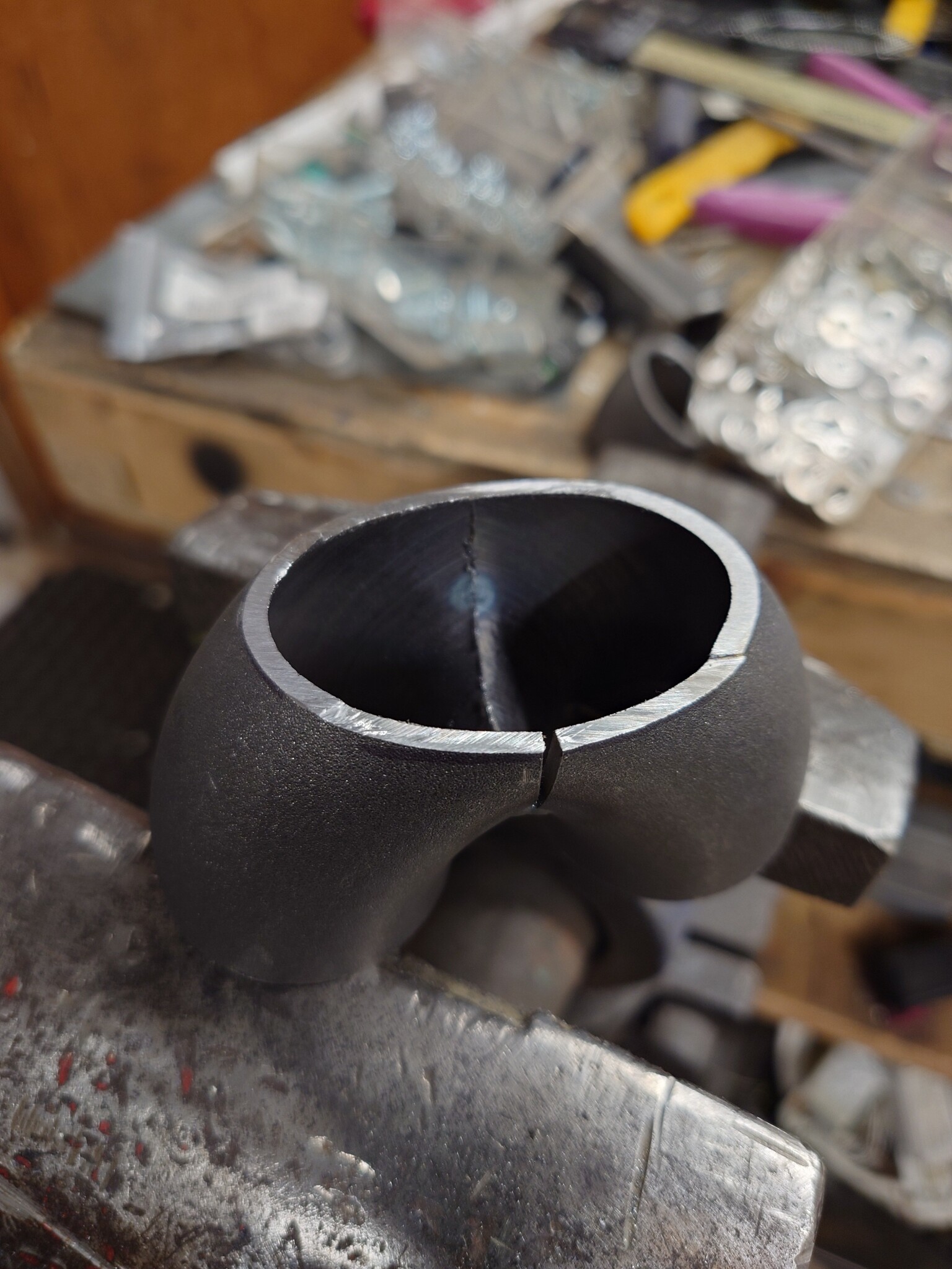

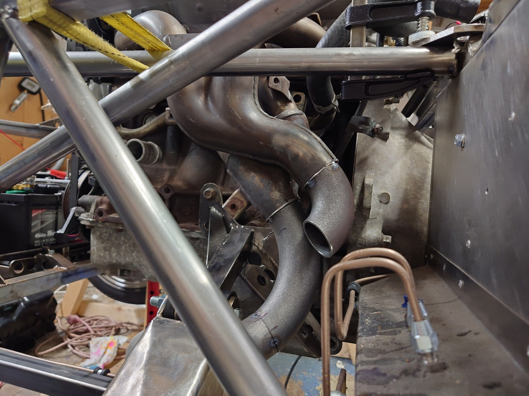

Behöver flytta lite på röret om det ska gå att få bort grenröret utan att ta ur motorn..
Kapade loss ena änden och satte det i spänn med ett spännband så länge;
Motor med grenrör som hålls på plats med spännband och skruvverktyg, omgiven av kablar och motordelar.

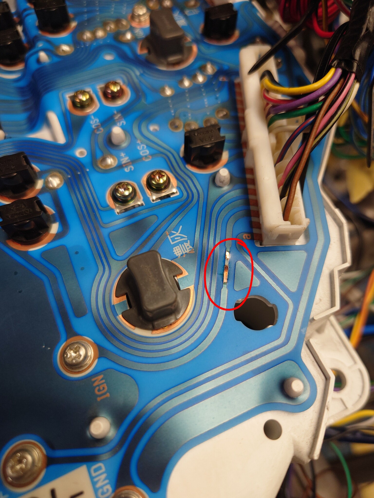

Nu funkar motorn, men då lägger instrumentet av...
Men men.. känns bra i övrigt.. även om det känns lite oroväckande att det ryker ur slangen som gick till värmepaketet tidigare... 🤔
Incinerator och 7 till

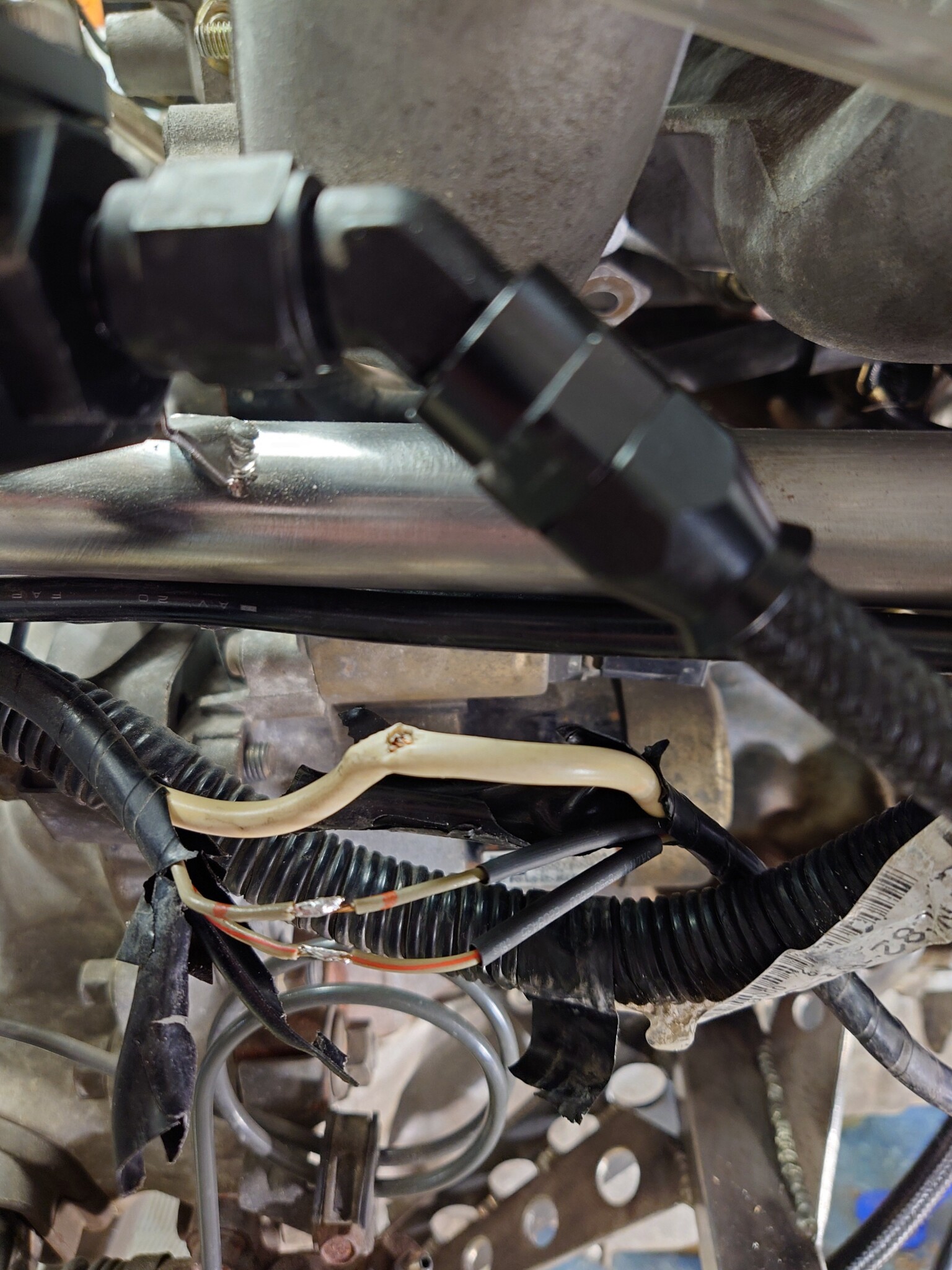

Kan det här ha nått med felet att göra? 🙄🤬
Närbild på blått kretskort med trasig kopparledning, markerad med röd cirkel.
stigen
Haleluja!
Ny karriär som bilelektriker?

Hittade varför han inte laddade också;
Korroderad koppartråd och skadad kabel i motorutrymme, visar trolig orsak till laddningsproblem.
”Den som söker skola finna”! 👀

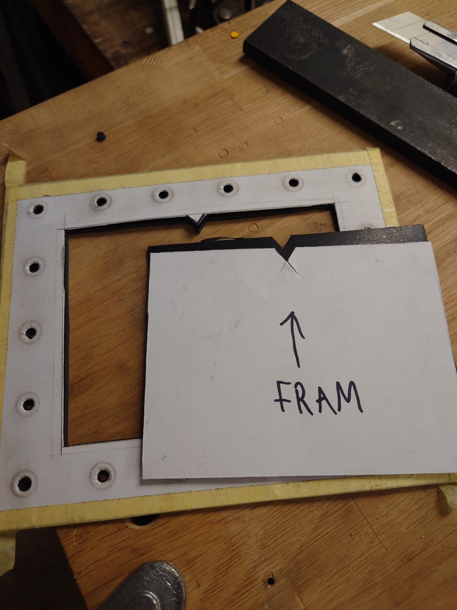

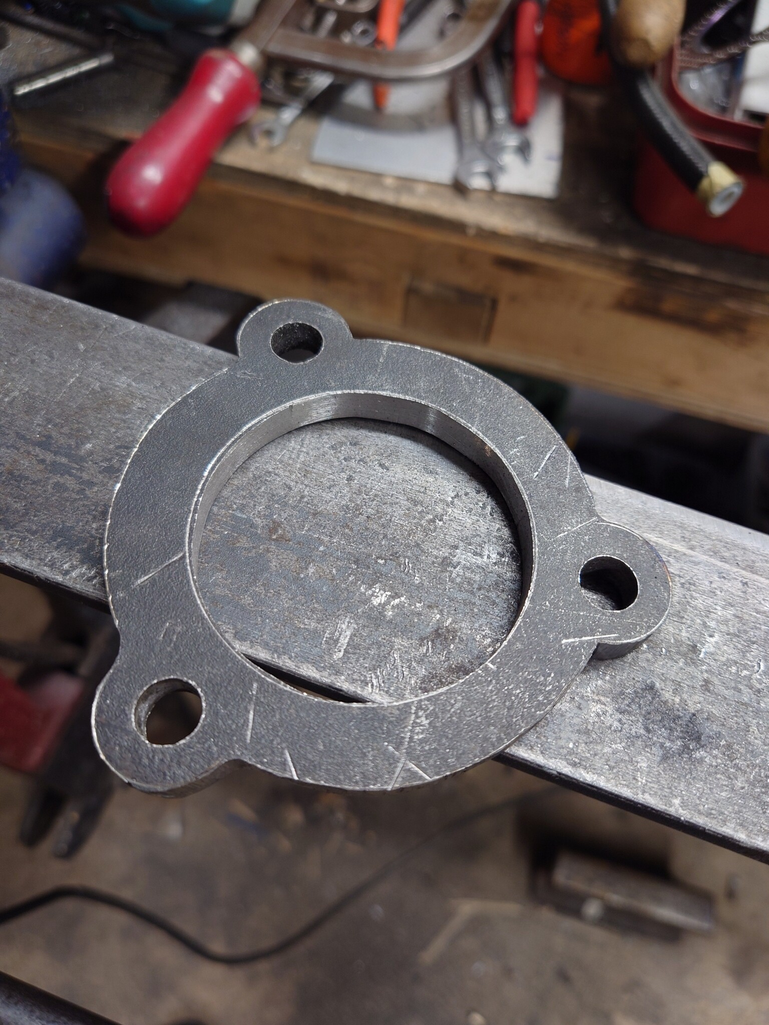

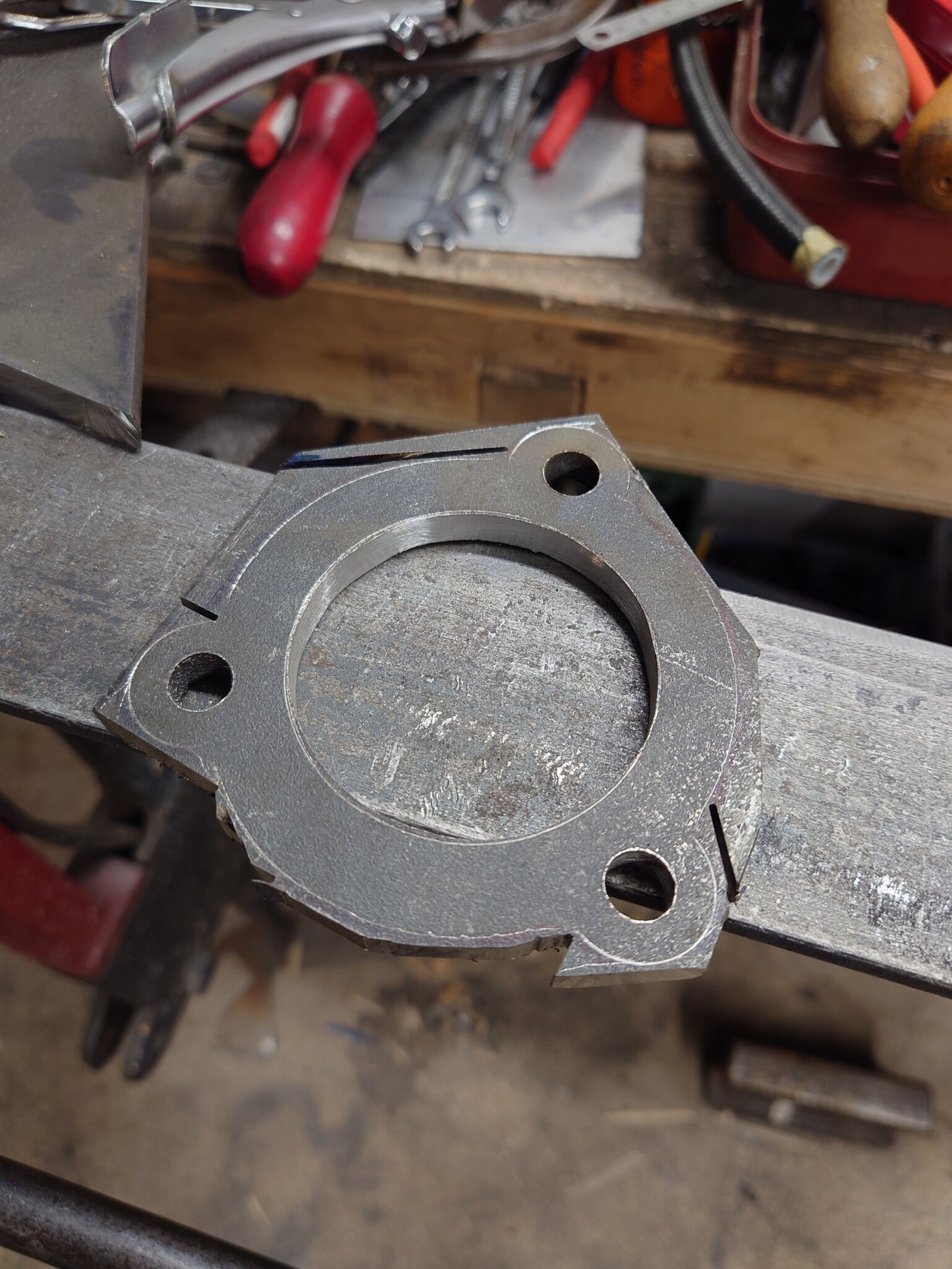

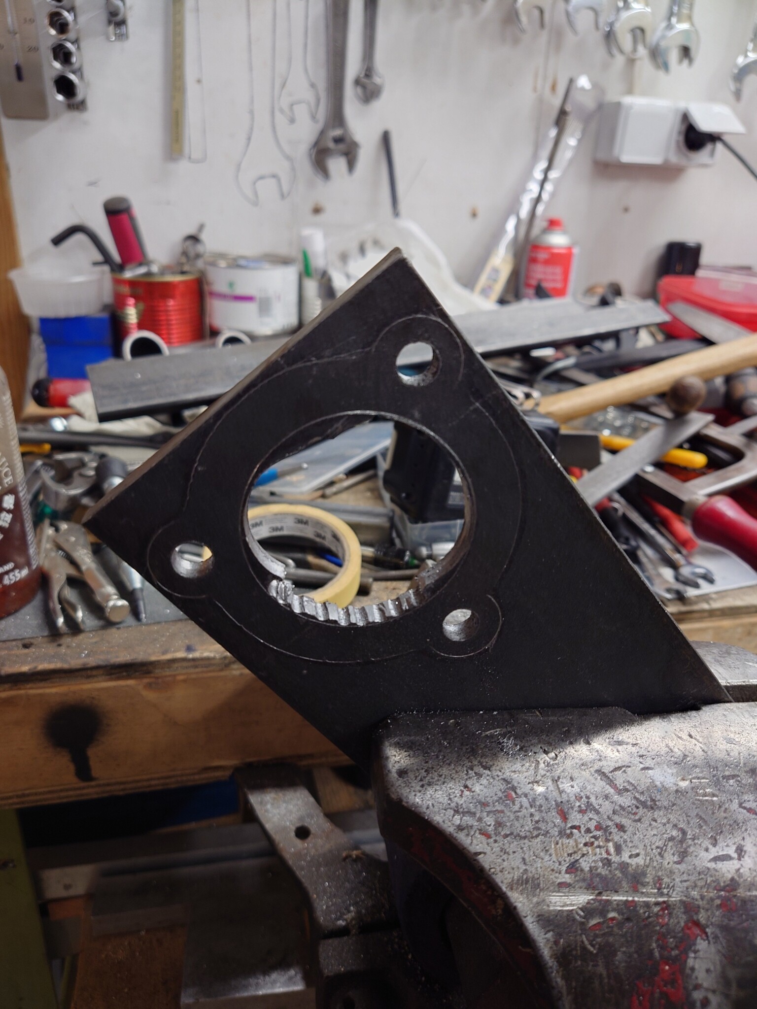

Lite mer av det jag gjorde igår..
Packning
Metallkomponenter i ett fordon eller maskin, med packning och skruvar synliga på en arbetsbänk.
Packning för grenrör i metall och papper, arbetsbänk i bakgrunden, märkt "FRAM".
Del av metallstruktur för grenrör, där hål och svetsfogar syns, markerad med röda cirklar för detaljvisning.

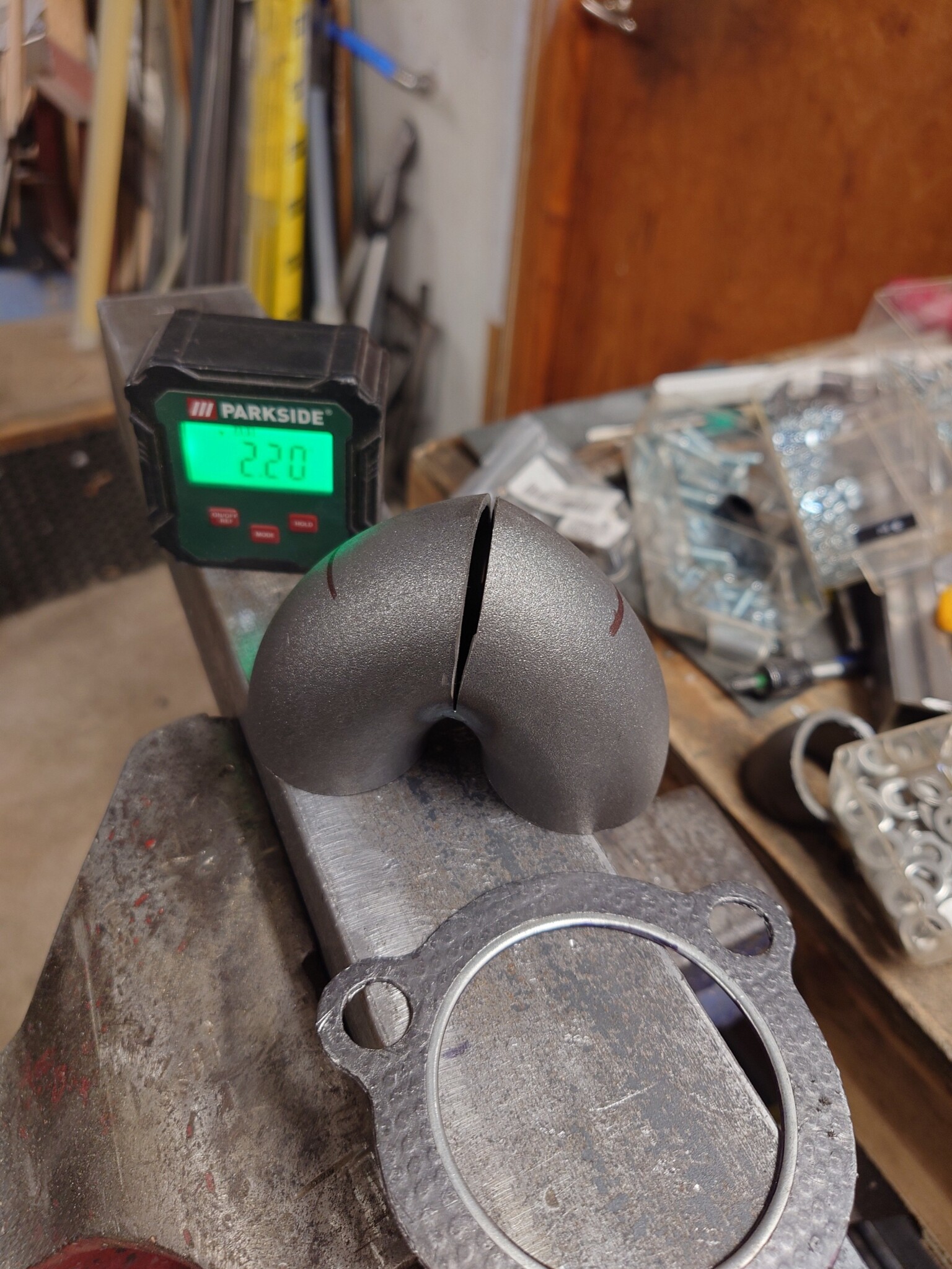

Delar till grenrör
Delar till grenrör med packning och digital mätare i verkstadsmiljö.
Del till grenrör i metall på ett arbetsbord, omgiven av diverse verktyg och material.
Pipformad metallbricka för grenrörsdelar i verkstadsmiljö, omgiven av olika verktyg och föremål.
Stålfläns med fyra skruvhål, del för grenrör, ligger på arbetsbänk i verkstad. Röd skruvmejsel och verktyg syns i bakgrunden.
Flänsdel till grenrör placerad på arbetsbänk, omgiven av verktyg.
Packning av delar till grenrör på en verkstadsbänk, med verktyg och material i bakgrunden.

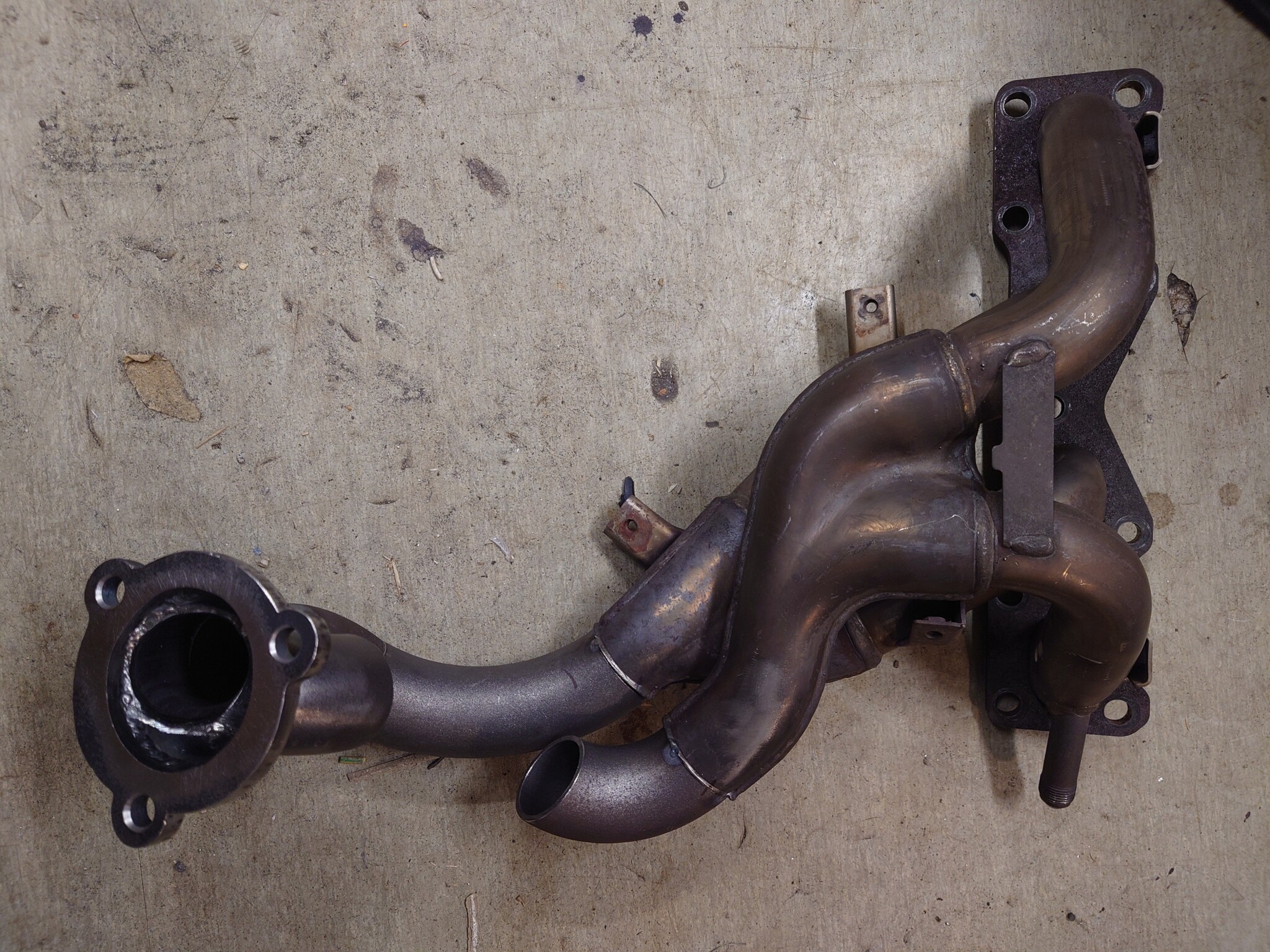

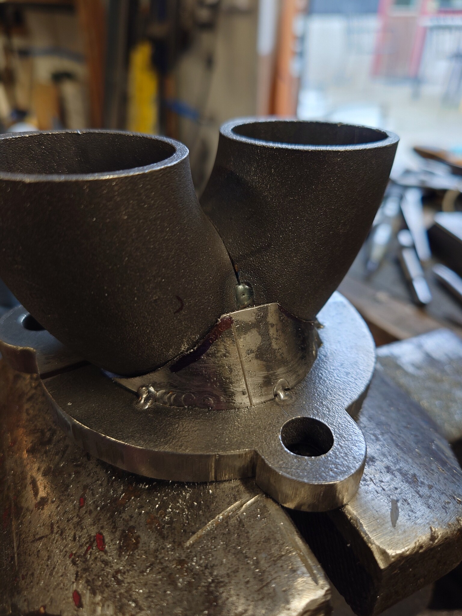

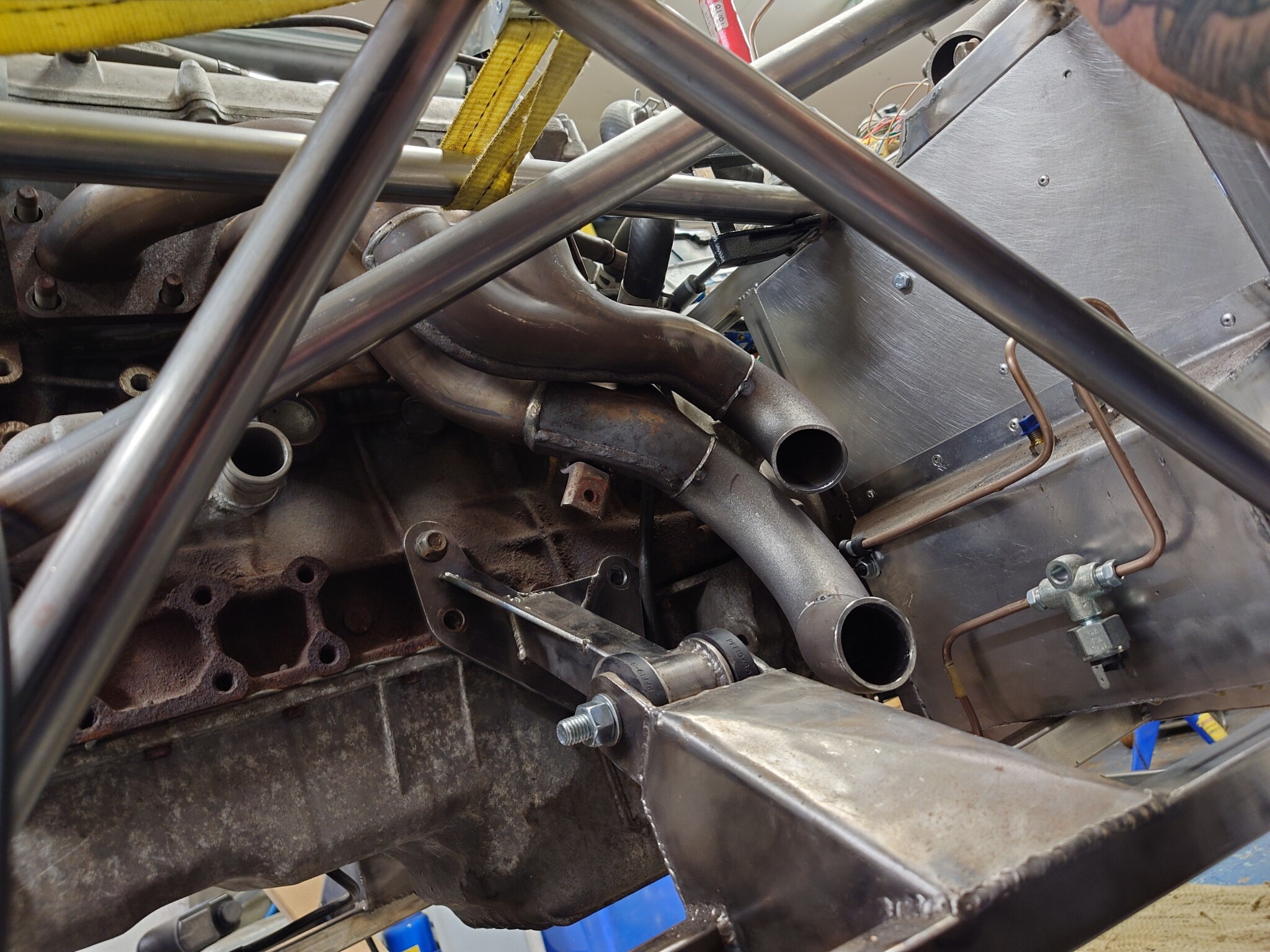

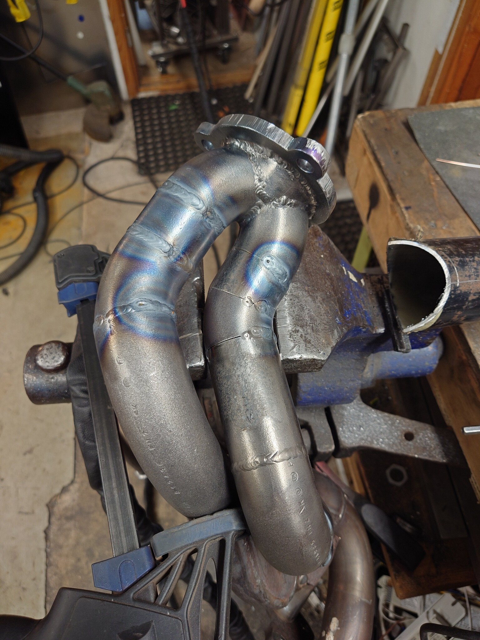

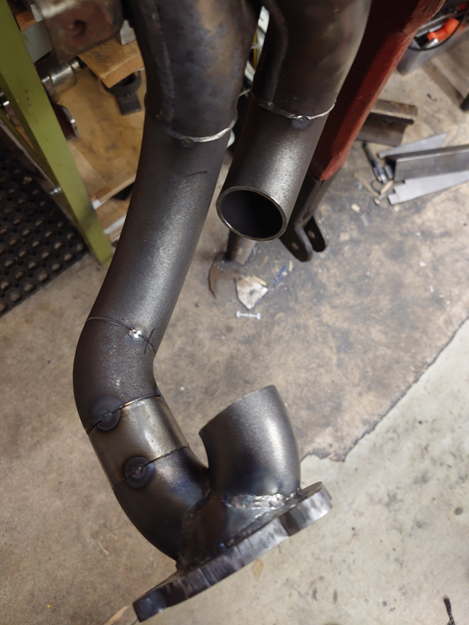

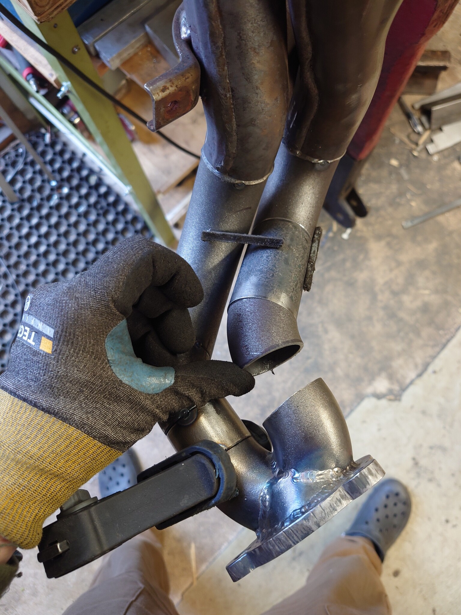

Dagens framsteg;
Metallrörsdelar sammanfogade med svetsning på verkstadsbord.
Renoverat avgassystem med grenrör på verkstadsgolv.
Svetst arbete och rörkonstruktion pågående i verkstad med metallrör och bänk i bakgrunden.
En person med handskar håller i ett rostfritt stålavgassystem under reparation eller konstruktion.
Turbo headers i rostfritt stål med svetsade fogar, placerade i ett arbetsrum med verktyg i bakgrunden.
Motor med installerat avgassystem och verktyg.
Avgassystem eller motorinstallation i pågående byggprojekt, med synliga rör och metalldelar.
