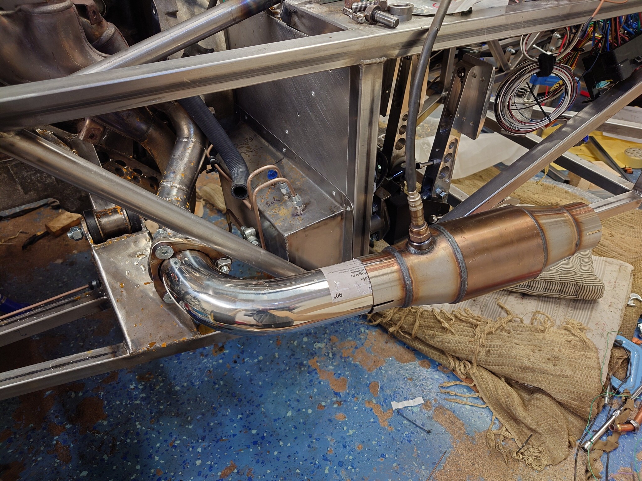

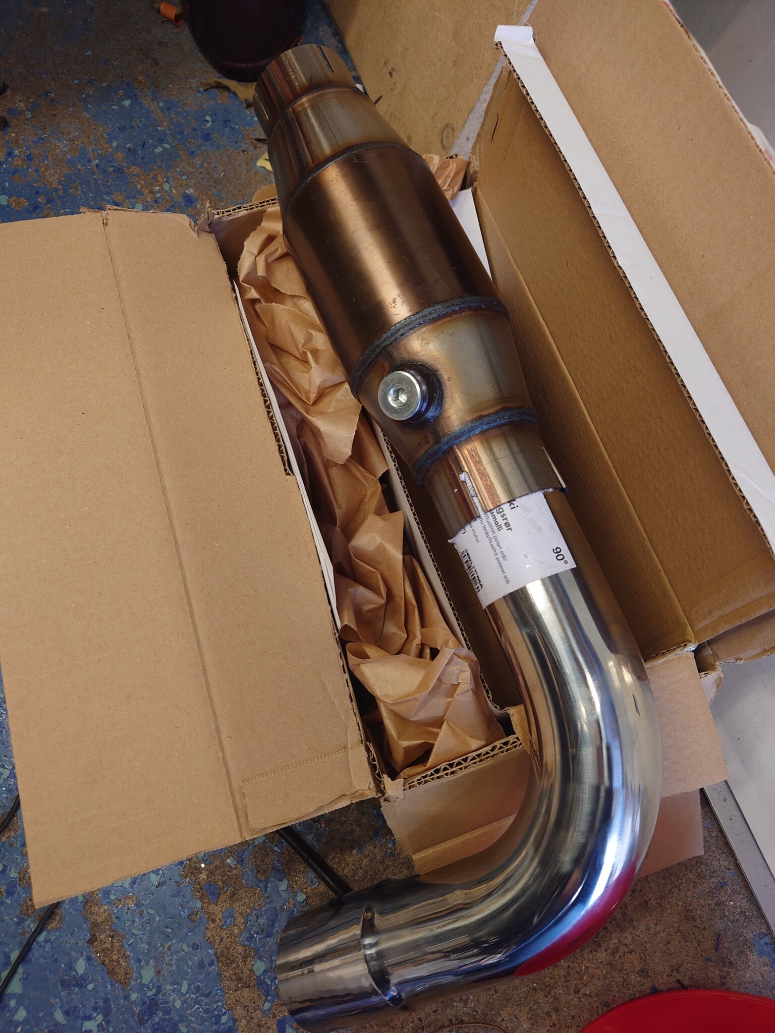

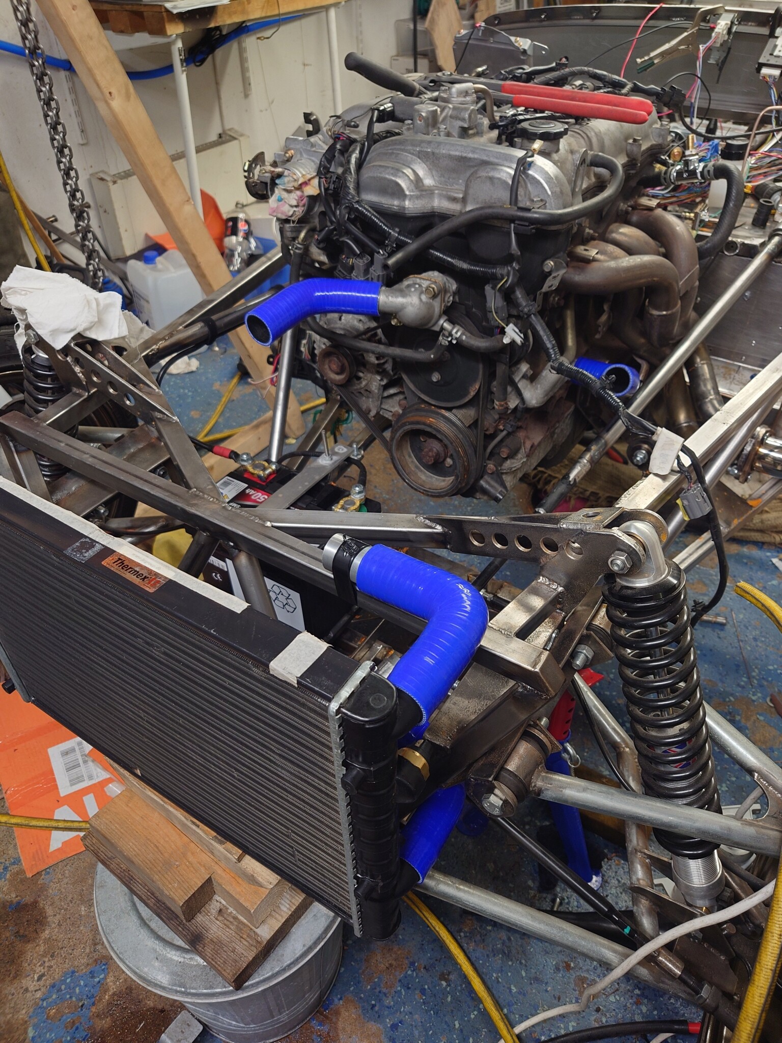

Går ju inte superrent direkt.. fick upp lite värme i han i alla fall.. tempmätaren funkar...
Dags för lite mer avgassystem kanske...

Räknar du med att den katalysatorn "fungerar"?
Allvetare
· Västra götaland
· 10 995 inlägg
Good enough? 😄

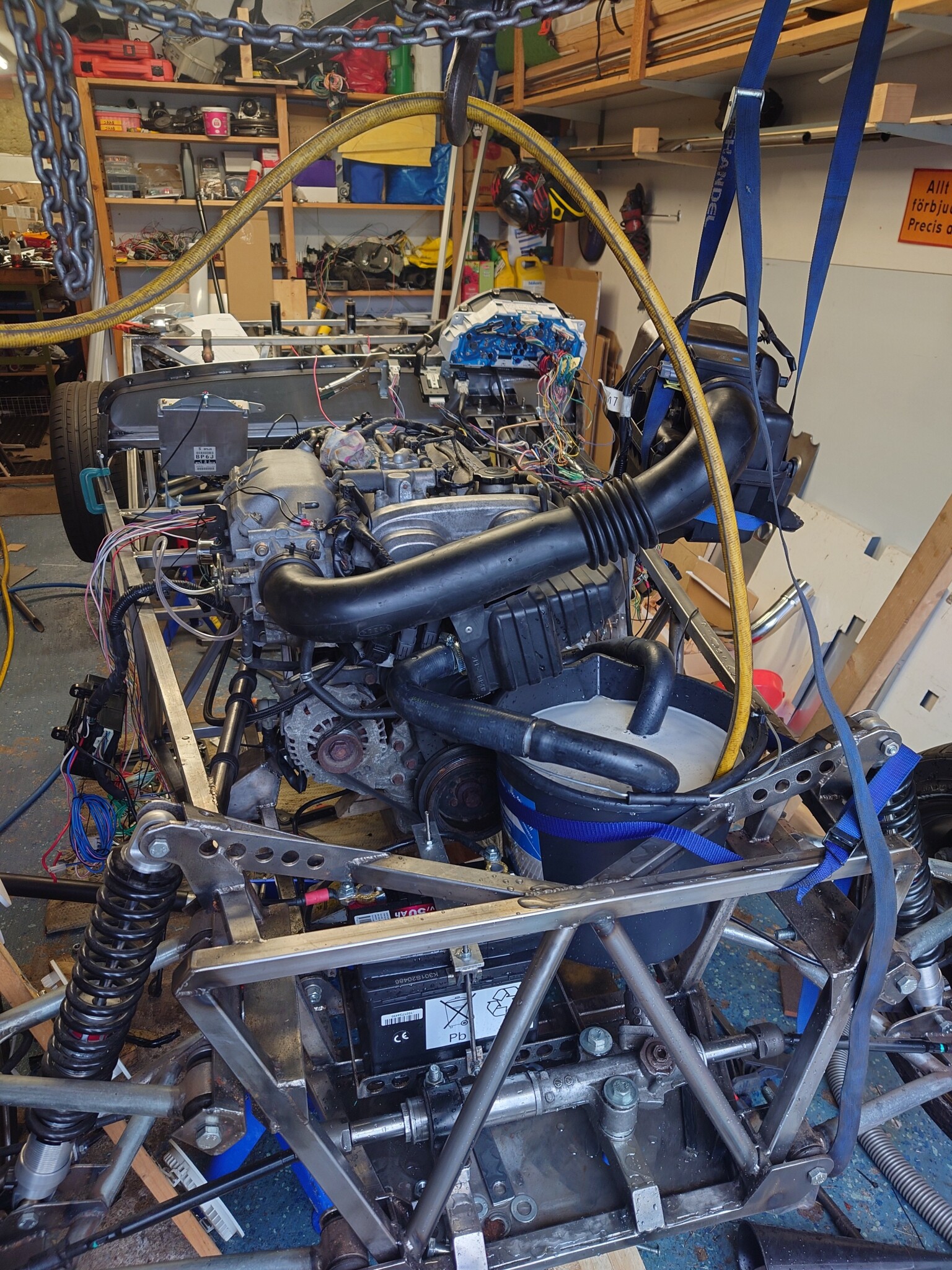

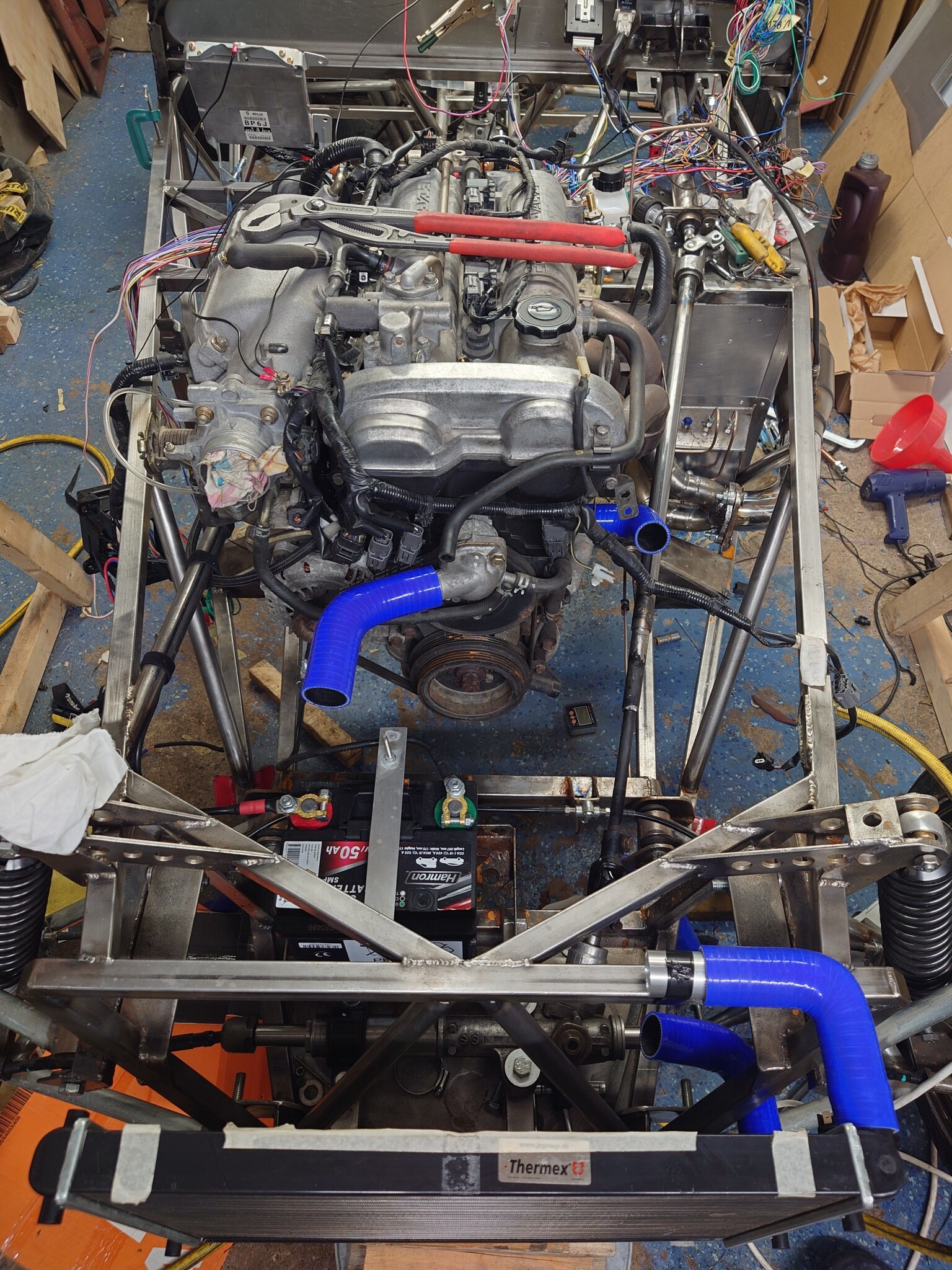

Nån kanske minns att jag funderade lite kring Honda VFR tidigare...
Den här kanalen ska bygga om en Seven med en VFR DCT automat åt en förlamad kille...

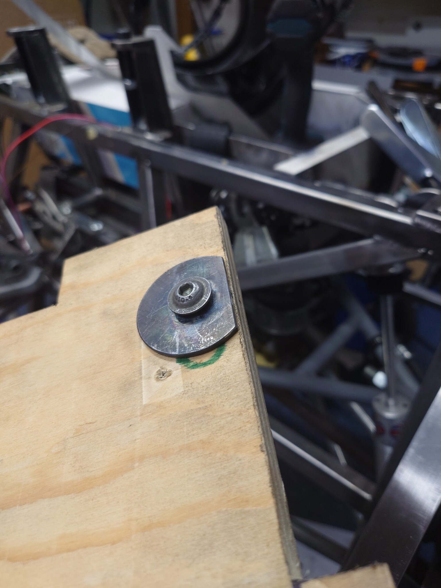

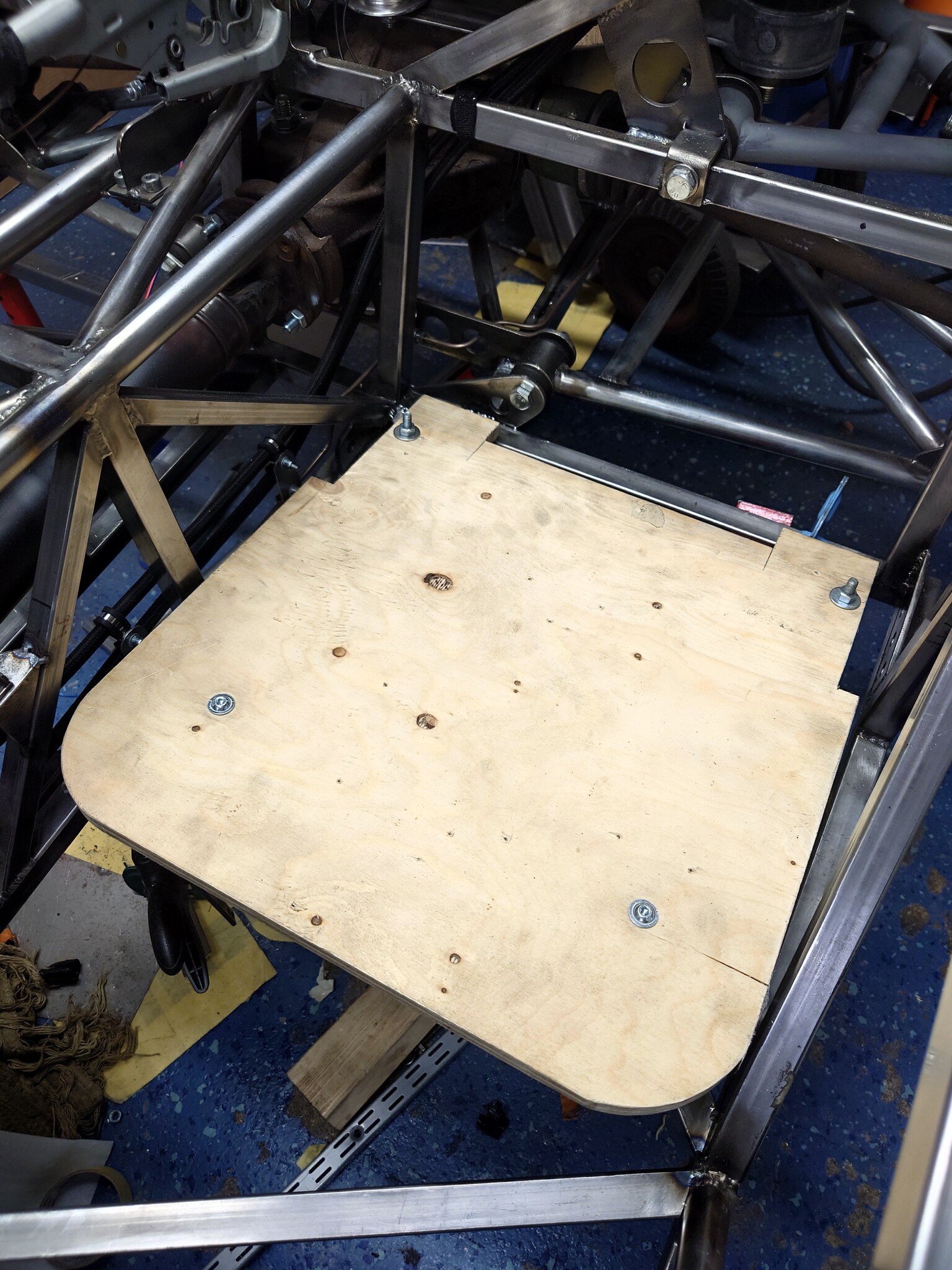

Lade lite tid på förarplatsen..
Tanken är att sittdynan ska sitta med nyckelhål i bakkant, och skruvas fast i framkant...

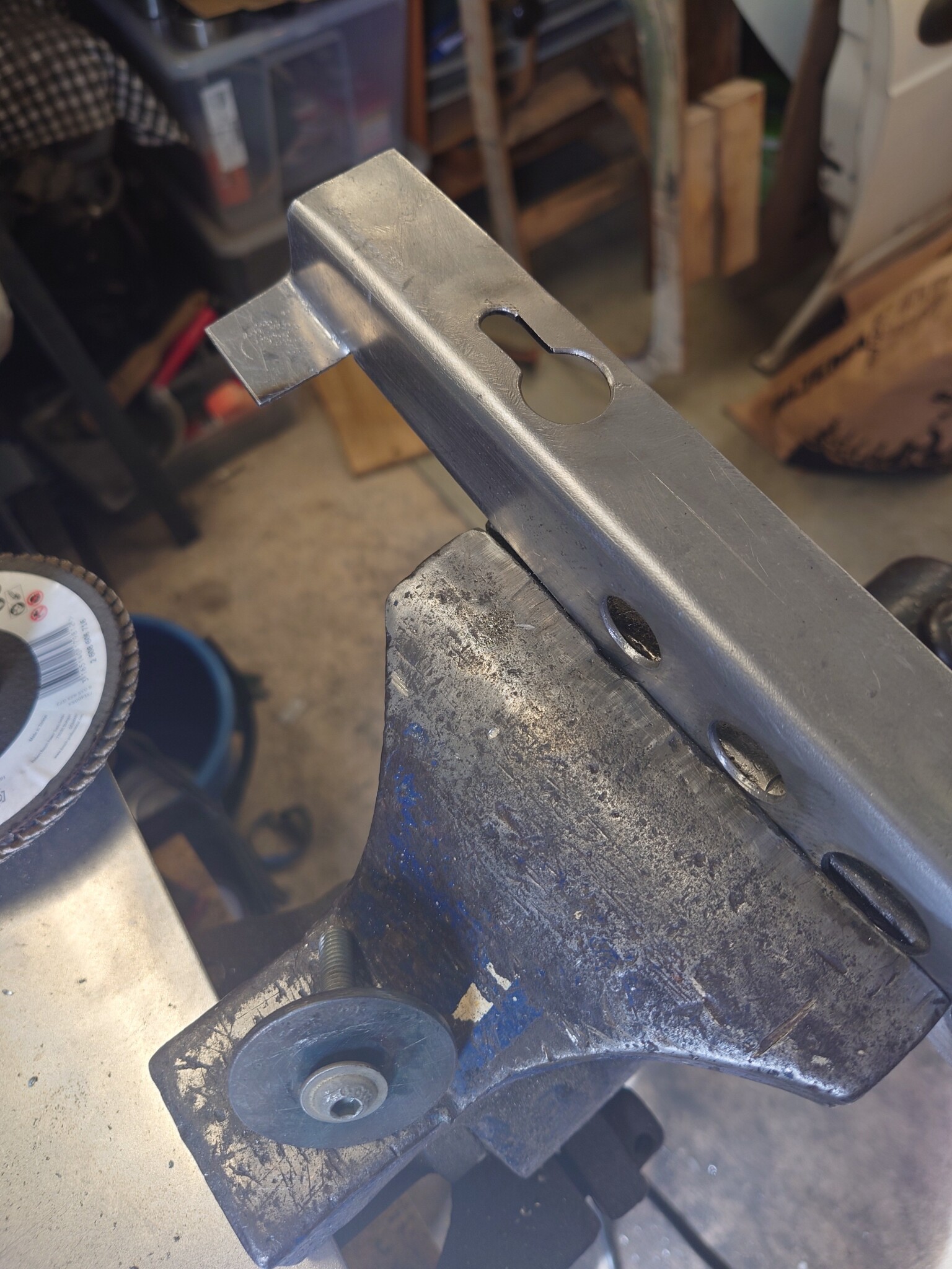

Ryggdynan ska hållas fast i nederkant av sittdynan, och skruvas där uppe på nått sätt...

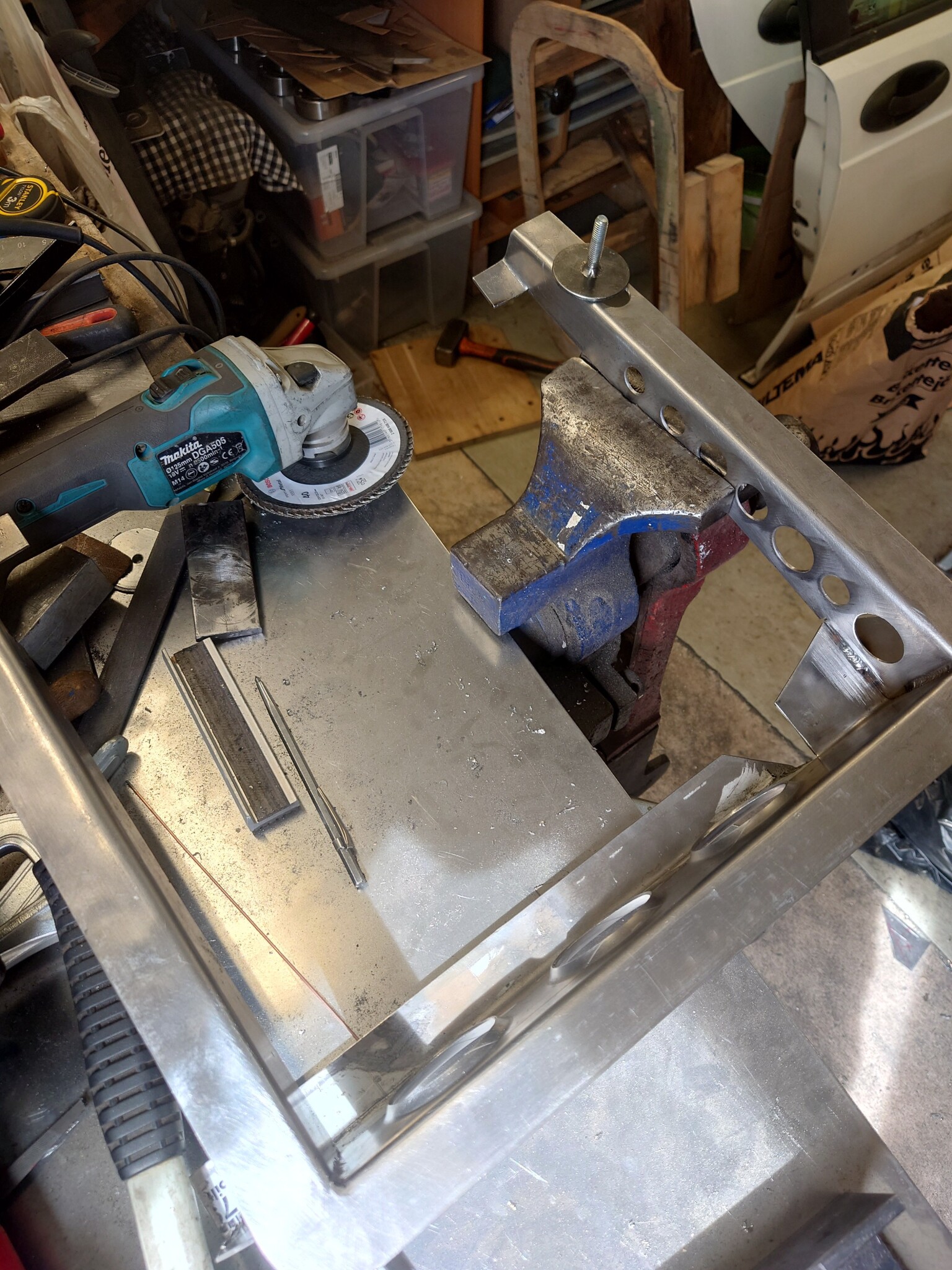

Och en liten närbild på skruvarna jag gjorde till nyckelhålen..

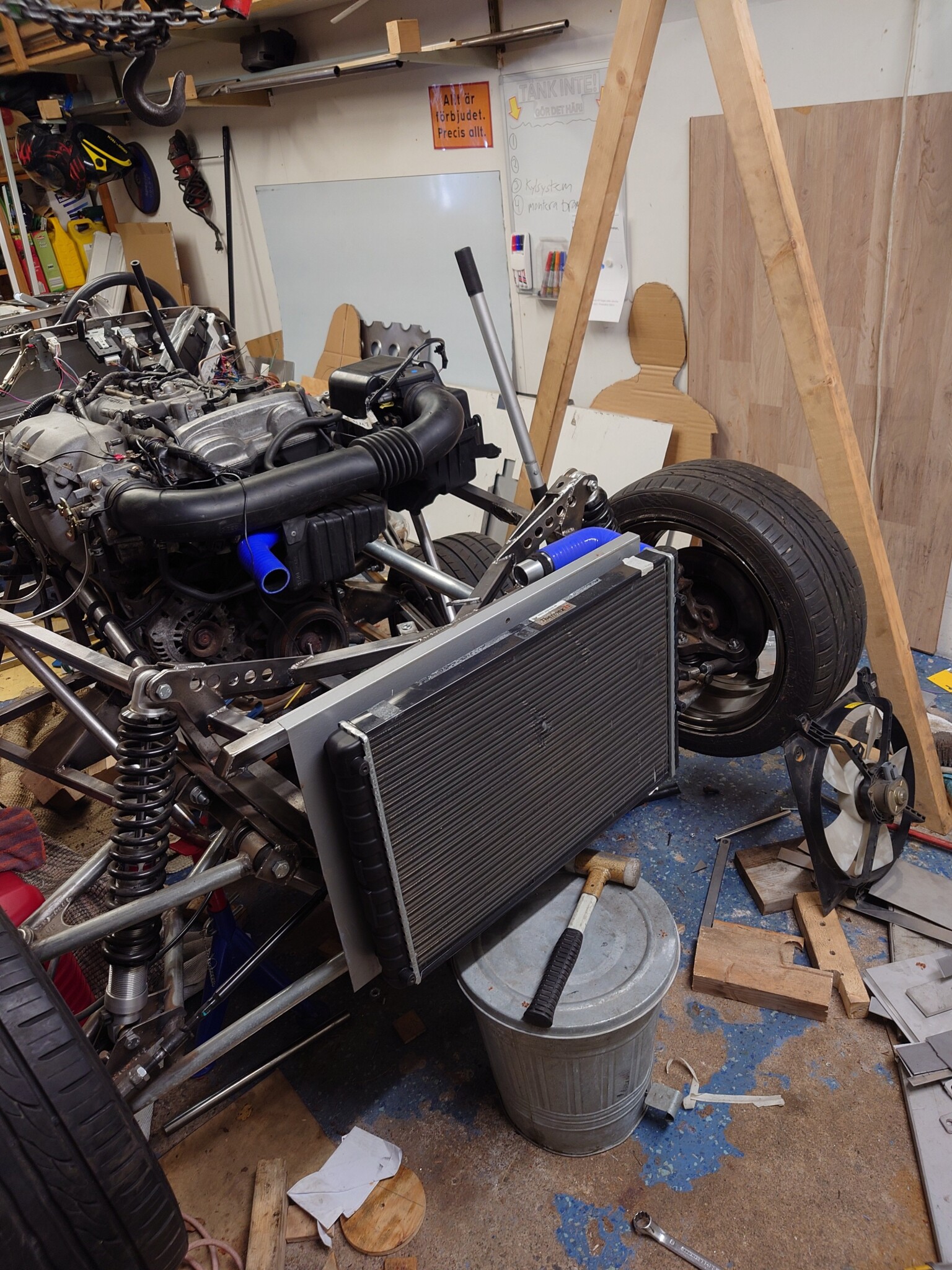

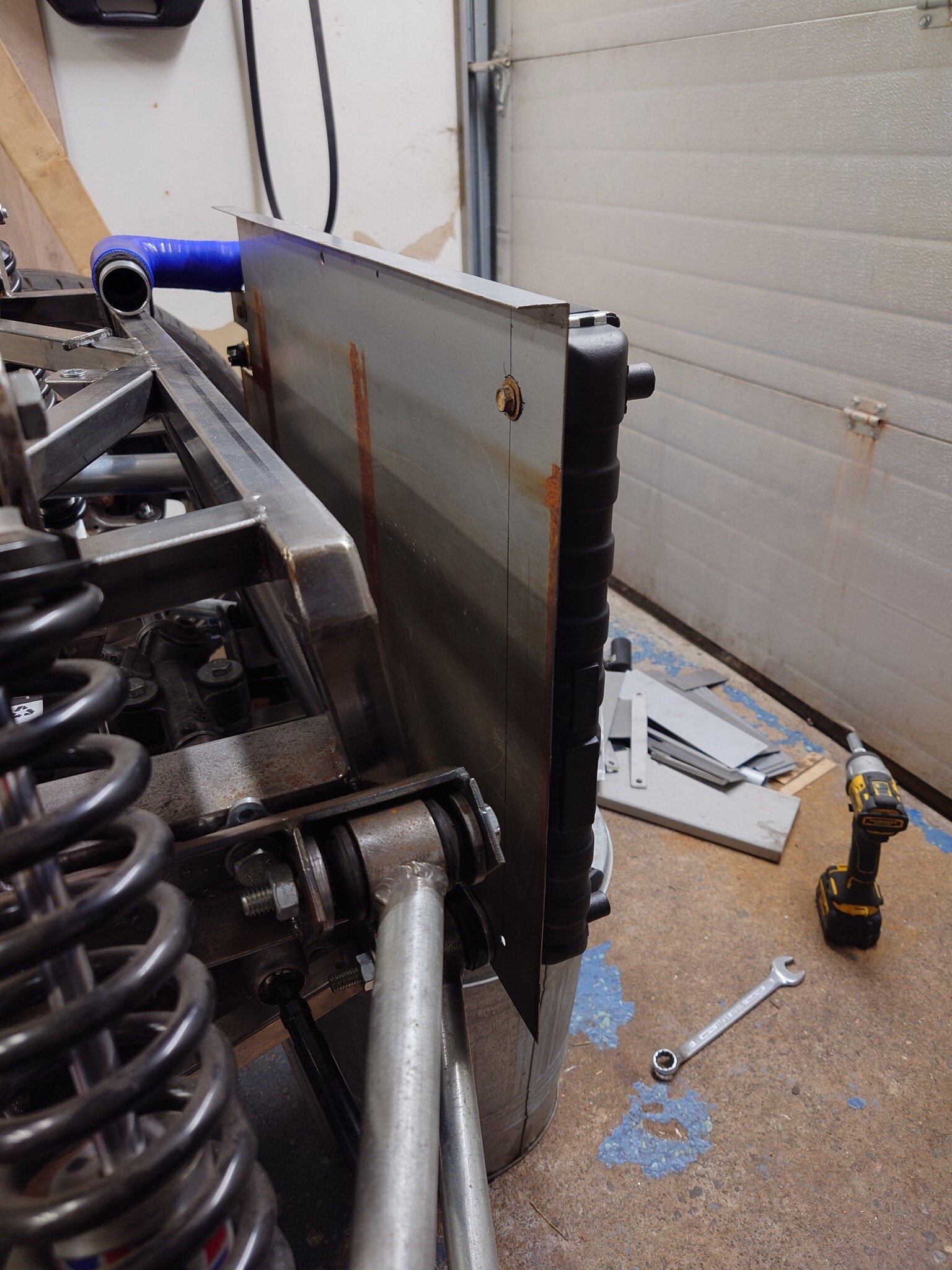

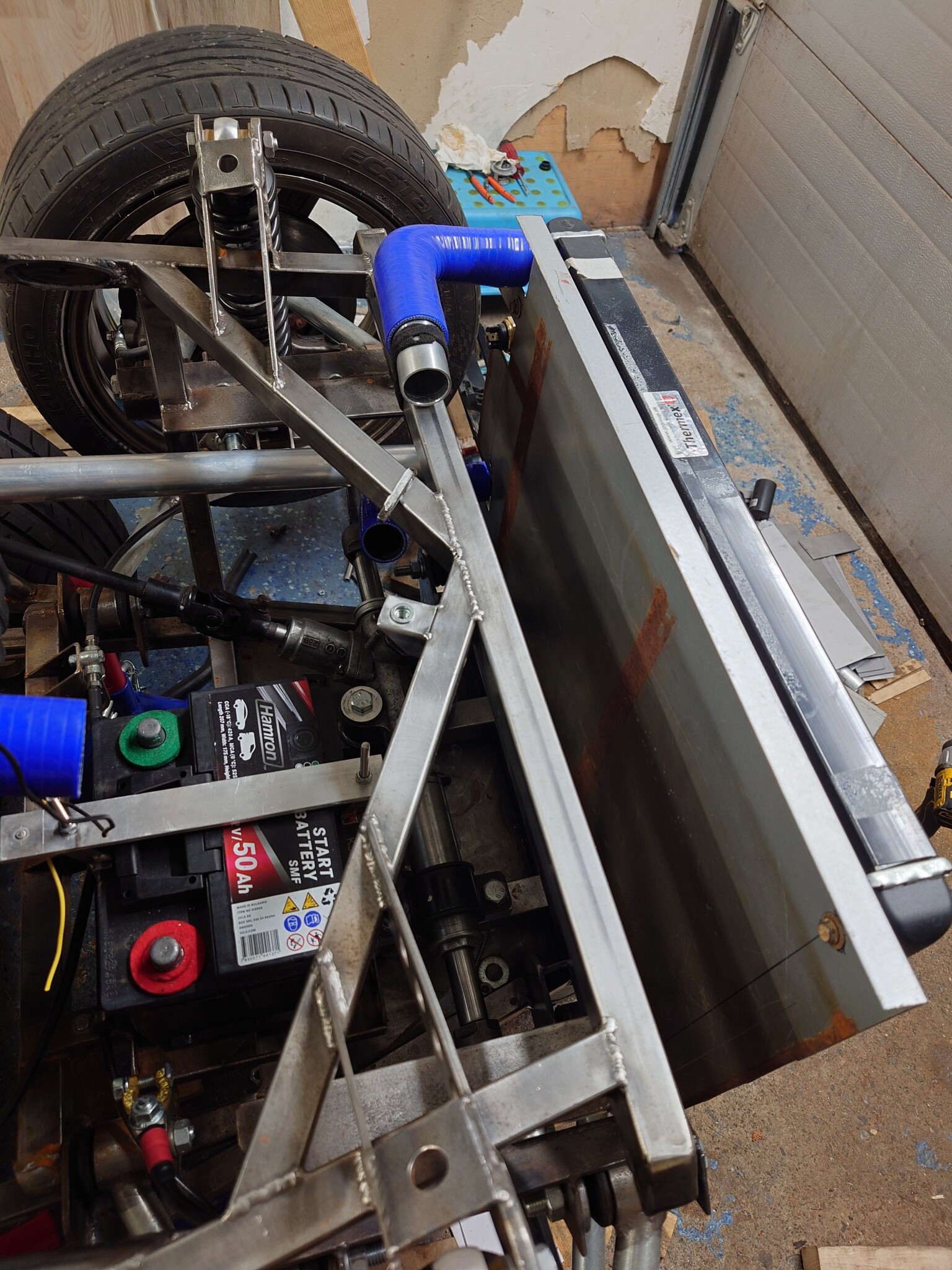

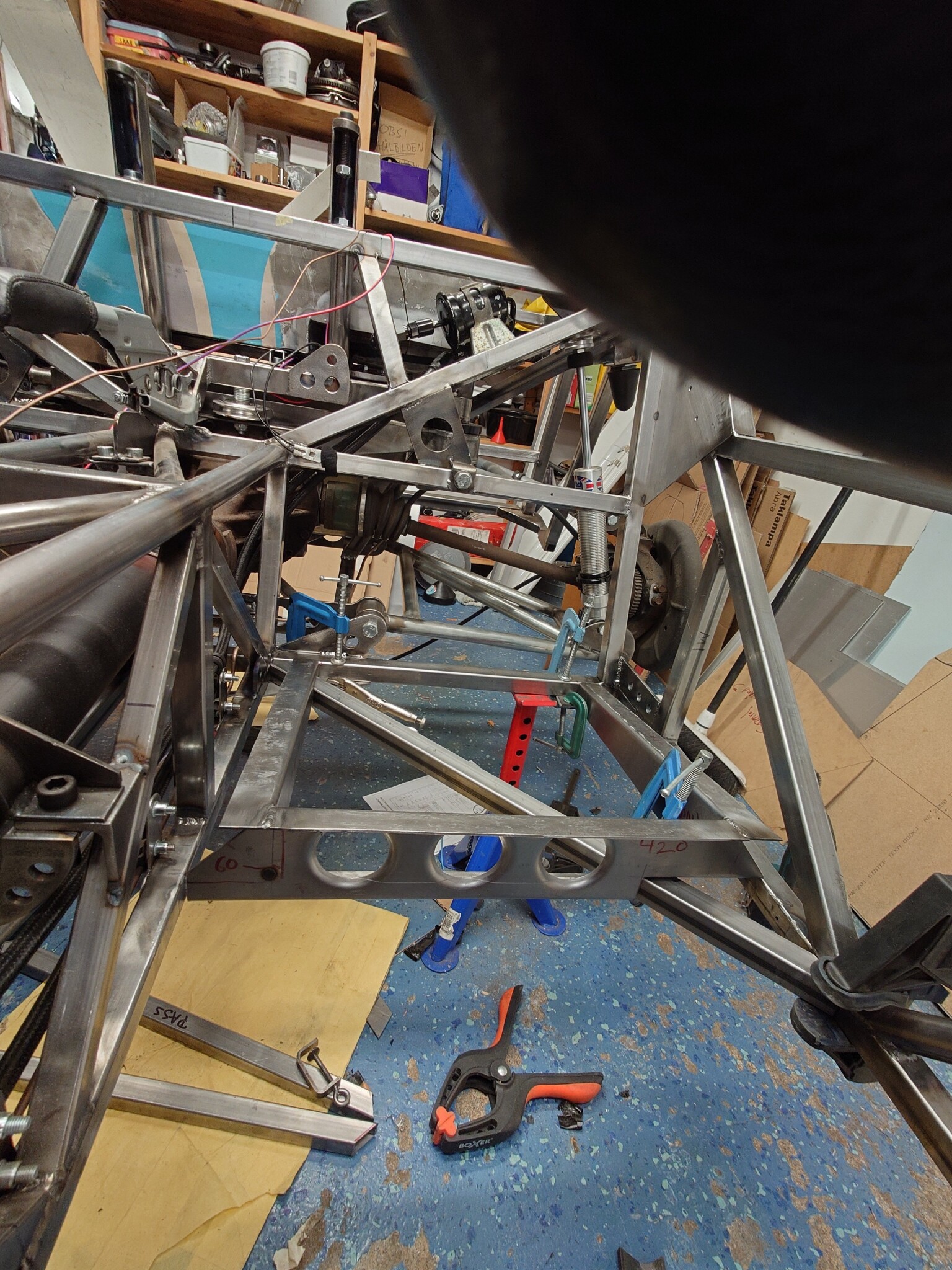

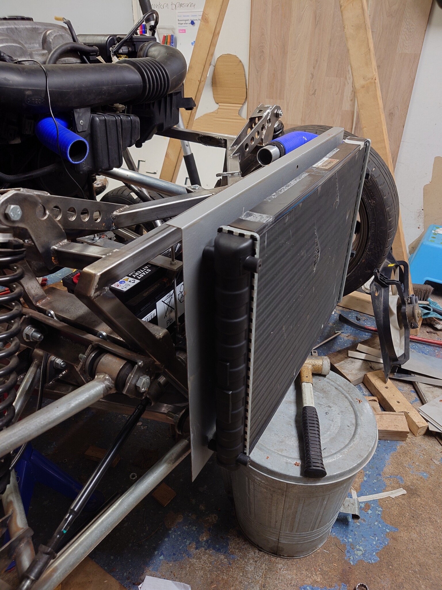

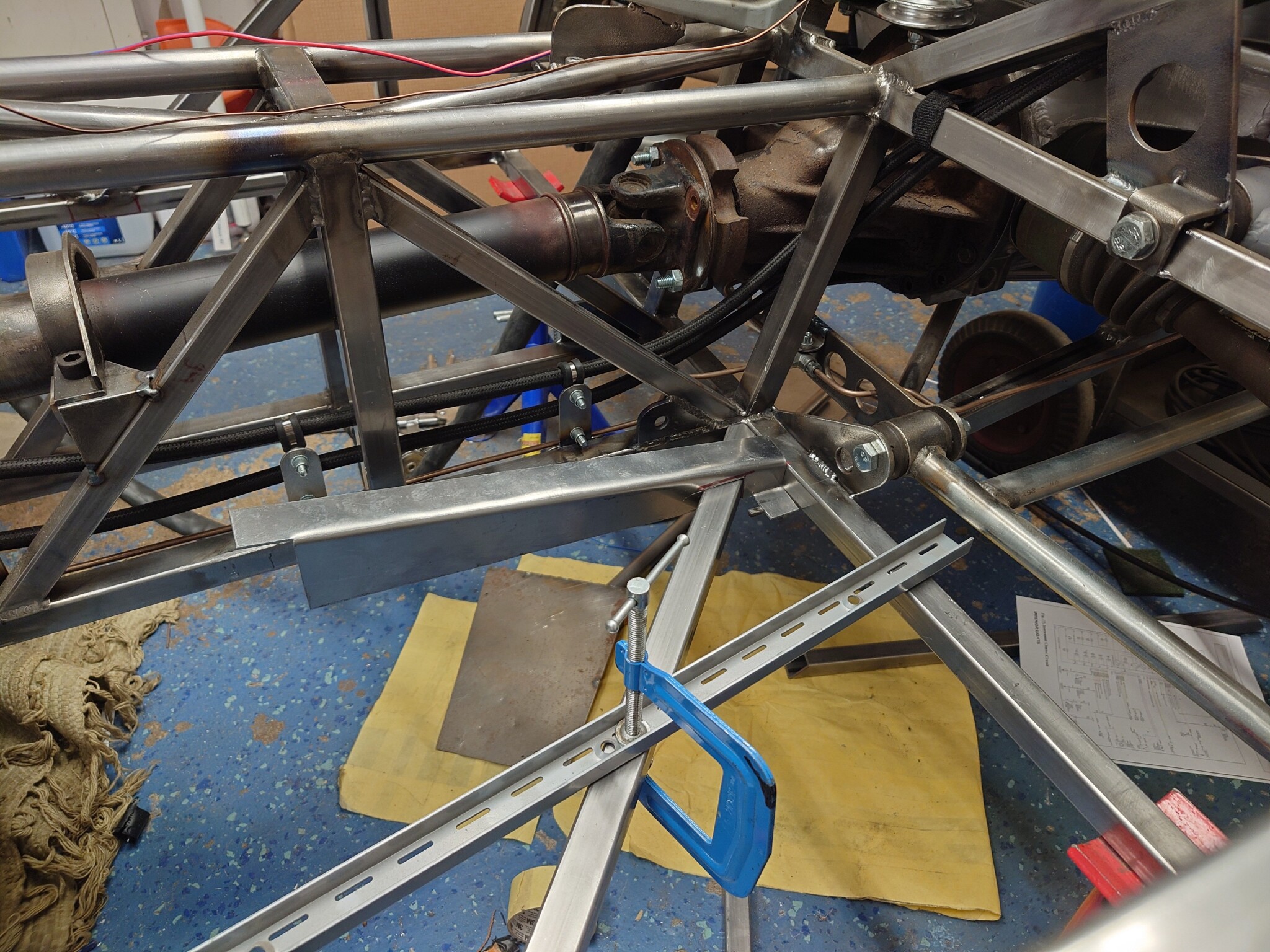

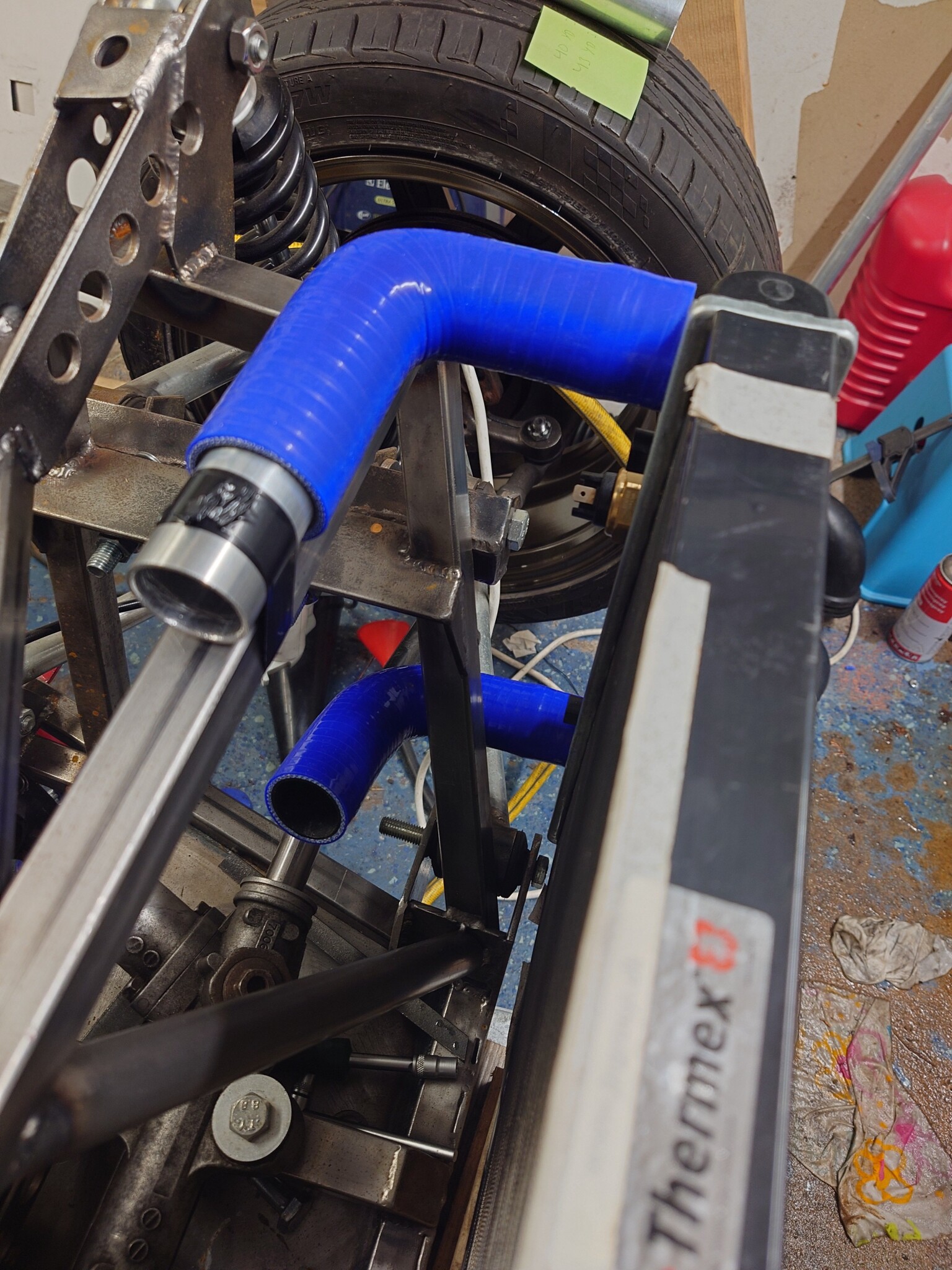

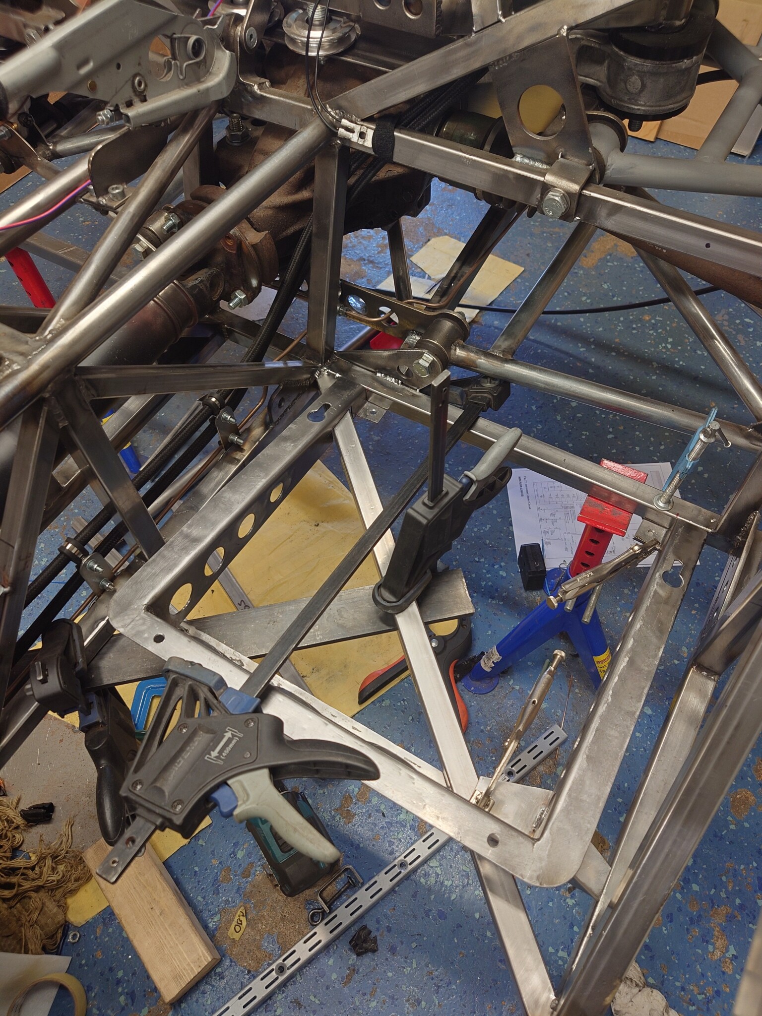

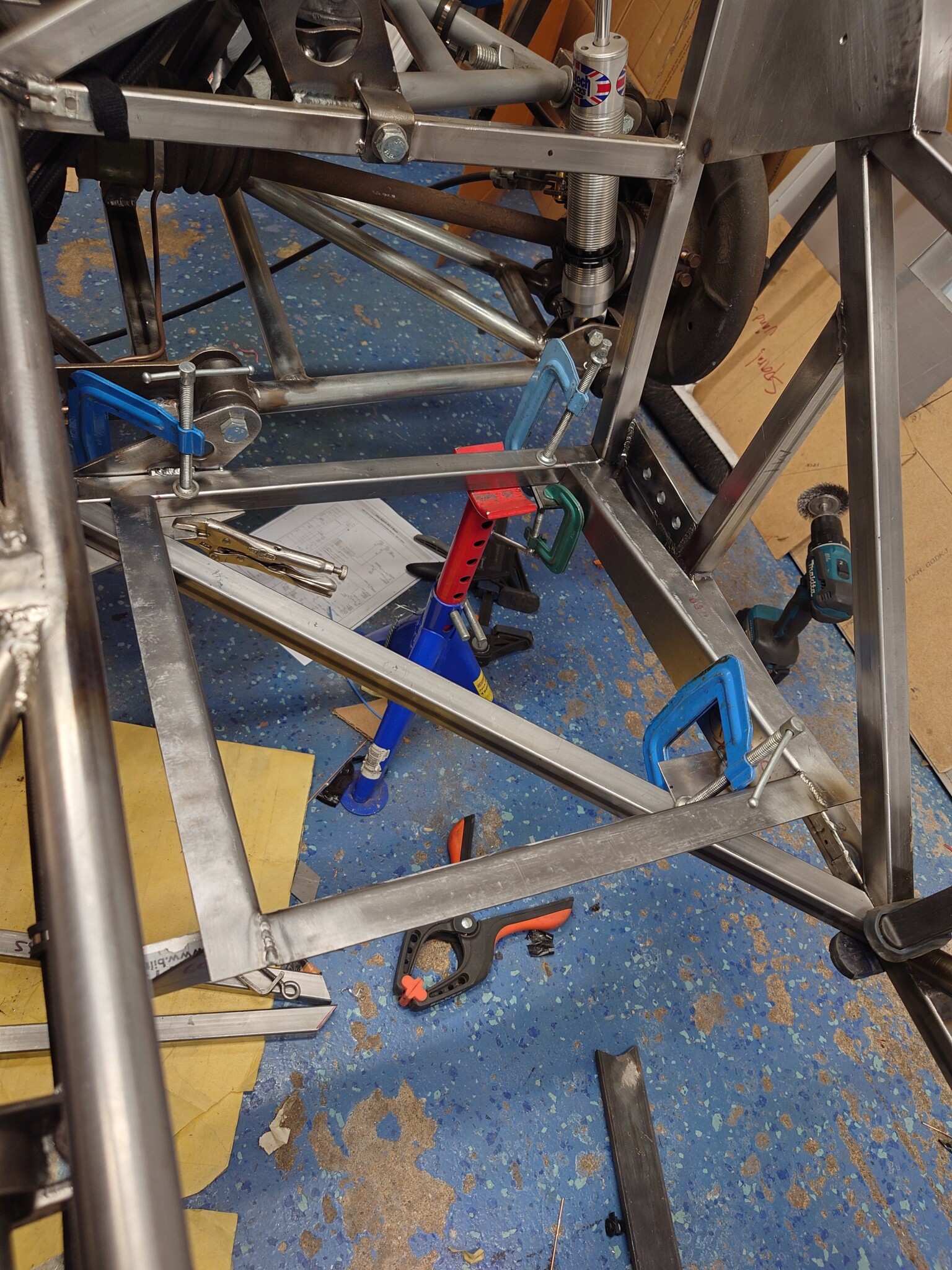

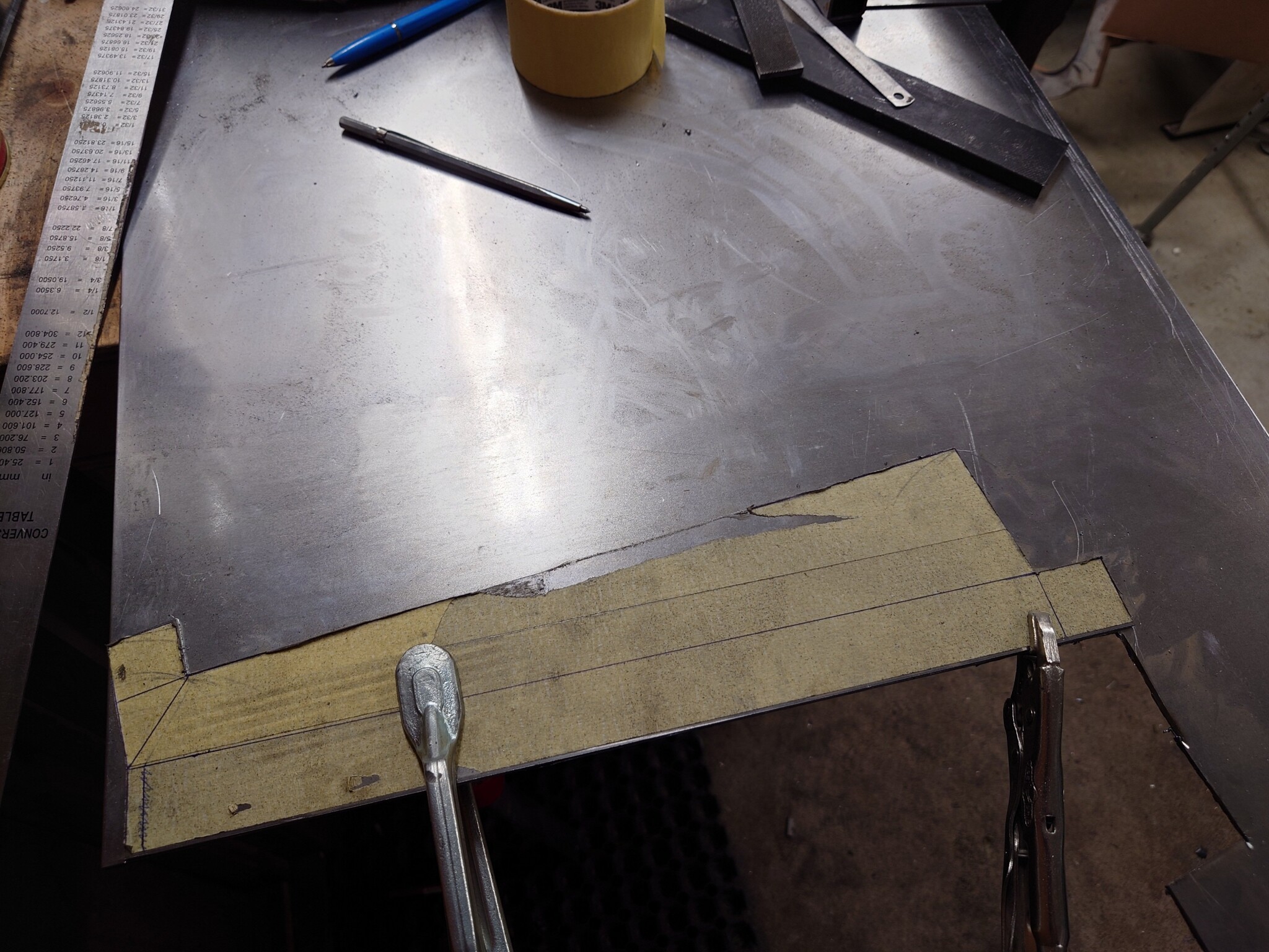

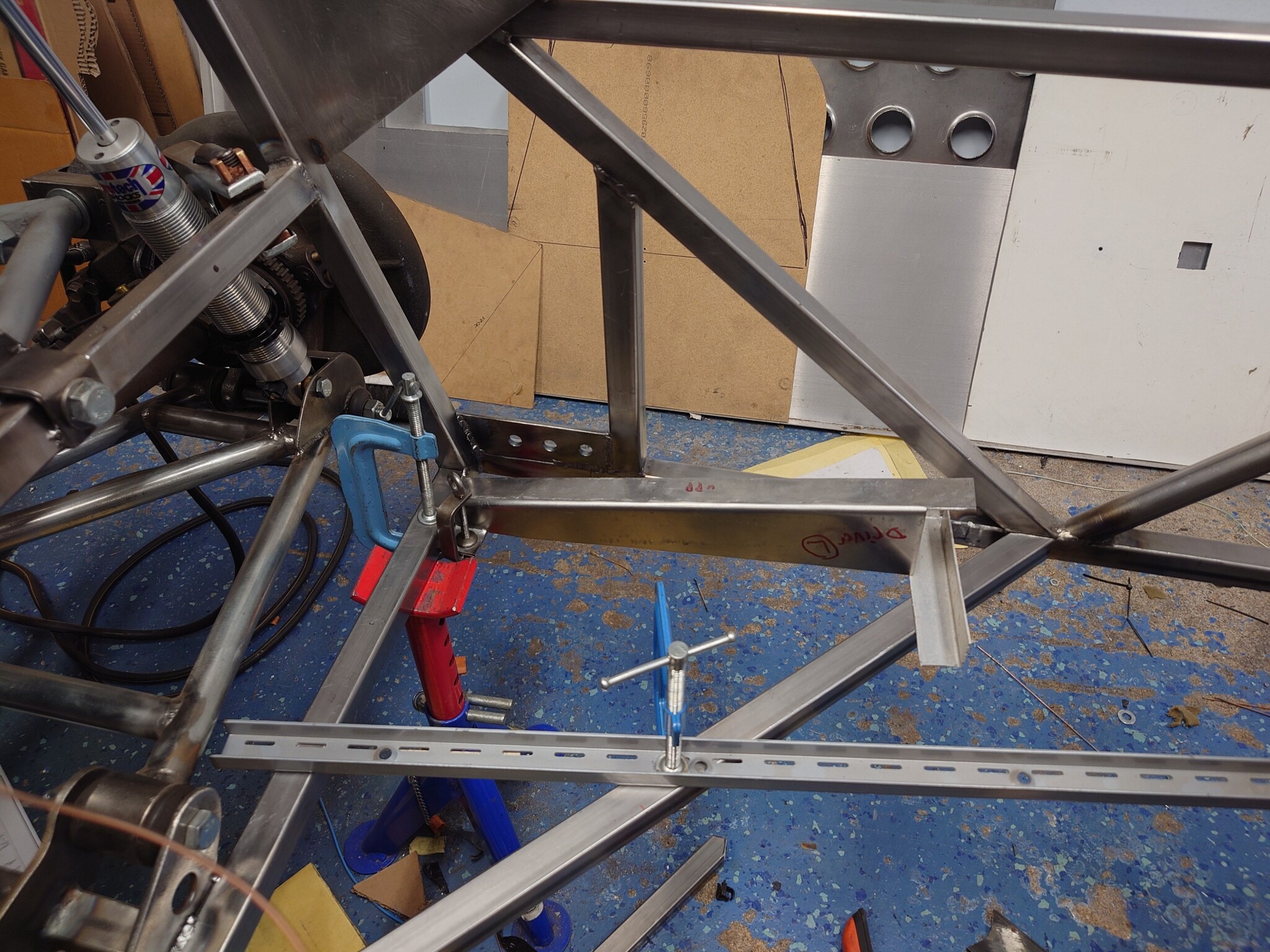

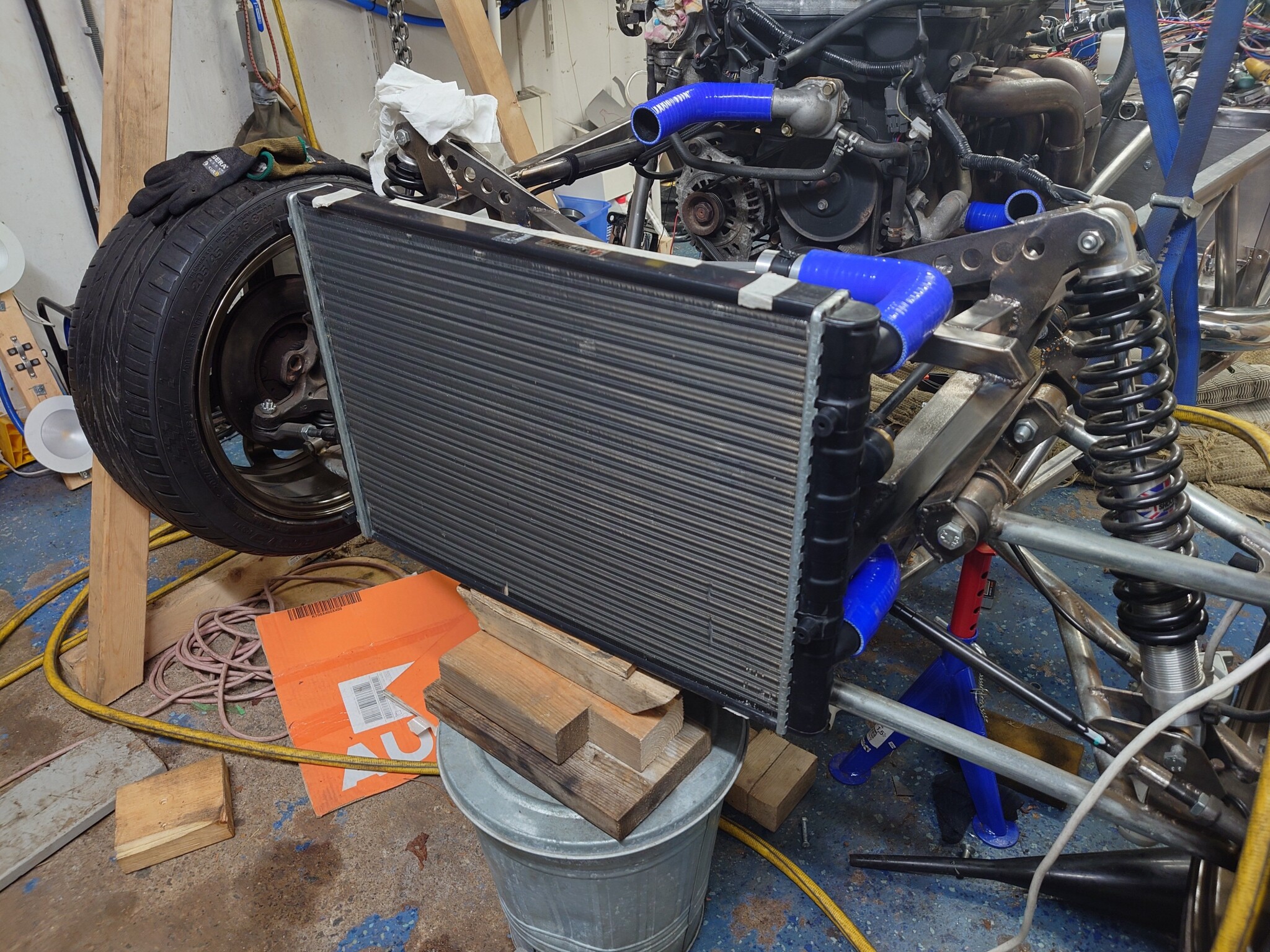

Mallade och gjorde en testplåt att fästa kylaren i..
Vet hur om jag ska göra den i plåt eller plattjärn, men här ska den sitta i alla fall..
