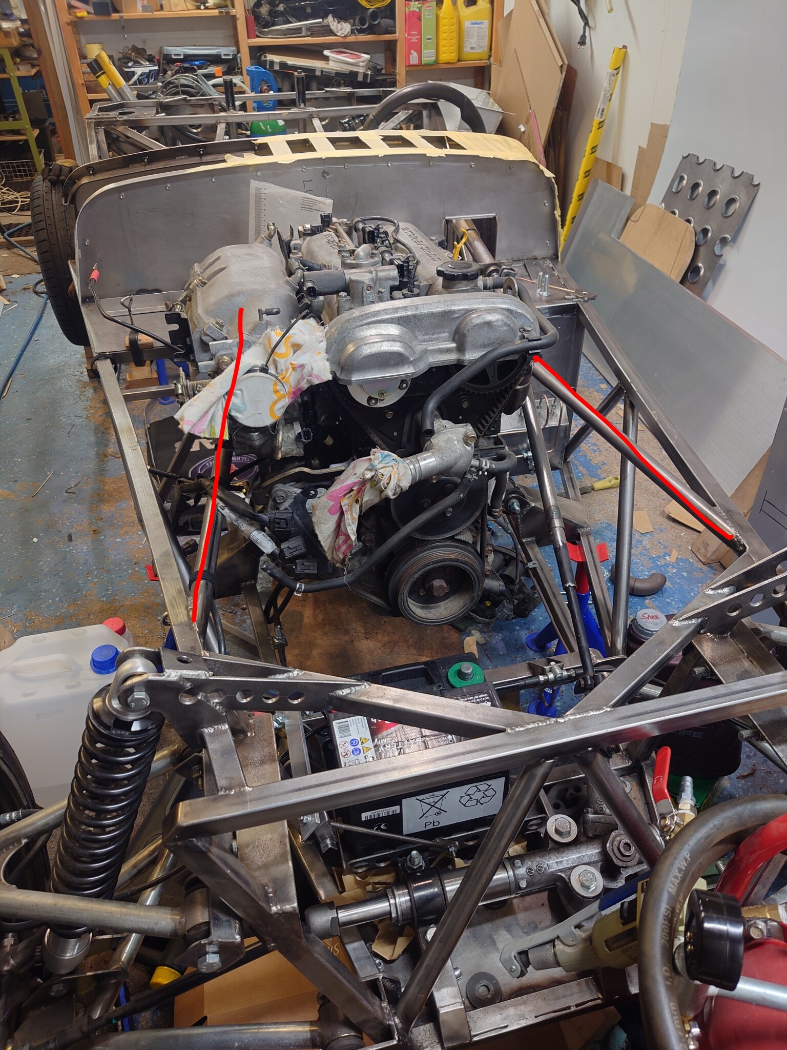

Ojdå, jag misstog mig på den bilden jag såg. Där ser/såg det absout ut som dubbla ventilkåpor, samt att bredden på motorn mest liknade en V-motor😄.
V-motor i Super Seven är "spännande", även om det finns en del såna där ute så är det halvknepigt att nå kraven på vridstyvheten på ramen när de här rören försvinner;
Men hur är det då med Locost-bilar som tycks ha dessa stag, går det bra att använda V-motorer då?
Sen har jag förstått att det numera finns byggsatser även för Locost. Men vad är då skillnaden mellan en Seven och en Locost? Sist men inte minst är jag nyfiken på om du håller budgeten på 250£ som den sägs kunna kosta😂? Eller har du någon ungefärlig uppfattning om vad det kan sluta på?
Dan_Johansson
Tja, det går att uppnå vridstyvheten på andra sätt , men man får vara lite kreativ..
Sen var kraven lägre förr, och vissa engelska tillverkare byggde ramar med 1 mm godstjocklek (som när de var med i EU gick att importera utan nån vidare koll) medan SFRO rekommenderar 2 mm numera..
Super Seven är ett varumärke som ägs av Caterham som bygger färdiga bilar.. sen finns det ju andra tillverkare som säljer kit man kan bygga ihop , och Locost brukar hemmabyggen där man gör allt själv kallas, helst med nån form av ekonomisk återhållsamhet... 😄
Caterhams bilar kostar från runt 300000 kr och uppåt, en MK kitcar med allt du behöver (förutom en Mazda Miata NB) kostar runt 150000, och jag tror jag kommer bygga klart under 100000 spänn ..
Känns spontant som att en V-motor inte går ner där med stagen på plats.
Vissa bygger med bara ett rör och det kan ju funka om man har "rätt" grenrör.. många enklare motorer har ju "limpor" där allt färdas tätt mot toppen och lämpas av längst bak...
Annars vore ju nån "hot V"-V8 häftigt, det borde gå att lösa enkelt.. men å andra sidan vikten klättar ju snabbt....

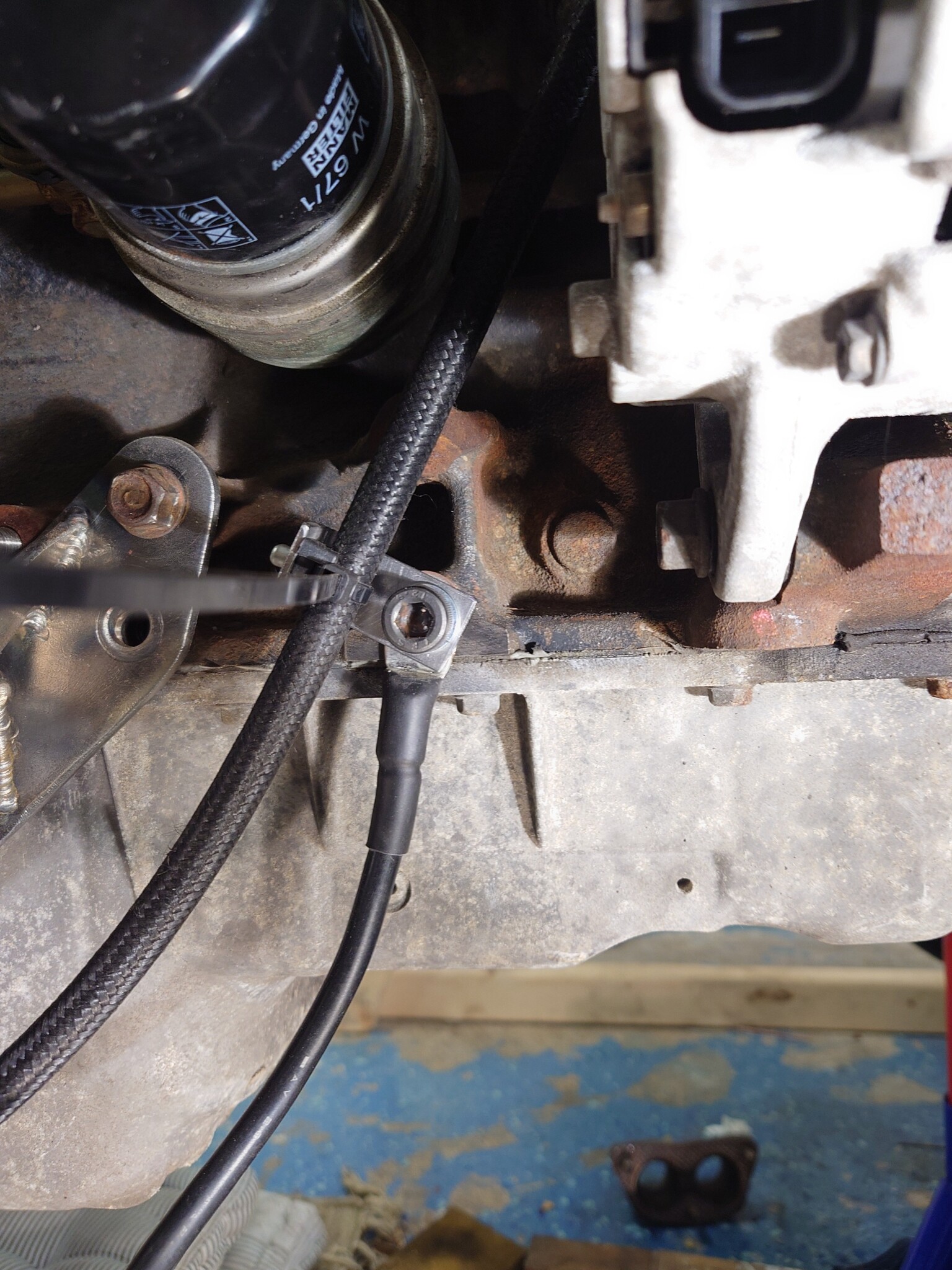

Eller hur….. minns när jag lyfte i motorn i Porsche-racingbygget och skulle starta första gången.
Vrider runt nyckeln och det klickar bara… följt av en obestämbar lukt av nåt dyrt samt en pöl på golvet vid bakhjulen.
Hade glömt jordflätan till motorn och den jordade genom de svindyra stålondpunna nypressade bromsslangarna från Hydroscand.
En sån sak som fick mig att fundera på ”jordningsstrategi” och om man verkligen skulle ha stålomspunna slangar till bensintanken….
Aj, det lät inte billigt..
Tack för tipset om jordningsstrategi, just bensintanken blir ju monterad lite mjukt i gummi, det kanske är lika bra att köpa en liten jordfläta till den med... 🤔
Det är värt att fundera på hur en startmotor på 100A hittar fram om en jordpunkt skulle ge upp/lossna/glömmas.

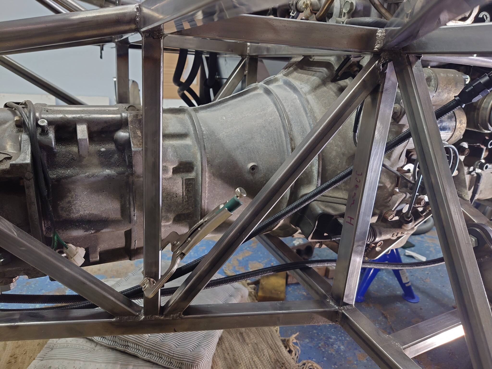

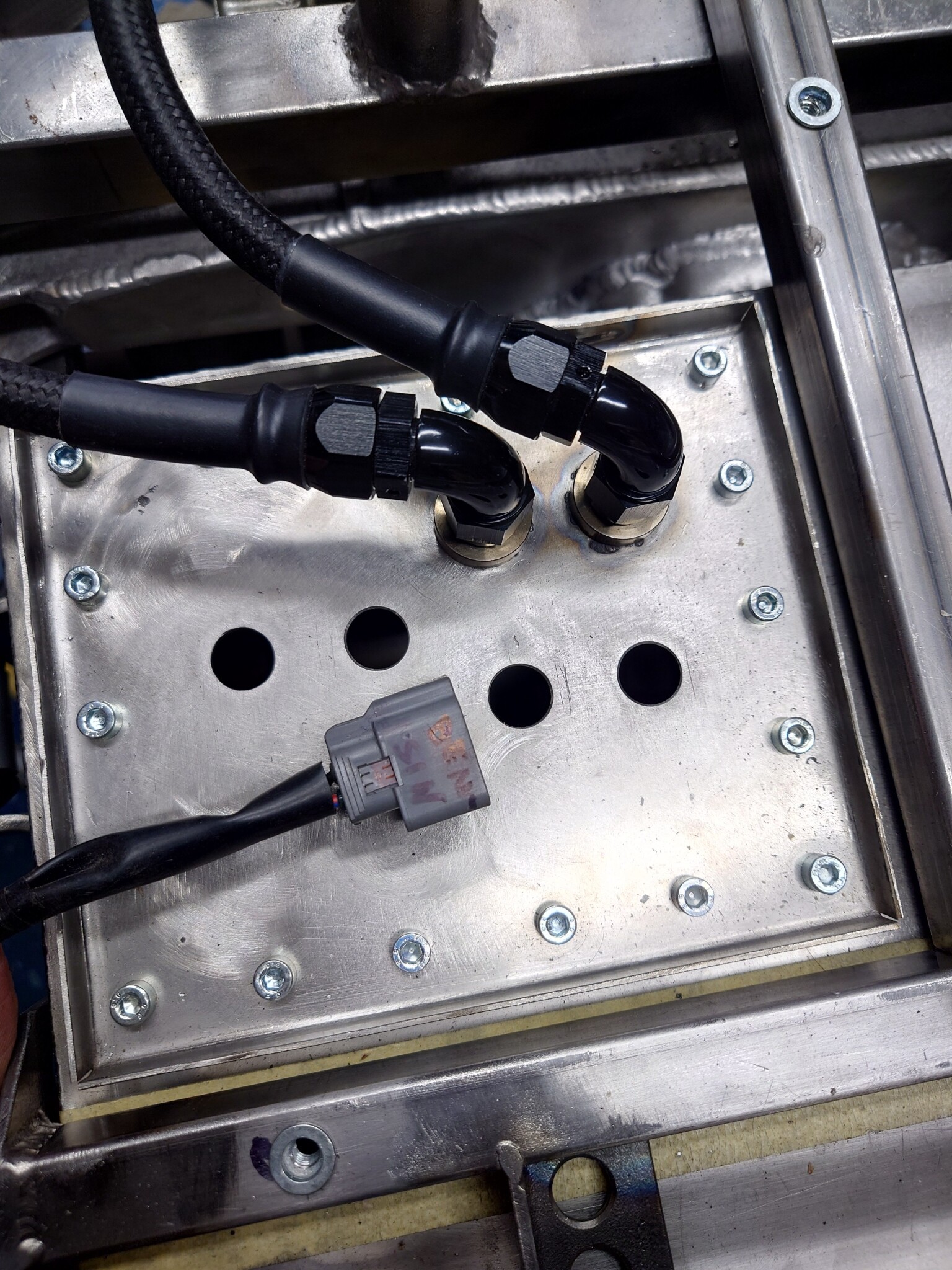

Jahapp, fick lite tid i garaget i helgen...
Knåpade lite på bränsleslangarna, lite småfästen till det.. bara tre kopplingar kvar föv. sen är det test..
Bilden visar ett motorchassi med synliga bränsleslangar och metallram, omgiven av verktyg och en arbetsplats i ett garage.
Bränsleslangar monterade med småfästen i ett garage, med kopplingar synliga och en oljefilterbehållare i närheten.
Incinerator och 13 till

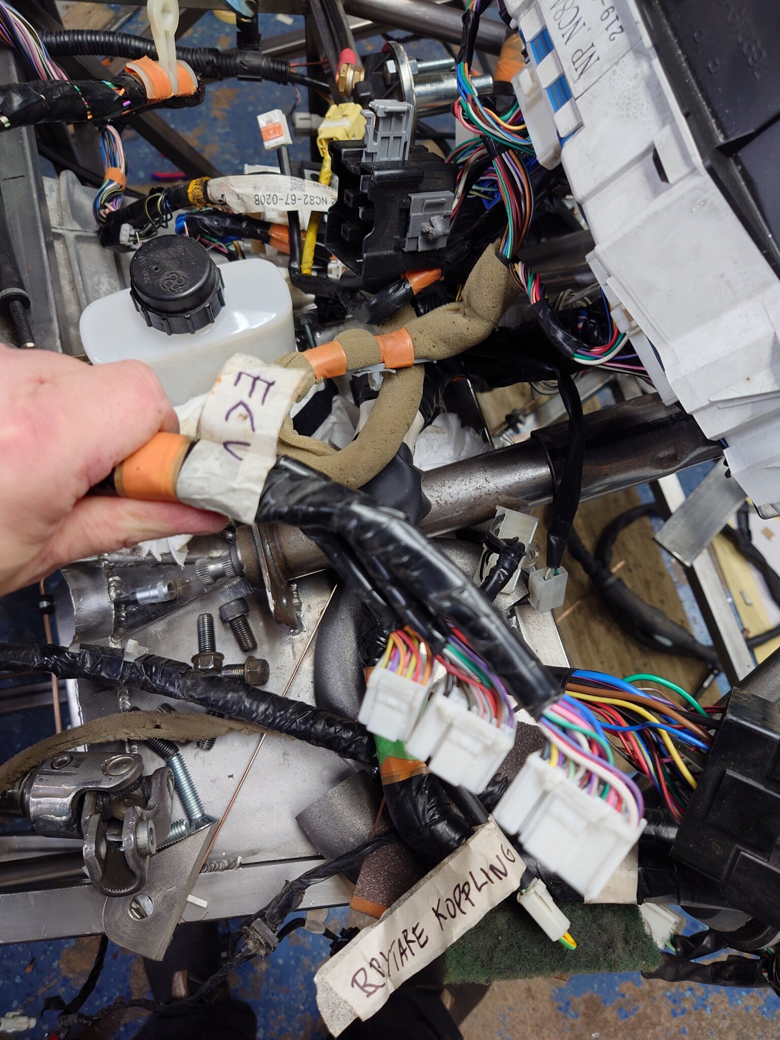

Let the felsökning begin!
Vi börjar med det enkla..
Närbild av en komplex bilmotor med exponerade kablar och märklappar som "ECU" och "Rökare koppling" för felsökning.
Edit; behöver fixa den här änden av sladdhärvan också..
Elektrisk kopplingsplatta med två installerade kablar och en lös kontakt vid sidan, klar för felsökning och reparation.

Kunde inte hålla mig, fick gå ut på lunchen och felsöka lite...
Anslöt alla jordpunkter, och hängde dit "antennen" (?!) till startspärren, och blev glatt överraskad ..
Incinerator och 3 till
