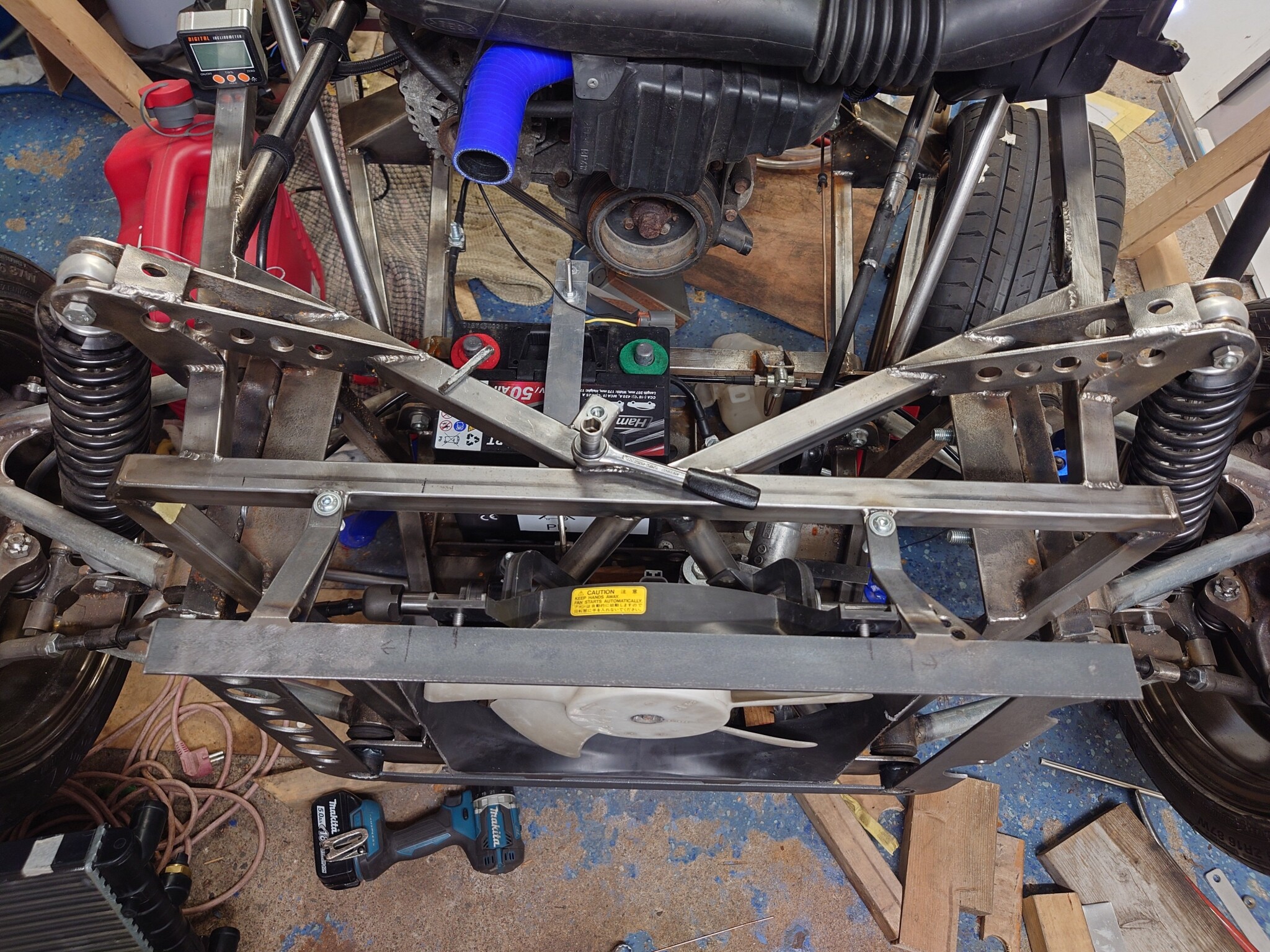

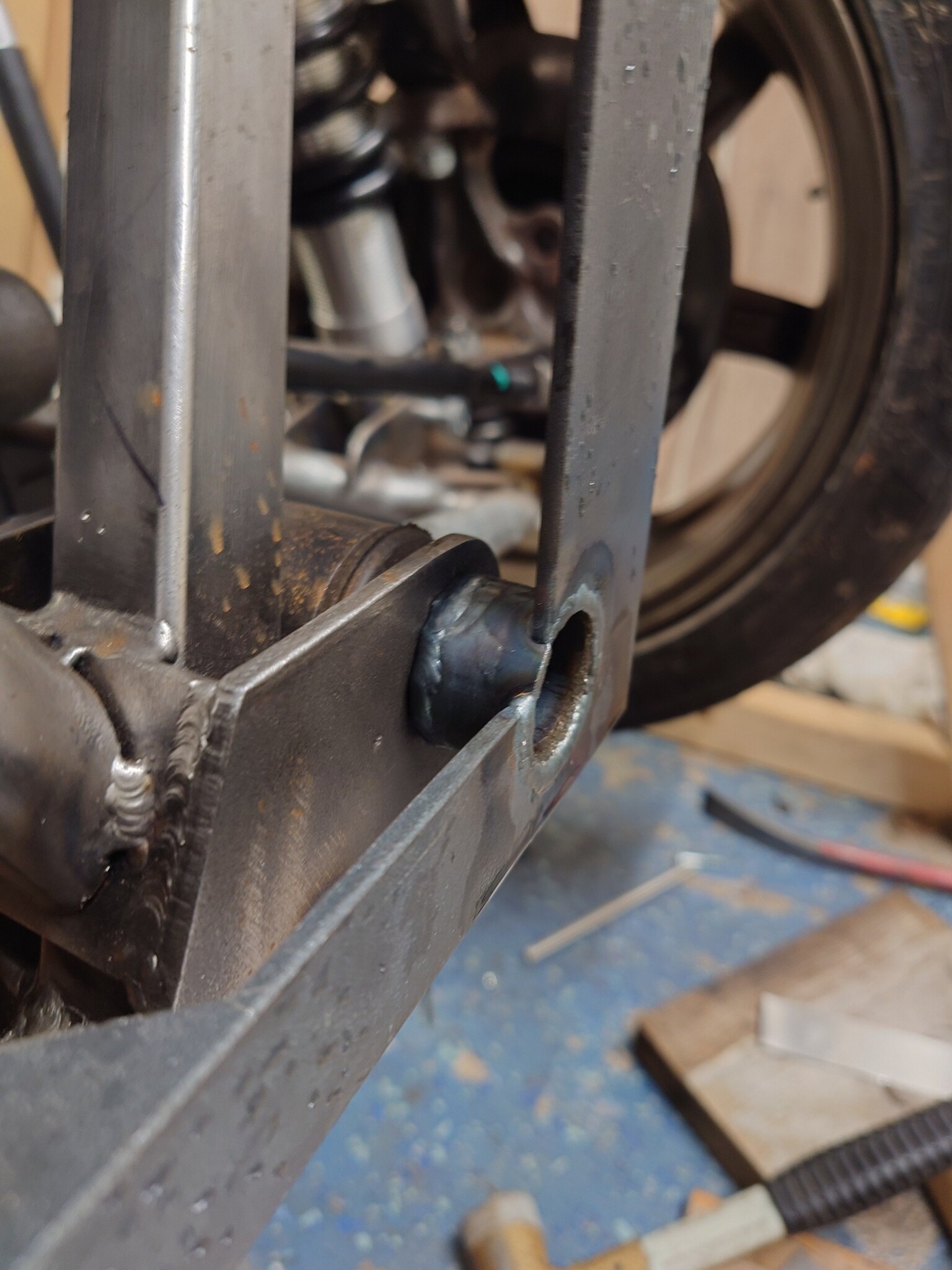

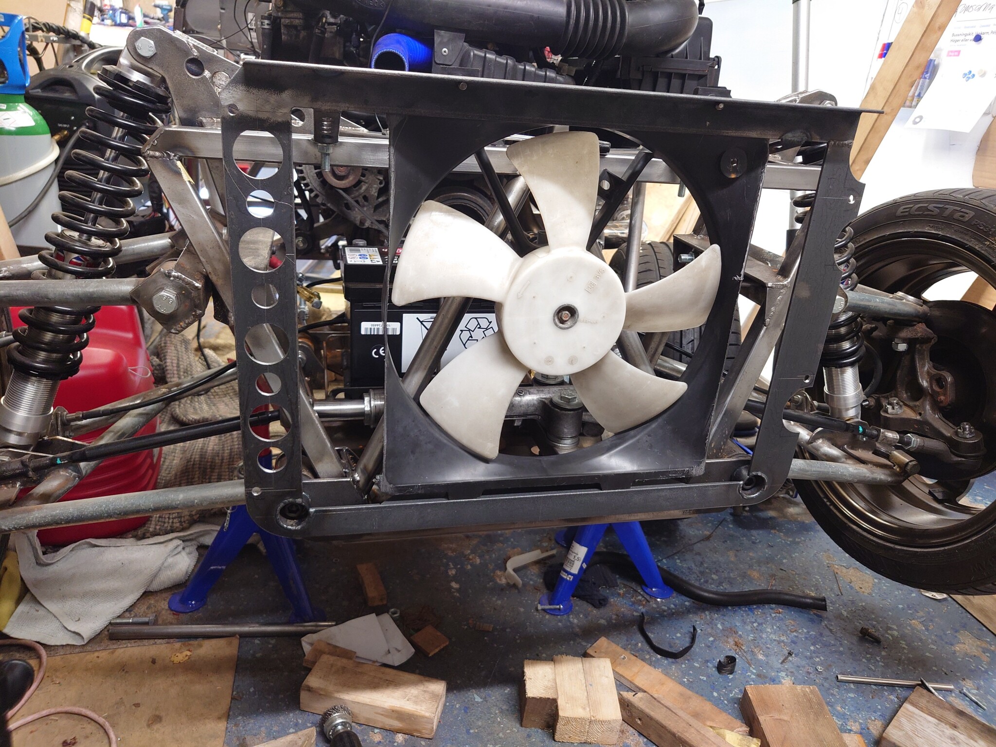

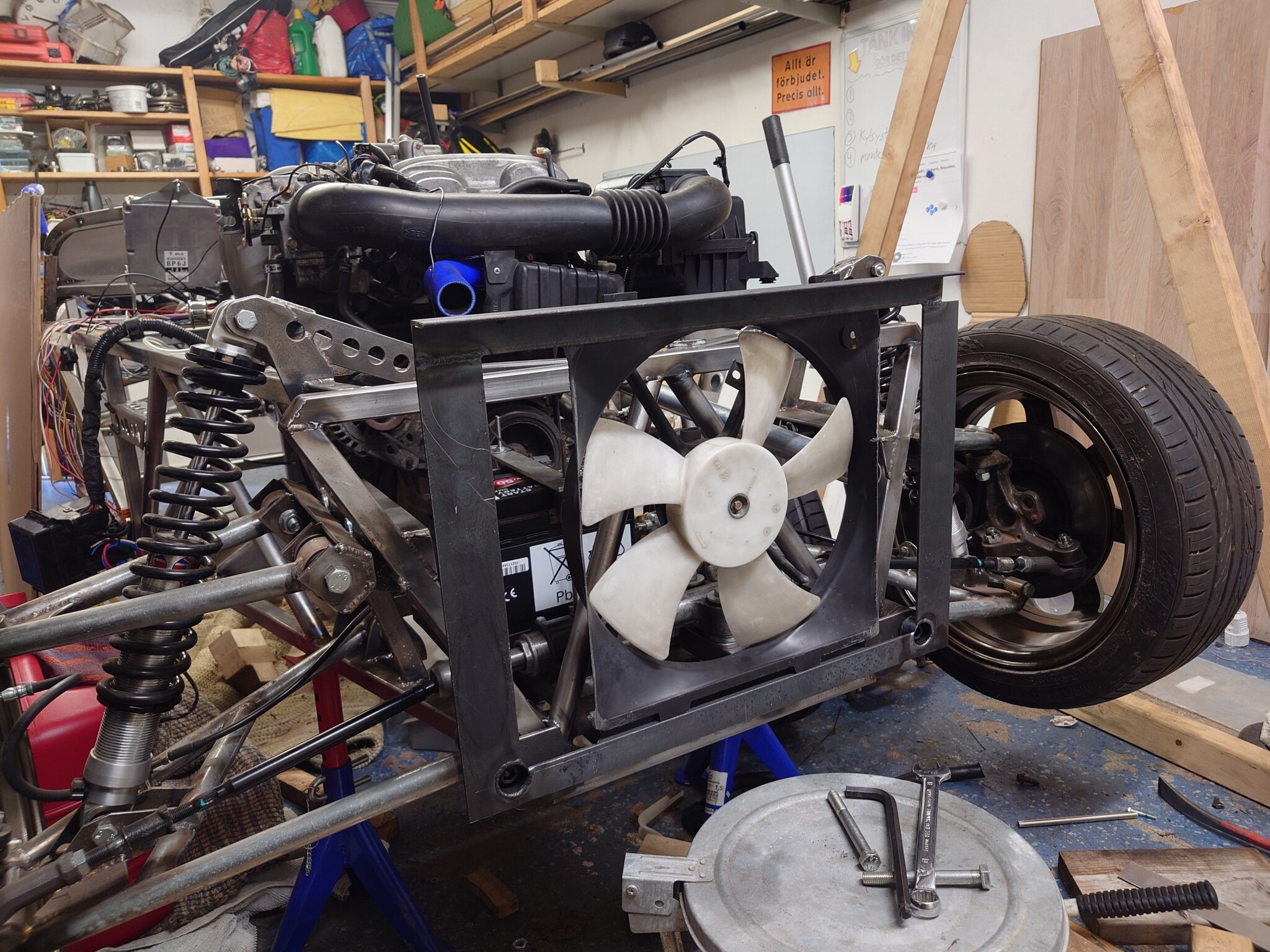

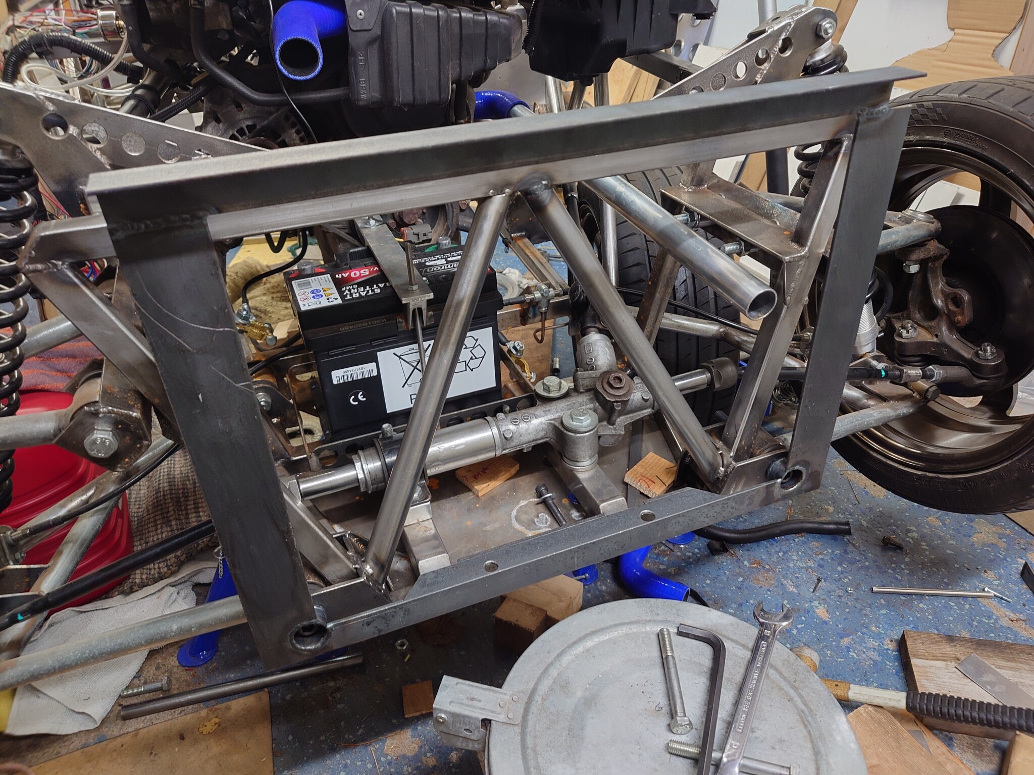

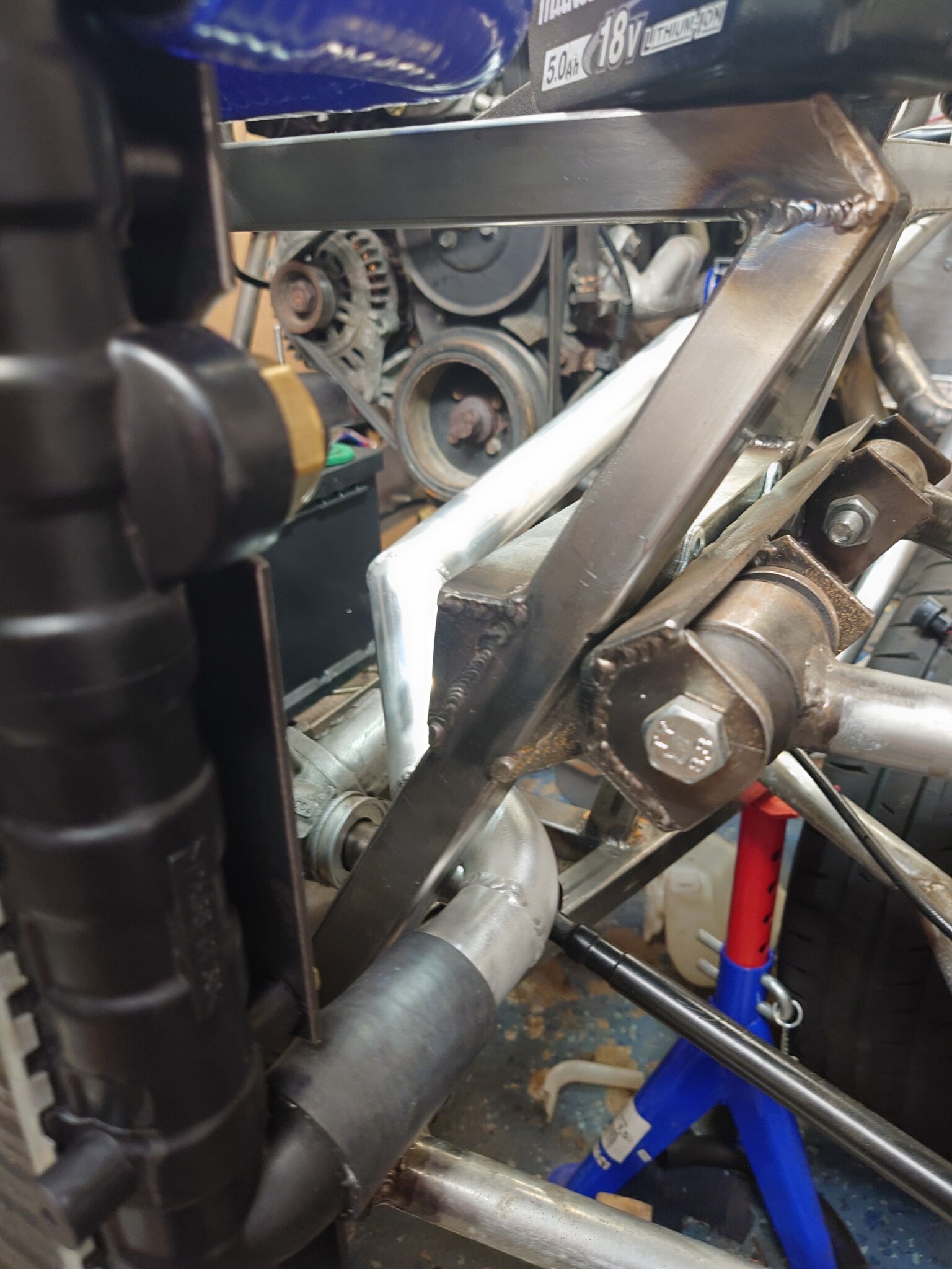

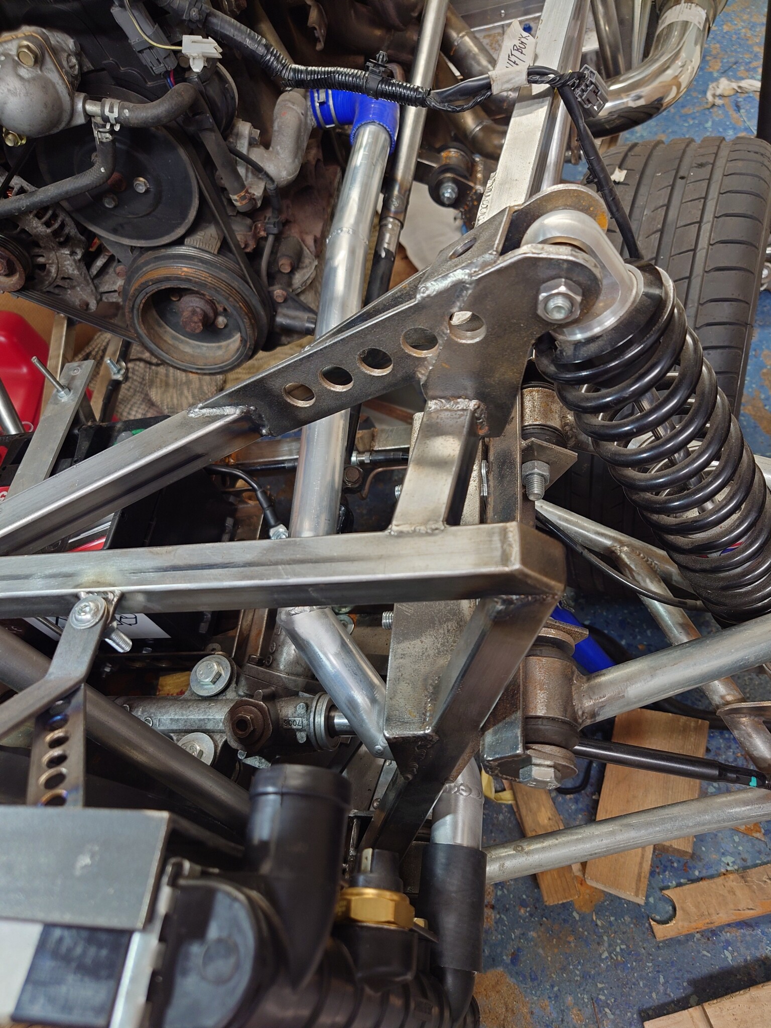

Flyttade ut fästpunkterna, så fläkten går att sätta dit...
Metallstruktur med justerade fästpunkter för montering av fläkt, visar bult och svetsad fog i verkstadsmiljö.
Uppdaterade fästpunkter på en metallram, visar ett hjul i bakgrunden och en närbild på svetsskarv.
En chassidel med fästen för fläktinstallation, samt verktyg och komponenter på ett garagegolv.
Bilchassi med motor och fäste för kylfläkt, placerad i ett garage med olika verktyg och material runt omkring.

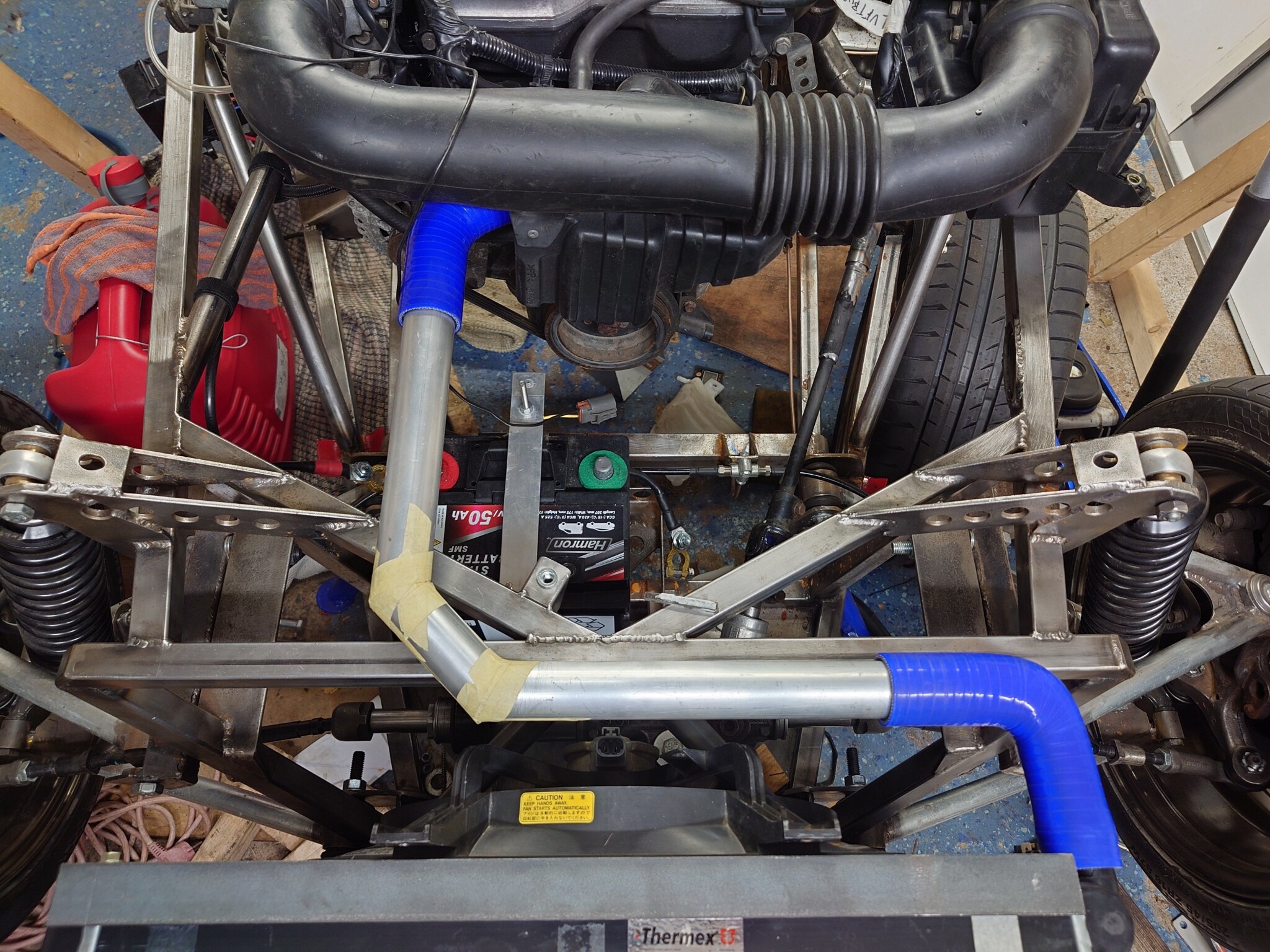

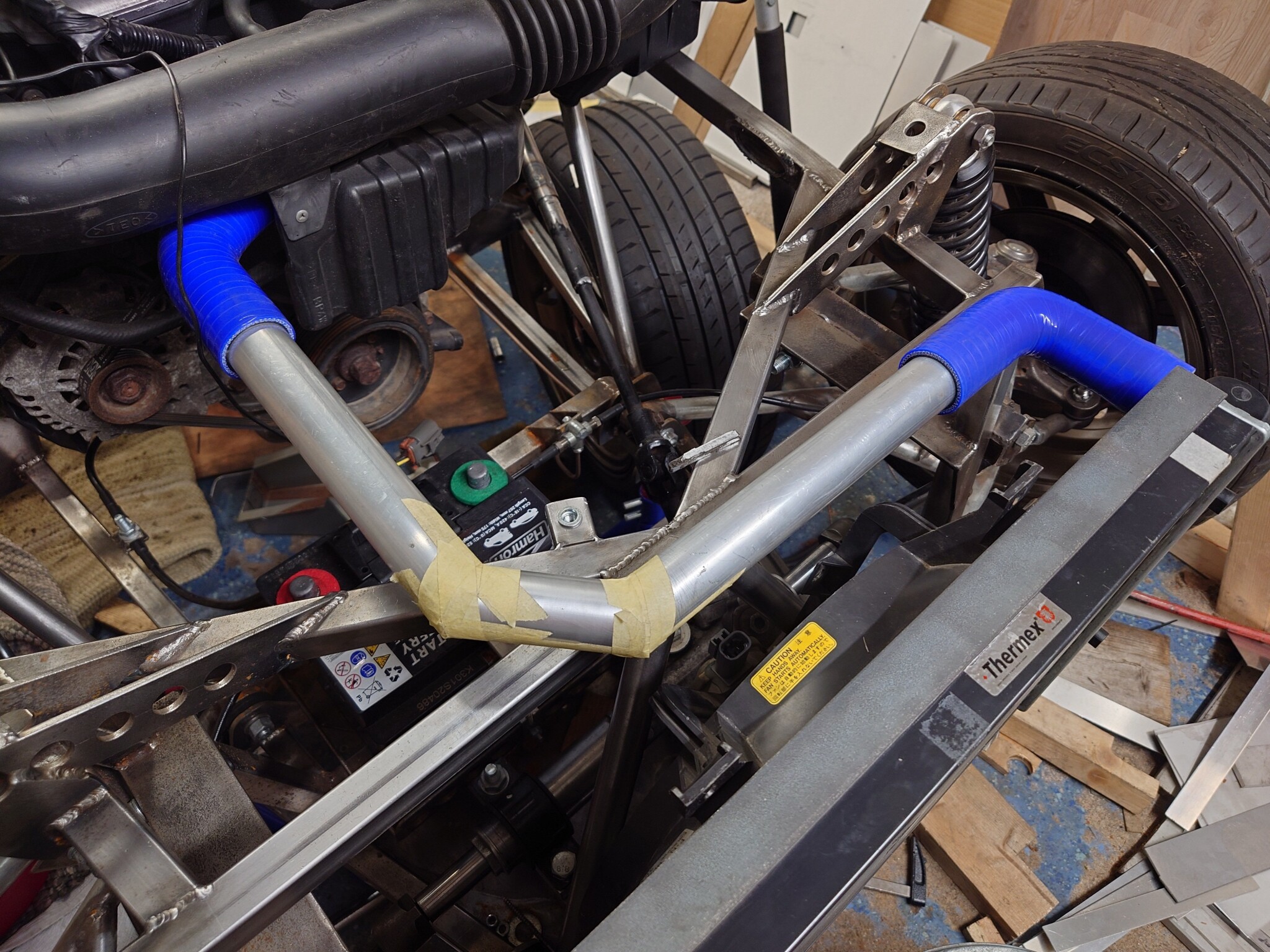

Började på lite rör.. och upptäckte att jag glömt att stänga av ventilen på gastuben.. 🤬
Bilchassi med nyligen installerade blåa rör och tejpade rörfogar, omgiven av verktyg och reservdelar på ett garagegolv.
Rörinstallation med blå gummislangar och metallrör i en bilmotor med hjuldämpning och verktyg i bakgrunden.
Motorutrymme med synliga rör och en del av kylaren, blå slangar och bärande metallstruktur.

Ordningen återställd.
Motor med svetsade aluminiumrör och blåa slangar, samt synlig kylare och fälgar i bakgrunden i ett garage.
Aluminiumsvetsning på en bilram med synliga hjul, rör och kylare. Tillsatsmaterialet syns på bilden.
Tillsatsmaterialet bränner verkligen annorlunda när man svetsar aluminium..

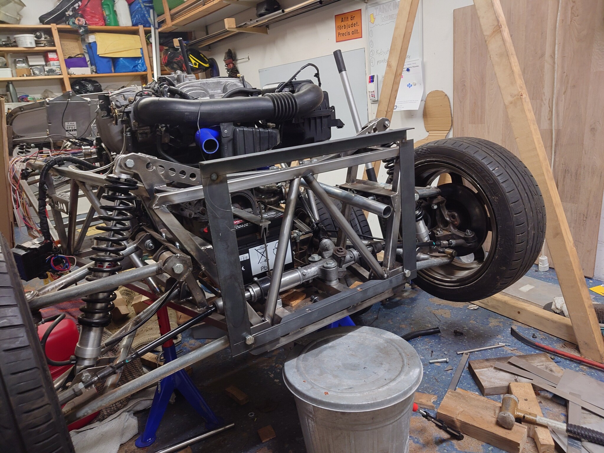

Sågott som klart;

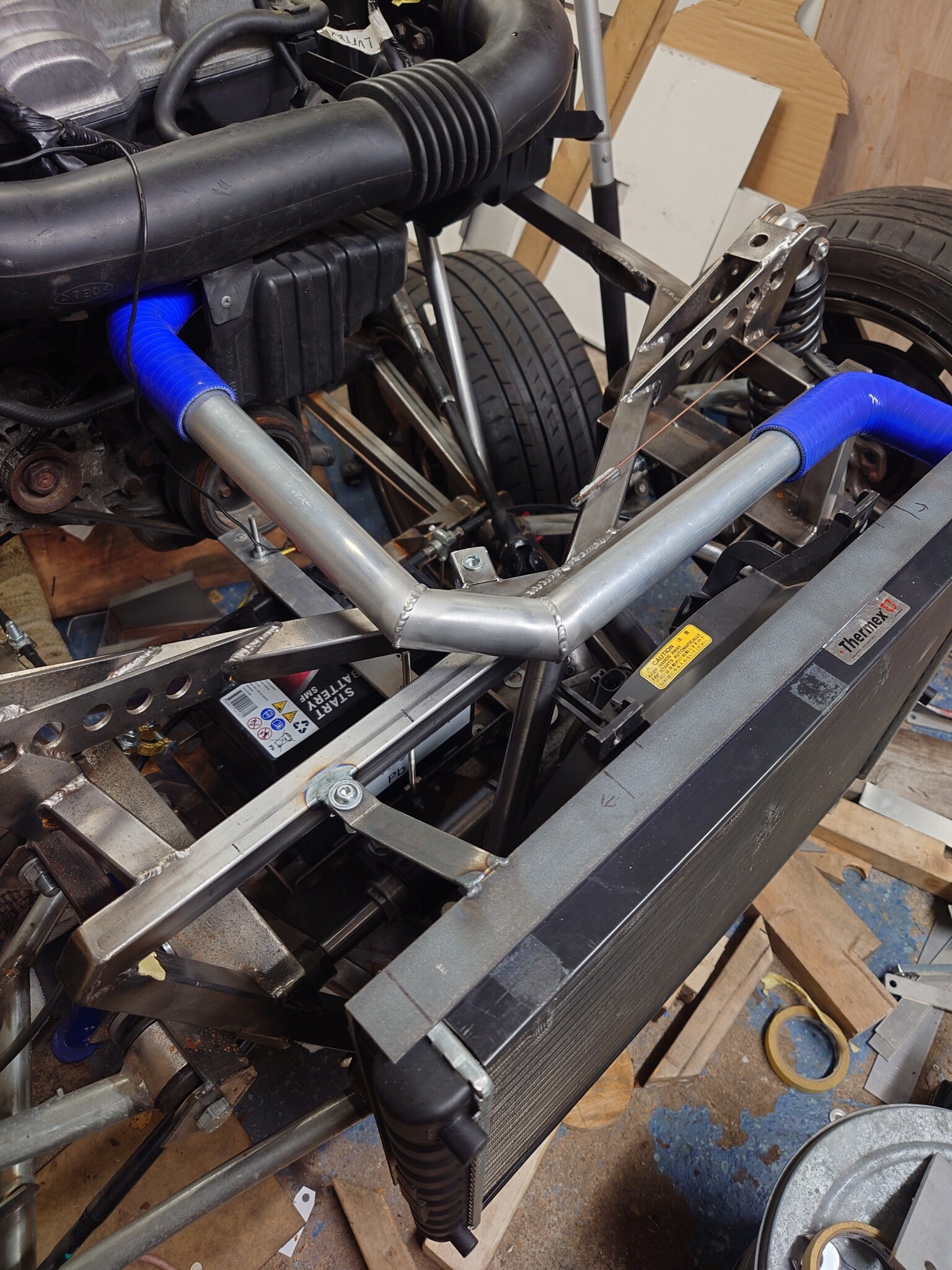

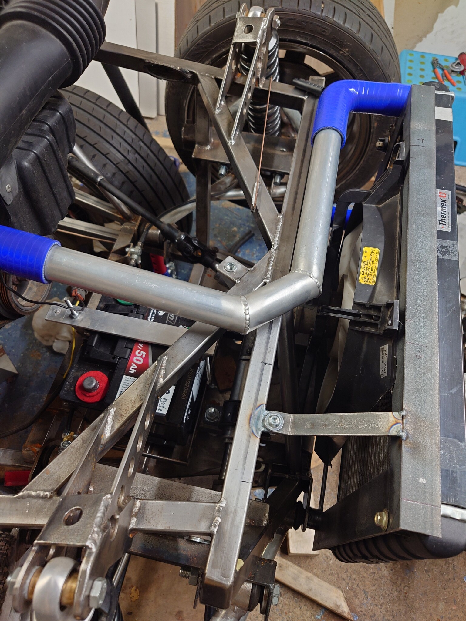

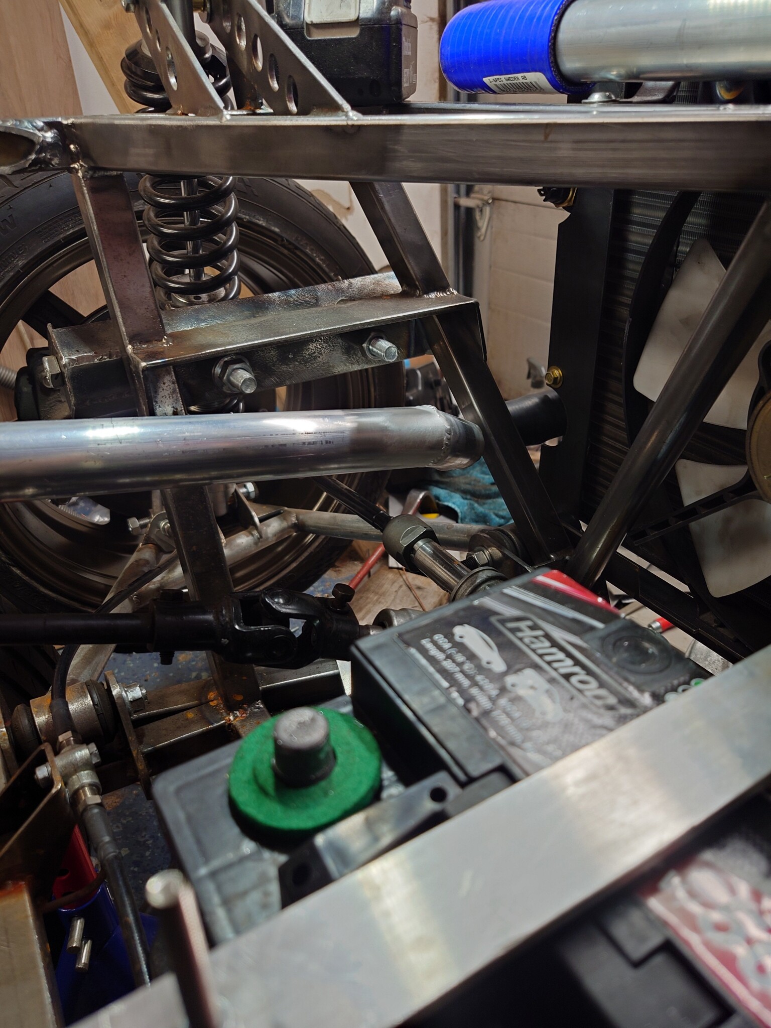

Gjorde klart det andra röret idag..
Halvknepigt att ta kort på men...
Byggprojekt med fokus på ett metallrör monterat på en ram nära ett bilbatteri och bilkomponenter.
Byggprojekt: Bild visar ett nyligen installerat rör i metalldelar med synliga muttrar och verktyg i bakgrunden.
Bild av bilens fjädringssystem och ett nyligen installerat metallrör bland mekaniska komponenter.

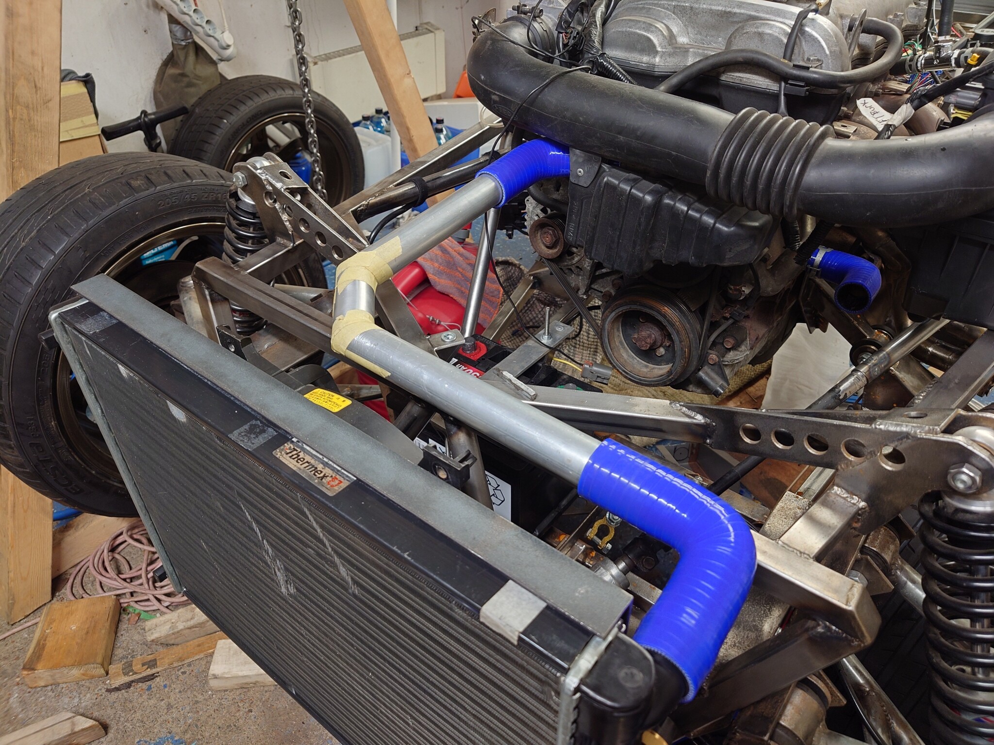

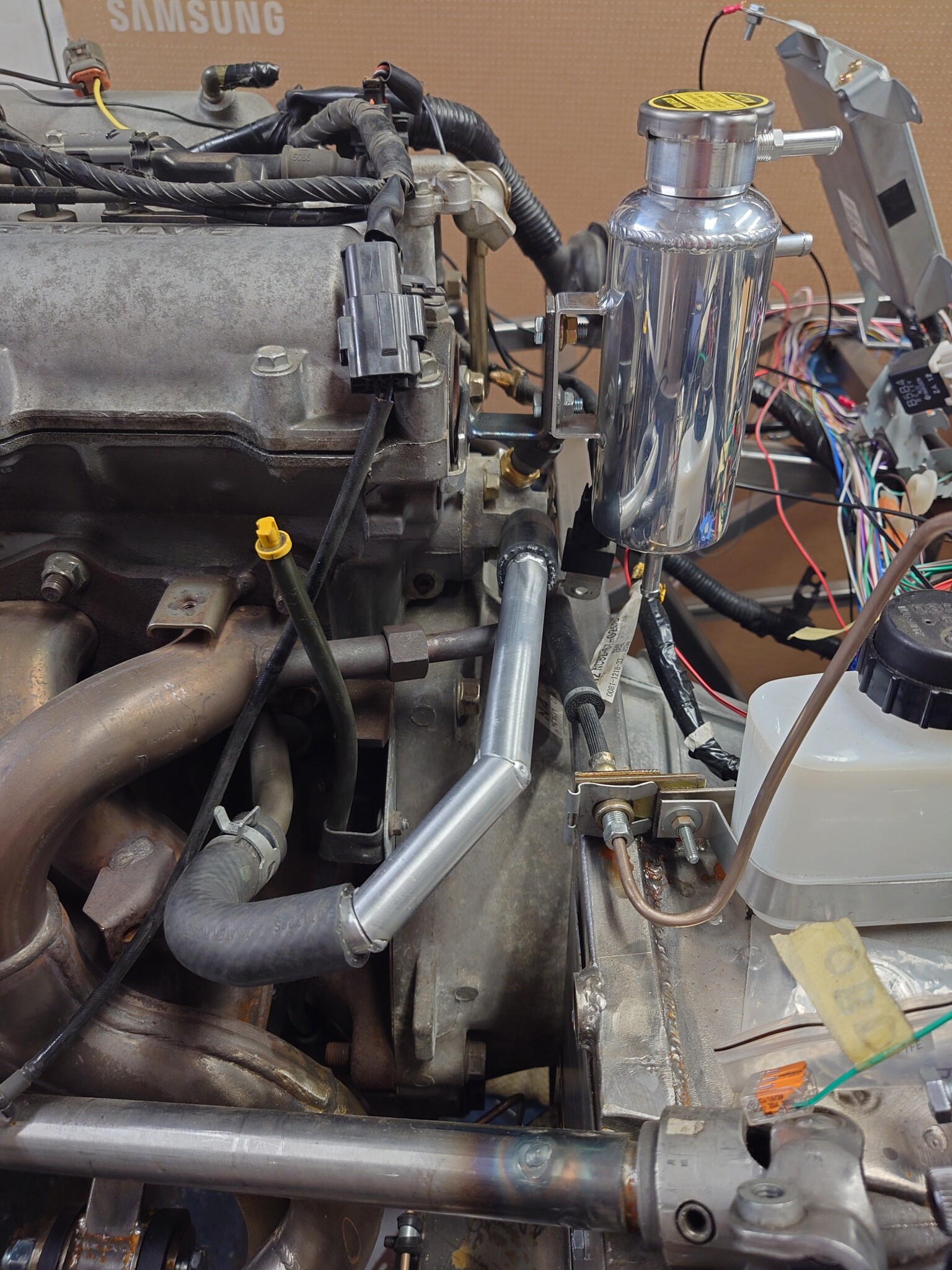

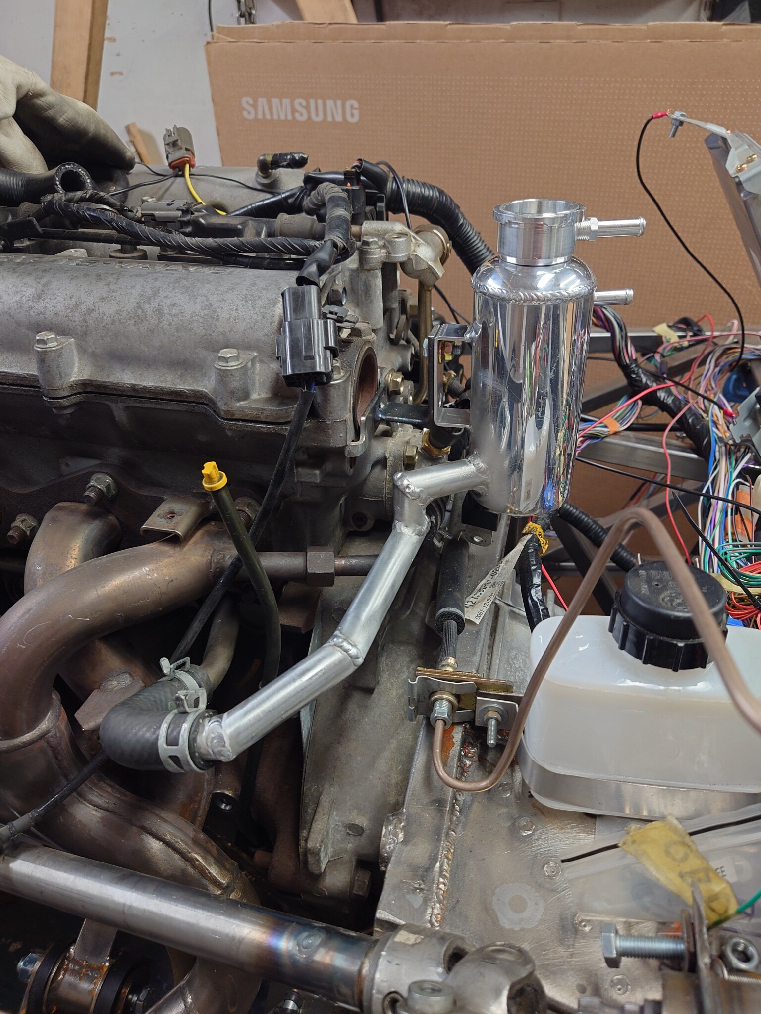

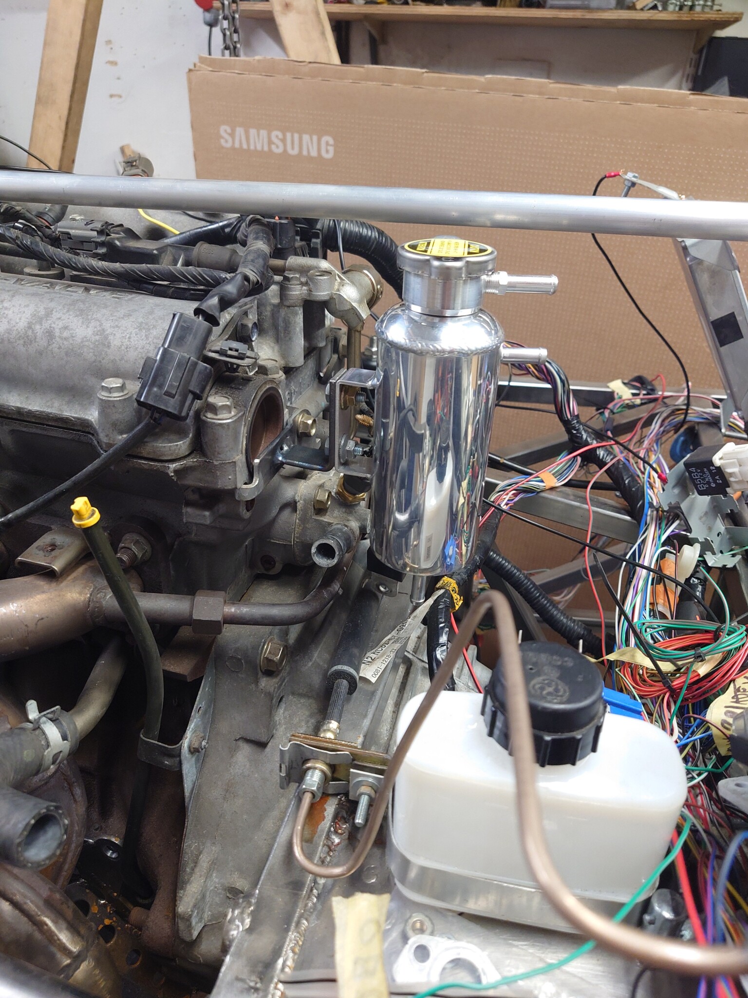

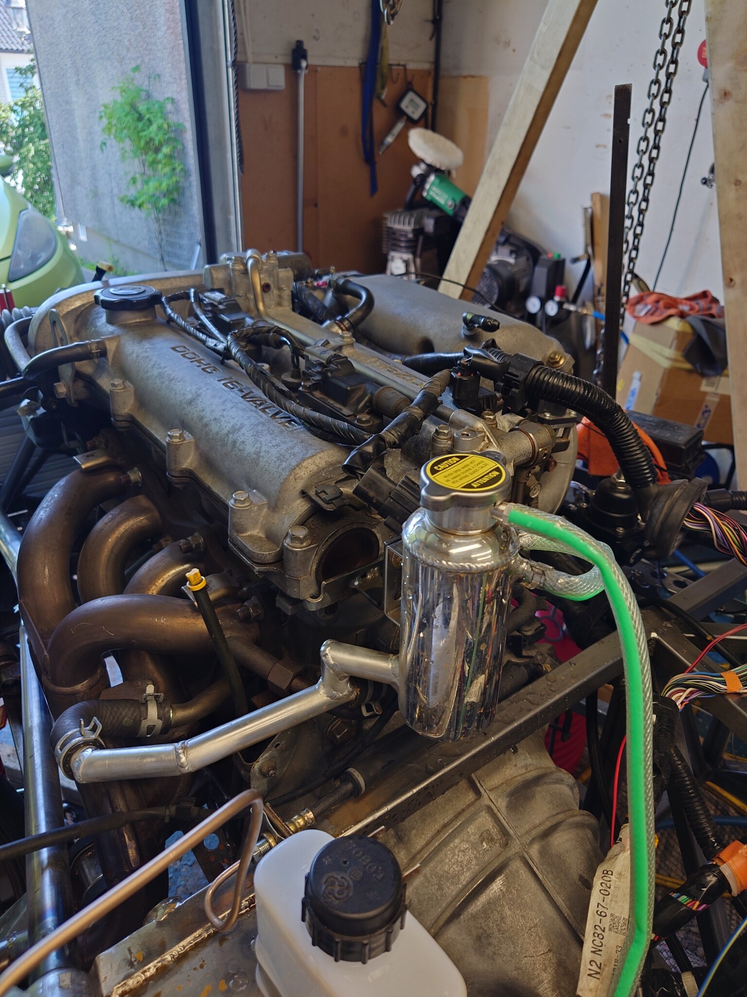

Sådär, kylsystemet mer eller mindre klart..
Bild av ett nästan färdigställt kylsystem i ett fordon, med slangar och kablar runt en motor och en metallbehållare.
Kylsystem monterat på motor med metallrör, kablar och kylvätsketank i en verkstadsmiljö.
Kylsysteminstallation i bilmotor, med nya metallrör och kopplingar, delvis monterat i verkstadsmiljö.
Motor med nyligen installerat kylsystem i ett garage, synliga kylrör och komponenter.
Rabbithole och 11 till

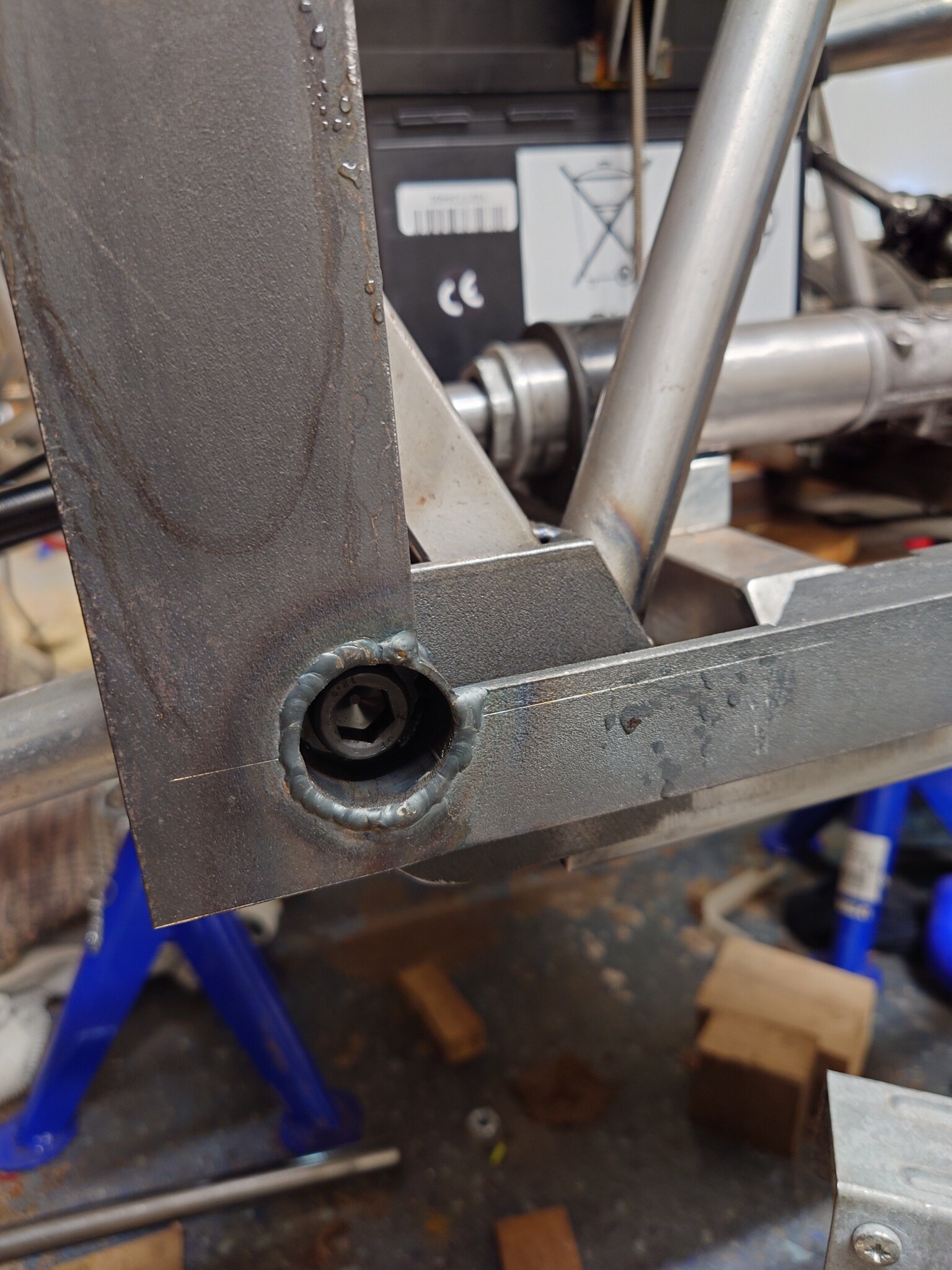

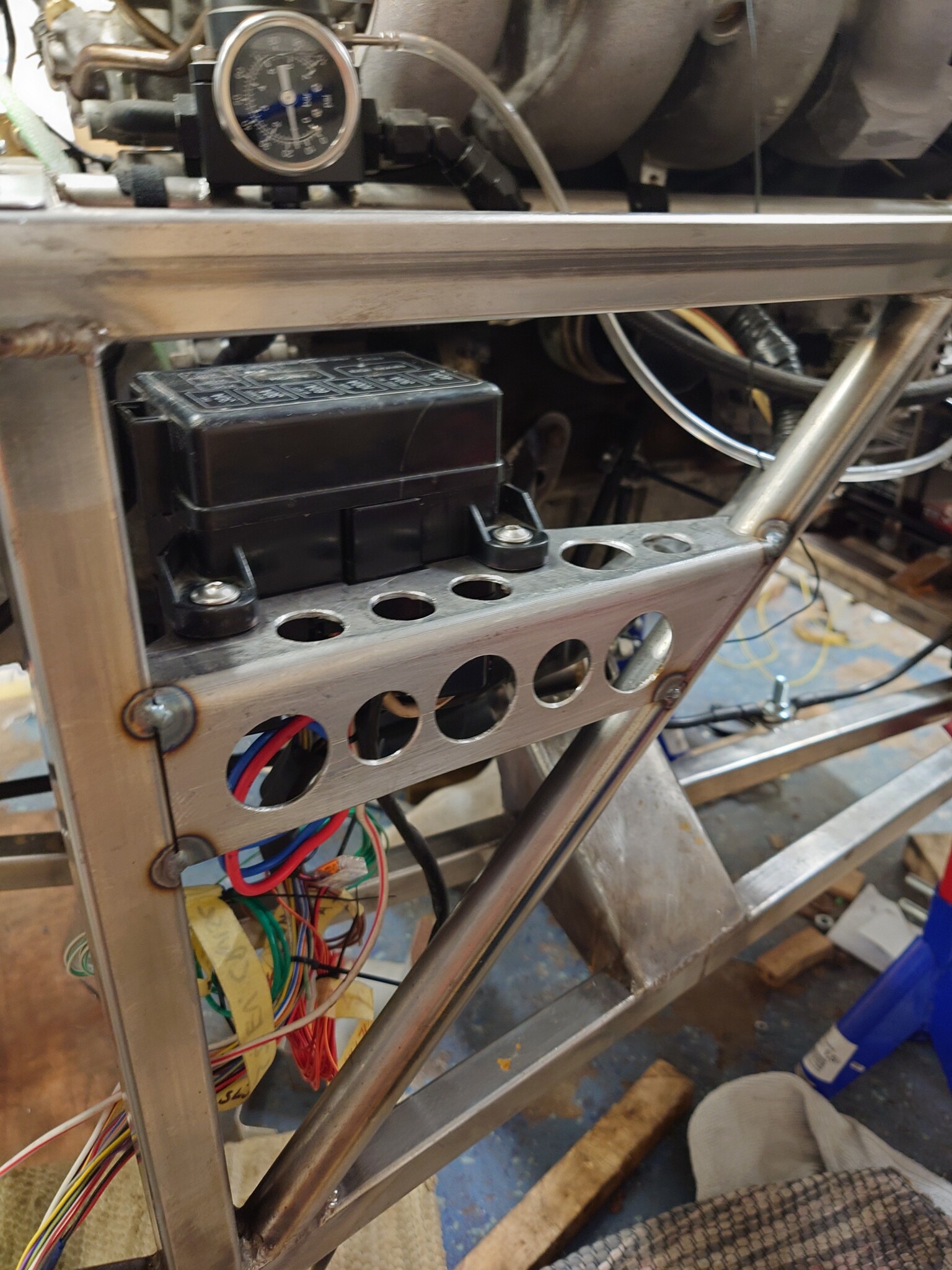

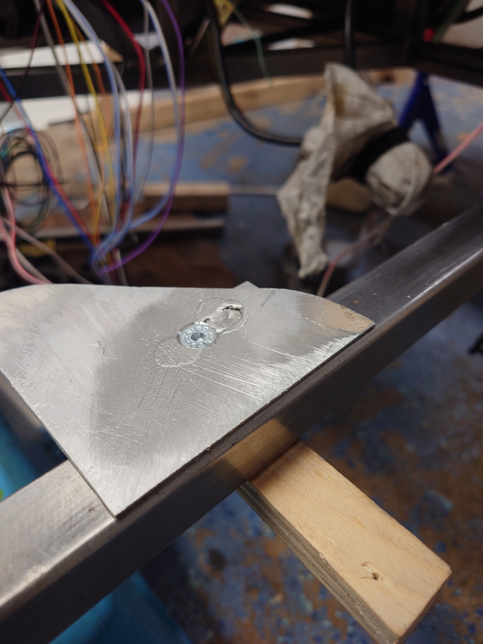

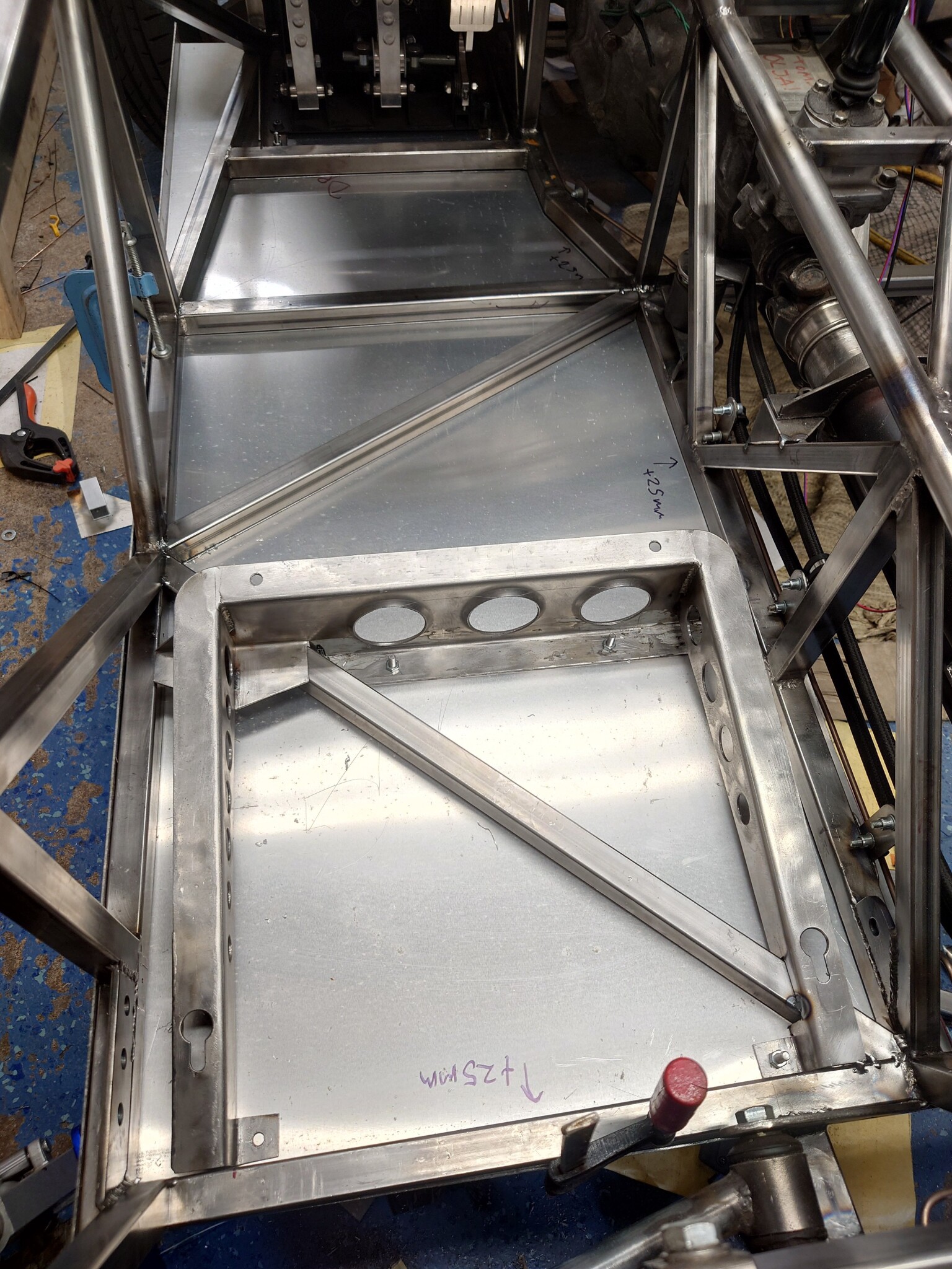

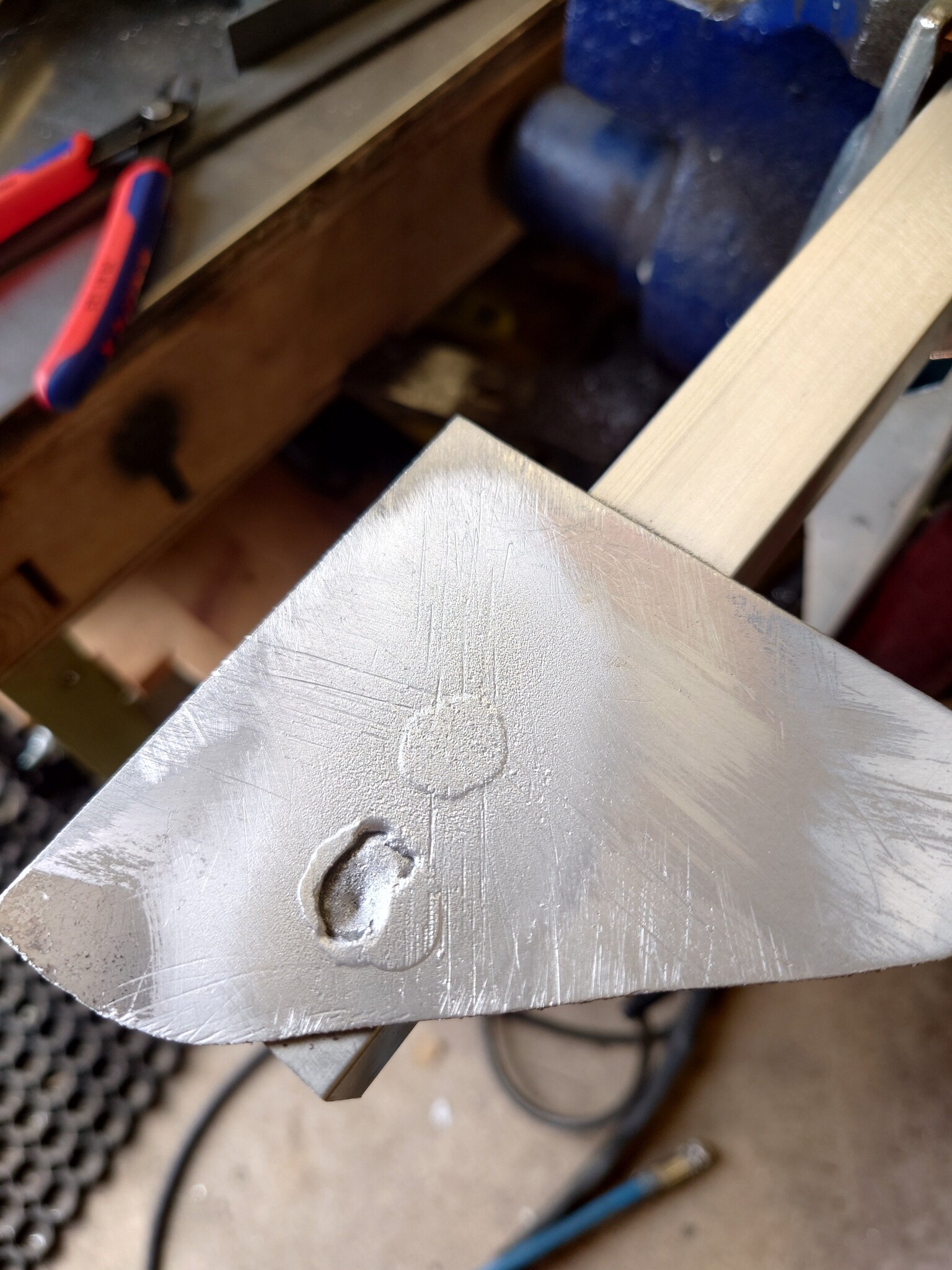

Började på golvet, först genom att testa hur det funkar med plug welds på aluminium;
Aluminiumplåt med testade plug welds, placerad på en arbetsbänk med verktyg i bakgrunden.
Fyrkantsrör i aluminium monterat på plåt i verkstadsmiljö, med verktyg och arbetsyta i bakgrunden.
Ska nog funka bra, tanken är att svetsa lite fyrkantsrör i "underplåten" och sen skruva en likadan plåt ovanifrån som en sandwich;
Svetsade fyrkantsrör och aluminiumplåtar med plug welds i en byggkonstruktion, fästen för säkringshållare synliga.

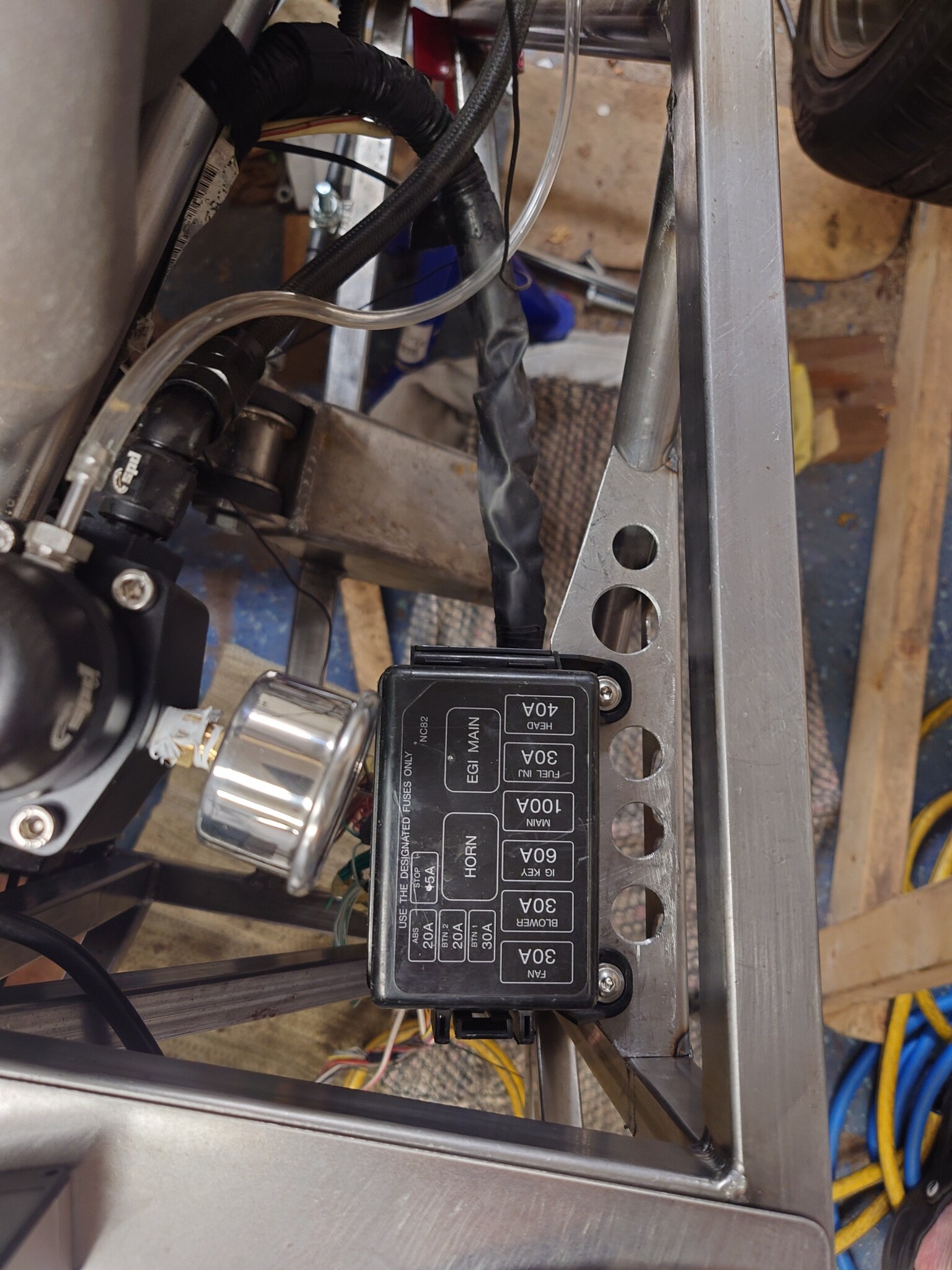

Svetsade dit fästet för den ena säkringshållaren/strömfördelaren också;
Svetsad metallram med fyrkantsrör och säkringshållare. Flera kablar hänger nedanför, tillsammans med ett tryckmätarinstrument.
Fäste för säkringshållare på aluminiumgolv med svetsade fyrkantsrör, ledningar och komponenter synliga omkring.

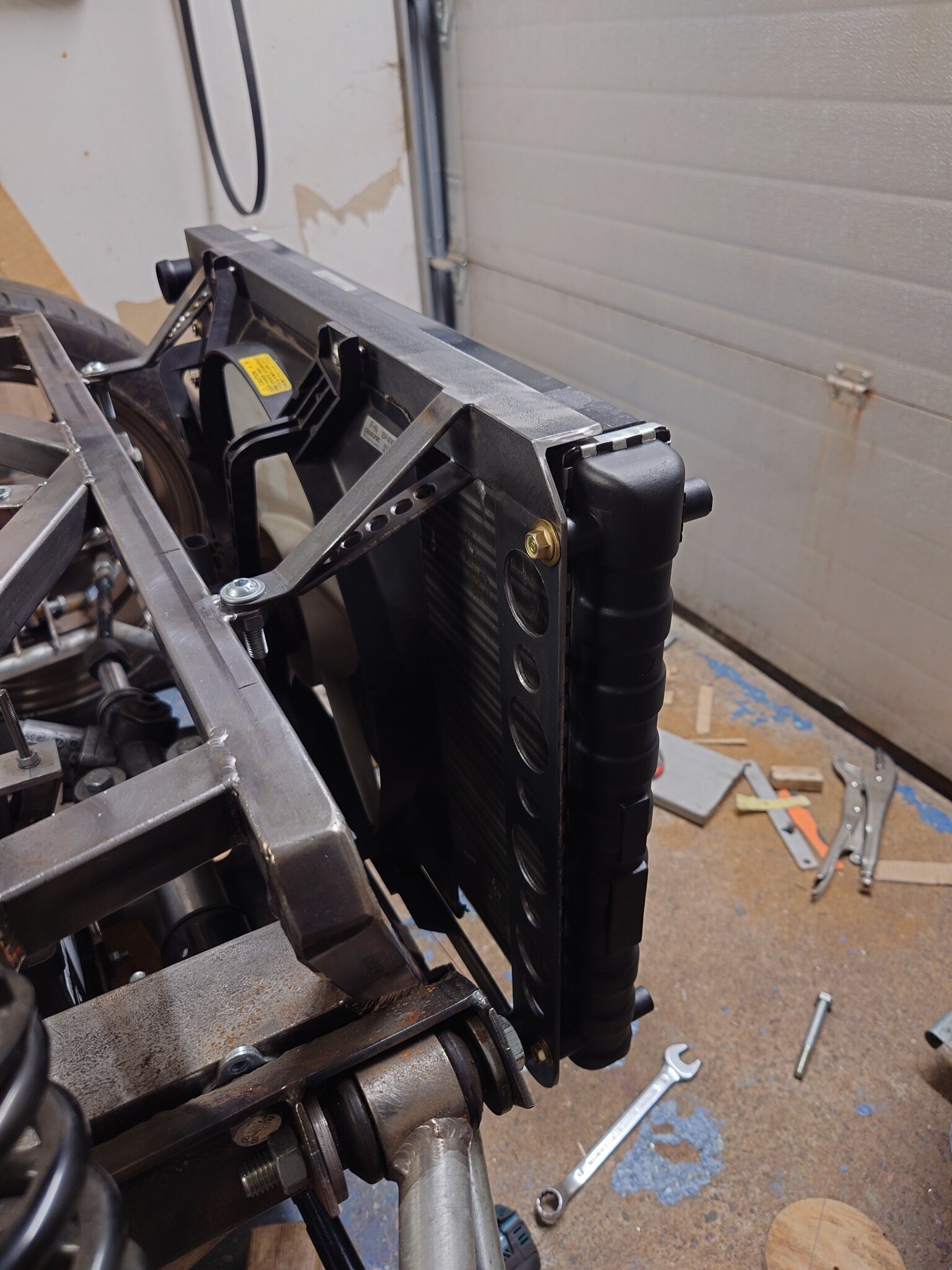

Hej.
Se gärna till att ha fläkten en bit ifrån kylaren och gör en fläktkåpa med recirkulationsskydd. Fint bygge du gör med många smarta lösningar.
/W
Dan_Johansson
Workingclasshero Workingclasshero skrev:
Hej.
/W
Tackar!
Fläkten hamnar ungefär på samma avstånd som den satt på Mazdan.. tyvärr är det rätt ont om plats bakom den... Räcker den inte till blir det en större unversalfläkt på framsidan....
Nån form av kåpa blir det, funderar på om man ska ha såna där gummiflärpar som släpper igenom luft när man åker... 🤔

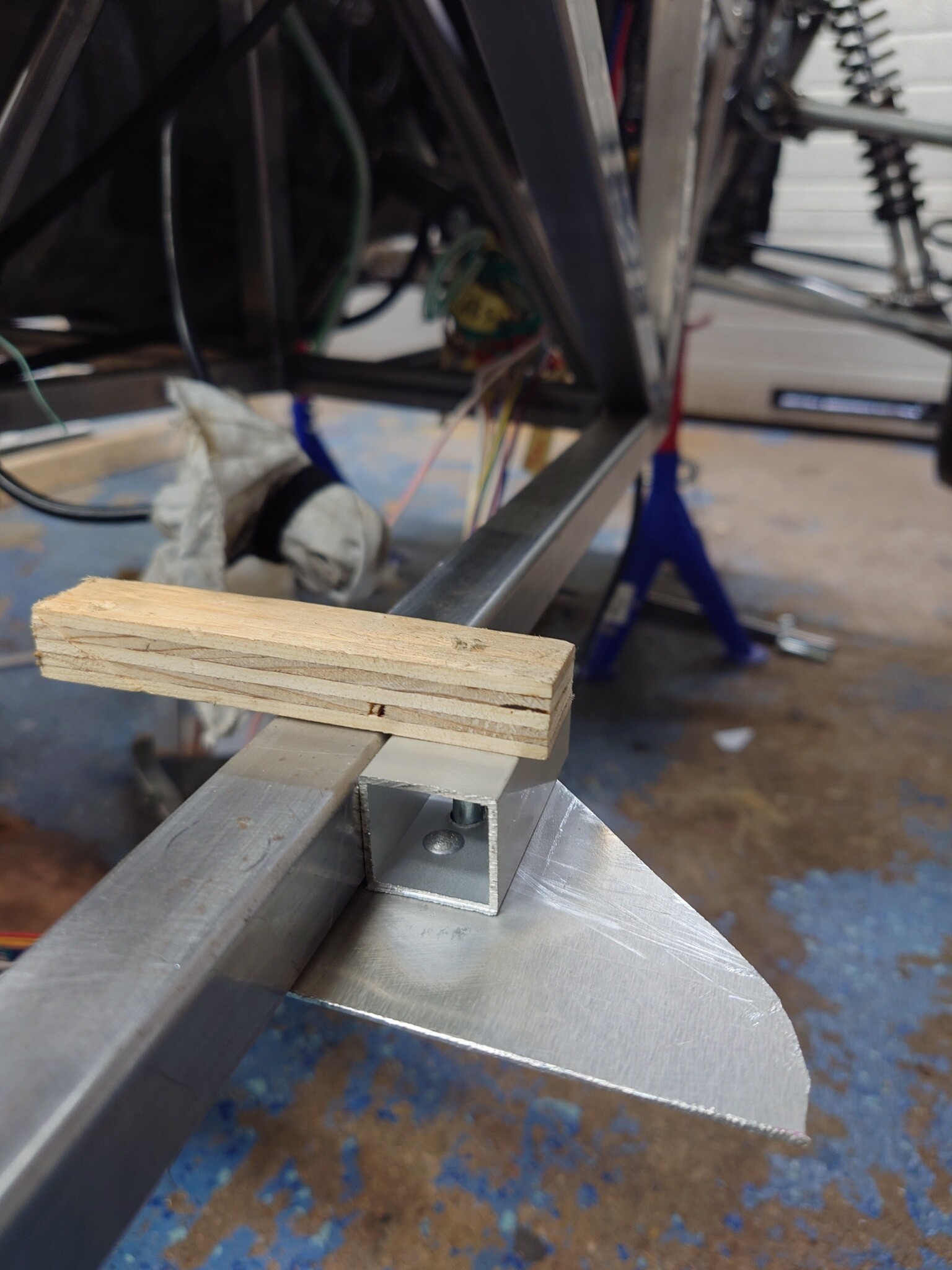

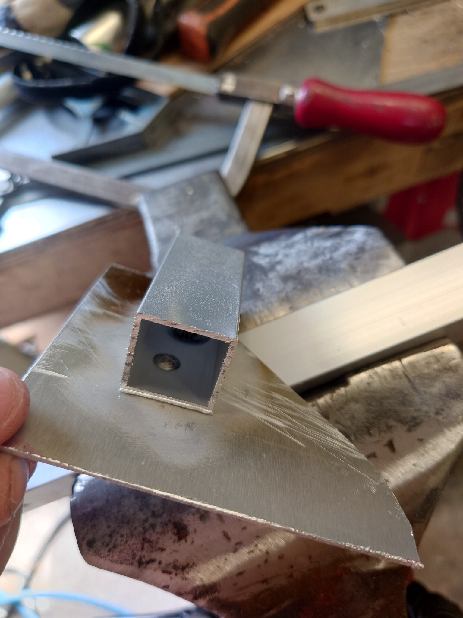

Mer "proof of concept";

Tanken är väl att ha islagsmutter, även om gänga direkt i plywood säkert skulle funka med... 😄
