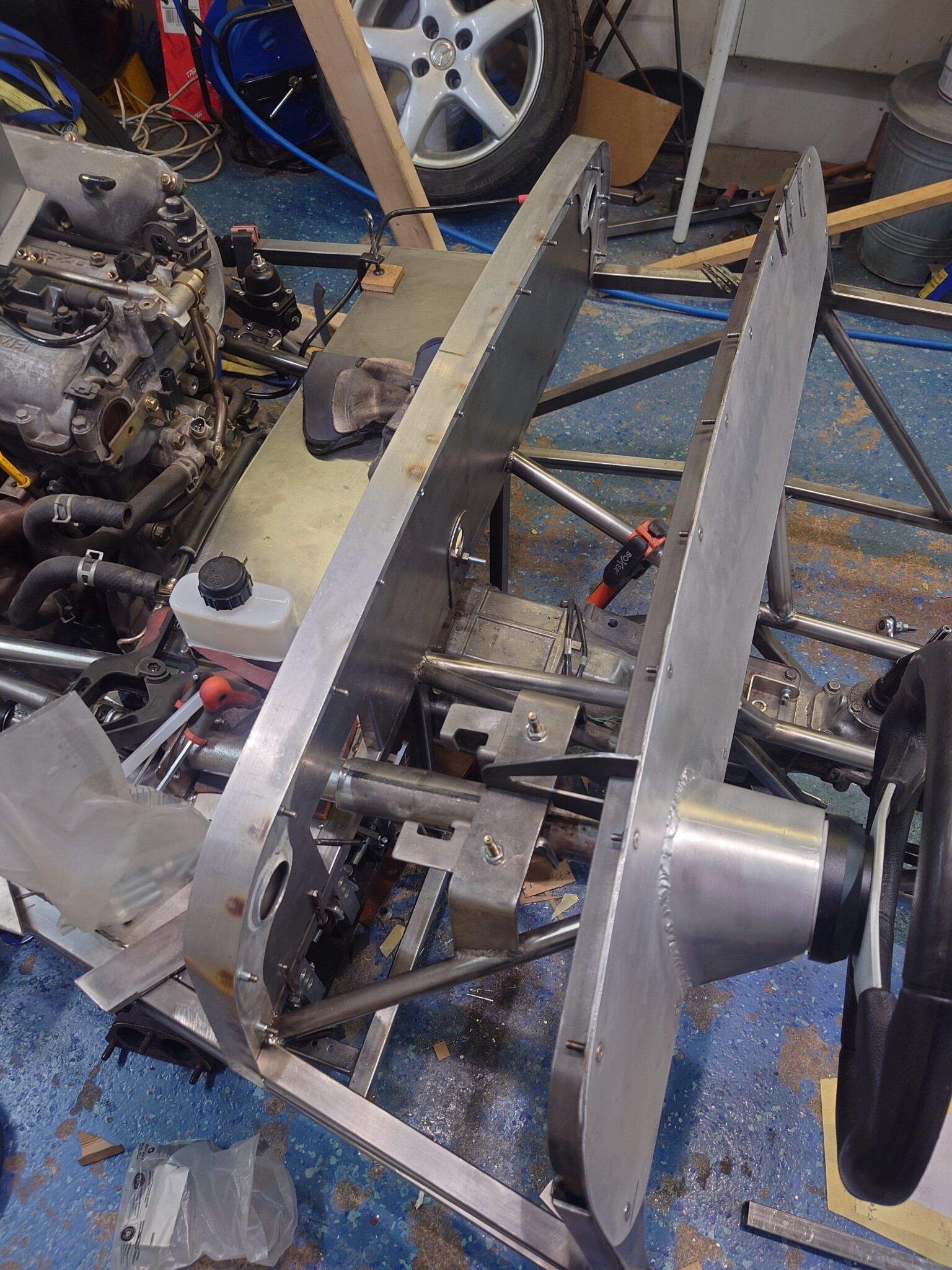

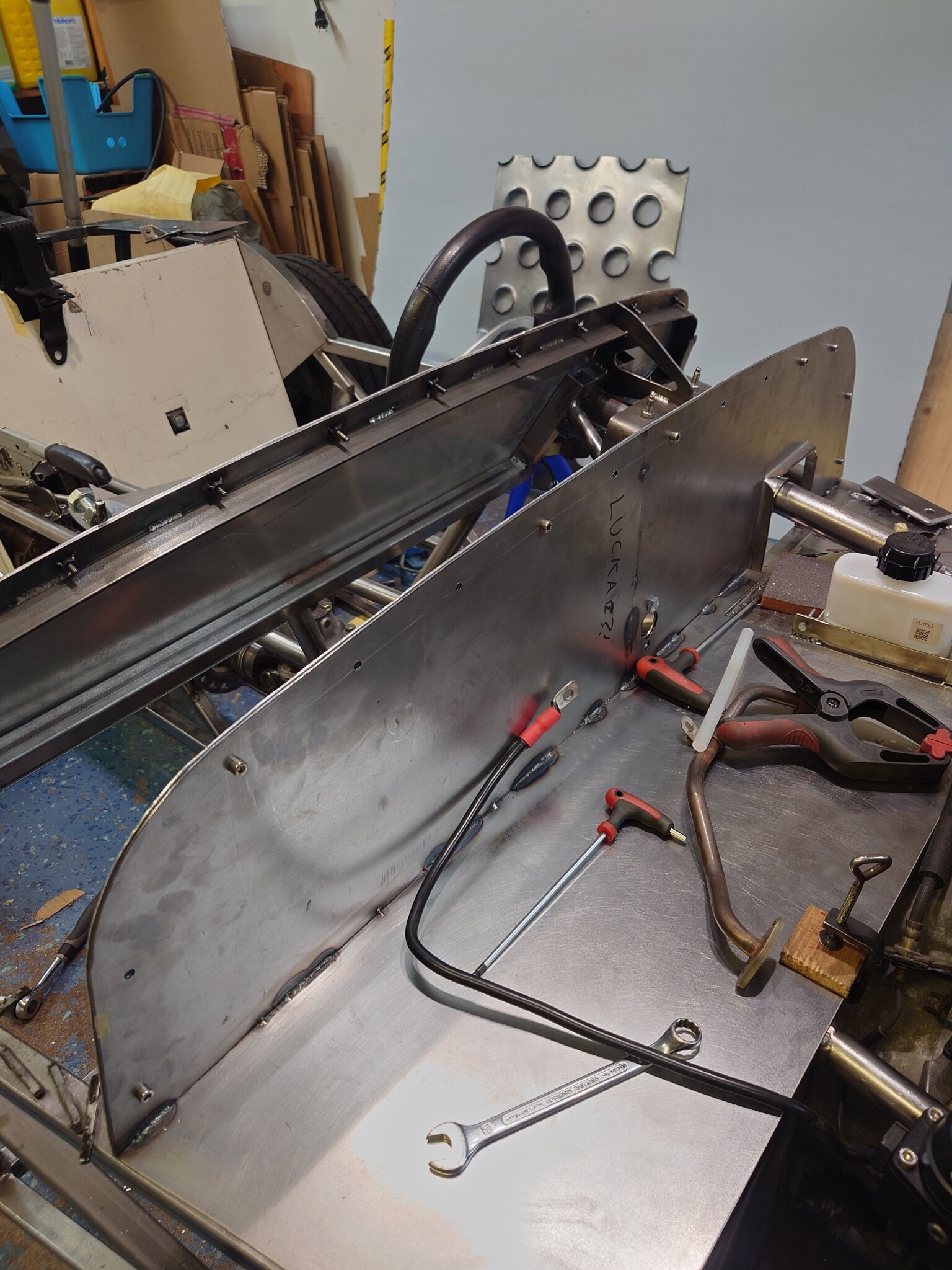

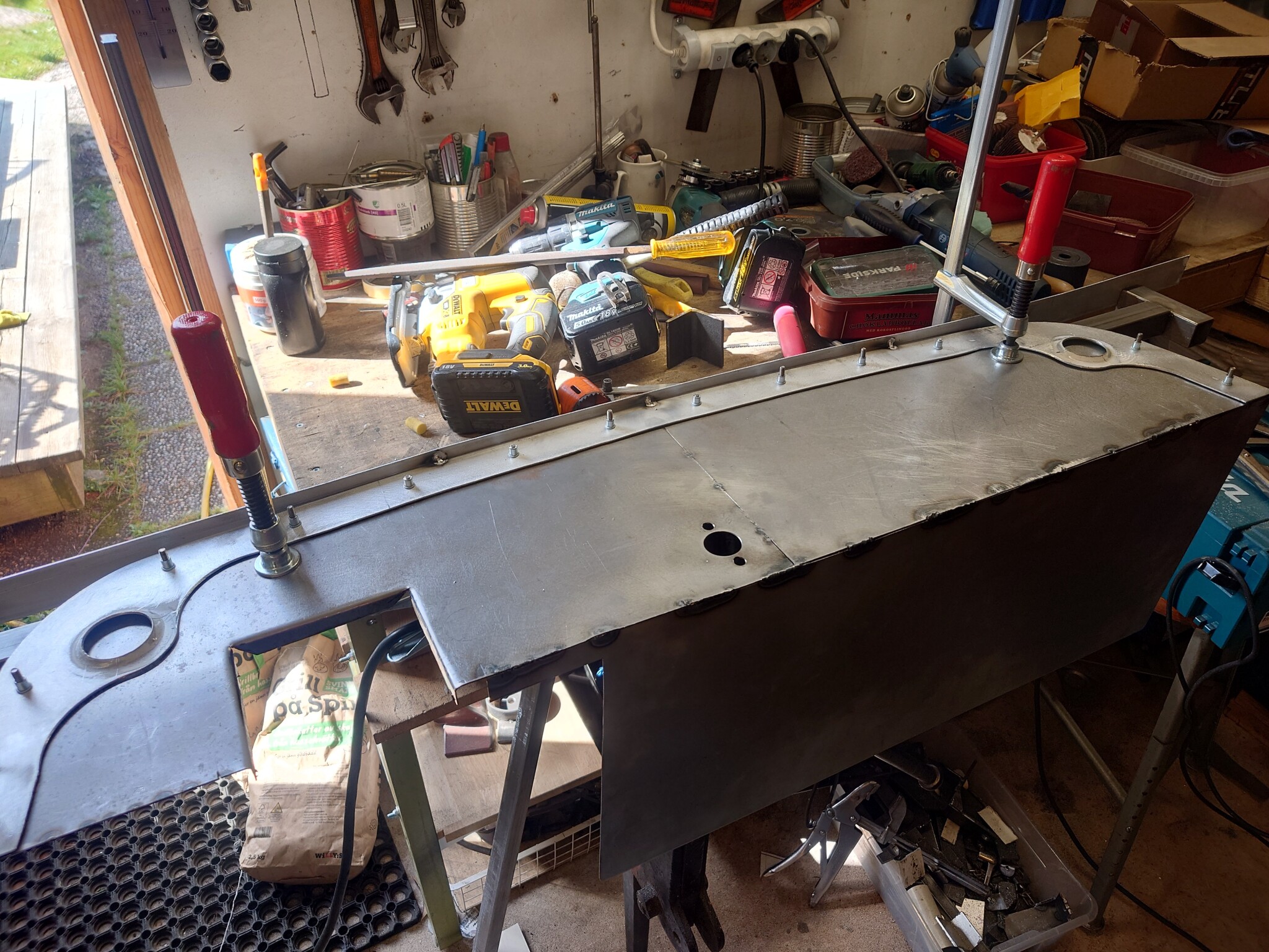

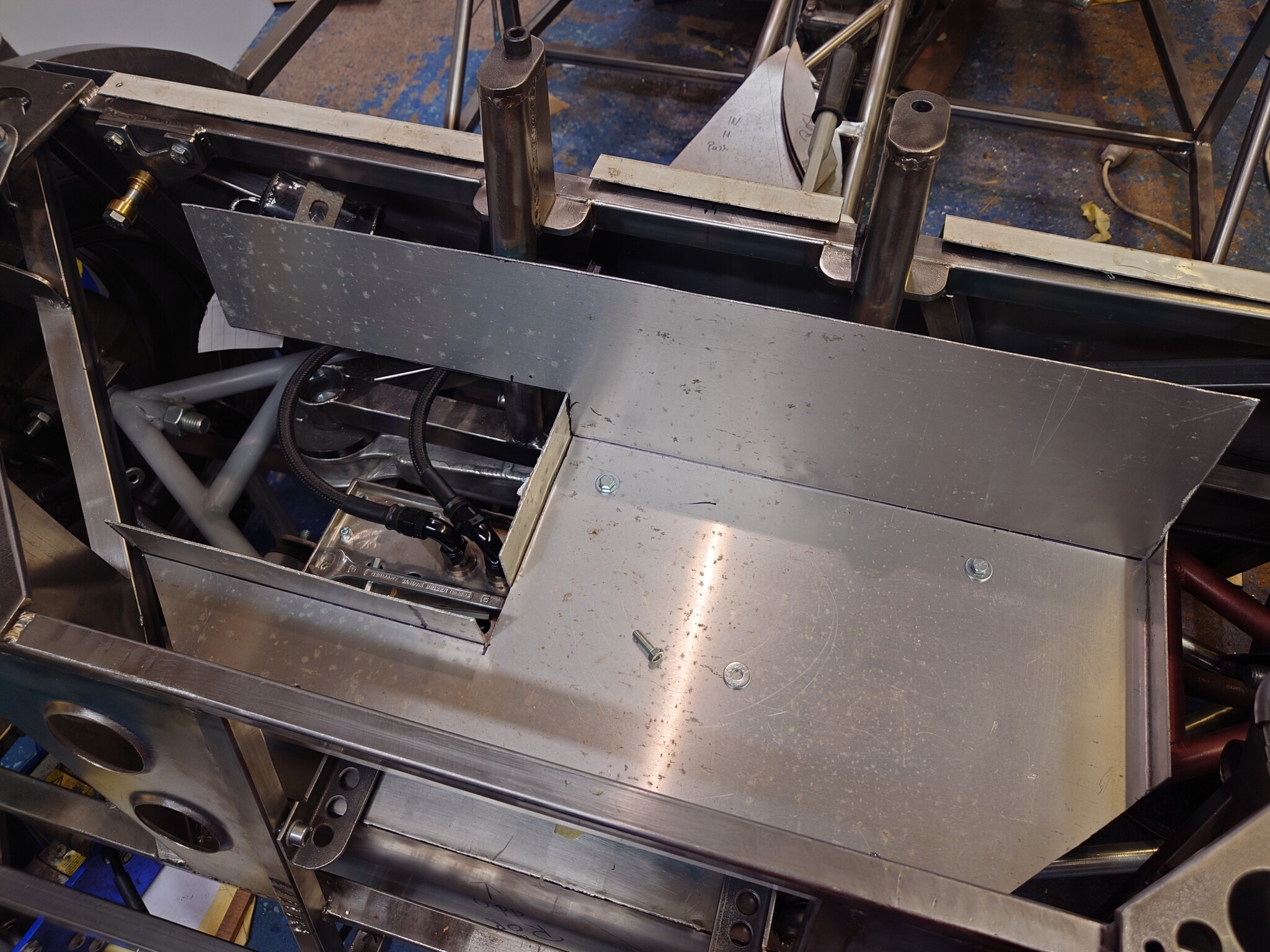

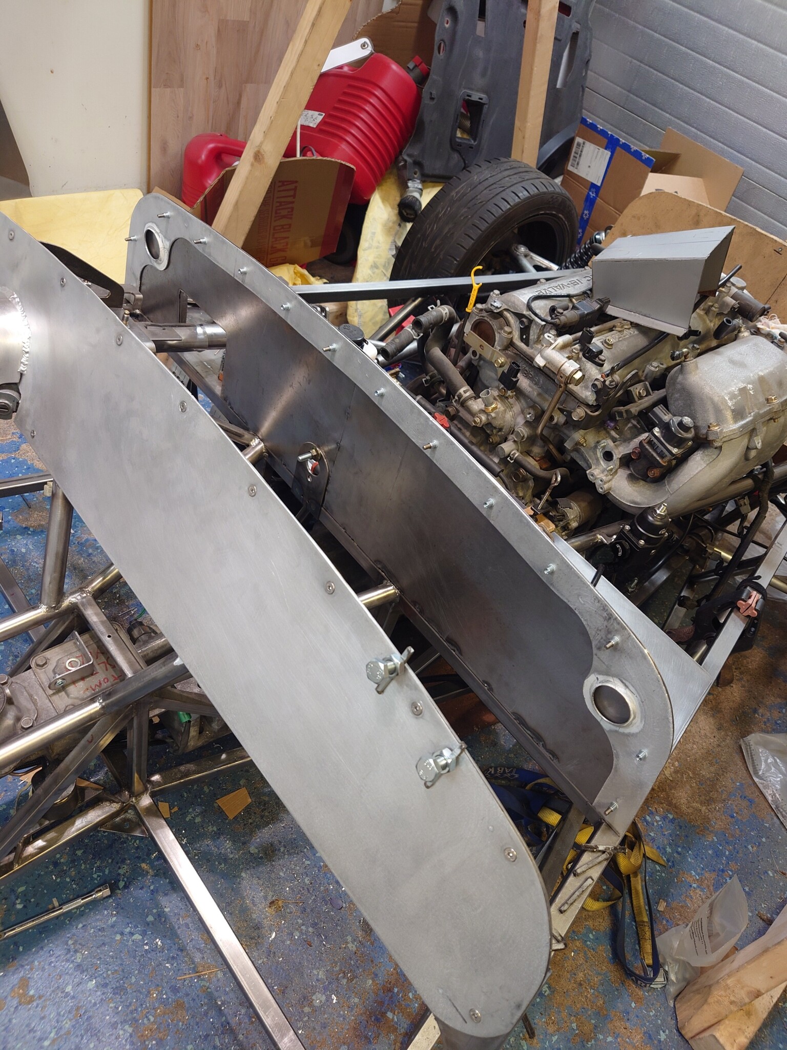

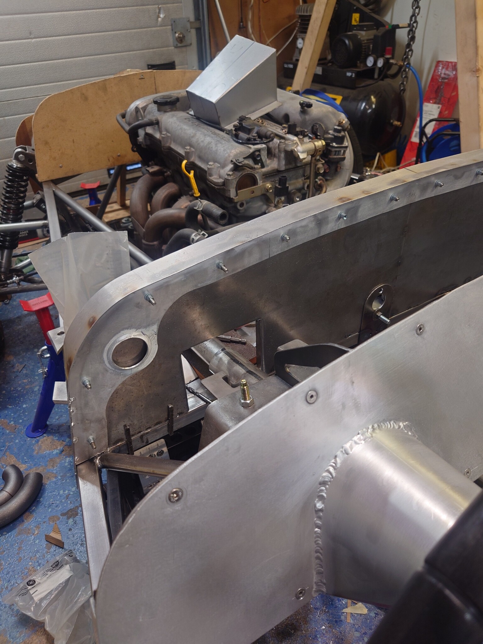

Lite plåtarbete på "scuttlen" ..
Arbetsbänk med verktyg och metallplåt. Verktyg inklusive skruvmejslar och skiftnyckel ligger på plåt vid konstruktion.
Plåtarbete på en bils scuttle, med metallpaneler och en motor synlig i verkstadsmiljö.
Andreas_kalmar och 6 till

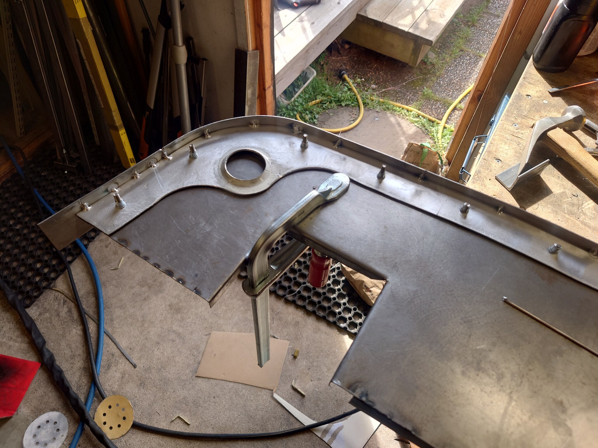

Fortsatte lite till... Jag gillar inte att svetsa aluminium...
Arbetsbänk med halvfärdig aluminiumsvetsning, omgiven av verktyg och utrustning i en verkstad.
Aluminiumdel i verkstad, fastklämd för svetsning med flera skruvar och verktyg runt.
En arbetsstation med en böjd aluminiumplåt klämd fast, omgiven av verktyg och material i ett hobbyrum eller verkstad.
Byggprojekt med svetsade aluminiumdelar och bilmotor, verktyg och material i ett garage.
Aluminiumsvetsning och en motor i ett garage.
Konstruktion av en bilram i aluminium med verktyg och skruvar synliga på verkstadsgolvet.

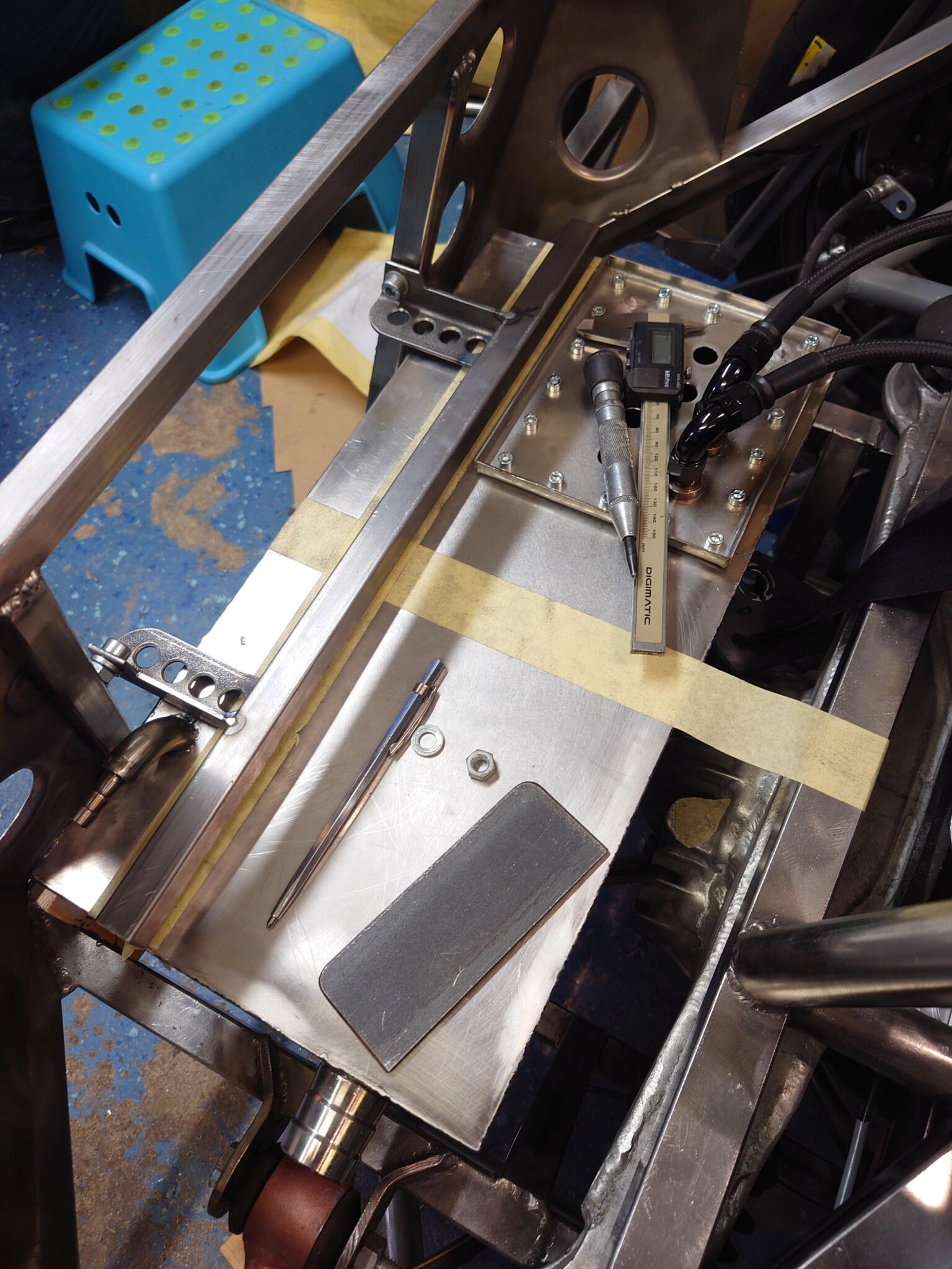

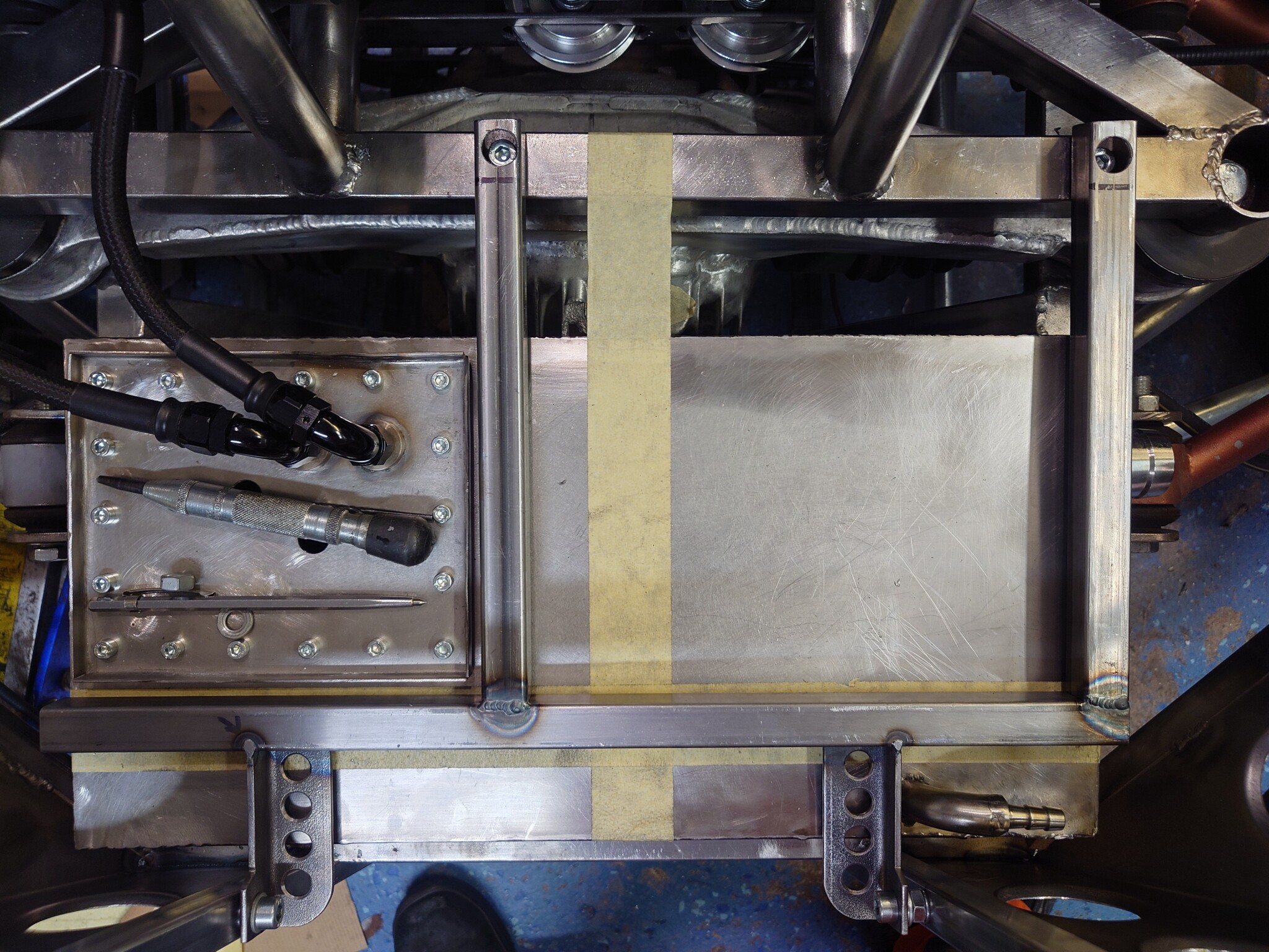

Tog en semesterdag och grejade lite..

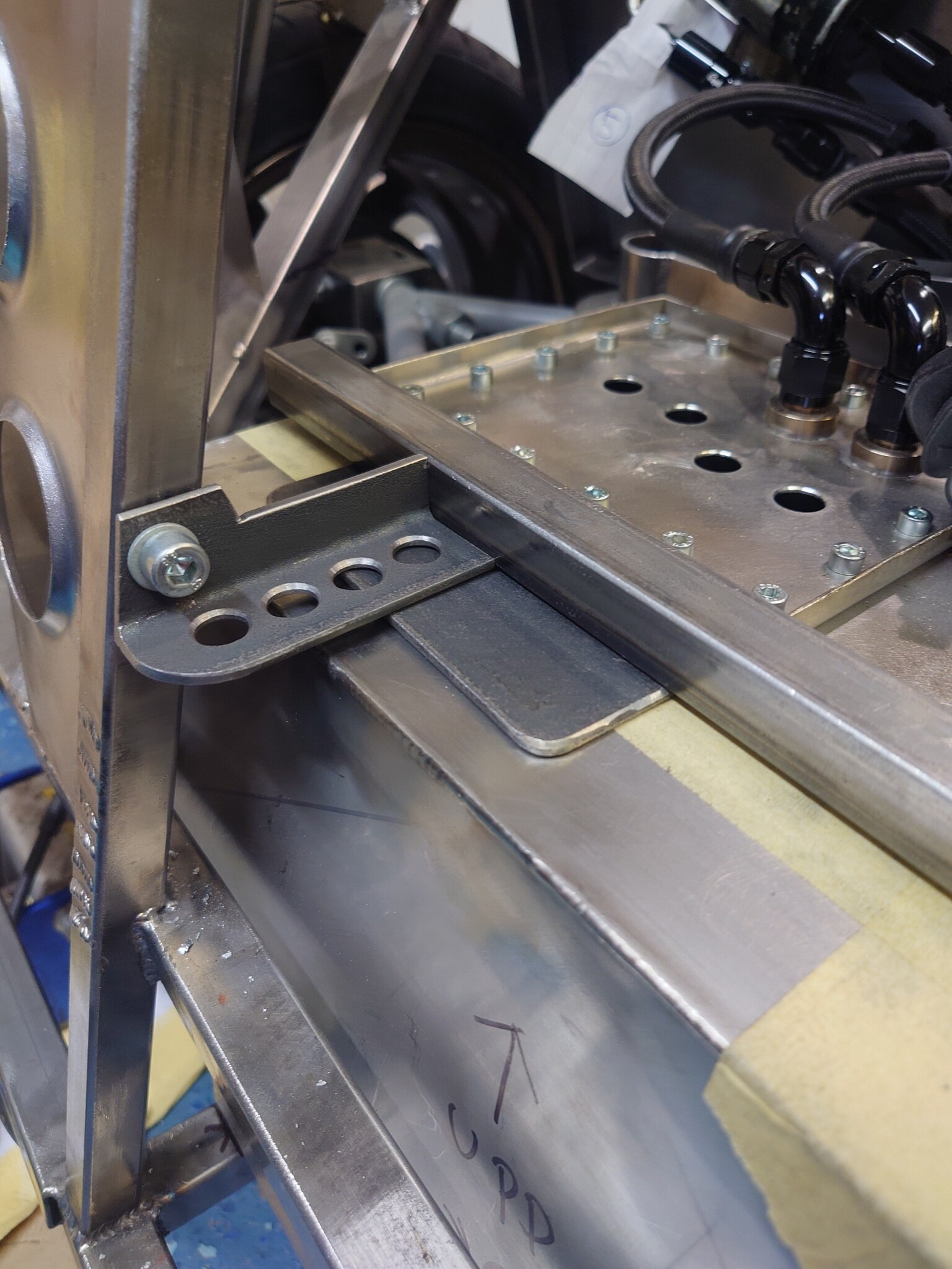

Först, tanken är klar!
Nudå, ska vi fixa bränslerör? Nej.
Det blev fäste för tanken;
Fäste för bränsletank och början på golvet i ett bagageutrymme, tillverkat i metall med flera monteringshål och synliga skruvar.
Metallkonstruktion i bagageutrymme med monterad tank och verktyg på golvet, del av byggprojekt.
Metallram och monterad tank med röranslutningar i ett bilbygge, omgiven av förstärkta hållare och del av golvstruktur.

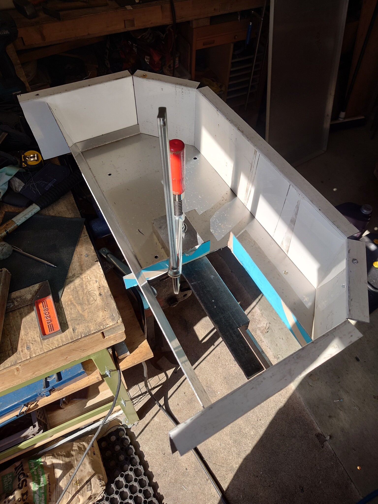

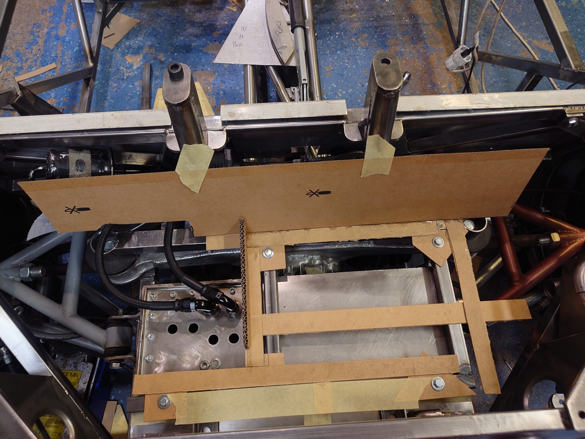

Och sen började jag på "golvet" (?) i bagageutrymmet.. nån gång hade jag tankar på att få plats med en kabinväska, men det sket sig..
Kartongmallar skapade för montering av bränsletankfäste och golv i ett bagageutrymme, med metallram och slangar synliga.
Metallkonstruktion i bagageutrymme, delvis monterat, med tankfäste och påbörjat golv. Rör och skruvar synliga i bakgrunden.
Metallplåt monterad i bilens bagageutrymme, omgiven av ramar och ledningar, med synlig bilhjul och verktyg i garage.

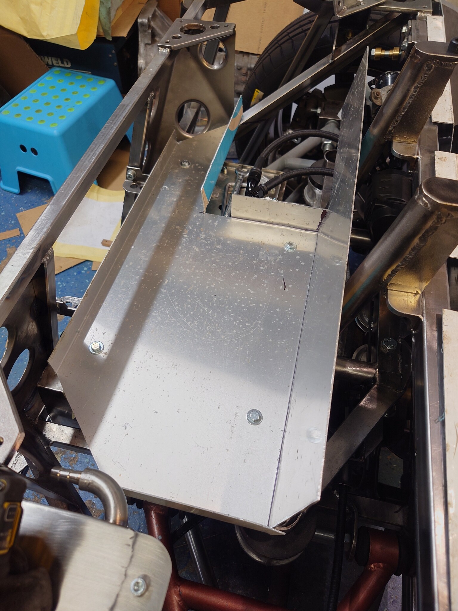

Jag gillar inte aluminium.
Nästa bil blir kolfiber.
Arbetsbänk med upphöjt aluminiumföremål i garage, omgivet av verktyg och arbetsmaterial.
Svetsad aluminiumplåt med borrhål och en fastsatt klämma.
En aluminiumplåt har svetsats ihop och är fastklämd på en arbetsbänk i en verkstad.

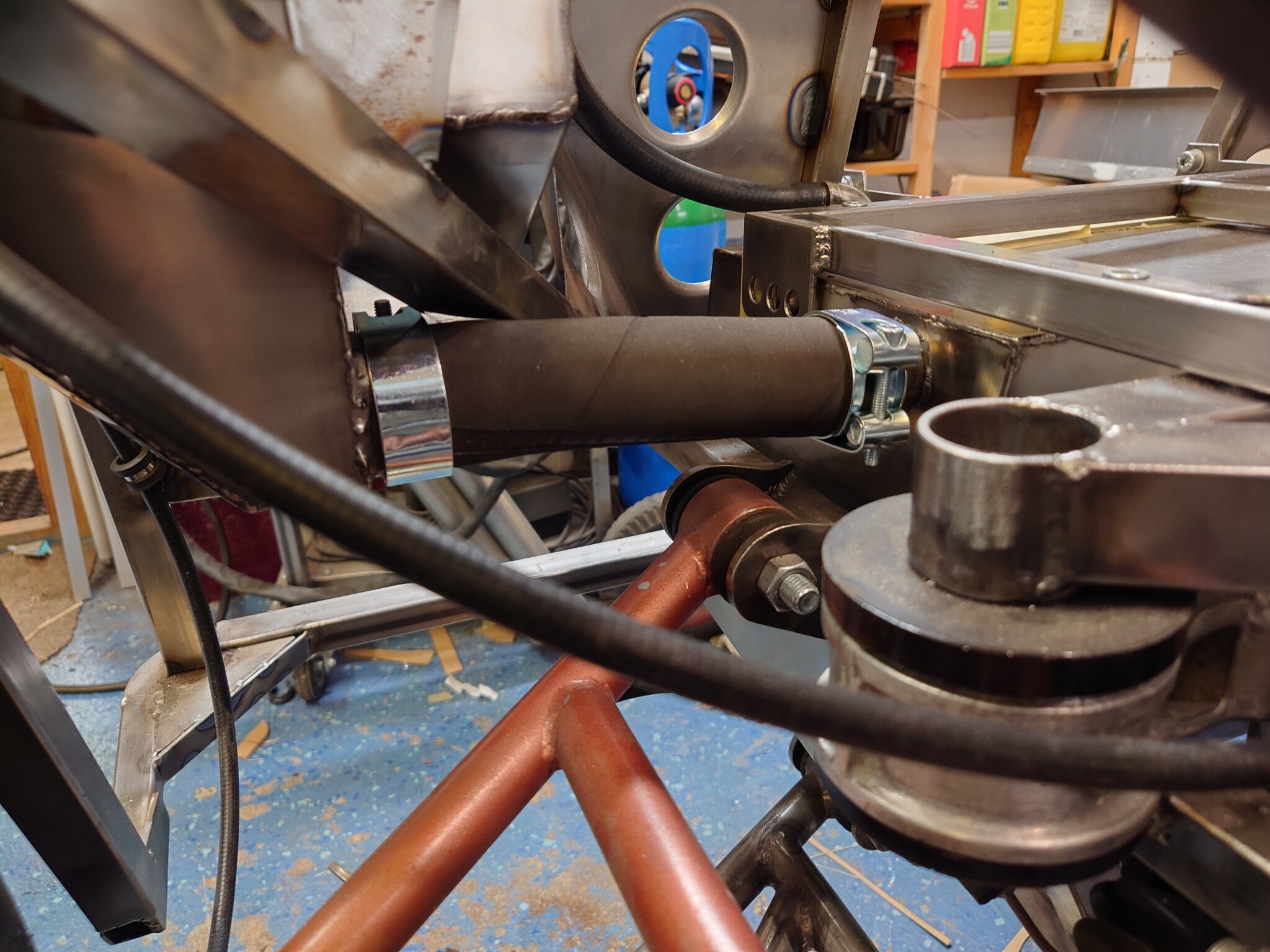

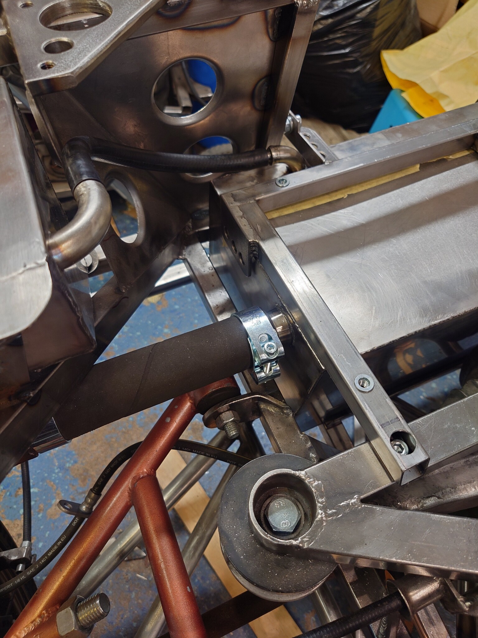

Inte gjort så mycket, men stannade på Hydroscand och fyndade (310 spänn 😳) 30 cm slang och två klämmor. Ska tåla stående bensin, men troligen inte etanol. För övrigt verkar det nästintill omöjligt att hitta en slang med innerdiameter större än 32 mm som klarar det, så jag får nog bygga om för PTFE och AN-kopplingar om det händer....
En monterad slang med två klämmor på en metallstruktur, omgiven av olika metall- och plastkomponenter i ett garage.
Svart slang med metallklämma monterad i maskindelars fäste.

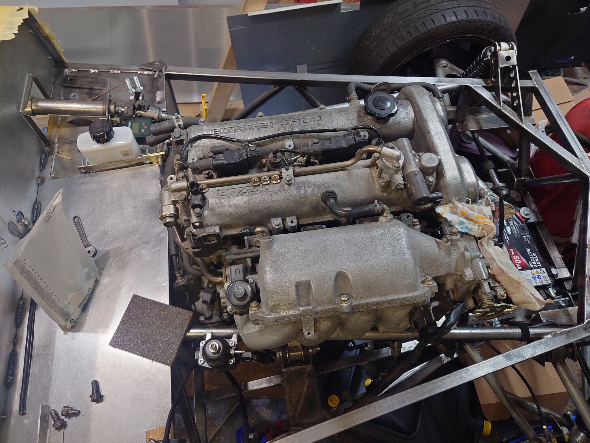

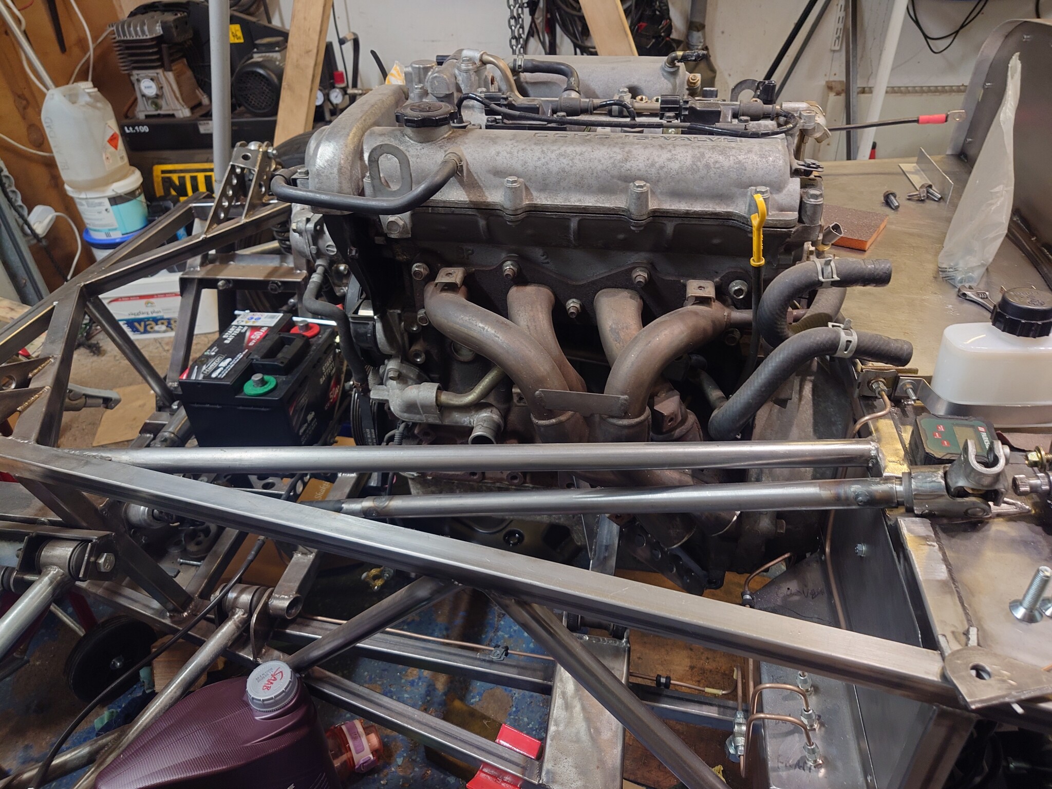

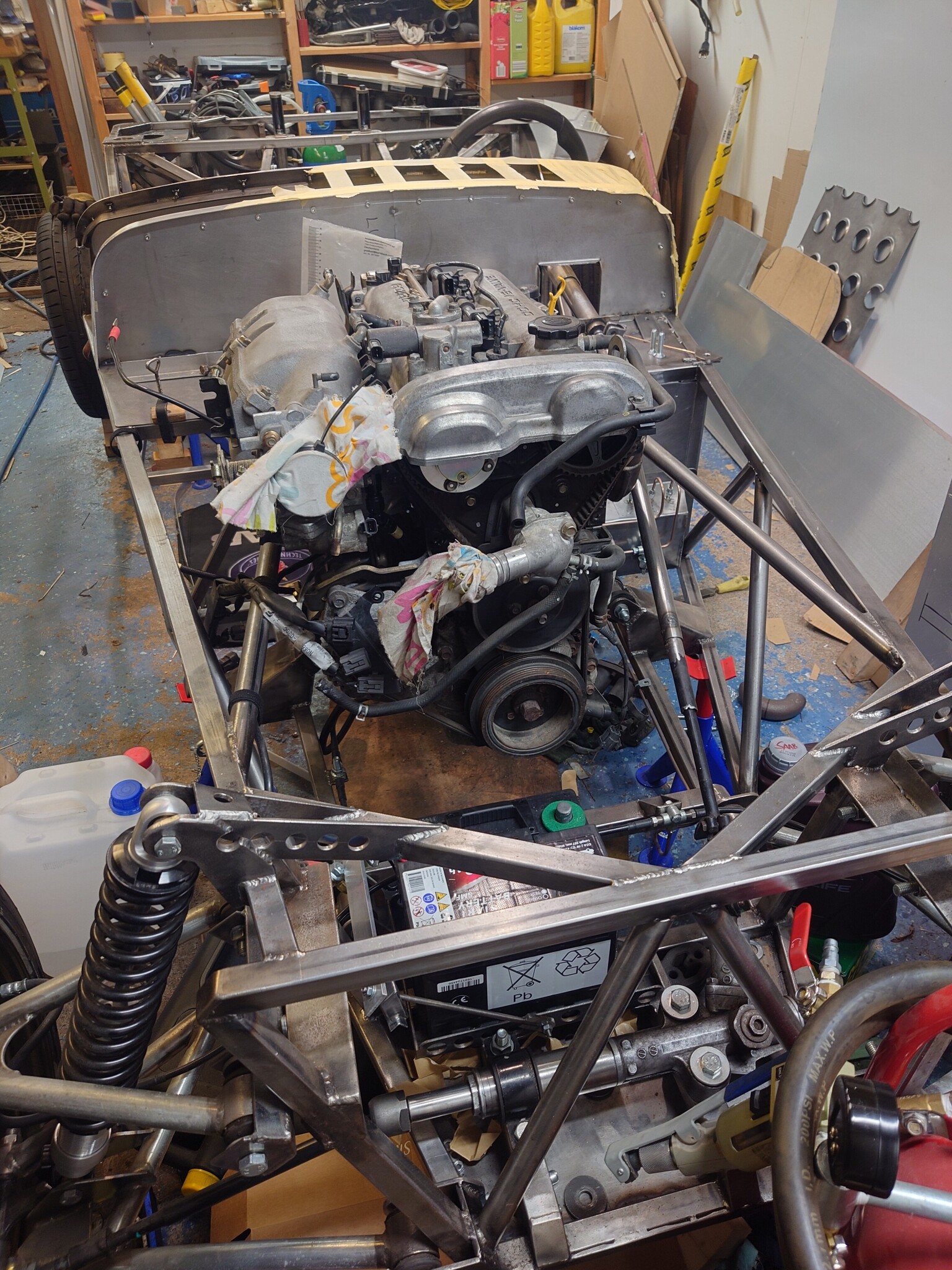

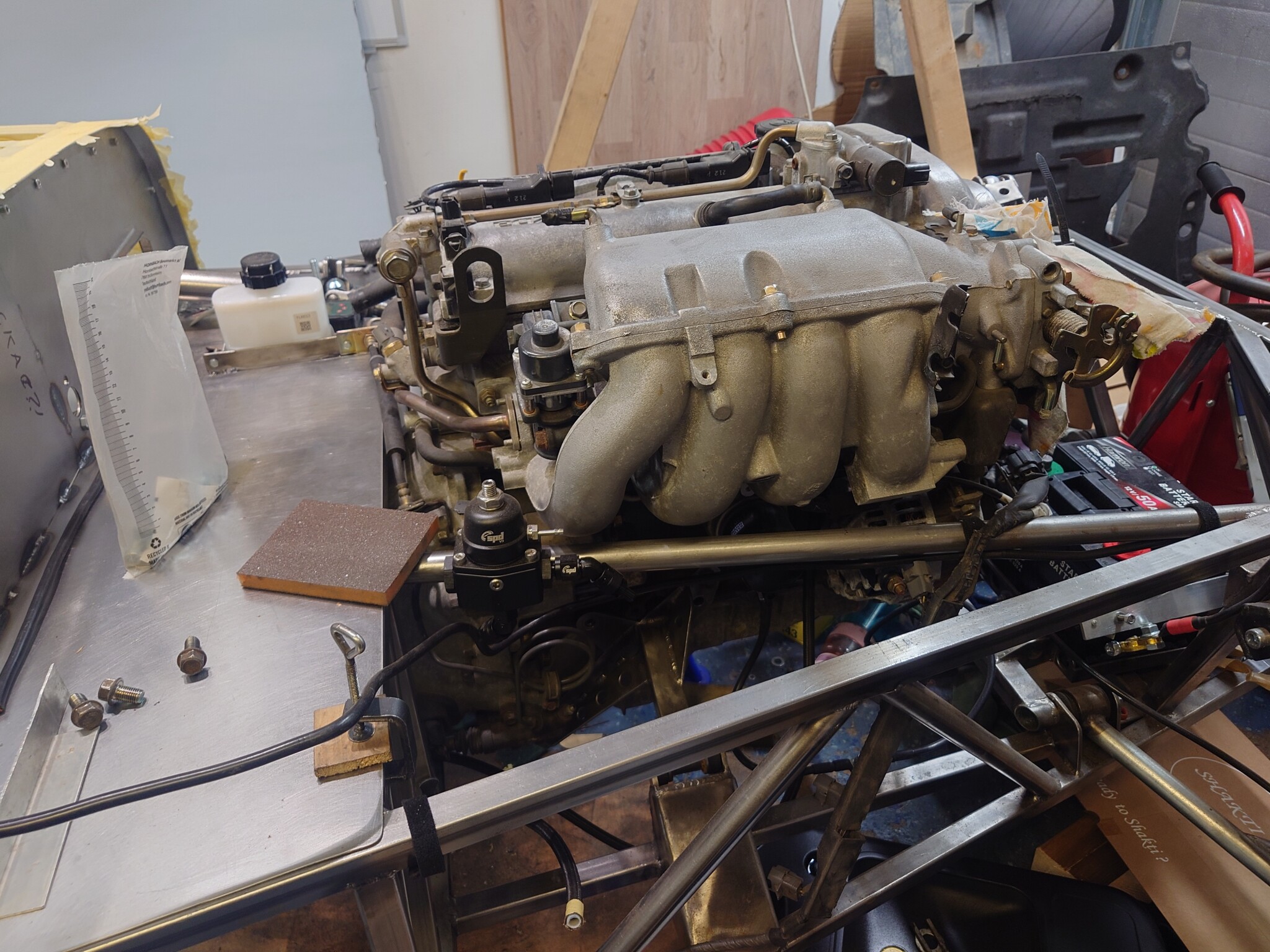

Du har säkert sagt det flera gånger förut, men jag hinner inte bläddra igenom hela tråden. Men jag undar vad det är för motor som du satt i? Jag ser inte ens om det är en V8:a eller V6:a😀.
Tomture61
Tycker det ser ut som en radfyra .
Dan_Johansson
Det blir en Miata NB 1,8 liters radfyra!
Motor och chassi av en bil under konstruktion, troligen en Miata NB med 1,8 liters radfyra, omgiven av verktyg och byggmaterial i ett garage.
Motor av en Miata NB 1,8 liters radfyra monterad i en ram, med verktyg och bildelar utspridda runt arbetsområdet.
Motor från en Mazda Miata NB 1.8 liters radfyra monterad på arbetsbänk i verkstad med verktyg och komponenter runtom.
Miata NB 1,8-liters motor monterad i ett rörformat chassi i en verkstadsmiljö.

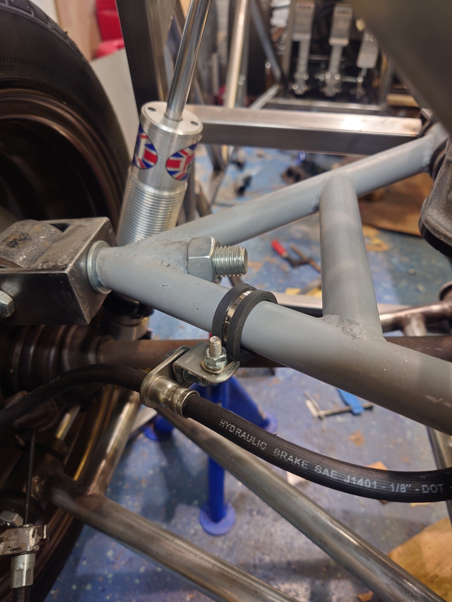

En till av alla de här "20%-sakerna" som tar 80% av tiden, ett litet vinkeljärn;
Ett grått vinkeljärn på en ram med monterad bromsledning och fjädring, del av ett fordonsprojekt i ett verkstadsgolv.

Ojdå, jag misstog mig på den bilden jag såg. Där ser/såg det absout ut som dubbla ventilkåpor, samt att bredden på motorn mest liknade en V-motor😄.

Har en kompis som jobbade på Hydroscand. Han sa att deras business mest är "nödslang", dvs det ringer nån stackare som superakut måste ha 1 m slang av nån udda dimension som klarar etanol, högt tryck och guds förbannelse. Kunde lätt ta 2 000 för den där metern...
Dan_Johansson
Har hydroscand som slangdoktorn på vårt jobb och nog aldrig sett en faktura under 25papp så betalt kan dom iaf. Sedan fick man också låna en jour buss till landet över en helg när jag skulle dra om all hydraulik på grävaren som står på en ö så lite bra är det trots allt.
