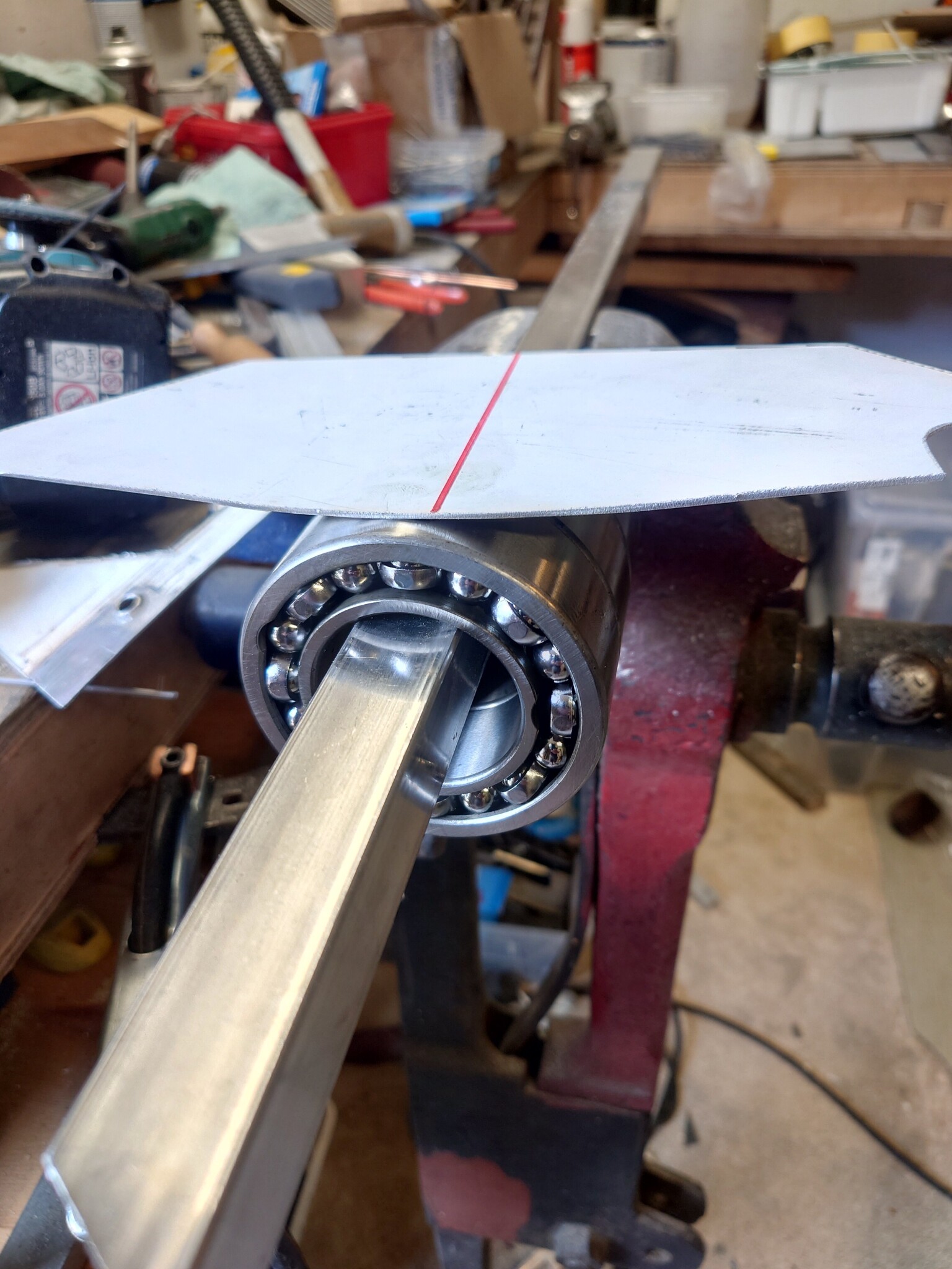

Visste att det var bra att köpa 5 jättestora lager (typ 80 mm yd) på Tradera för en 50-lapp för 10 år sen;
Jättestort lager på 80 mm fäst på en metallstång i en verkstad, förberedelse för installation av instrumentpanel.

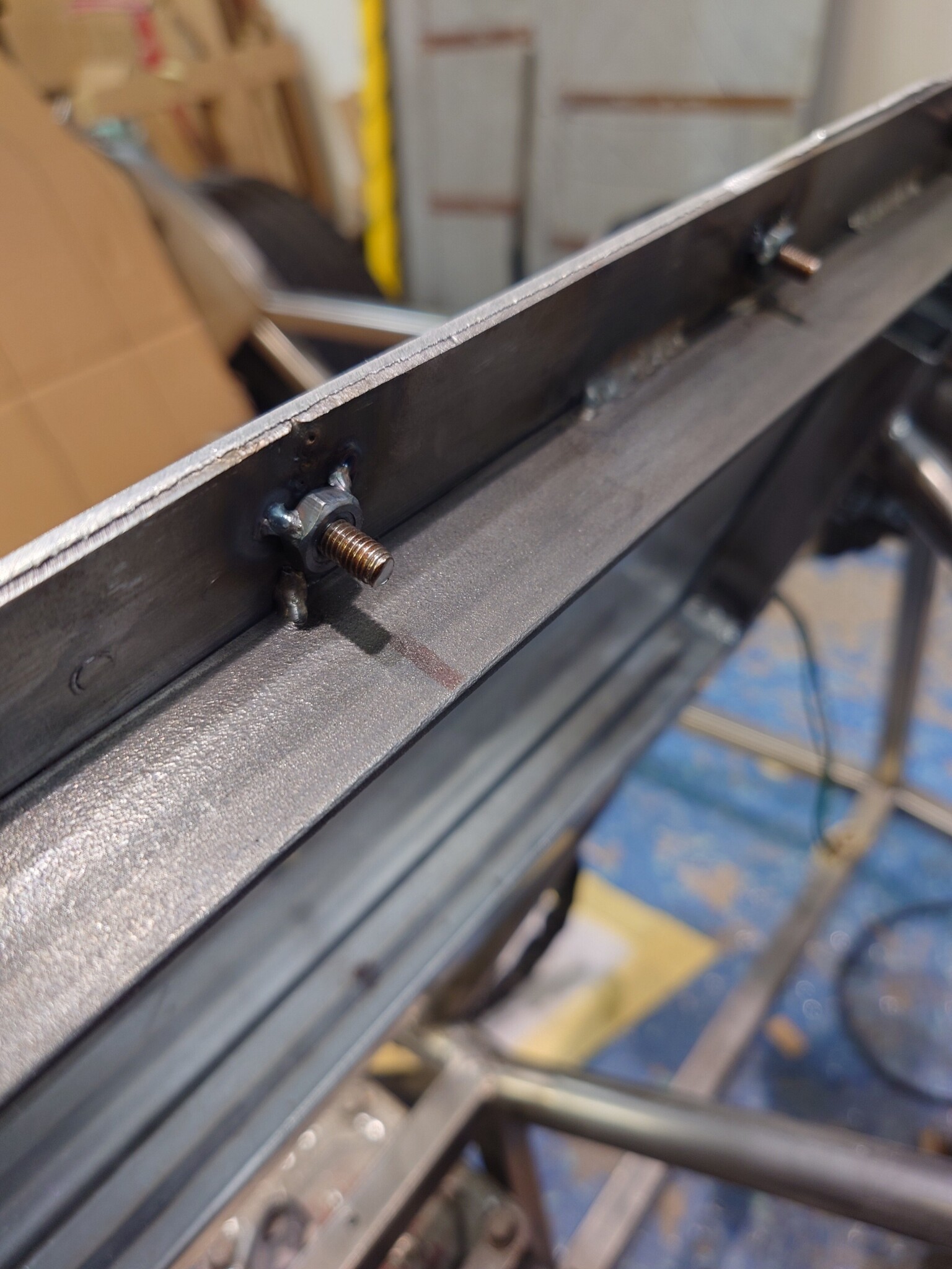

Svetsat dit lite muttrar;
Svetsade muttrar på en metallbalk, verkstad i bakgrunden.
Grinder and paint..🙄
Svetsfog och fastsvetsade muttrar på metallplåt, visar ett steg i ett byggprojekt.

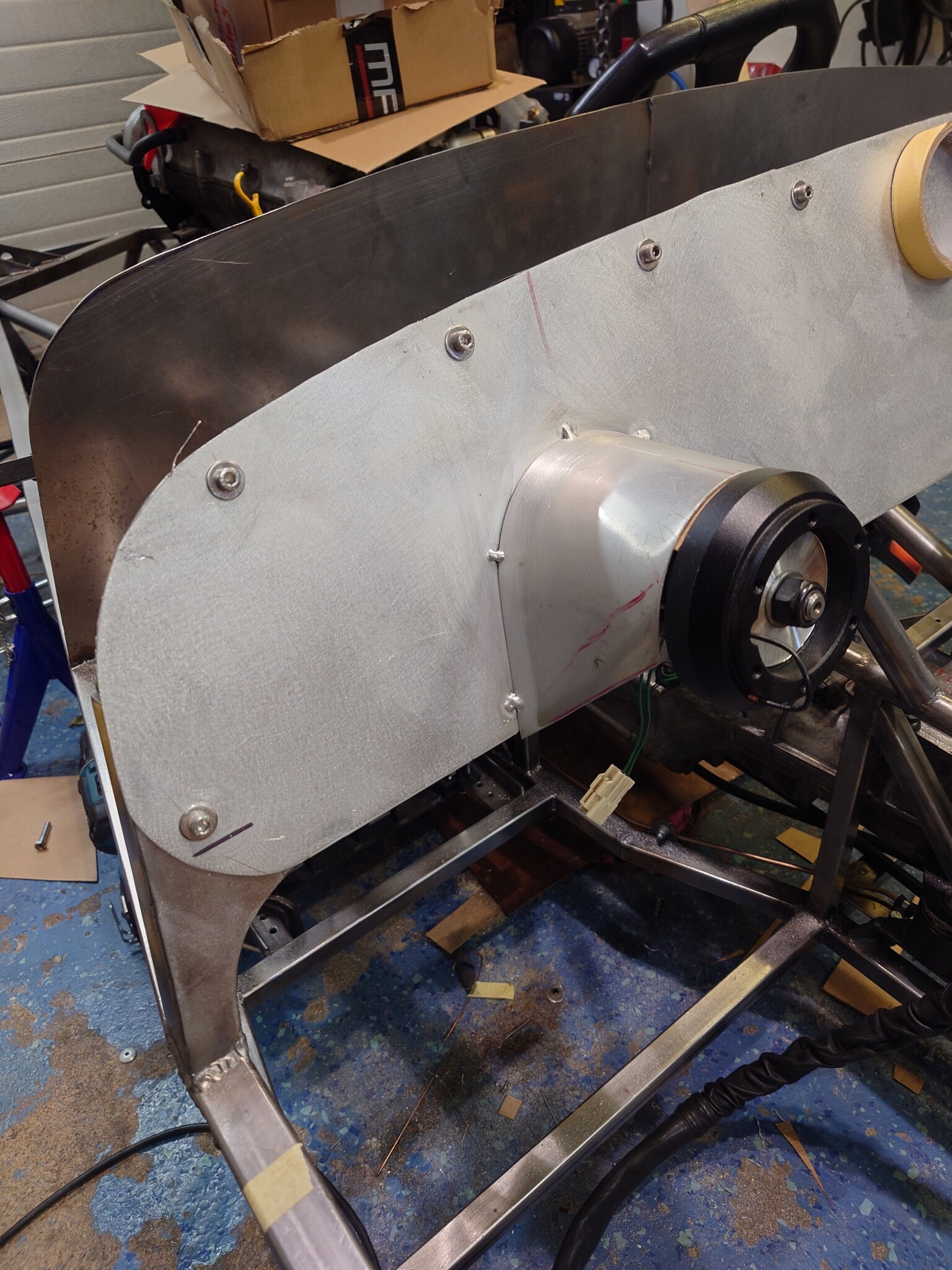

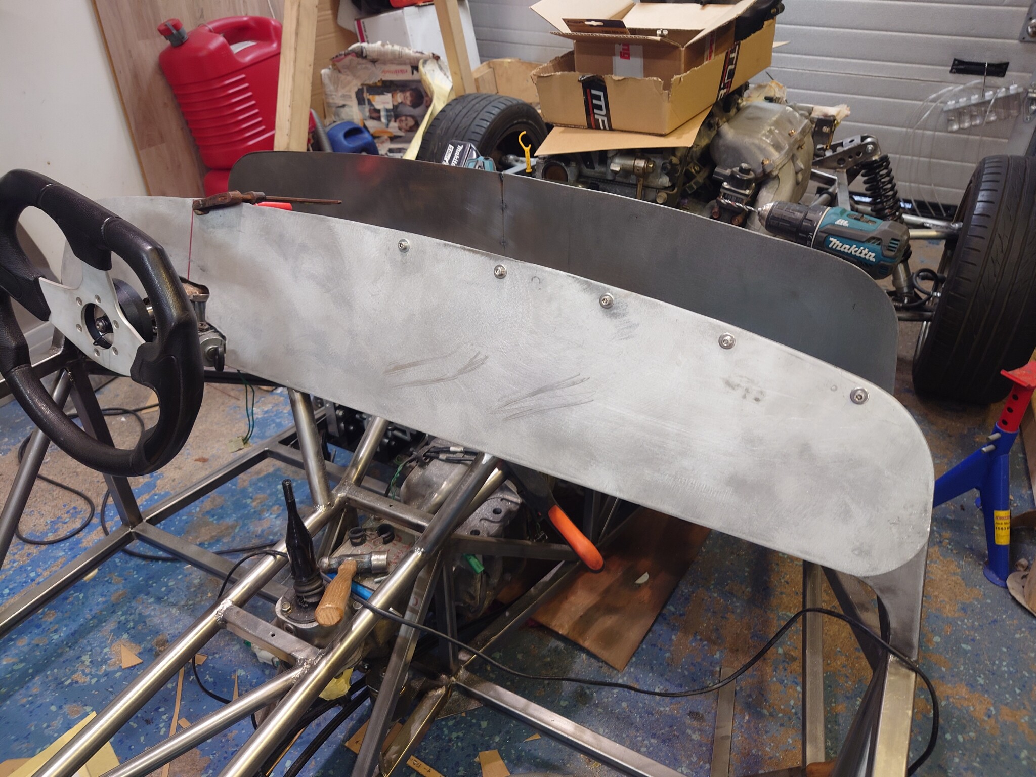

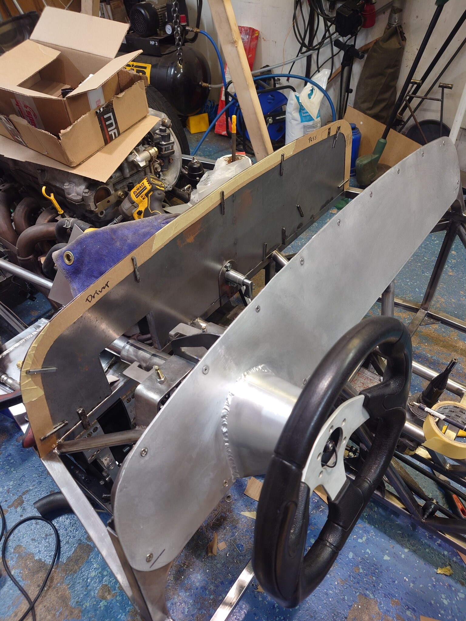

Fortsatte lite med instrumentpanelen;
Instrumentpanel med ny fästplåt och svetsad remsa för scuttlen. Synliga skruvar och svetssöm på blanka metallplåtar i verkstadsmiljö.
Lite fler fästhål;
Metallpanel med svetsad fog och flera skruvade fästhål, del av ett byggprojekt för instrumentpanelen i ett fordon i en verkstadsmiljö.

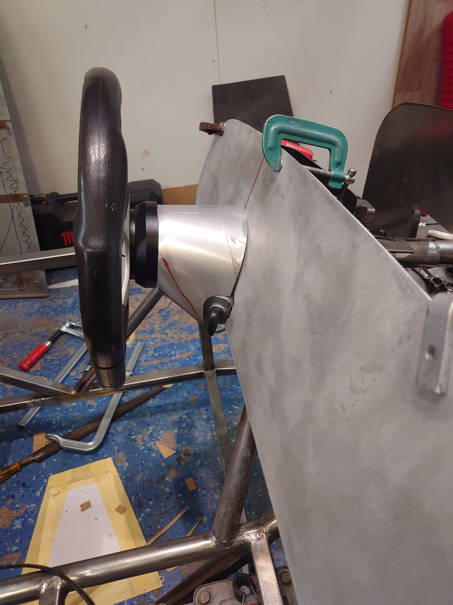

Påbörjat en remsa för att fästa "scuttlen" i;
Bilens instrumentpanel under konstruktion med flera fästhål. En ratt och verktyg synliga i bakgrunden. Projektmaterial och kartonger runt omkring.

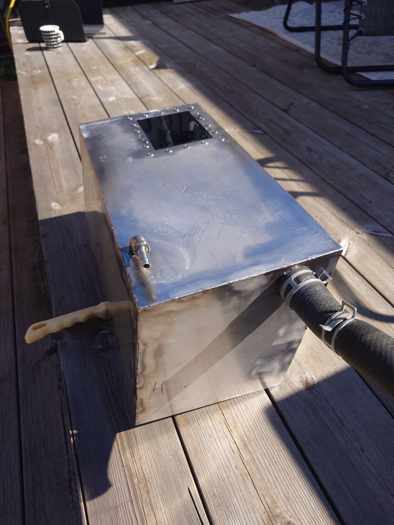

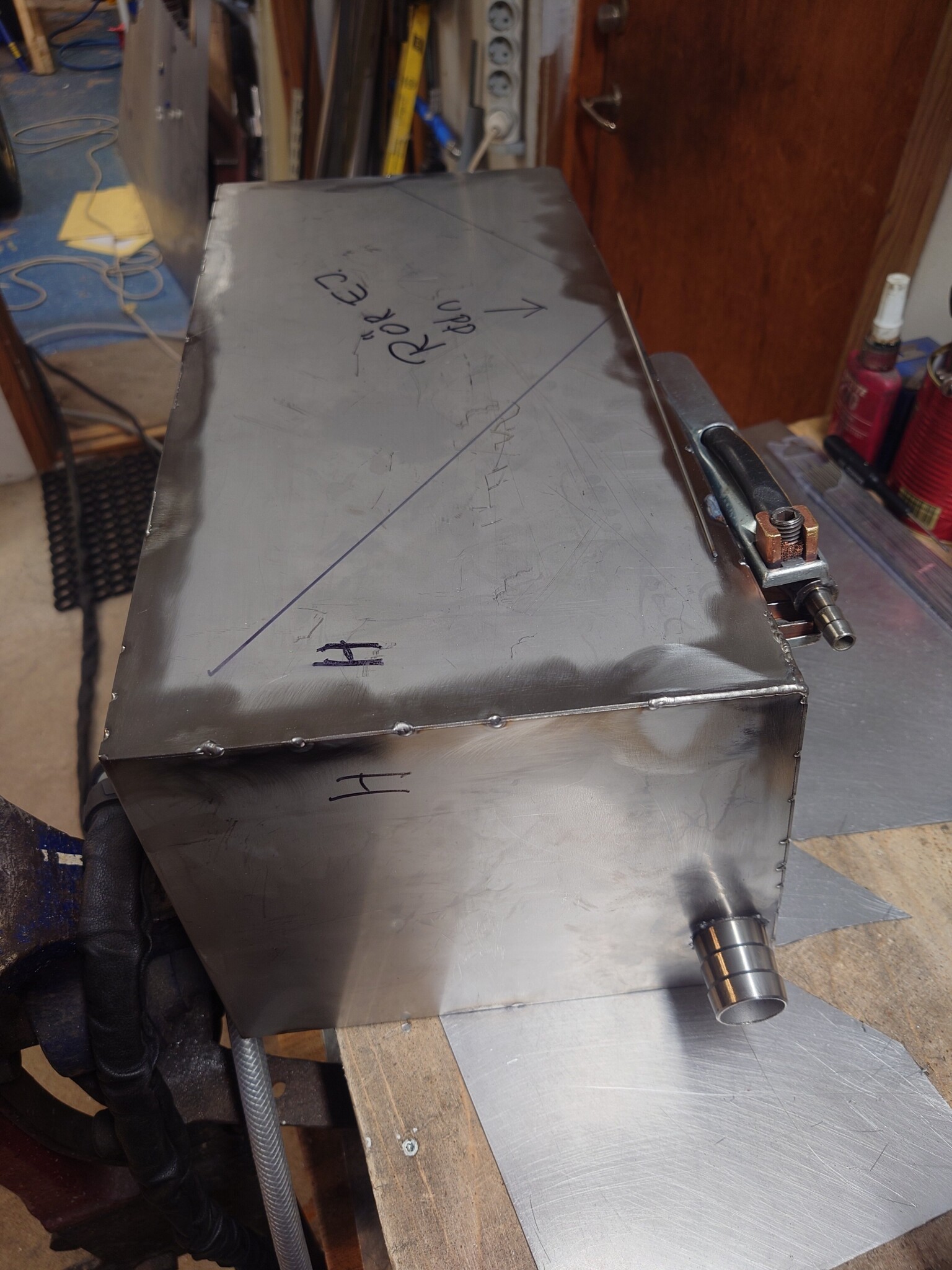

Hör och häpna, tank! 😳
Metallåda under konstruktion med handskrivna markeringar och svetsade kanter, omgiven av verkstadstillbehör.
Jag tänkte jag skulle svetsa till gasen tog slut, men jag tröttnade innan det hände... Åtta miljoner meter svets kvar bara....
Appendix och 5 till

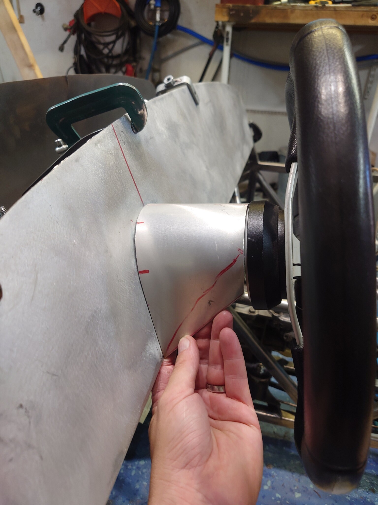

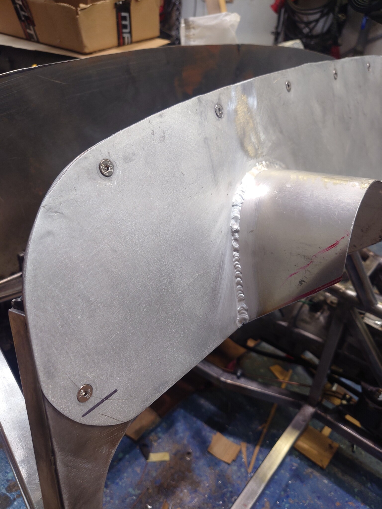

Hade sett skitcoolt ut om svetsen ratt-instrumentpanel istället för rak kant hade en stor valsad radie, typ 50mm
Dan_Johansson
Jag tror jag kommer att lacka hela panelen, och har funderat på att dra ett lager glasfiberspackel över svetsen och slipa en perfekt radie....kanske inte såpass mycket som 50 mm, men 20 möjligen... 🤔
Dan_Johansson Dan_Johansson skrev:
Men nu då? Nu ska vi väl ändå göra klart tanken?
Nääää, varför det...
Vi pysslar lite med instrumentpanelen istället... 😂

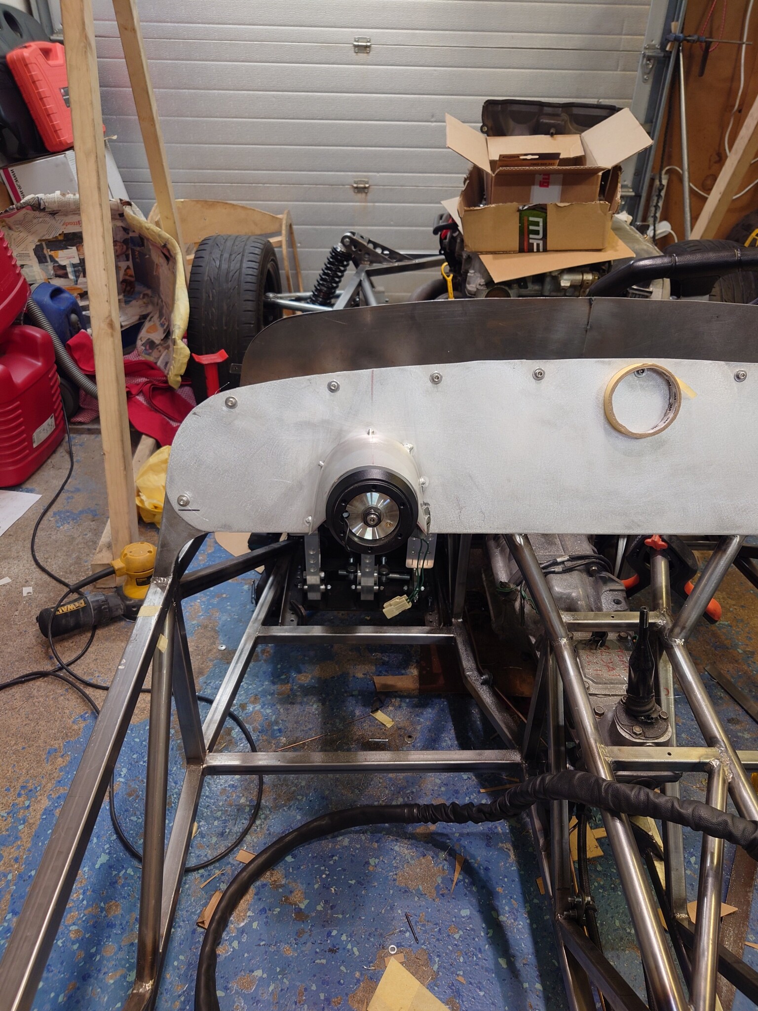

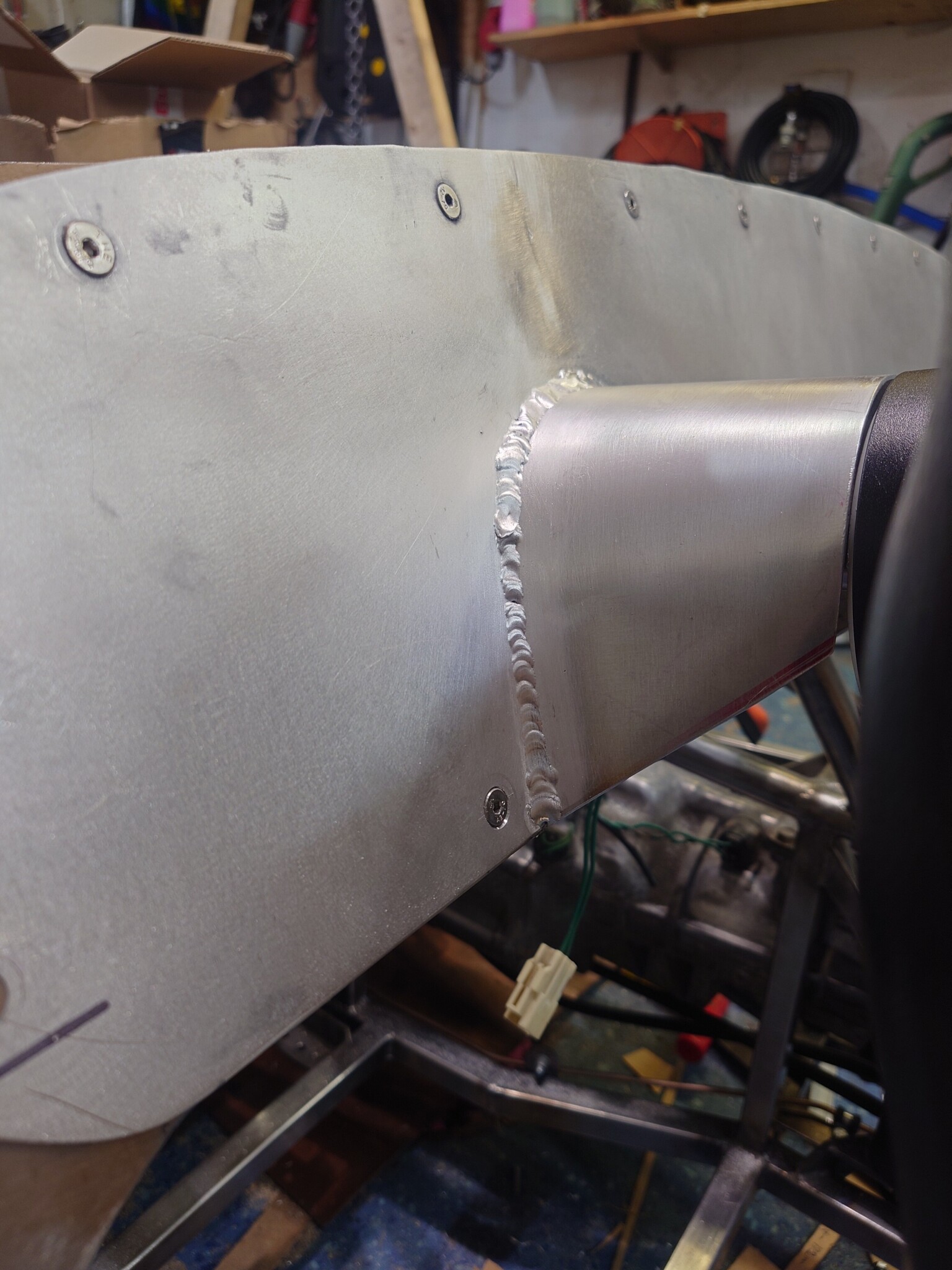

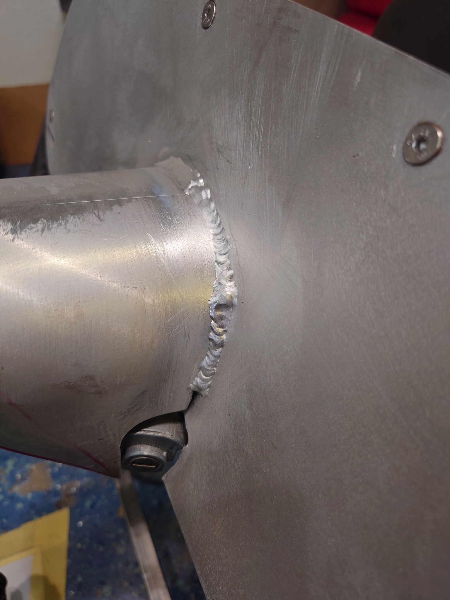

Först en liten förstyvning;
Sen kapar vi till lite aluminium och skarvar ihop;
Inte de snyggaste svetsarna, men det gick förvånansvärt bra, för att vara okänd aluminiumplåt (från en skylt) och en svetsare som inte svetsat alu som faktiskt ska bli nått på nästan 30 år...
Hade man varit lite smartare så hade man insett att det var en förbannat dum ide att tänka att jag snålar på plåten och gör en längre skarv, så får jag träna lite på en svets som ändå ska slipas ner... Typ 25 cm lång svets "längs.med" plåten gjorde ju att den slog sig rätt bra..
Men men.. här är den... Ska bara slipas ner med "Instagram 80" som min favorityoutuber säger... All plåt ser bra ut på film när den slipas med 80-kornpapper.... 😄

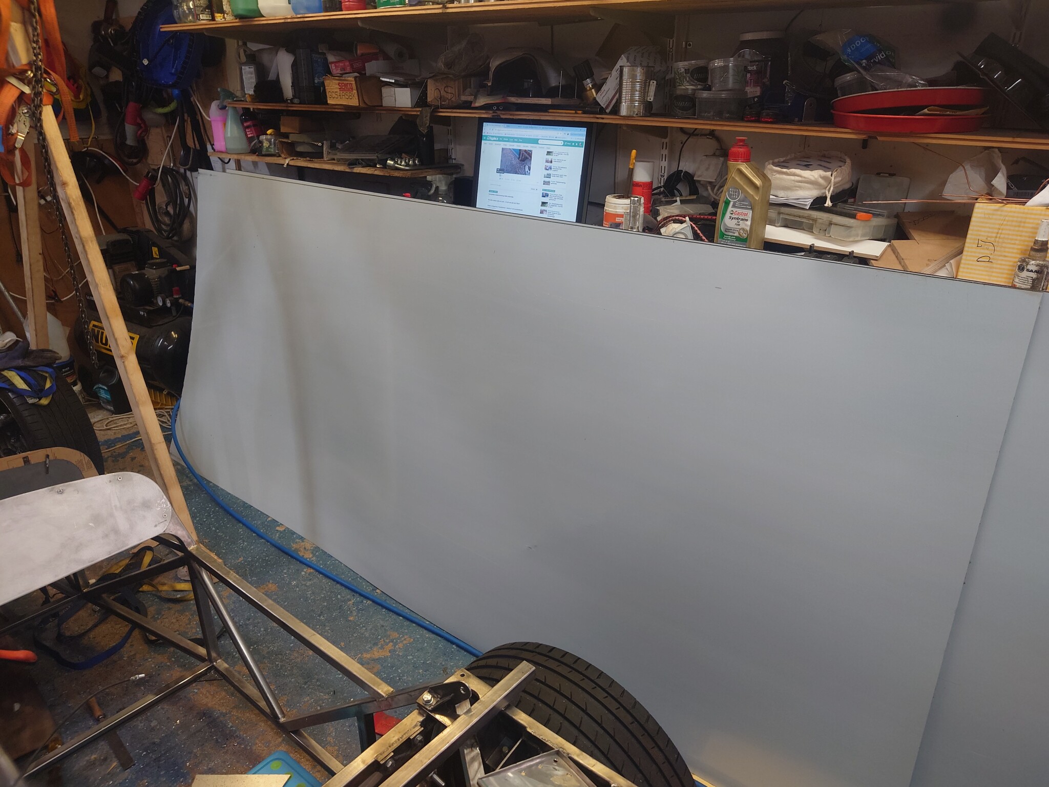

Jahapp, lite har hänt..
Åkte en sväng och hämtade lite aluplåt hos en mycket generös byggahusare!

Svetsade klart tanken;
Svetsad metalltank med slanganslutning placerad på en träaltan i dagsljus.

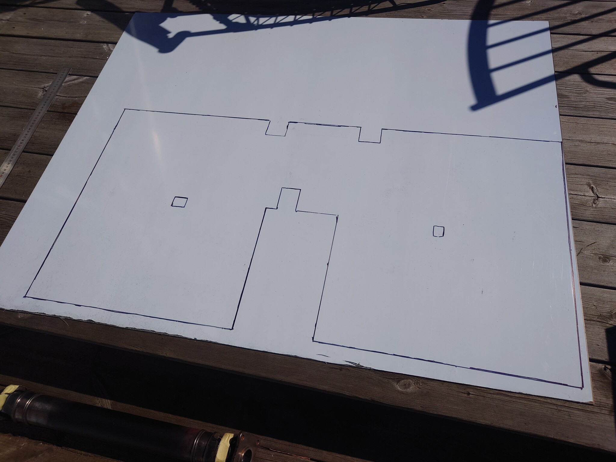

Gjorde början till en plåt som ska sitta bakom ryggen;
En stor aluplåt med markerade utskärningar ligger på ett trädäck, redo att formas.
Byggprojekt med ram gjort av aluplåt, däck och svetsad tank i verkstadsmiljö. Verktyg och material synliga i bakgrunden.

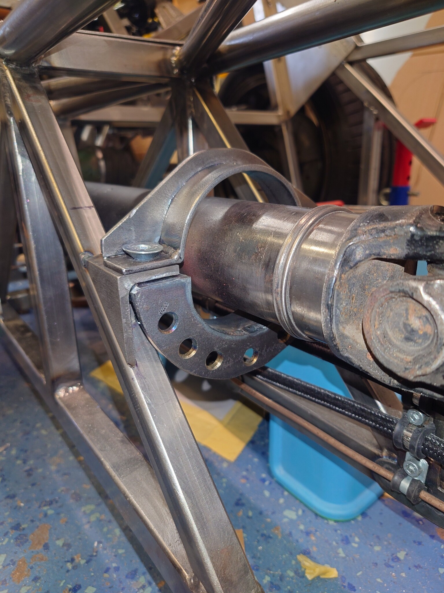

Fortsatte med fångstring för kardanan;
Fångstring för kardanaxel på ett bygge, med svetsade metallramar och ledning.
Ska inte vara tvång för att regga/besikta, men bra att ha.. ska helst vara solid och inte tvådelad, men jag tror det funkar..
Incinerator och 9 till
Går väl att göra det till en del med en svets? :D
Japp, det är lösningen om besiktningsmannen verkligen vill se en solid ring.. då skippar jag överdelen och gör en till halvcirkel som jag svetsar ihop med den nedre.. 👍
Edit: den uppfyller iaf kravet på max 150 mm från främre knutkorset...

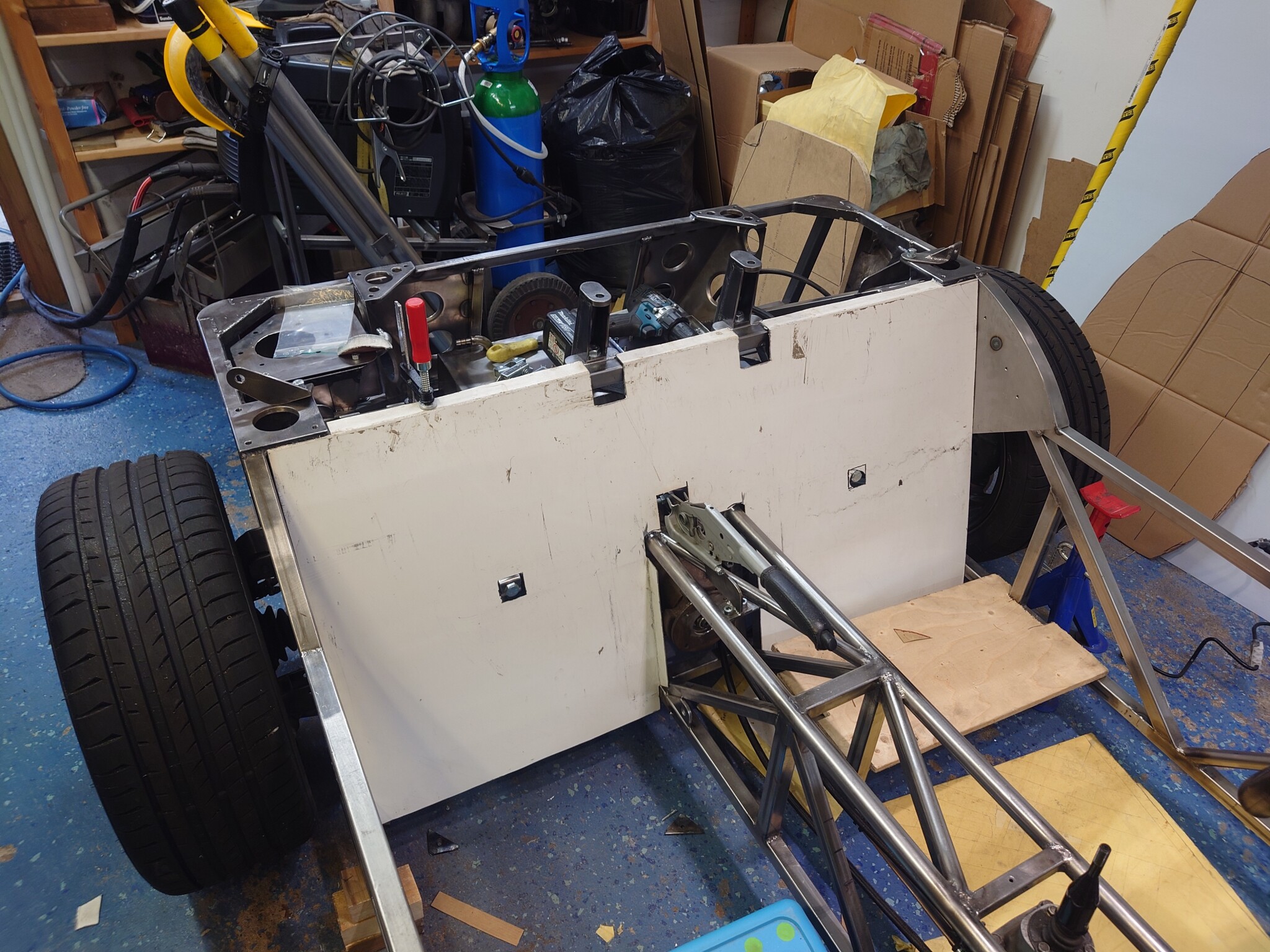

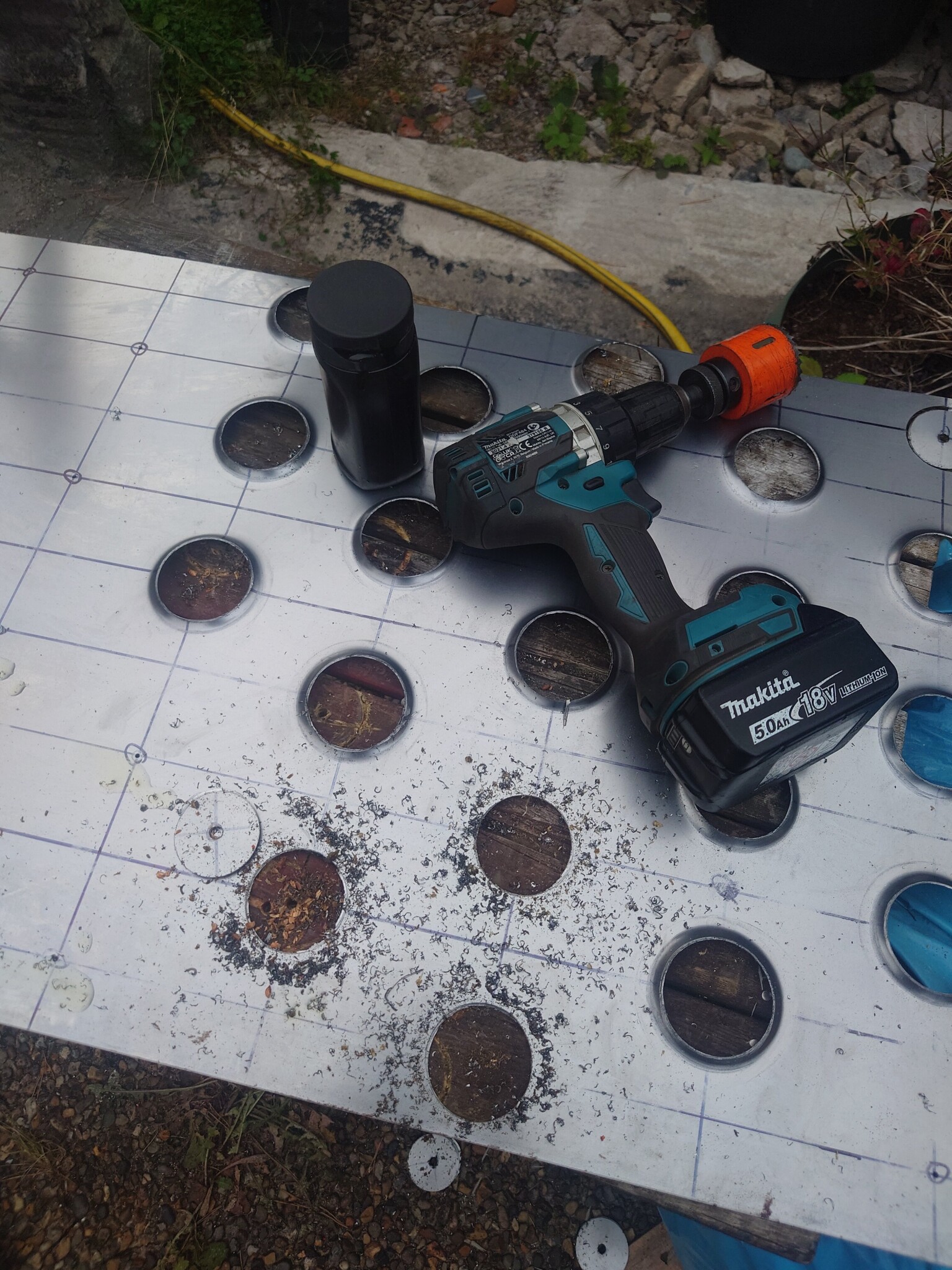

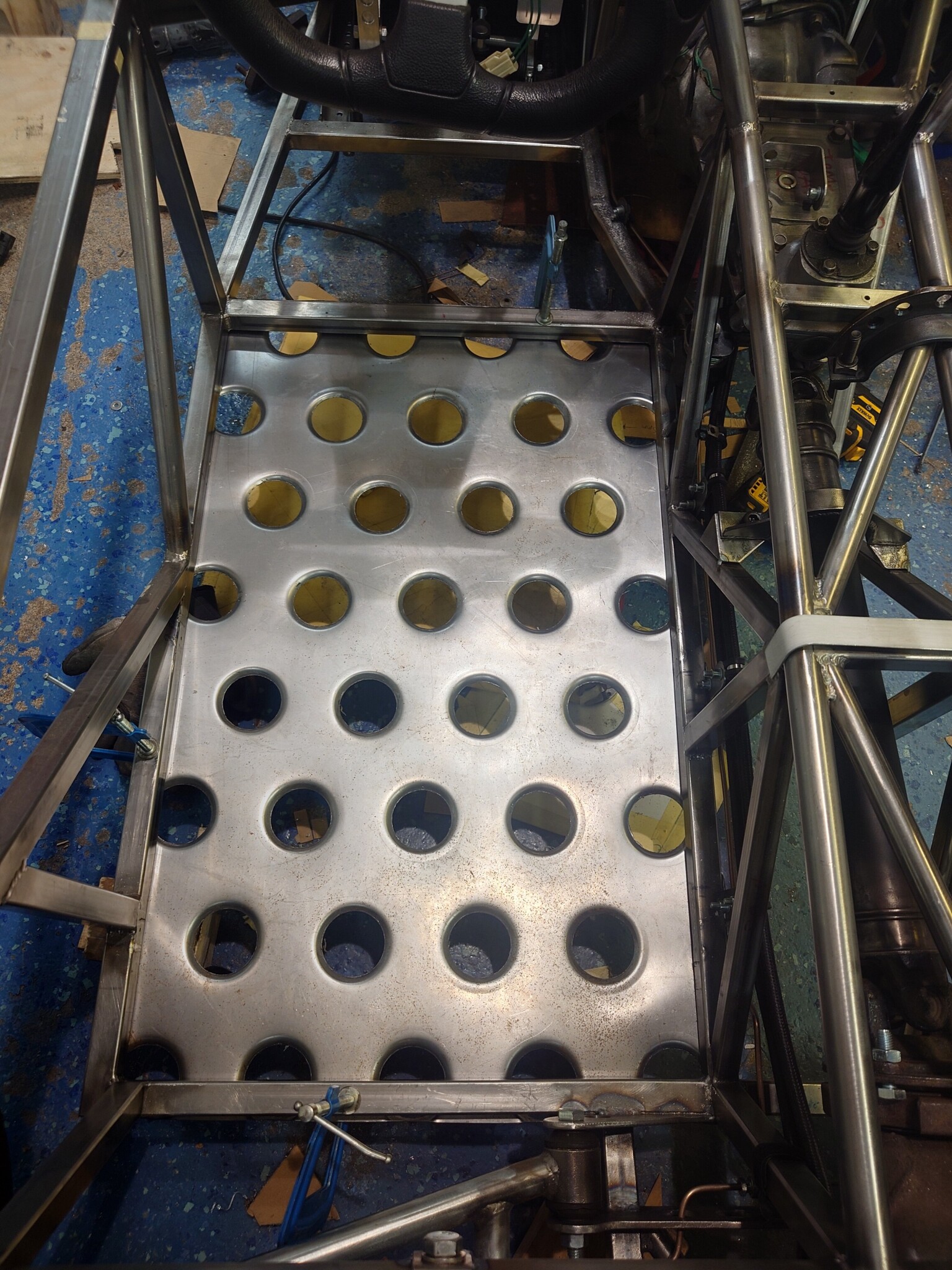

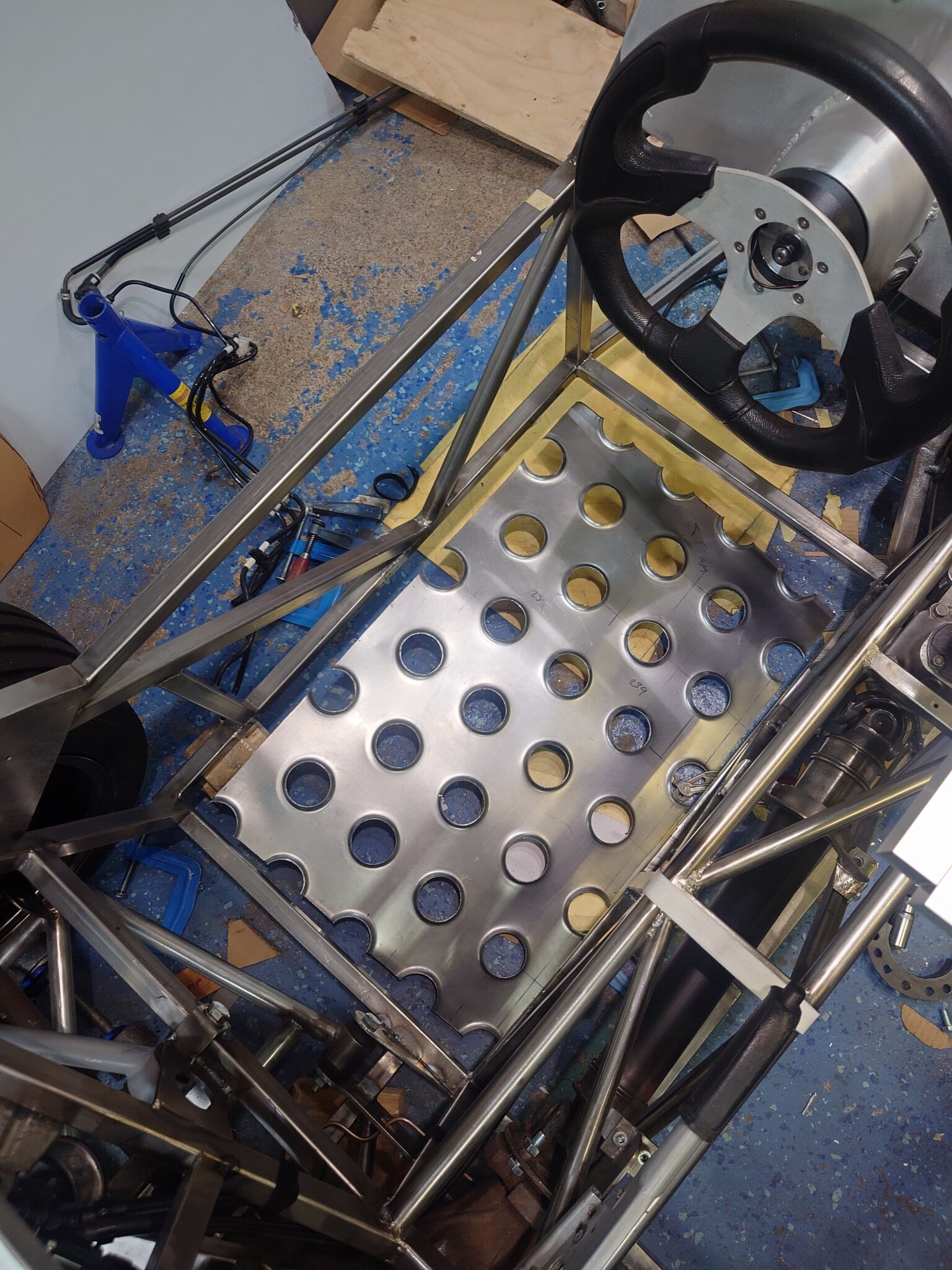

Blev en timme eller två idag..
Började på golvet på förarsidan..

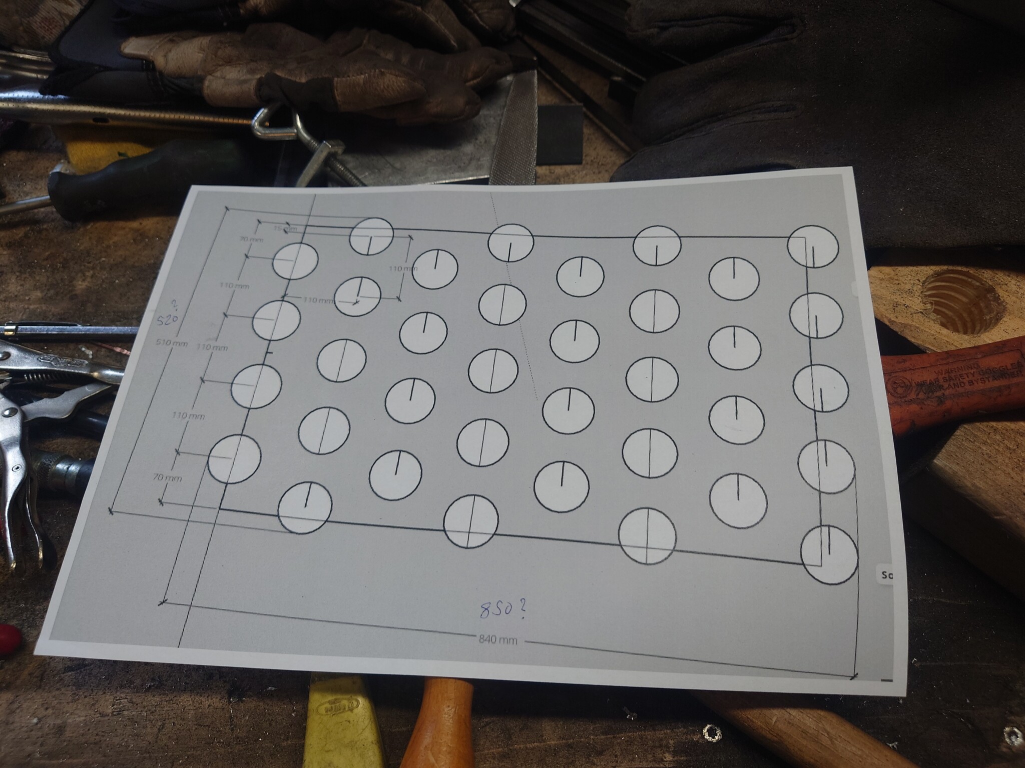

Ska bli en "sandwich" av 1 mm stålplåt och 1,5 mm alu.. 36 hål med halvstor hålsåg var lagom kul.. nu ska plåten bara passas in och svetsas..
Ritning av stålplåt med 36 hål, placerad på ett arbetsbord med verktyg runtom. Hålen är markerade med mätningar och layout.
Borrmaskin och borrhuvud på metallplåt med flera borrade hål, omgiven av träspån, utomhus på byggarbetsplats.
Golvplåt i en bil med 36 runda hål, förberedd för svetsning, omgiven av stålramar och synliga kablar.
Golvet på förarsidan av ett fordon med hålad stålplåt under konstruktion; synlig ratt och rörstruktur.
