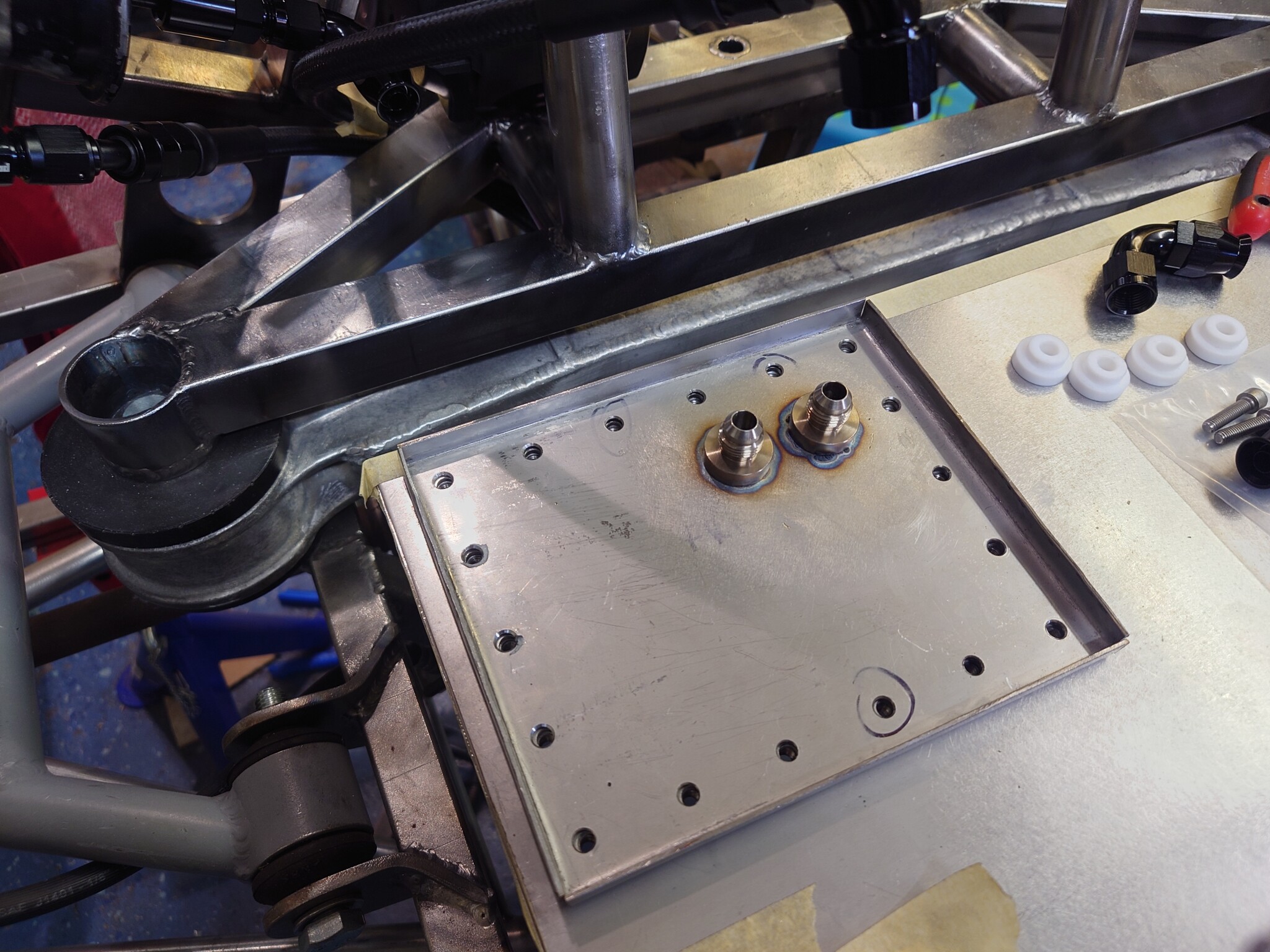

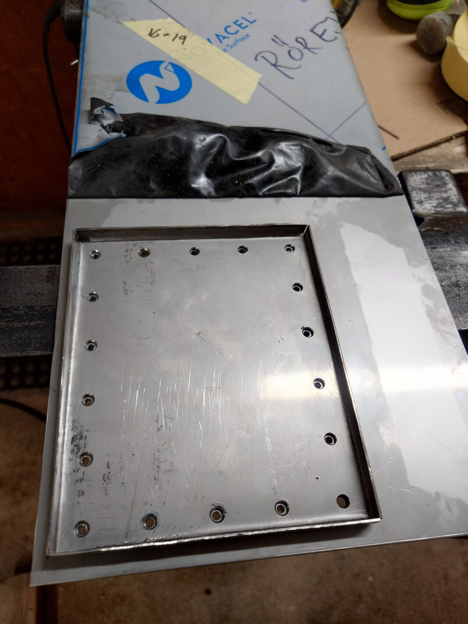

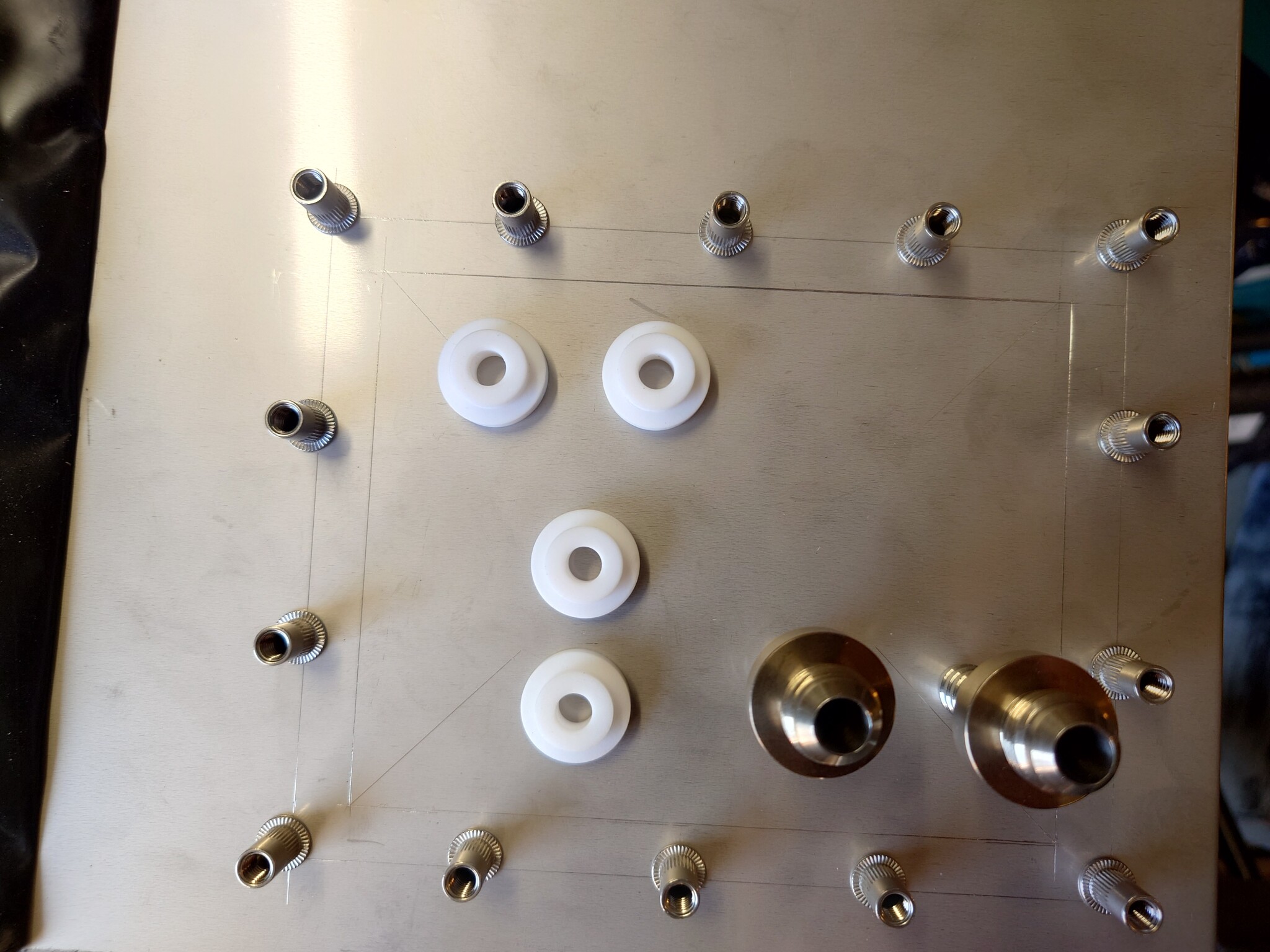

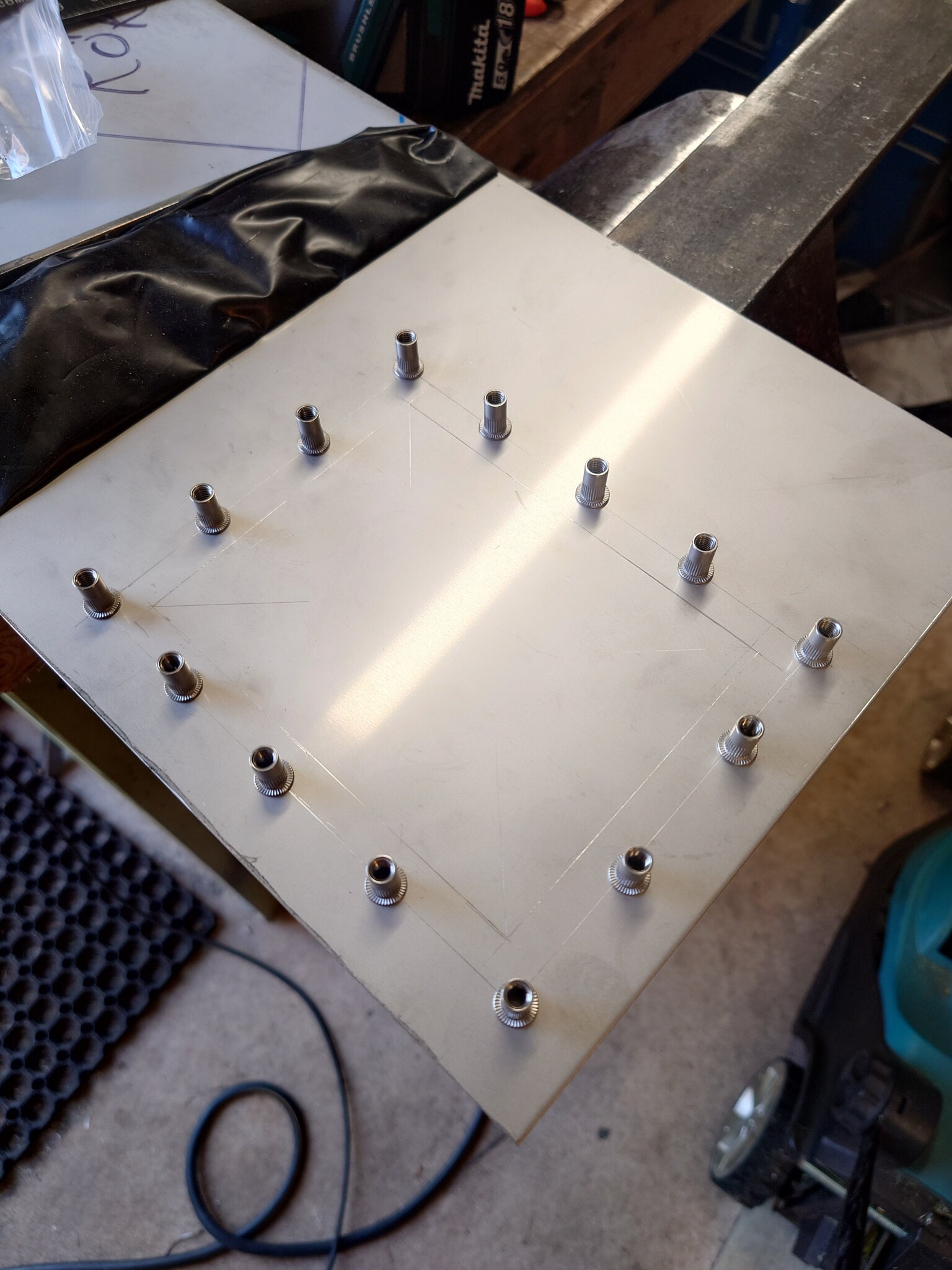

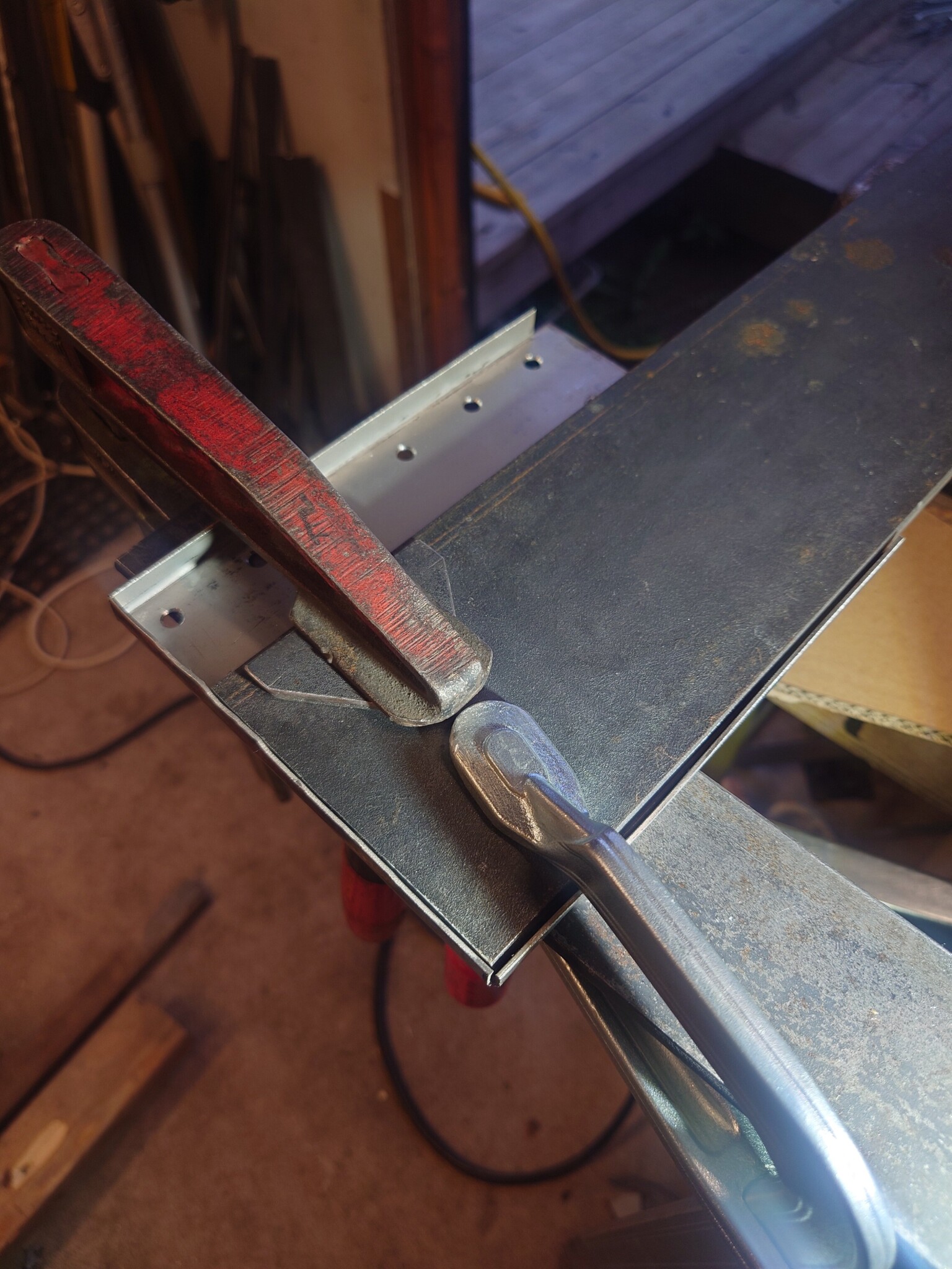

Inte helt enkelt att leka plåtslagare i 1,5 mm rostfritt...
Rostfri stålplåt med flera skruvar i ett rutmönster på arbetsbänk.
Metallplåt med monterade nitar och fyra vita plastbrickor, verkar representera arbete med 1,5 mm rostfritt stål.
Metallklämmor håller en bit 1,5 mm rostfritt stål på plats under plåtslageriarbete i ett verkstadsutrymme.
Rostfri stålplåt med förborrade hål, omgiven av skyddsplast och märkningar.

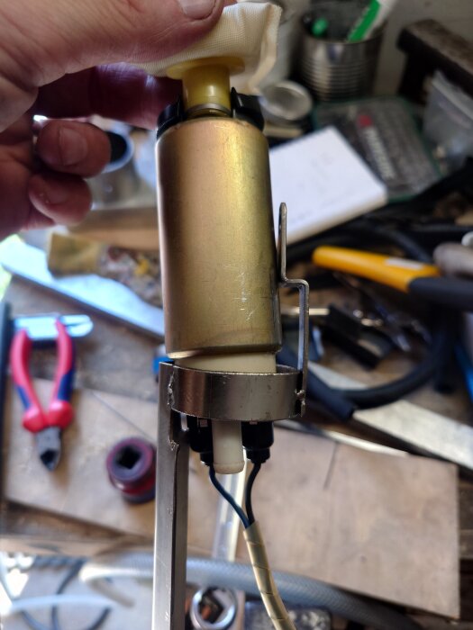

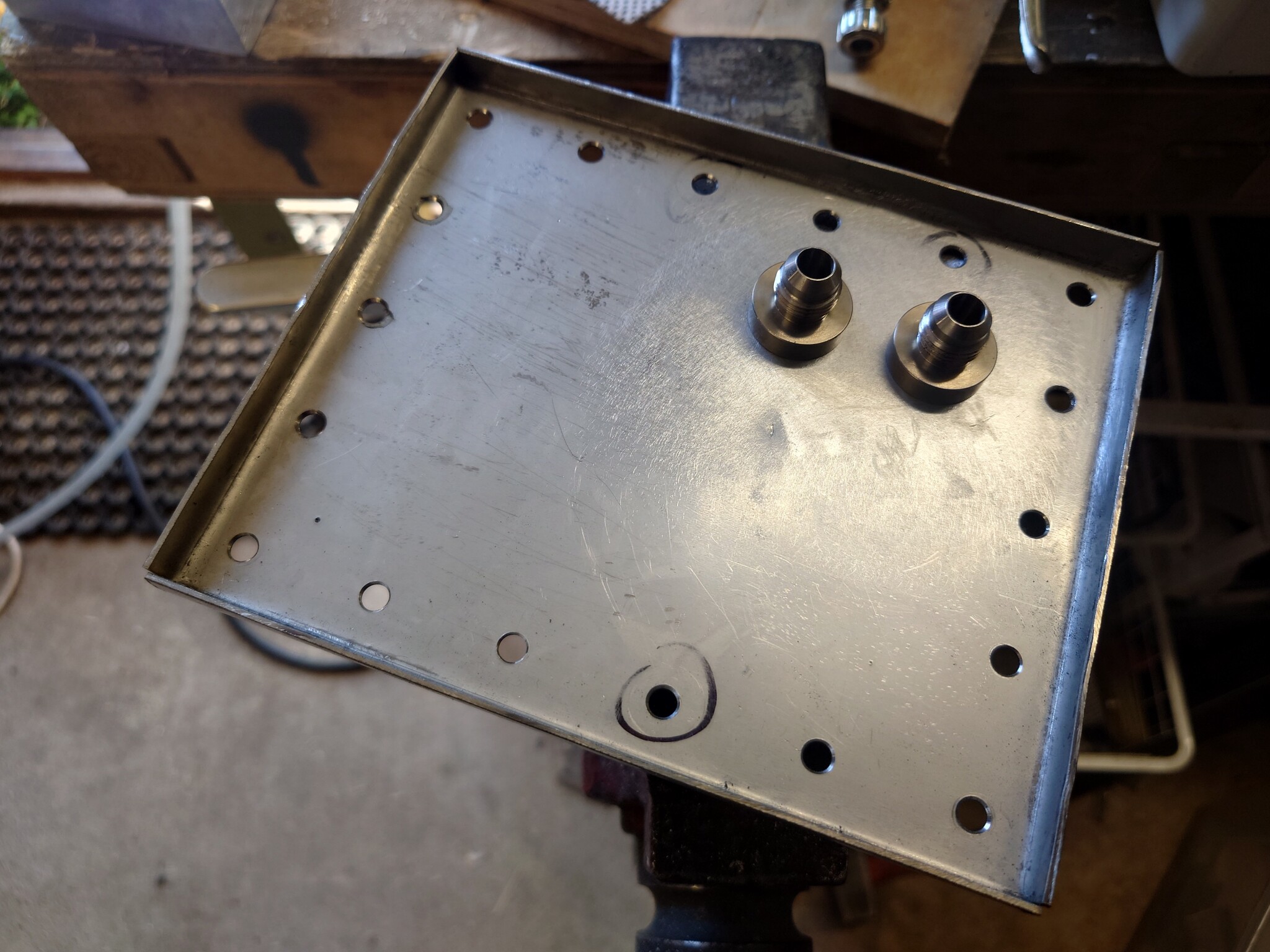

Lite mer pysslande..
En metallplatta med borrade hål och två metallkopplingar monterade upptill.
Montering av metalldelar med donkopplingar och skruvar, omgiven av verktyg och vita plastbrickor.
En arbetsbänk med verktyg, metallbitar och en tving. Verkstadsprojekt pågår.

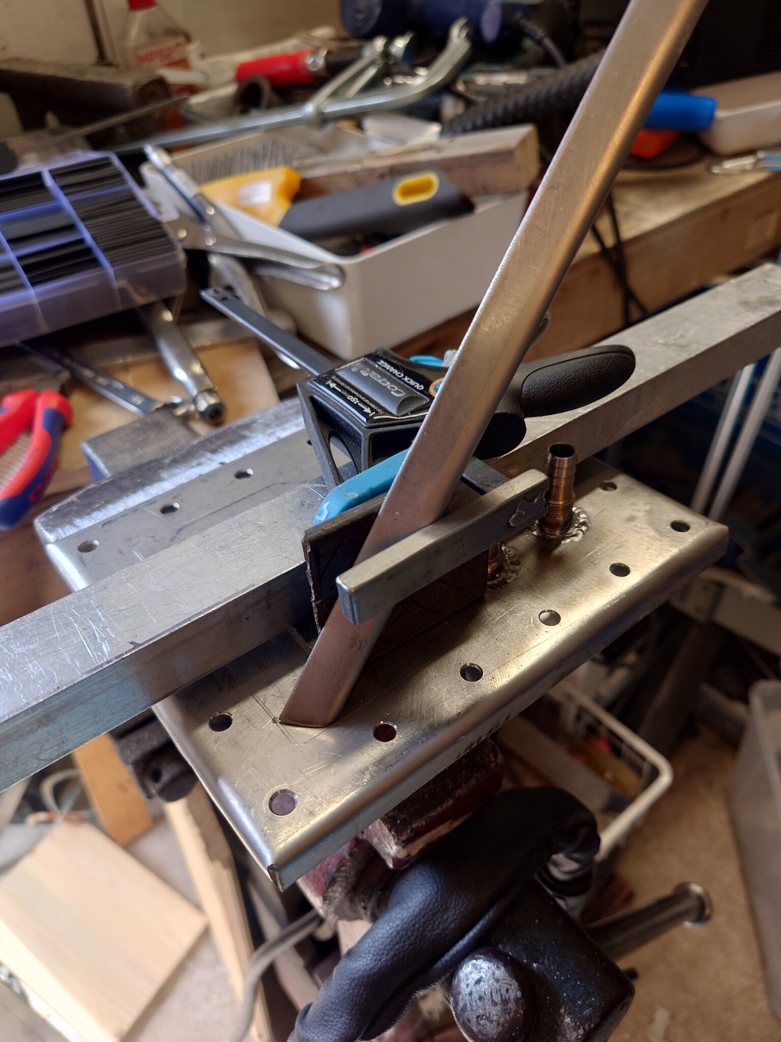

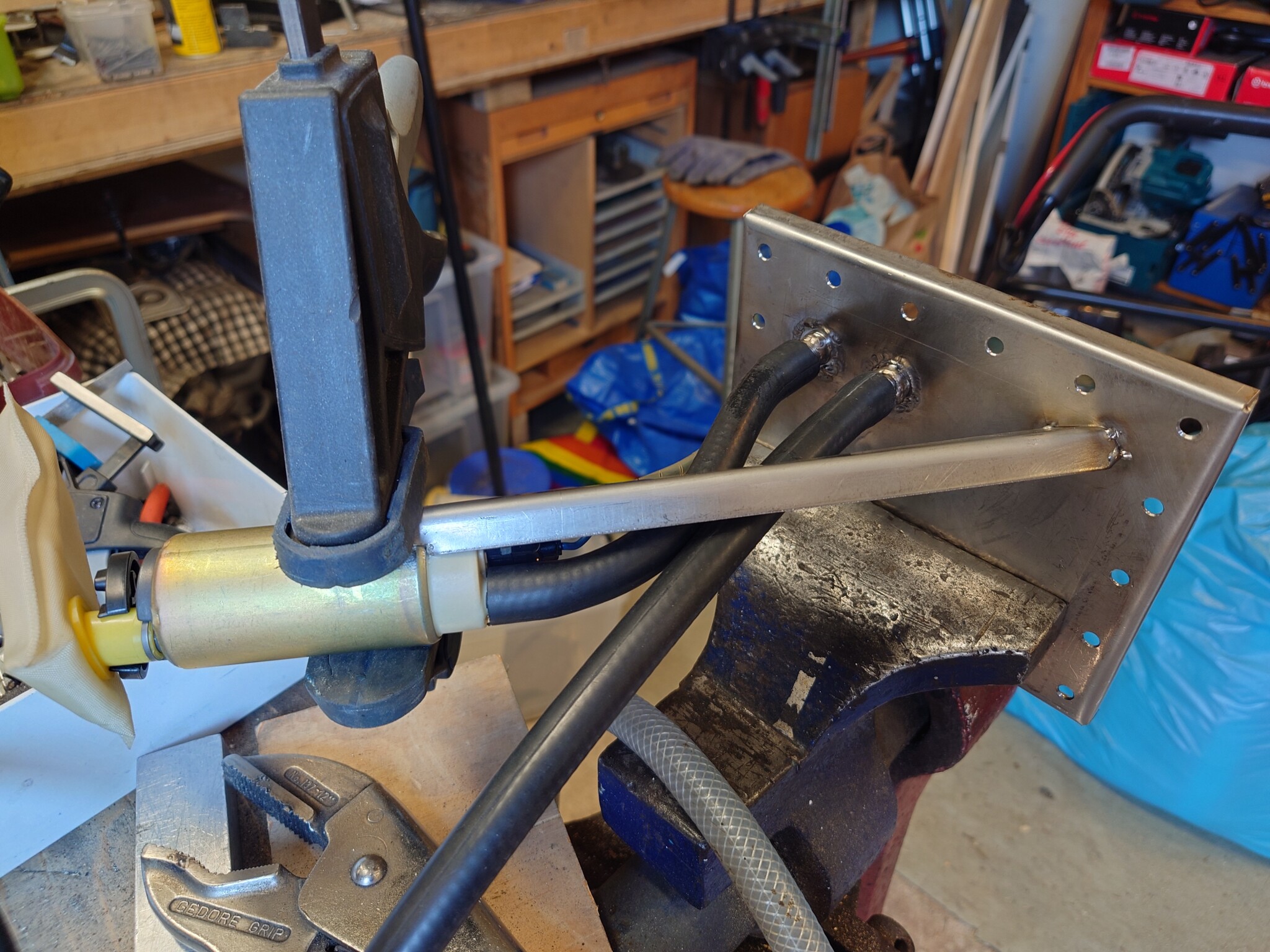

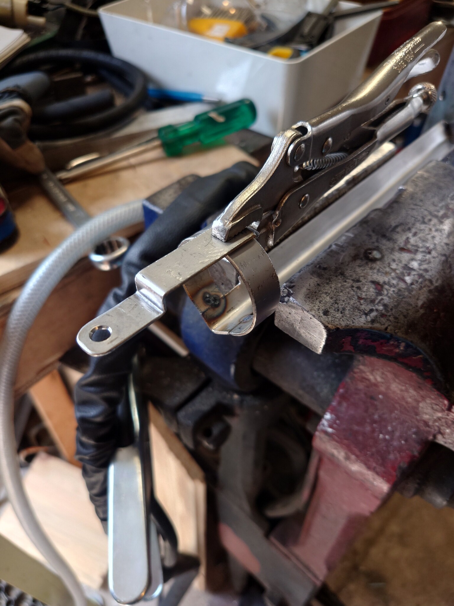

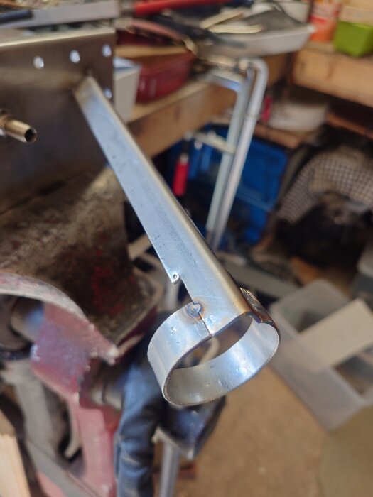

Fortsätter på samma;

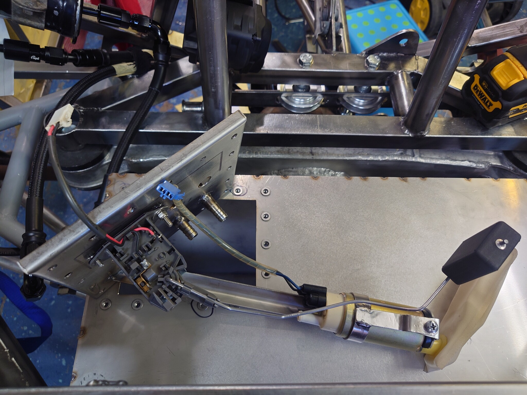

En plåtbit med svetsat fäste, omgiven av rör, fastsatt i ett skruvstäd; hål för attributgenomföringar synliga. Verktyg och material i bakgrunden.
Metallfäste svetsat på stålrör, synligt inuti ett verkstadsutrymme med verktyg och utrustning i bakgrunden.

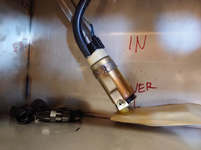

Svetspuls med givare monterad felaktigt och märkningar synliga.
Lyckas såklart svetsa dit fästet åt fel håll...🤯
En metallklämma håller fast en del som är fäst på ett skruvstäd, med verktyg i bakgrunden på en arbetsyta.
Hand håller i en komponent, kanske en bränslepump, med fäste och kablar, placerad på en arbetsbänk med verktyg i bakgrunden.

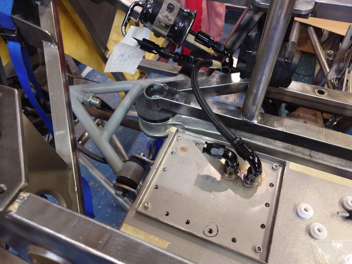

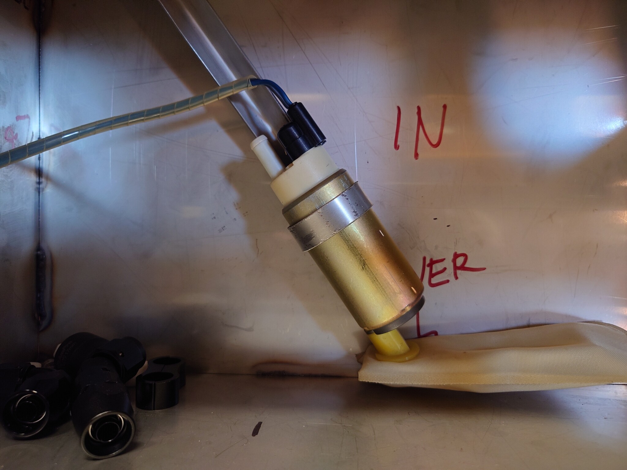

Men klart tillslut;
En svetsad fästanordning med monterad sensor och slangar, omgiven av texten "IN" och "OVER", på metallbakgrund.
Svetsat metallfäste med anslutna rör och en givare på en plattform, omgiven av verktyg och kopplingar.

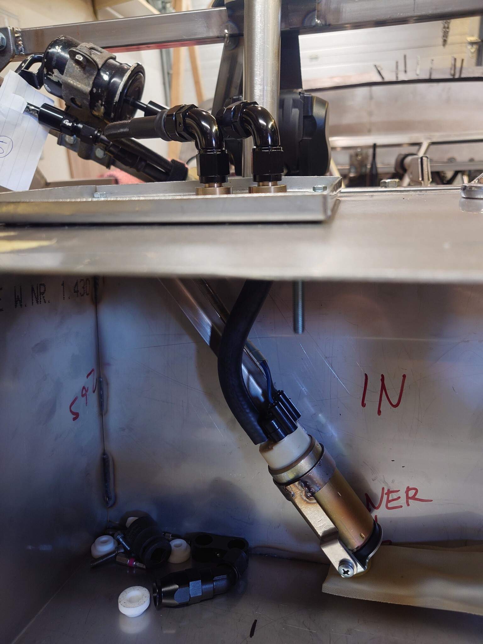

Nu är det bara att svetsa dit två skruvar för givaren och borra 4 hål för genomföringar!
Incinerator och 2 till

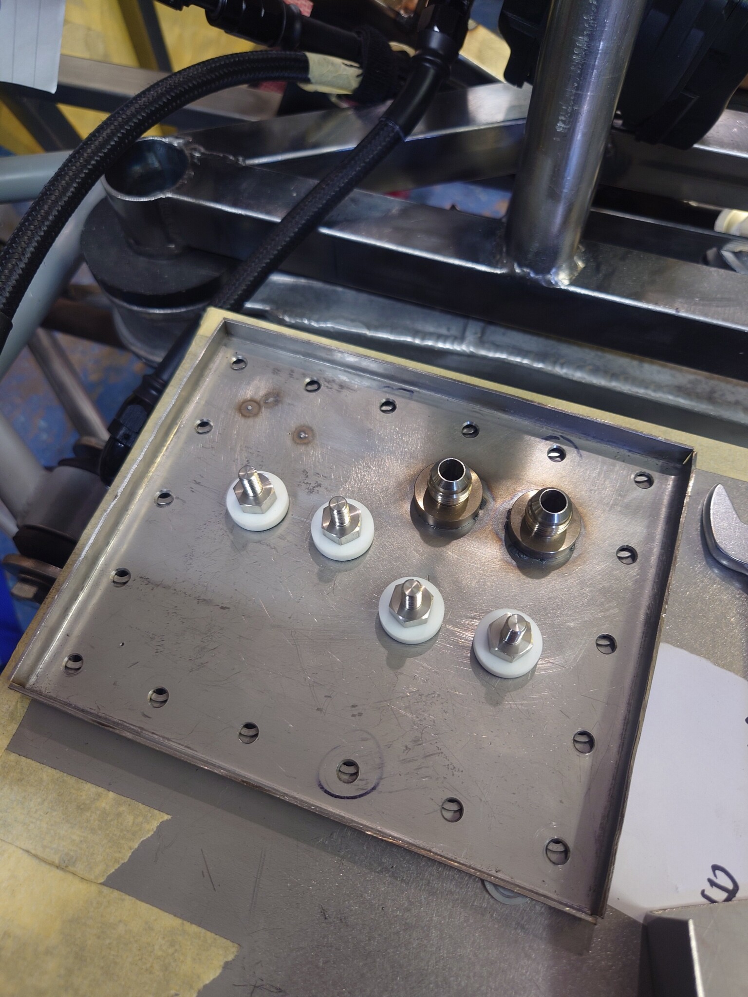

Lite genomföringar klara;
Metallplatta med flera monterade genomföringar och beslag, omgiven av kablar och rör.

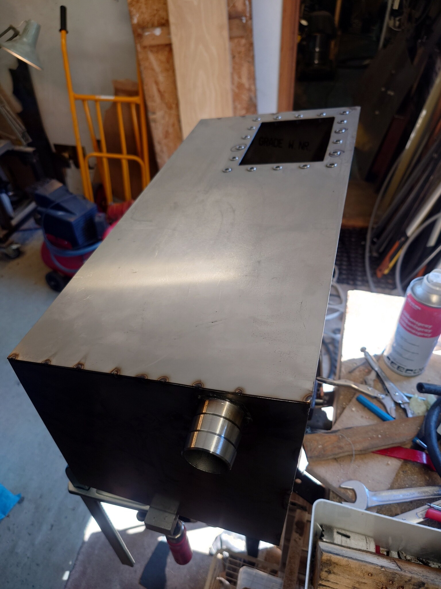

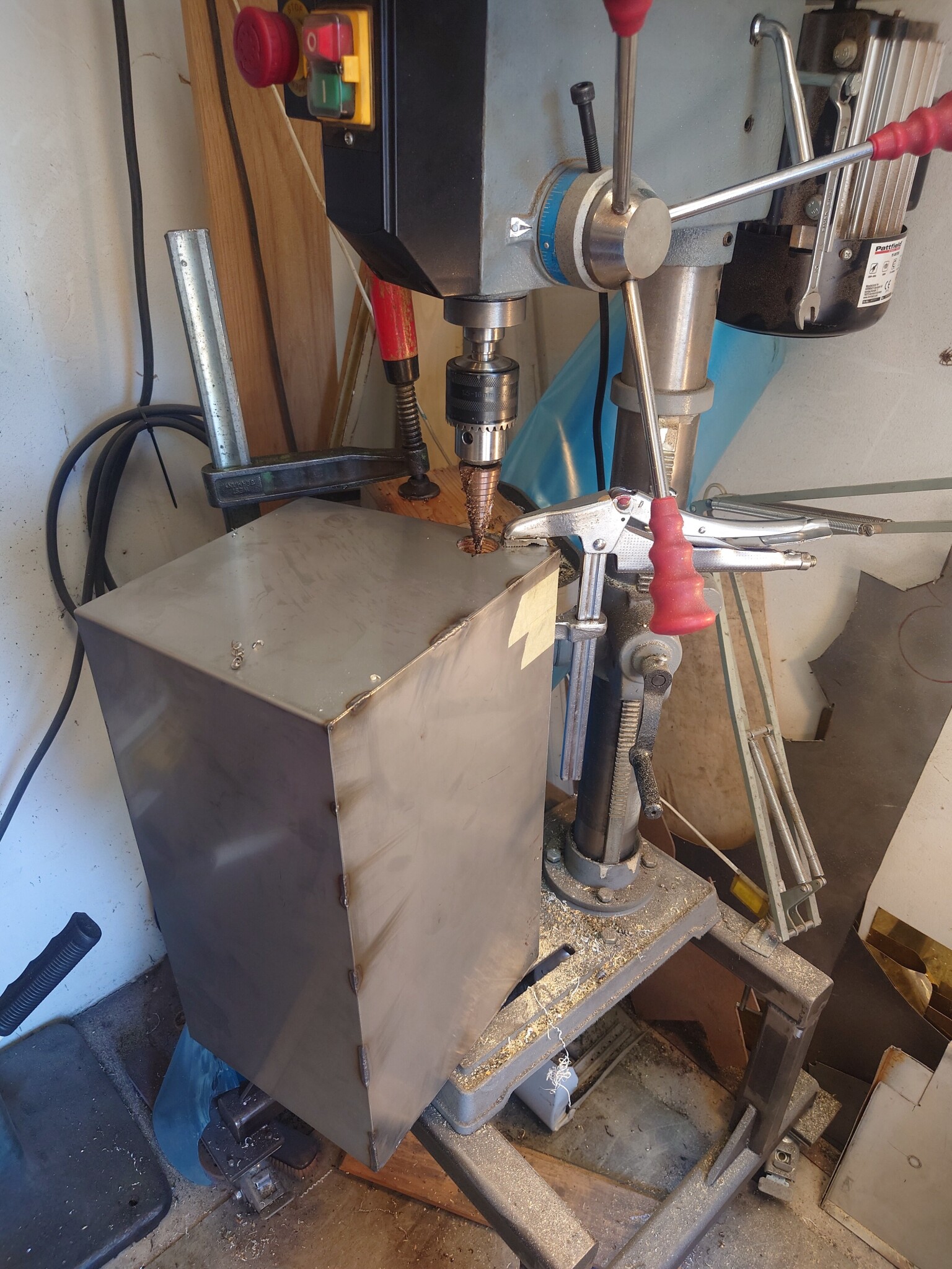

Punktat ihop alla sidor utom en på tanken;
En ståltank under byggnation i en verkstad, med en borrmaskin och verktyg synliga runtom.
Närbild på punkt- och svetsad metalltank med utstickande armatur i verkstadsmiljö.
Metallplåt med rund öppning och svetsade fogar syns i en verkstadsmiljö med diffust bakgrund.
Svetspunktade hörn på metalltank med röranslutning, liten skevhet i konstruktionen.
Rektangulär metalltank under konstruktion med en svetsad kant och en rördel, omgiven av verktyg i en verkstadsmiljö.

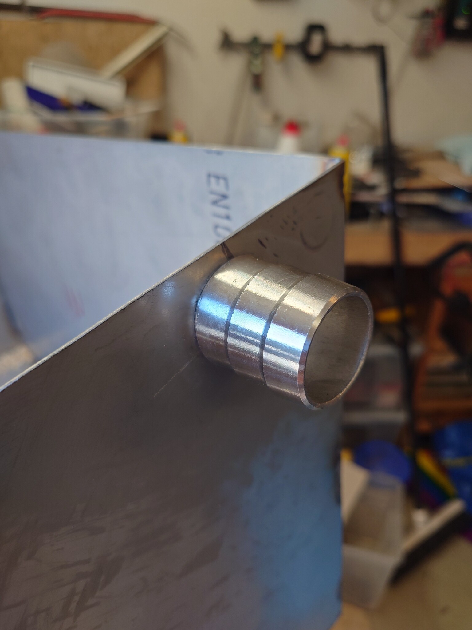

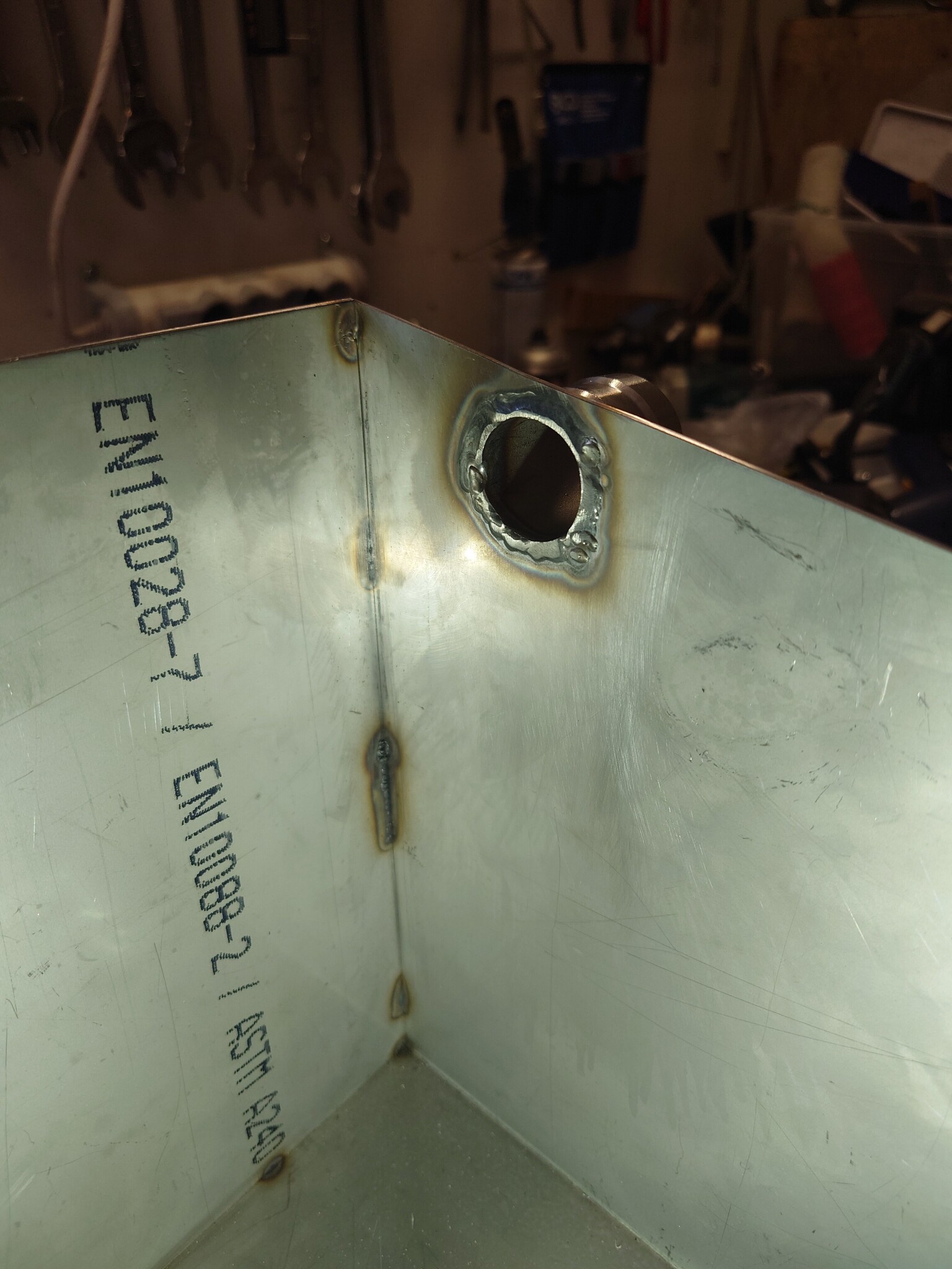

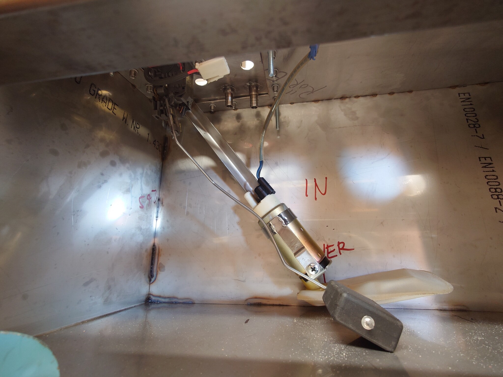

Har också svetsat det sista på "armaturen"
Sammansatt armatur med kablar och metalldelar monterade på tankens grundram, med små svetsfogar synliga.
Svetsad tank med monterad armatur och synliga märken och text markerade på insida, en del är sned.
Blev lite sne tyvärr, men det ska nog gå att rikta..
Närbild av svetsad ståltank med monterade armaturdelar, omgiven av verktyg i en verkstad.

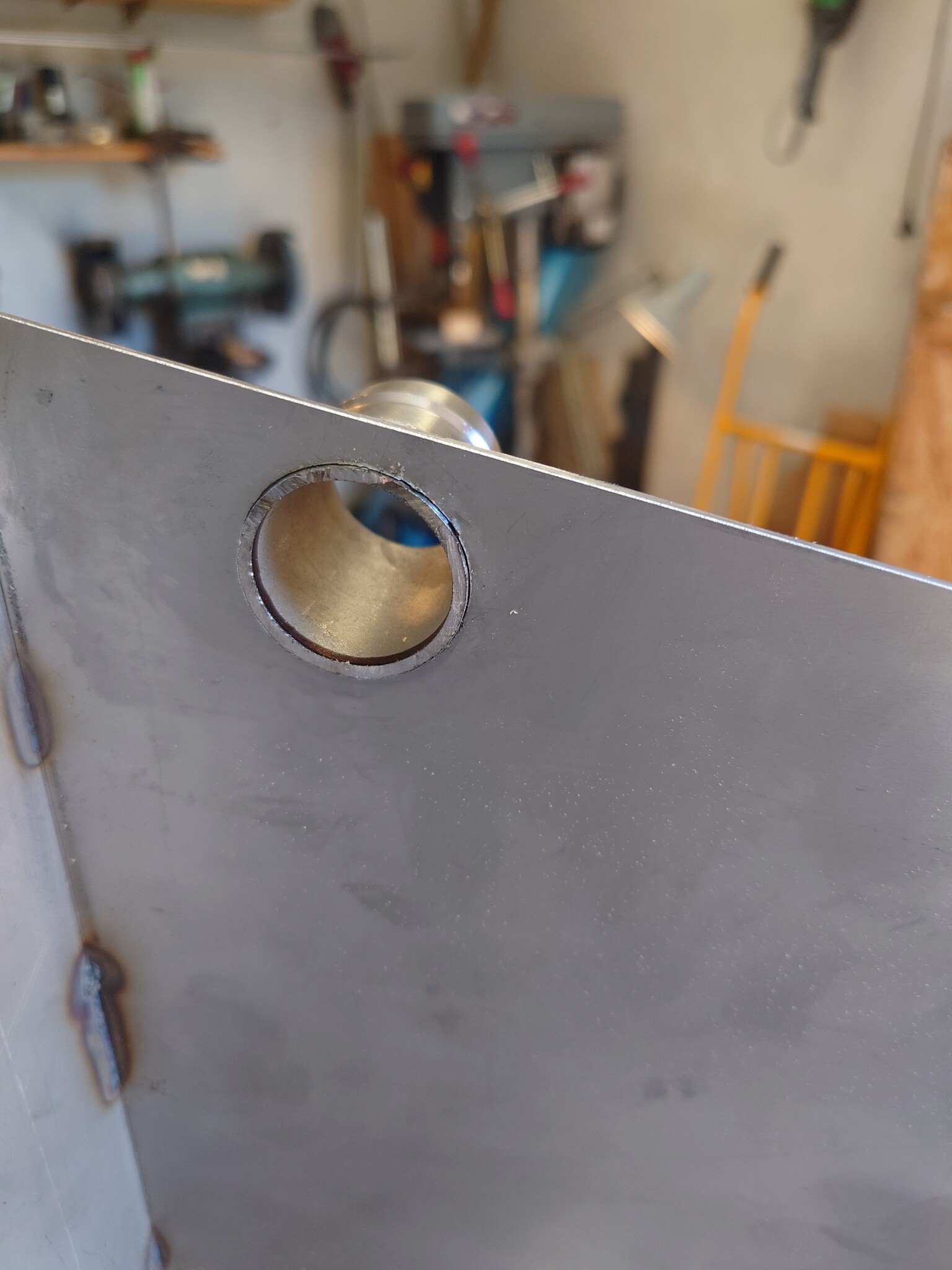

Putsat lite på den lilla tanken och svetsat dit avluftningen på den stora..
Metallkonstruktion med svetsade komponenter och hål för avluftning vid en tank, omgiven av verktyg och rör.

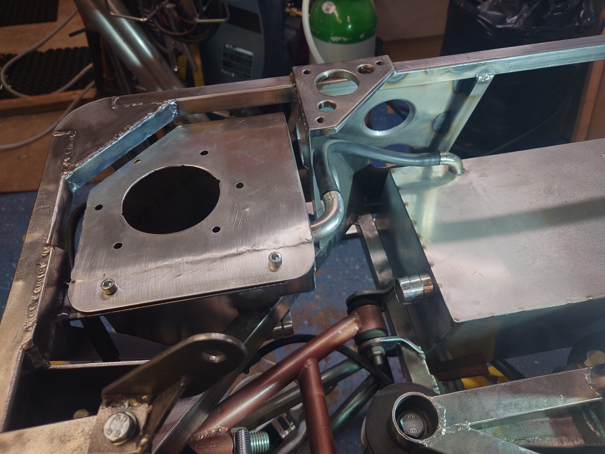

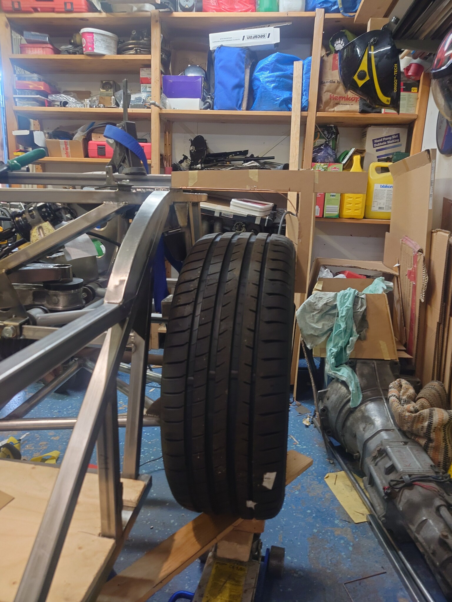

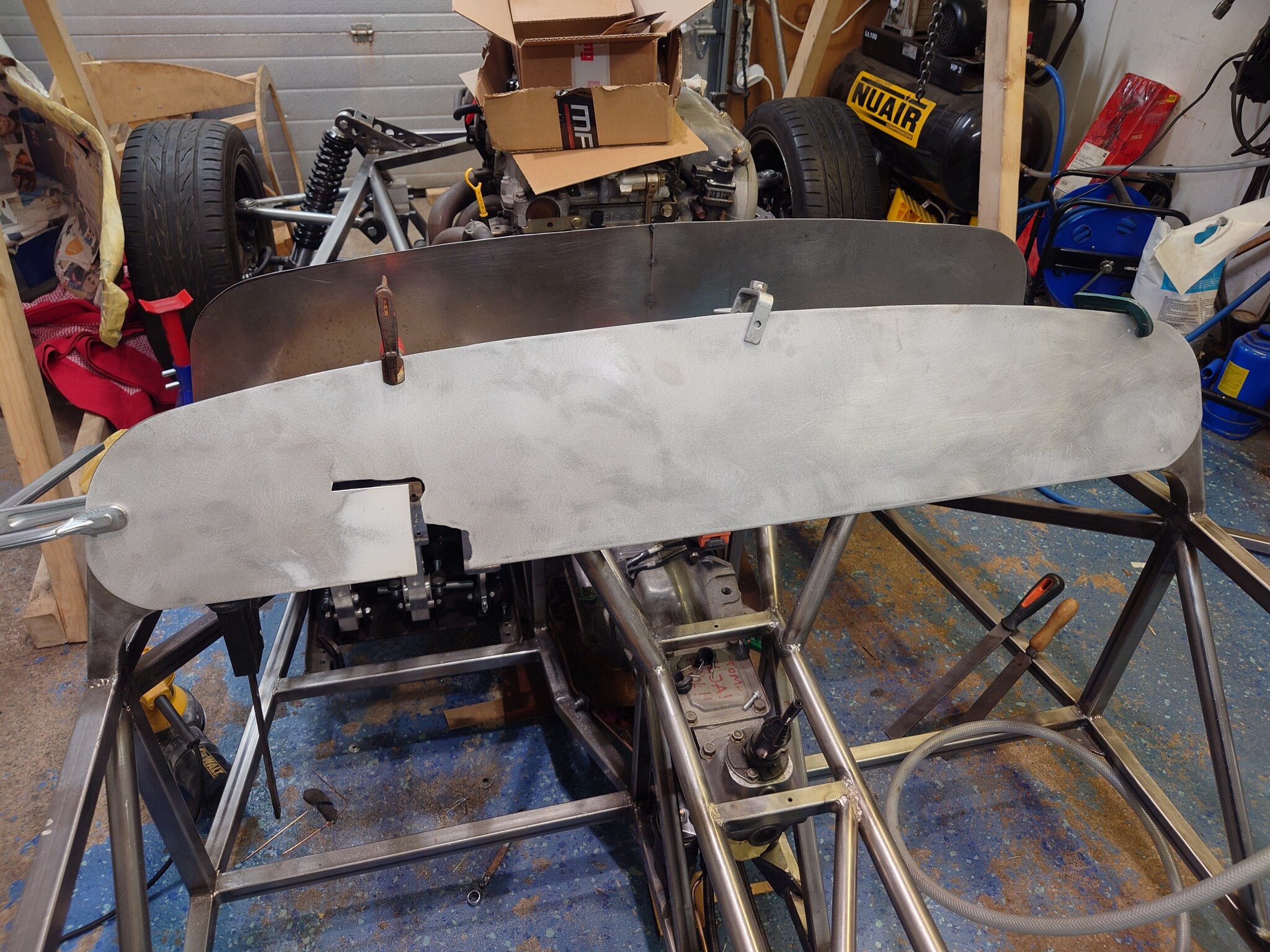

Vi börjar skissa på en skärm...
Byggprojekt i garage med bilram, däck och styrväxeldelar i förgrunden, hyllor med verktyg och material i bakgrunden.

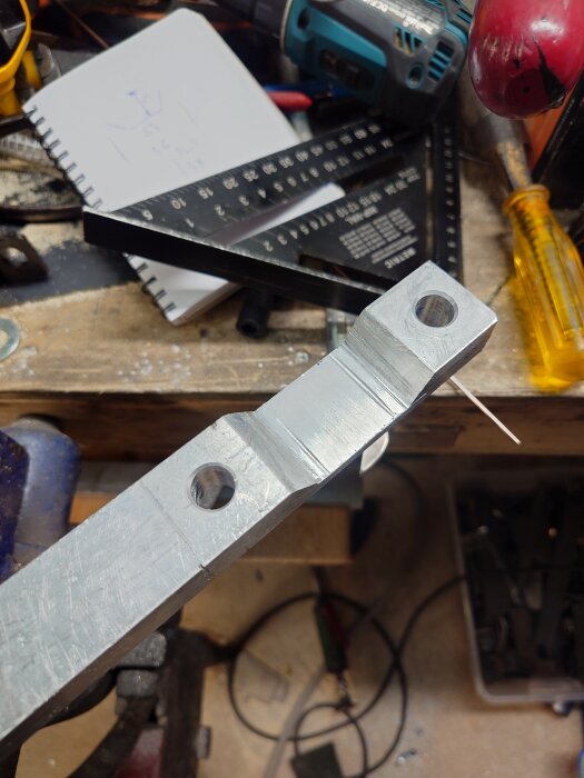

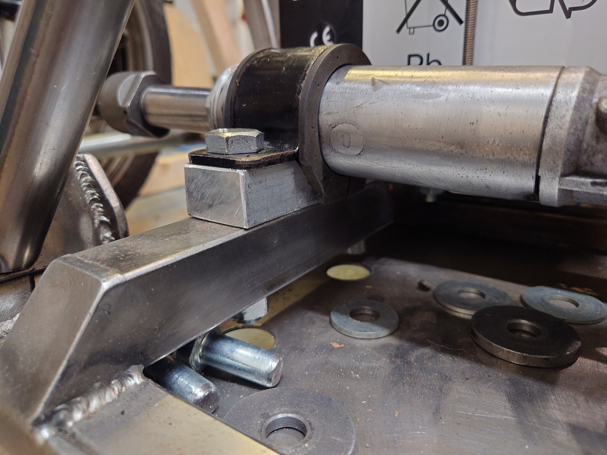

Och göra ett litet mellanlägg till styrväxeln;
En metallbit med förborrade hål på en arbetsbänk, omgiven av verktyg som en skruvmejsel och linjal, samt en skiss på ett block.
En närbild av en styrväxel med metalldelar och skruvar monterade, med brickor i bakgrunden på en metallplatta.

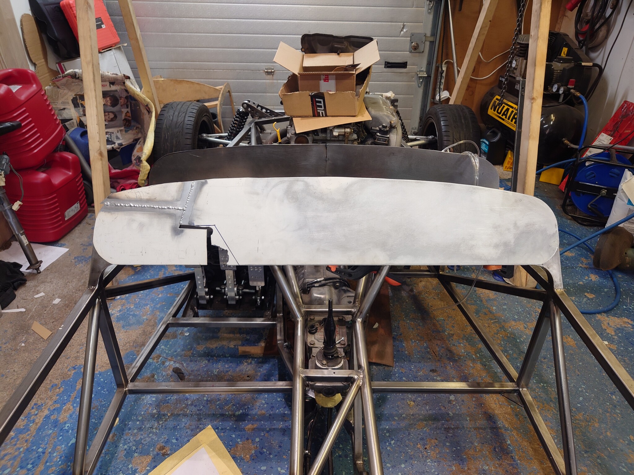

Vi pysslar lite med instrumentpanelen istället... 😂

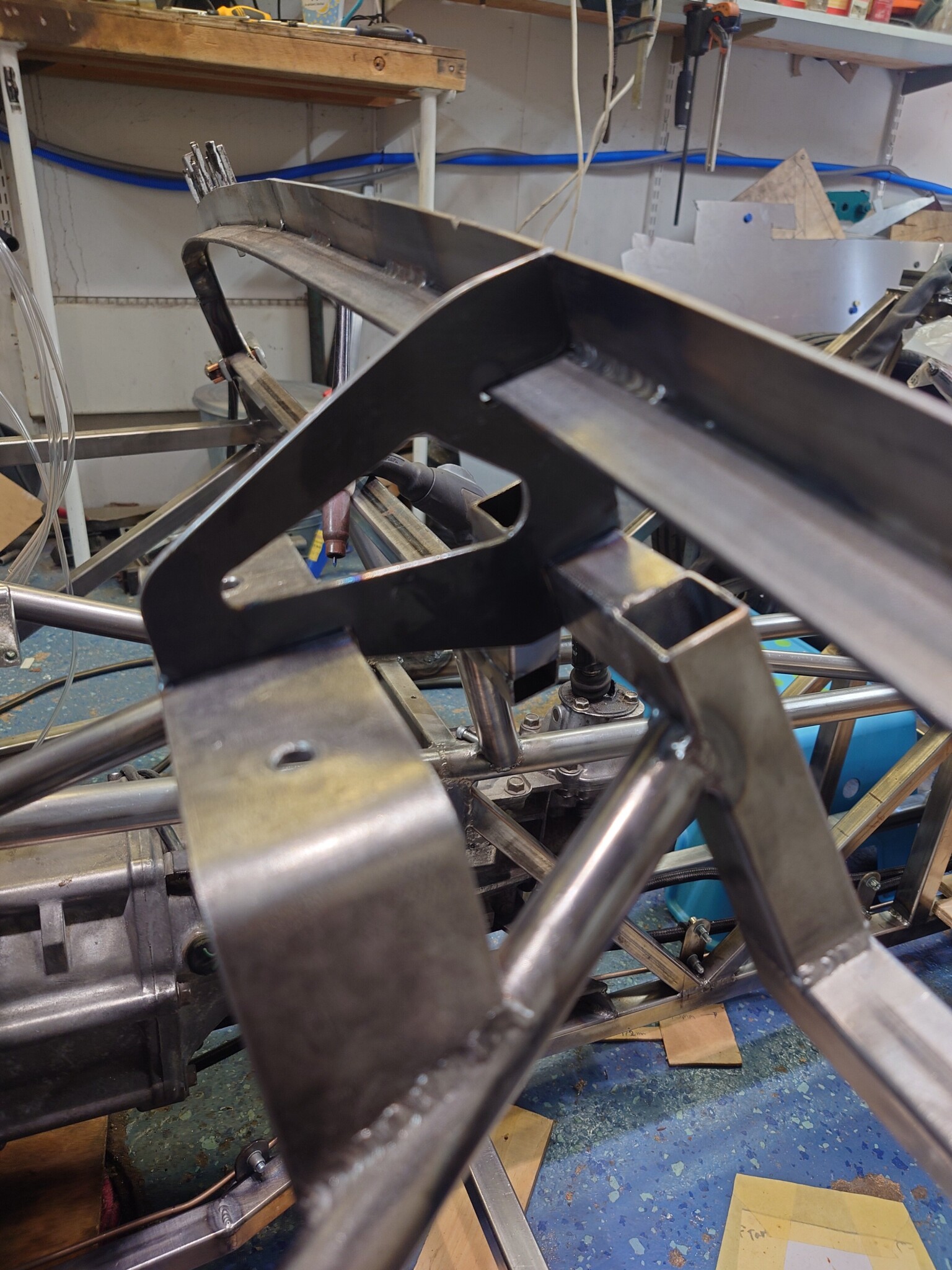

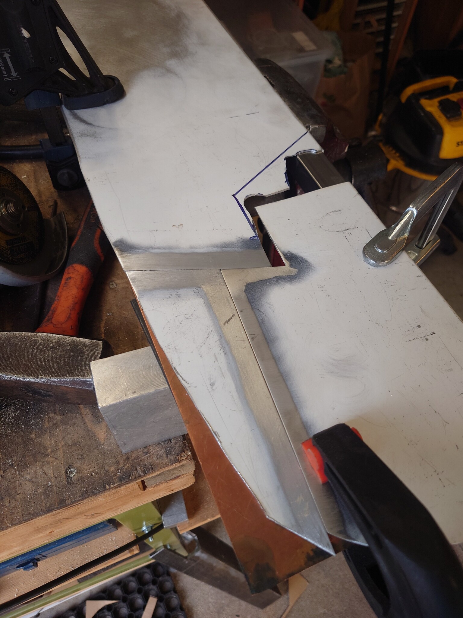

Först en liten förstyvning;
Närbild av en hemmagjord instrumentpanel med förstyvning och svetsar i ett pågående bilbyggprojekt.

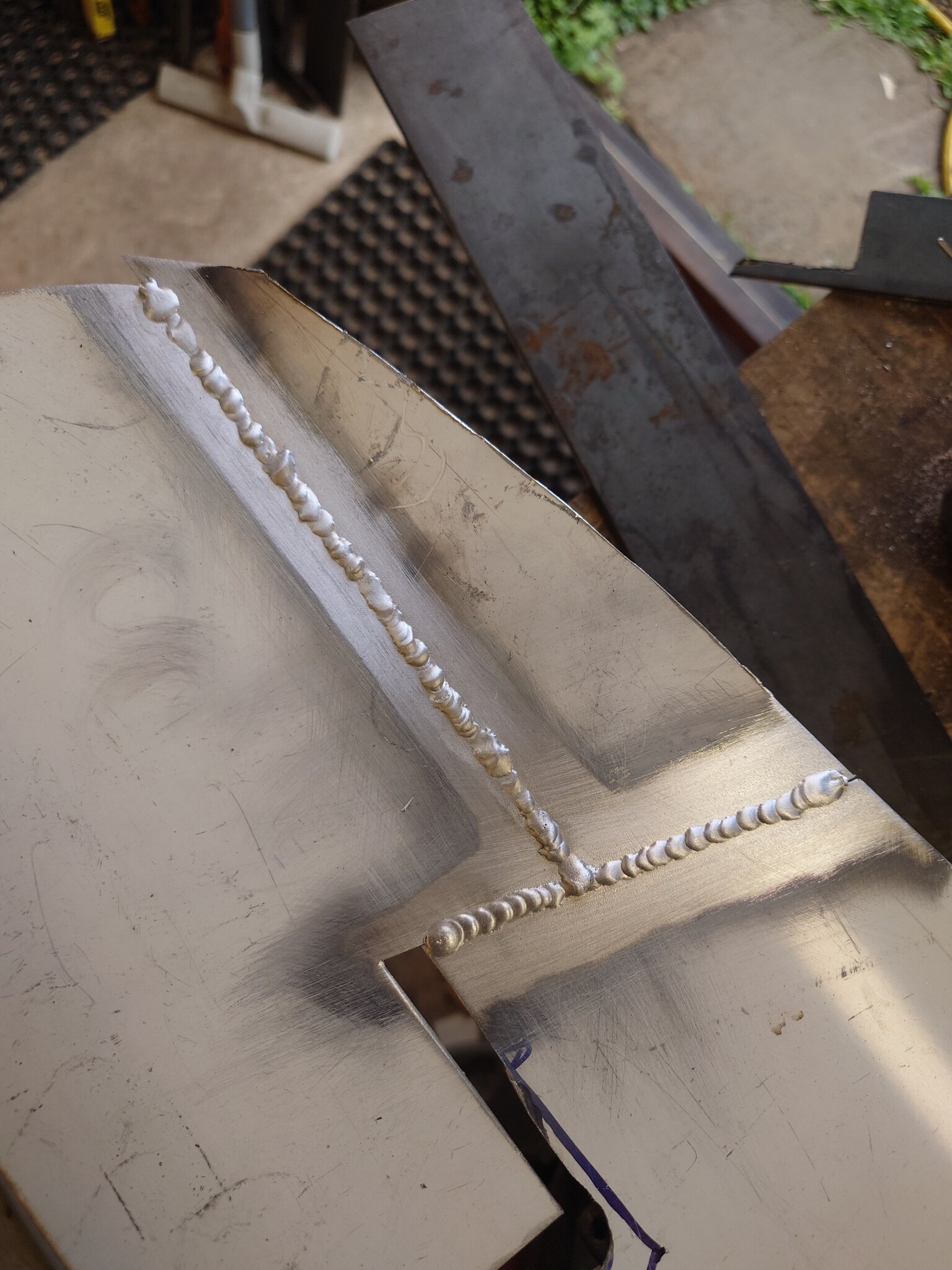

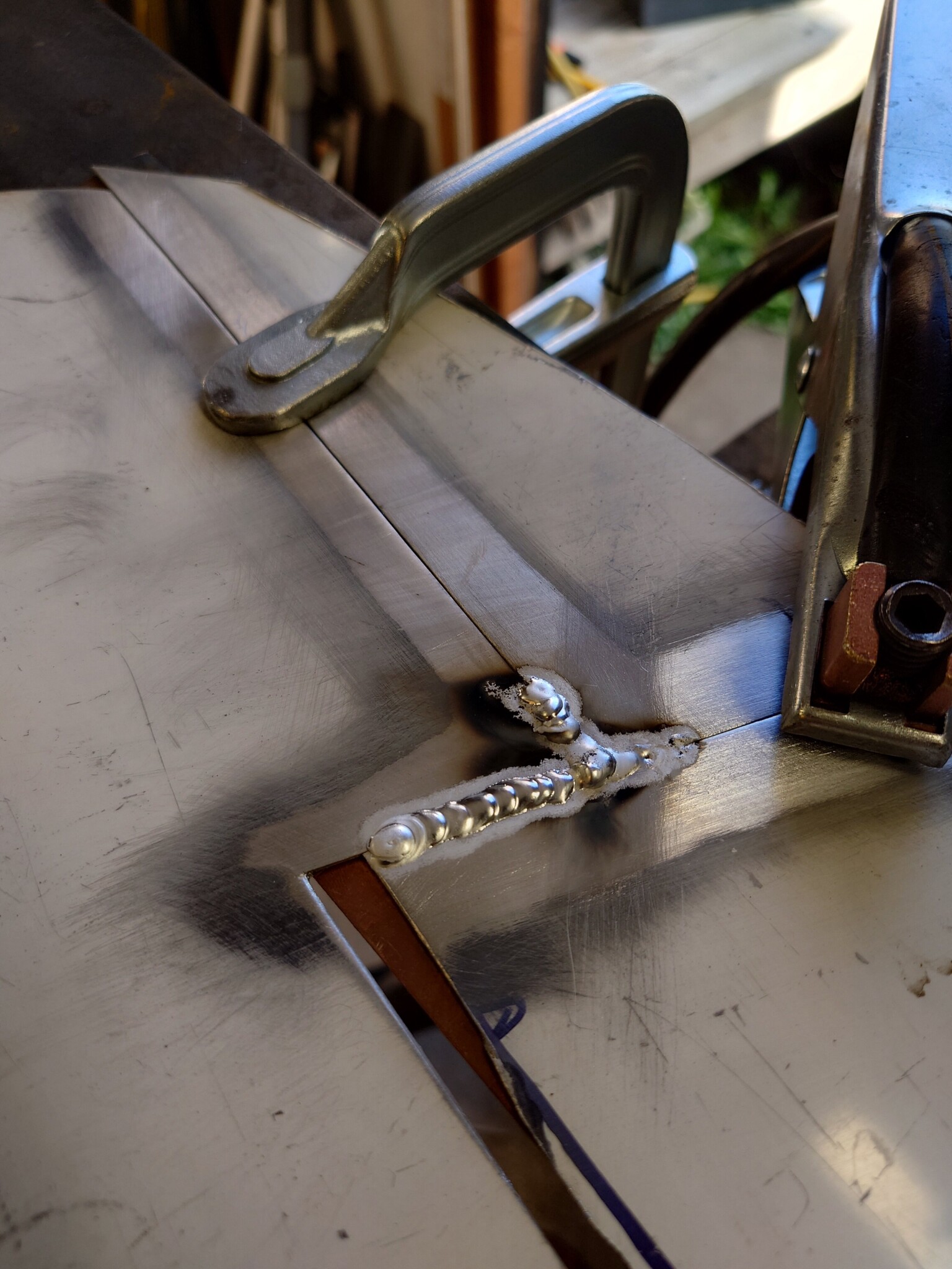

Sen kapar vi till lite aluminium och skarvar ihop;
Aluminiumplåt med svets och slipad yta i en verkstadsmiljö, redo för bearbetning av instrumentpanel.
Svetsad aluminiumplåt fastsatt med klämma, visar ojämna svetsfogade skarvar. Verkar vara del av instrumentpanelprojekt, enligt text från inlägget.
Svetsad aluminiumplåt med grova svetsar längs en kant, på ett arbetsbord i en verkstadsmiljö.
Inte de snyggaste svetsarna, men det gick förvånansvärt bra, för att vara okänd aluminiumplåt (från en skylt) och en svetsare som inte svetsat alu som faktiskt ska bli nått på nästan 30 år...
Hade man varit lite smartare så hade man insett att det var en förbannat dum ide att tänka att jag snålar på plåten och gör en längre skarv, så får jag träna lite på en svets som ändå ska slipas ner... Typ 25 cm lång svets "längs.med" plåten gjorde ju att den slog sig rätt bra..
Men men.. här är den... Ska bara slipas ner med "Instagram 80" som min favorityoutuber säger... All plåt ser bra ut på film när den slipas med 80-kornpapper.... 😄
Bilram med hemmabyggd instrumentpanel i aluminium och synliga svetsfogar i en verkstad med verktyg och kartonger i bakgrunden.

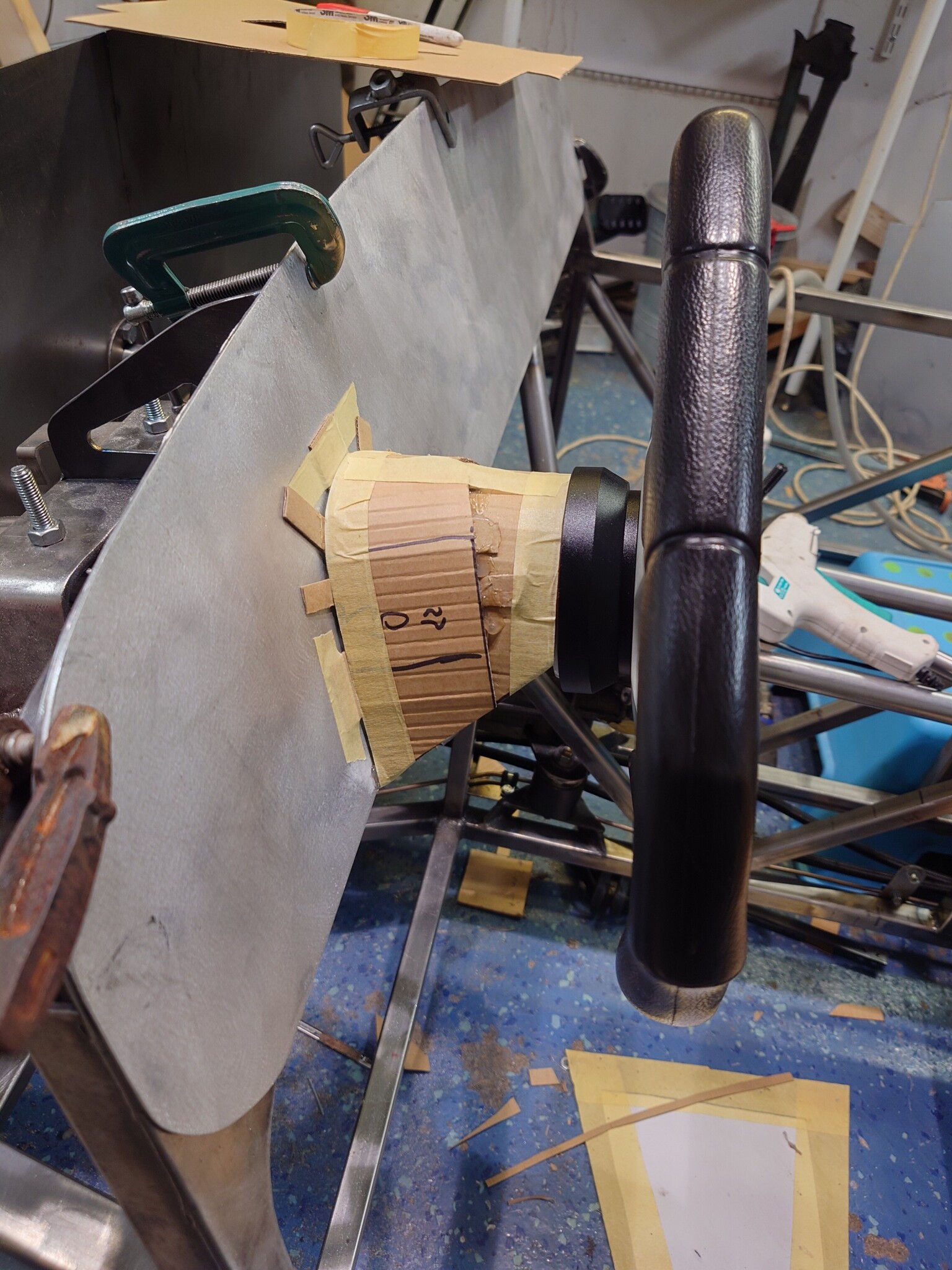

Jaja, ok då.. strunta i tanken då..
Bilbygge med ratt och pappmall monterad på metallkonstruktion i garage.

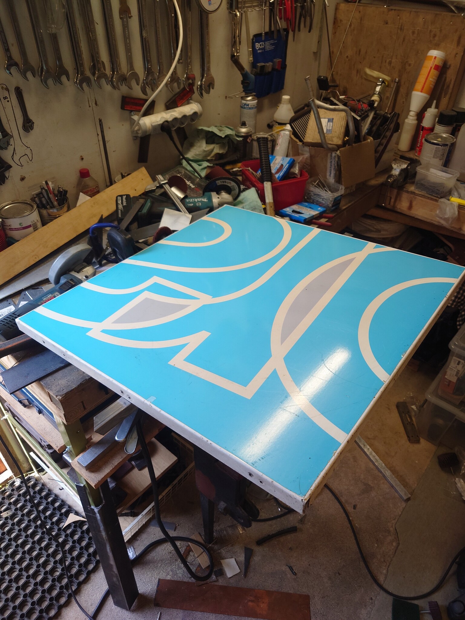

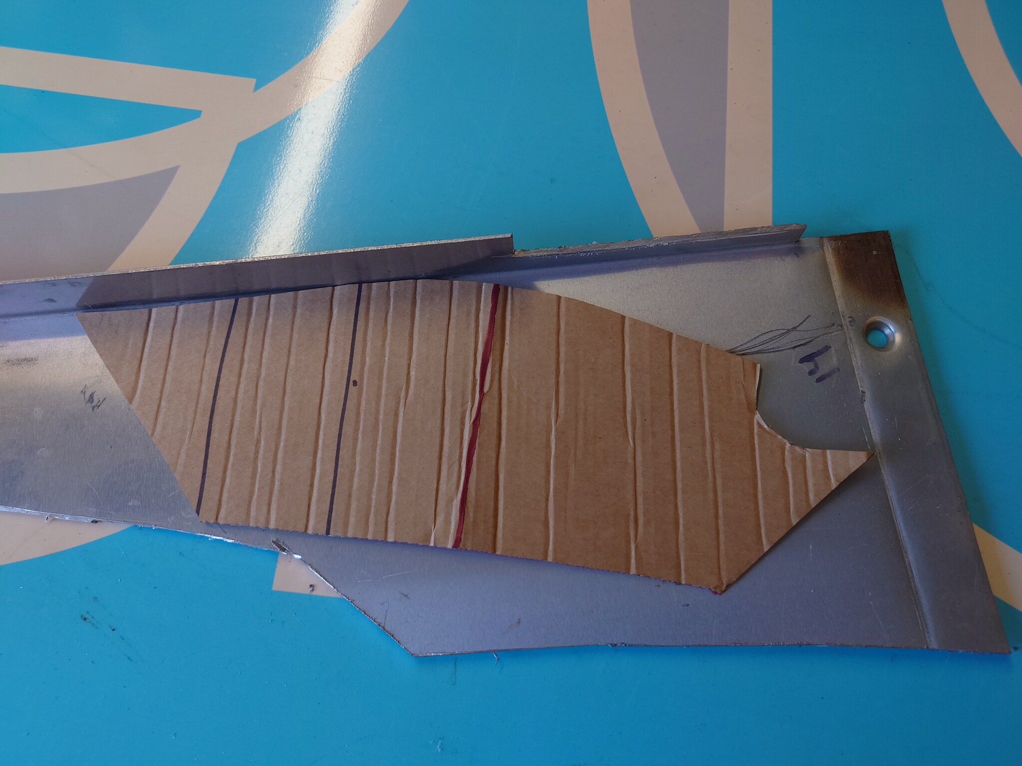

Ny dag, ny skylt.. bonuspoäng om man kan gissa företaget.... 😄
Blå skylt med vita grafiska element liggande på ett arbetsbord, omgiven av verktyg och material i ett verkstadsliknande utrymme.
Edit; eller?
Metallskylt med en kartongbit på blå bakgrund, möjligtvis insinuerande på ett företags skylt.
maah
Colorama?
