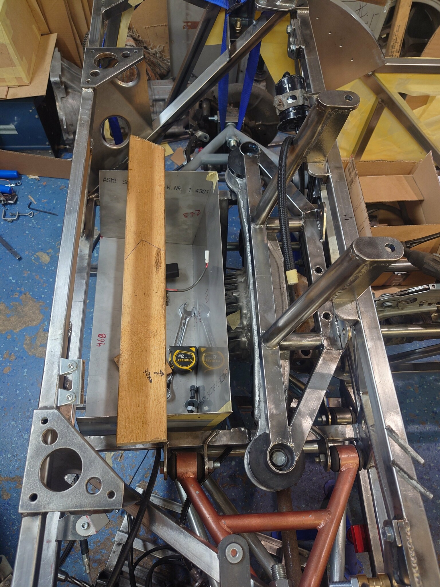

Började på en plåtlåda som ska täcka rattstången och täta mellan motorutrymmet och kupén;
Plåtlåda under byggnation på en bil, används för att täcka rattstången och täta mellan motorutrymme och kupé.
