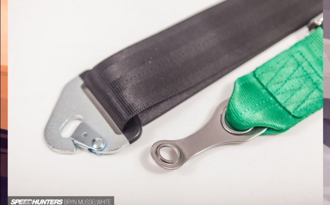

Ska du 6-punktsbälte så är det ju två fästpunkter mellan benen. Godkända bälten verkar skicka med fästöglor som du monterar i ramen. Så jag skulle fästa öglorna på samma sätt som det ser ut att vara förberett för infästning av stolen.
Det är ju relativt lite plats på höjden, så min tanke var att fästa bandet direkt i rundstången... Det är också bara ett hål i sitsen, så jag vet inte om det går att få de två remmarna mellan bena så brett isär... Blir väl ett 5p bälte i alla fall då...
Verkar iofs som att många tillverkare kör med snabbfästen, det är kanske bäst att göra det möjligt att köra med såna ...
  • Säkerhetsbältesfäste och grönt bilstolsbälte med möjligt snabbfästessystem.

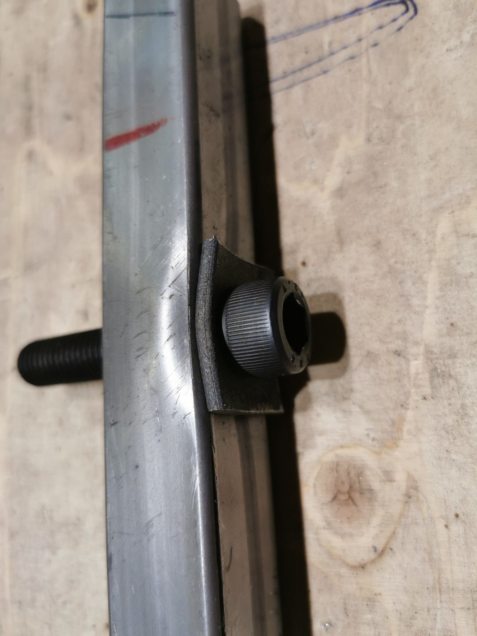

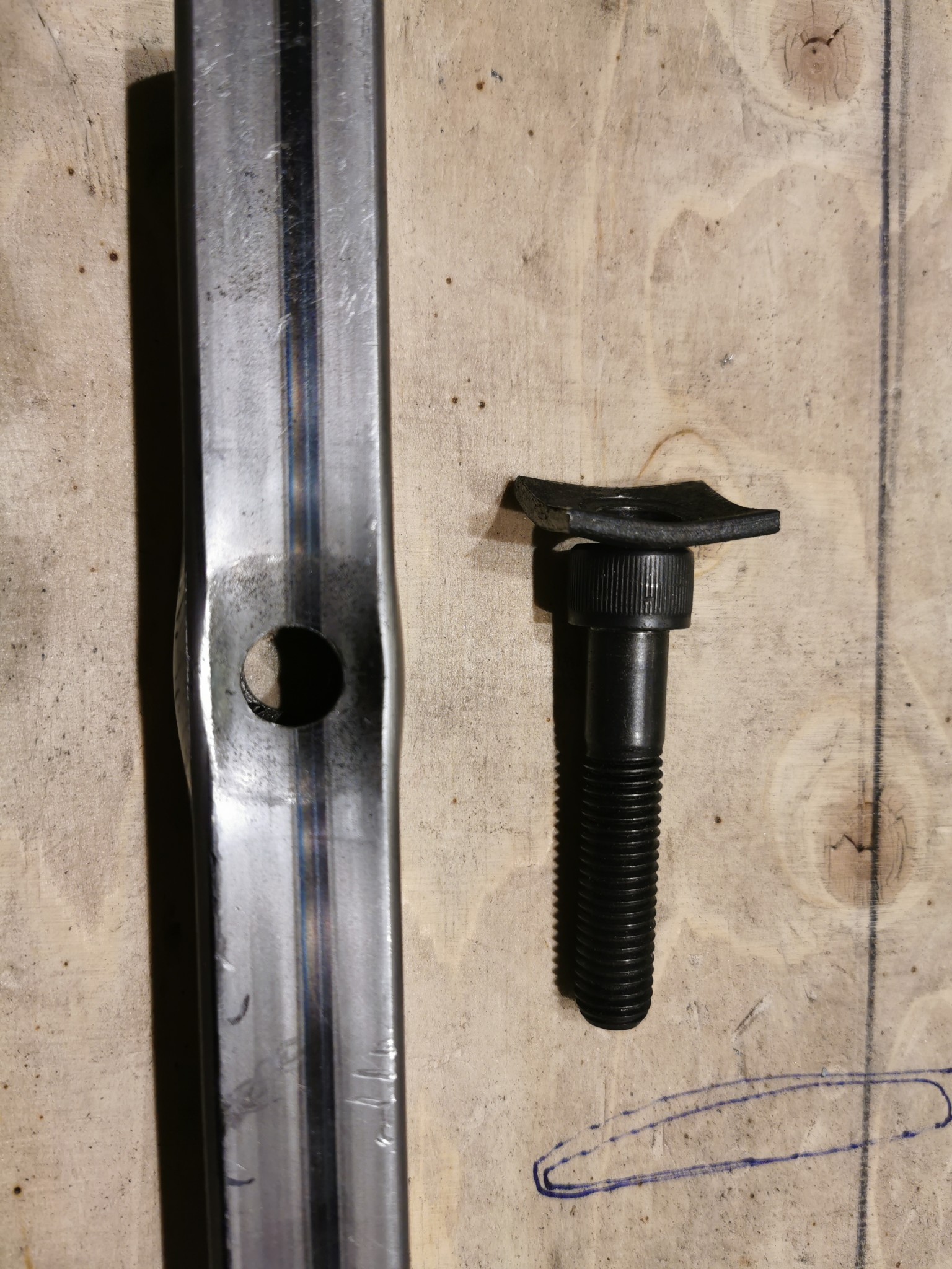

Hade inga rör som passade, funderar på att göra brickor i 3 mm plattjärn och svetsa istället...
Gjorde ett snabbtest i pressen, och såhär blev det med lös bricka och 4 tons kraft.. Deformationen i röret började vid 3,7 ton ungefär... Iofs har ju insexskruven väldigt litet huvud, det borde bli annorlunda med ett vanligt sexkants...
  • Deformerat metallrör och en skruv bredvid skisser på en träytvägg, test av styrka och passform.
  • Deformerat metallrör med insexskruv och lös bricka i en verkstadspresse.

Spontant ska du inte borra i rören.
Nu är detta väl extrarör till stolen?
Försök med svetsade plåtfästen istället, då blir det stabilare infästning och mindre koncentrerade svetspunkter i ramen.
Det blir mer lättstädad botten och inget sticker ner under bilen, om det nu är så..........

Du måste svetsa hylsor om hålet är mer än 2×godstjocklek har jag för mej
