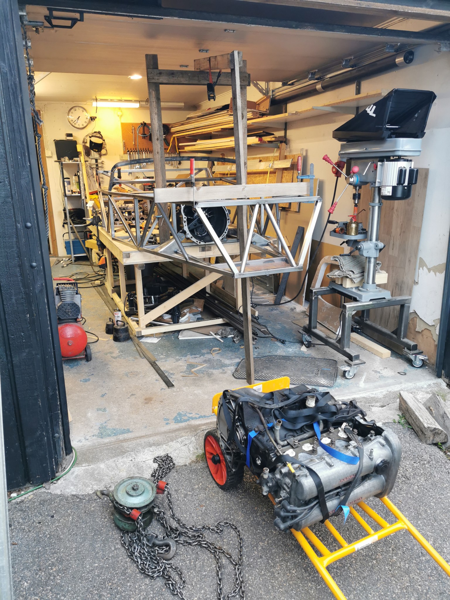

Känns alltid stort när de står på egna ben för första gången...
  • Motor monterad på ett nybyggt metallramställ i en verkstad.
Rabbithole och 1 till
Bilddagboken hej!
(eller, man tager vad man haver)
  • Verkstad med diverse verktyg och material, byggprojekt under konstruktion och bilsmotor på golvstativ.

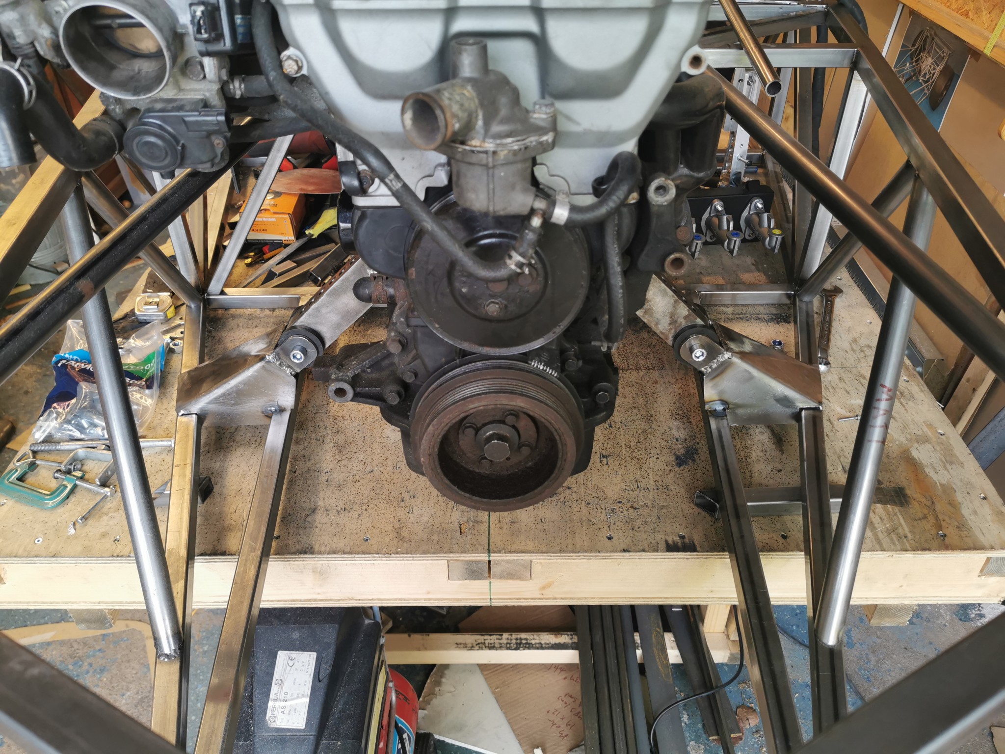

Vad blir det för motor?
//AA
Miata i någon form... Finns ett inlägg tidigare i tråden med lite mer info... (y):)

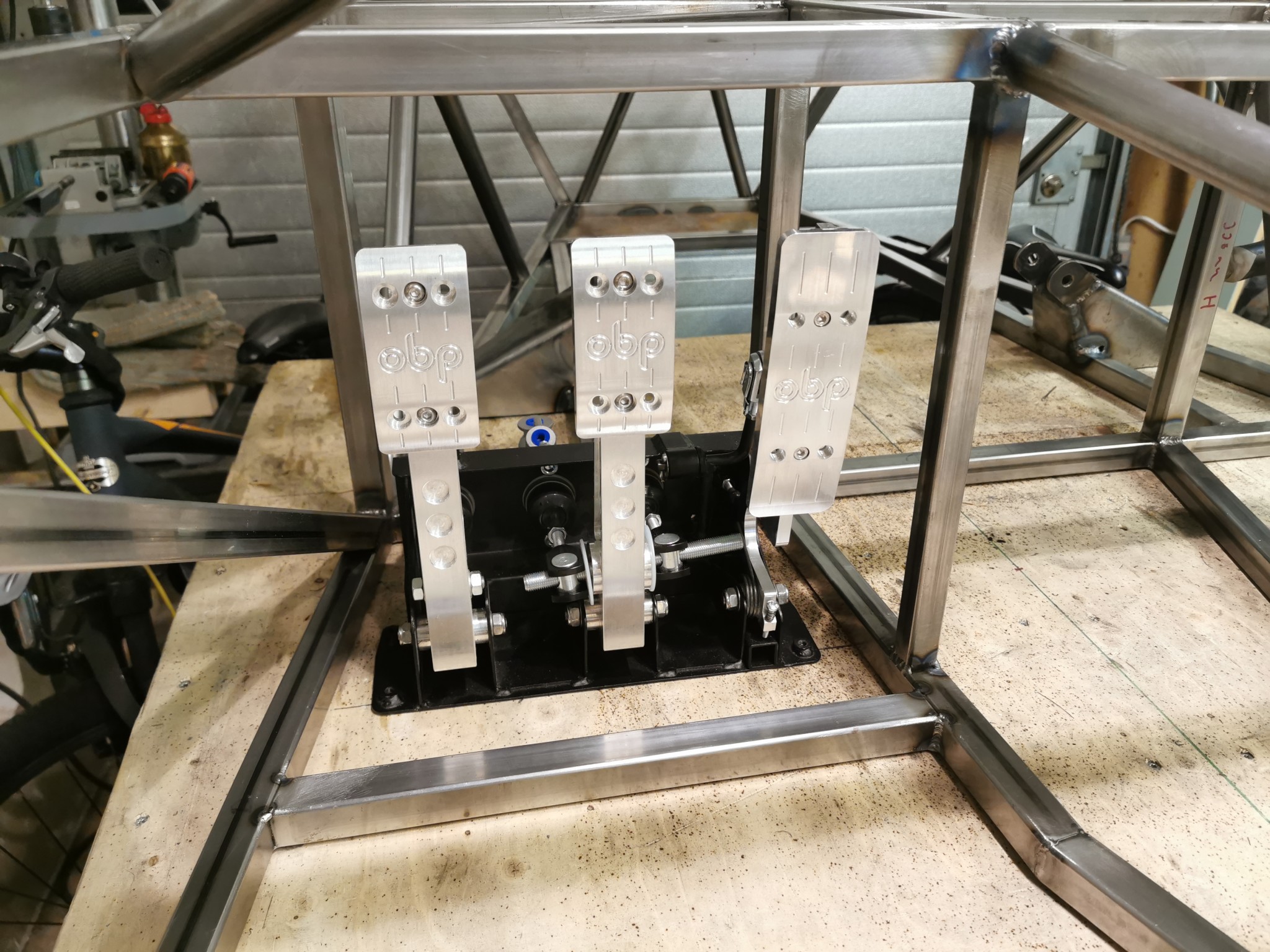

Tror inte fästet för pedalstället böjer sig i första taget...
  • Robust metallramkonstruktion för pedalställ på en arbetsbänk i en verkstad.
Incinerator och 2 till

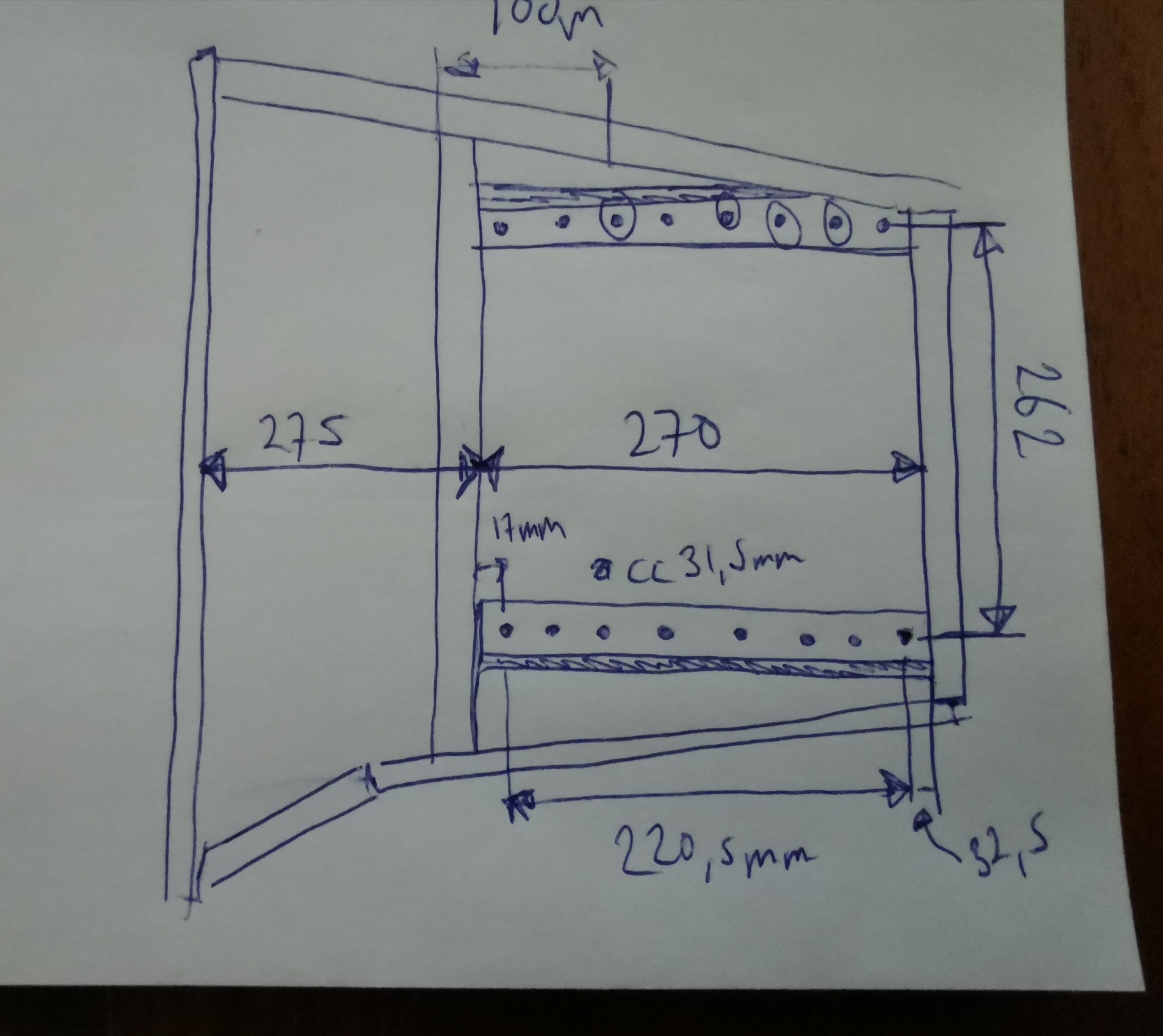

Det blir alltså såhär typ...
Med två vinkeljärn att fästa i...
25x25x3, tror jag det blir...
Det blir ju också en 0,8 eller 1mm plåt under allt, och försänkta skruvar underifrån, så det lär väl hålla...
  • Metallkonstruktion med vinkeljärn och en plåt, inklusive pedaler och skruvförband i en verkstadsinställning.
  • Handritad skiss av en konstruktion med mått, vinkeljärn och markering för plåtunderlag.

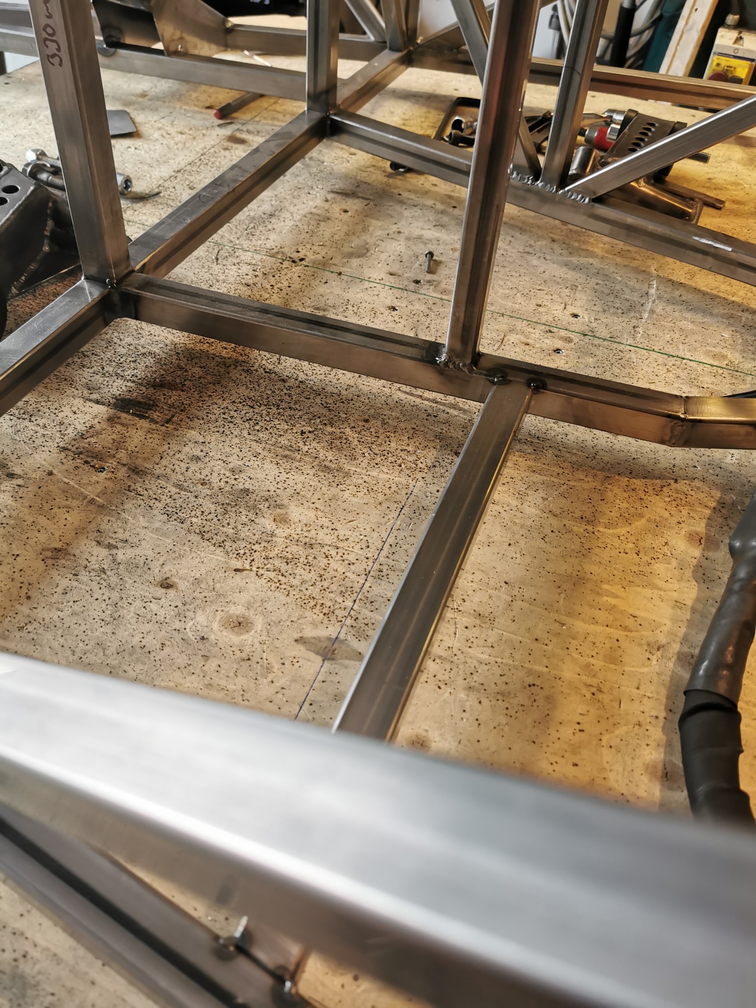

Kör aluminiumplåt så kan du ha lite tjockare utan att vikten sticker iväg
Vad kan vara lämpligt? 2 mm? Sen blir ju viktbesparingen marginell ..
Och sen pop-nita antar jag ..
Limma och popnita
Aluminium har 1/3 av styvhet och densitet mot stål så du kan köra 3ggr tjockleken i aluminium mot stål för samma vikt. Den tjockare plåten får på grund av ökade tjockleken bättre böjmotstånd och man kan därför köra tunnare utan att få "trumeffekt" typ. 2mm lär funka. Sätter du plåten under eller ovanför rören?
Limma och popnita
Under är planen, tänker sätta under sits och fotutrymmet, och lämna undersidan på kardantunneln och motorutrymmet öppet neråt...
Tänker att en slät undersida är enklare att hålla ren, och att insidan är enklare att göra "fin" med matta limmad på tunnare plywood eller dylikt...
Man kan väl fylla hålen på insidan med cellplast och sen lägga en matta slätt över så får man det slätt på båda sidorna
