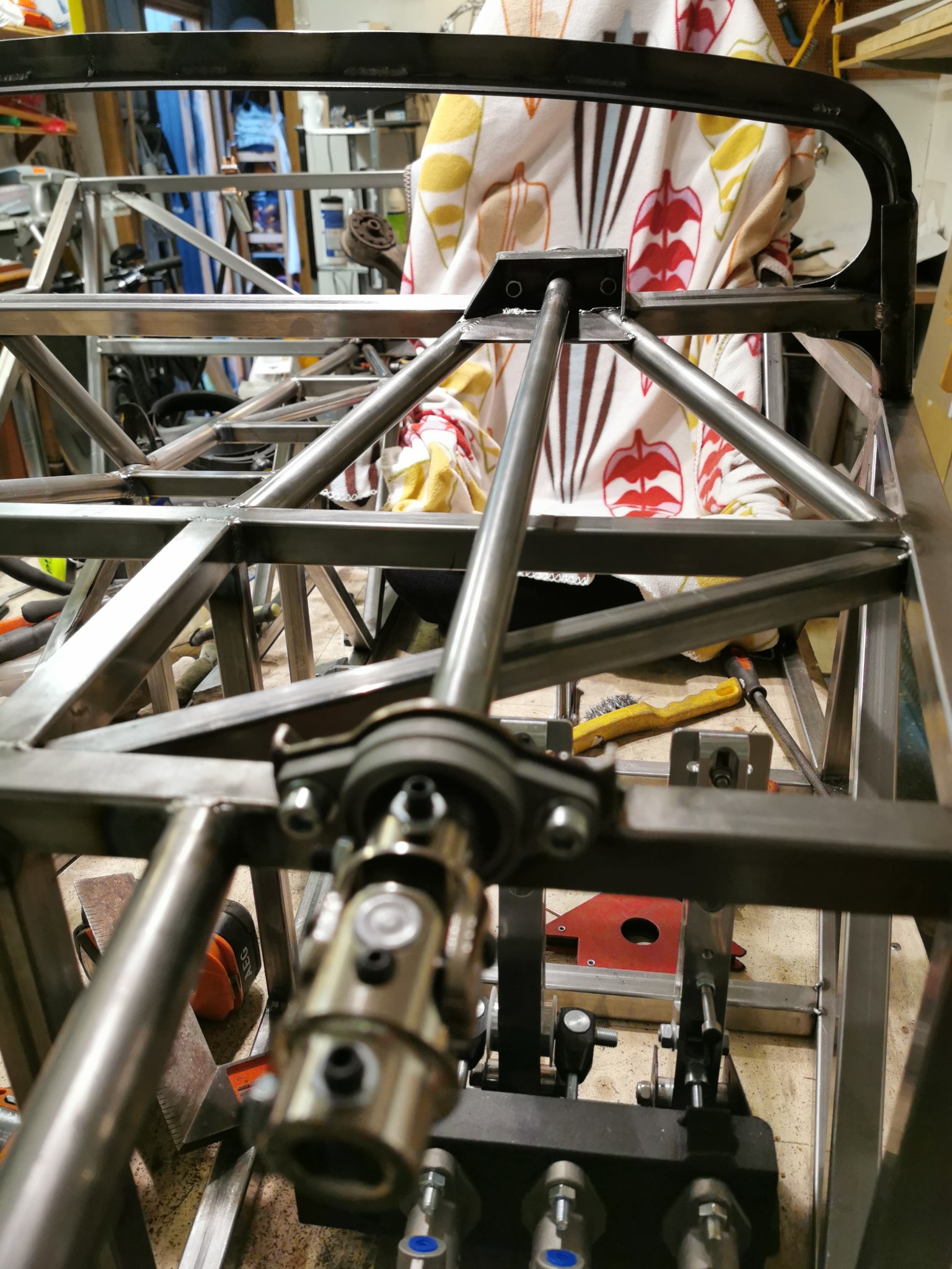

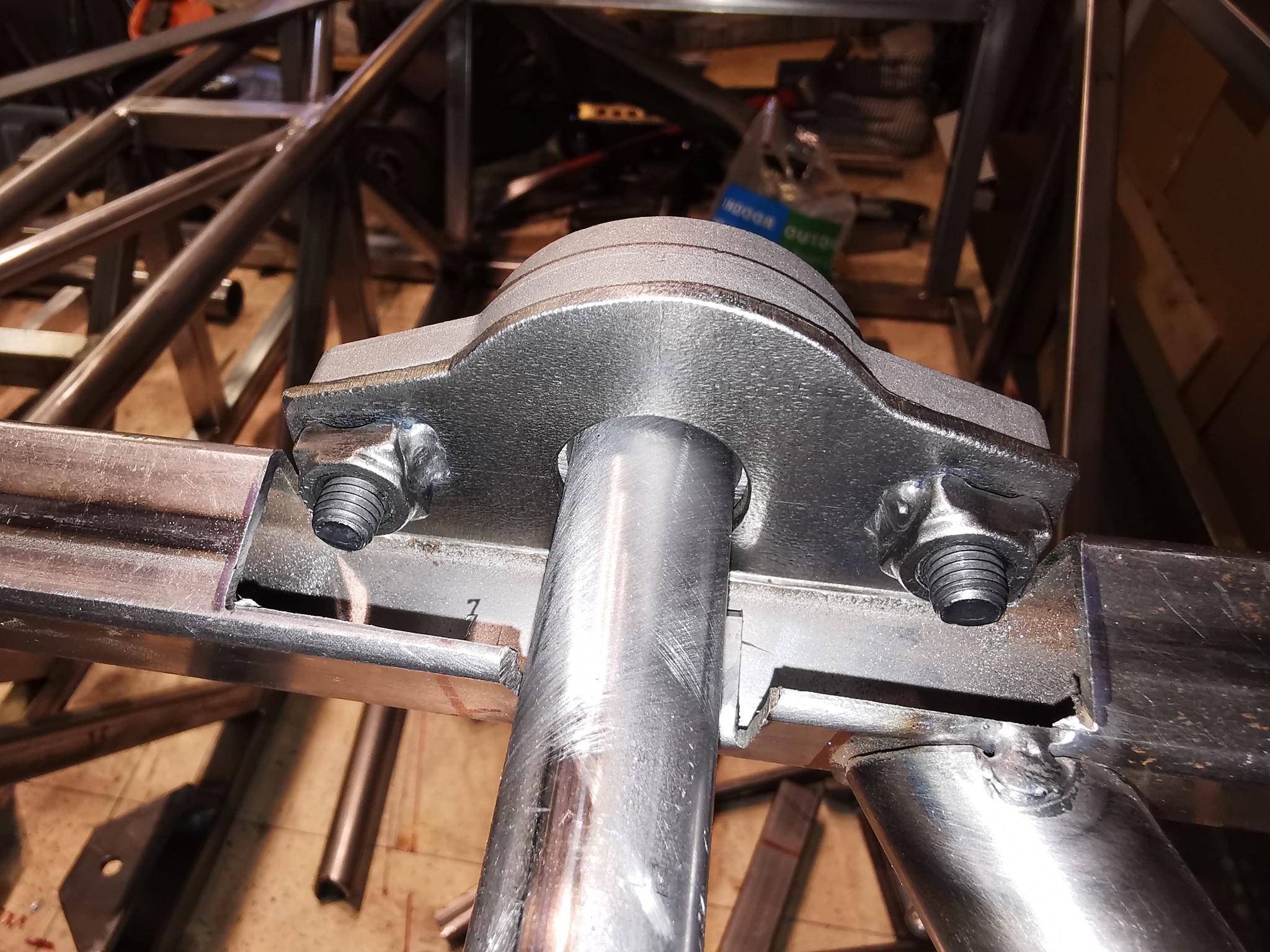

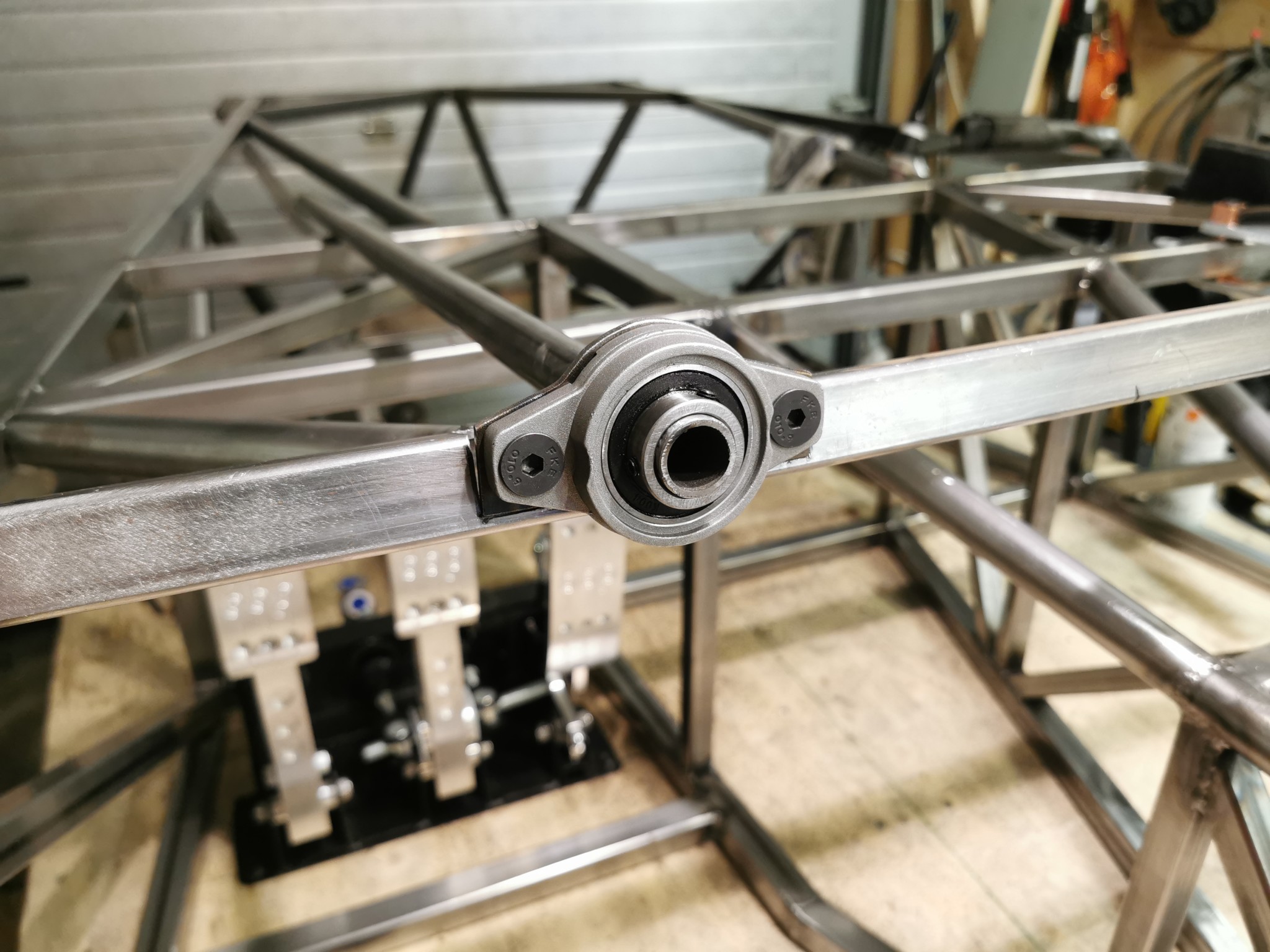

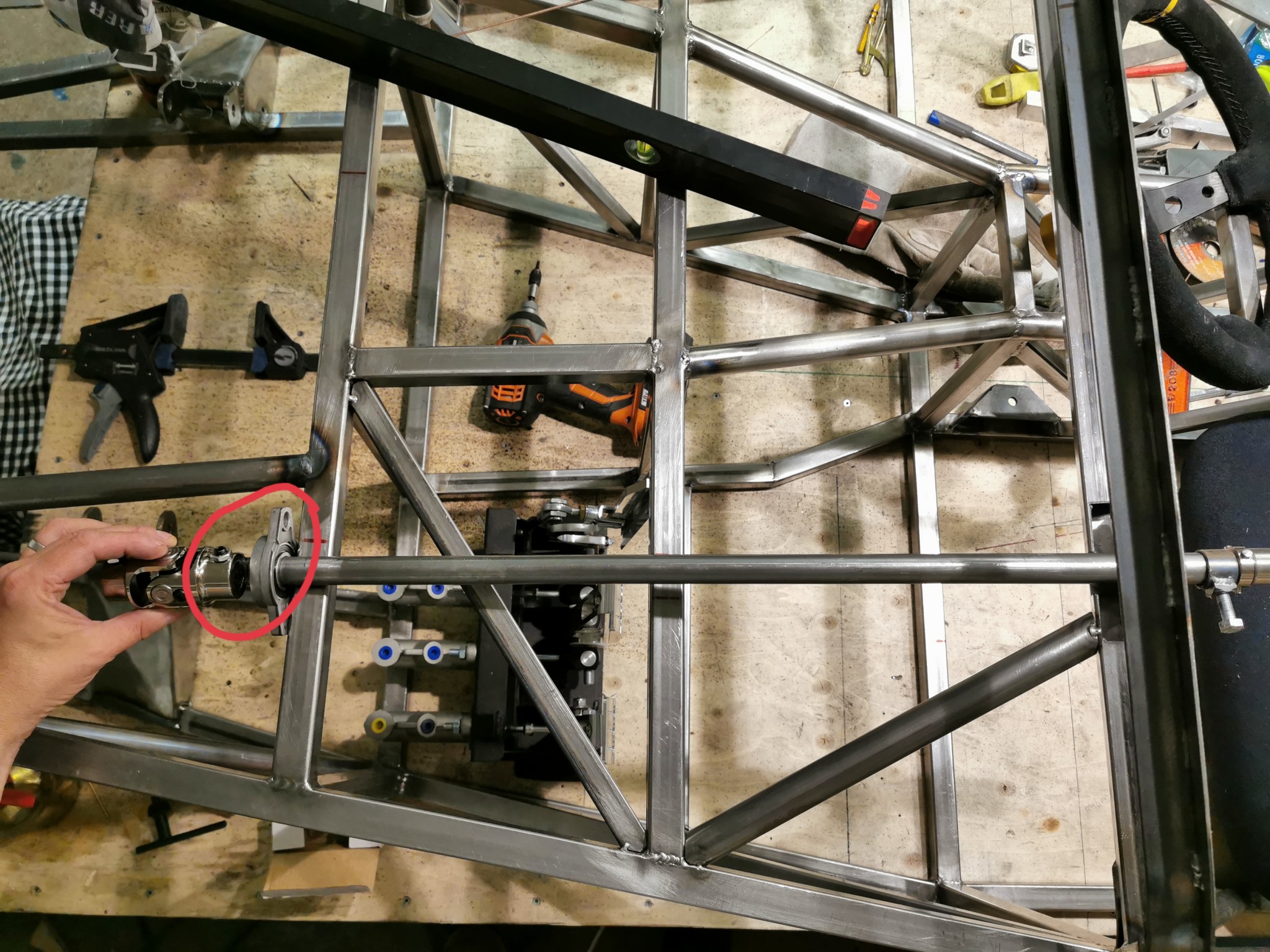

Första steget på rattstångspusslet..
  • Första delen av ett rattstångsbygge, ett kullager monterat i en metallarm med en stålkonstruktion i bakgrunden.
  • Montering av rattstångsfäste i metallram för ett byggprojekt.

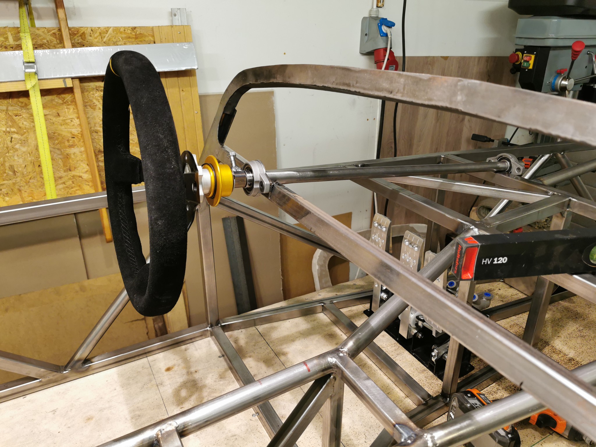

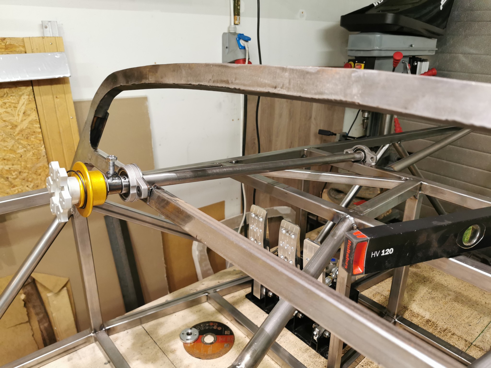

Testmontering av snap-off och ratt....
  • Testmontering av en snap-off mekanism och en bilratt på en metall ramkonstruktion i en verkstad.
  • Svart ratt monterad med snap-off på ett silverfärgat fordonsskelett i en verkstad.

Nu vet ju jag att du aldrig kommer att krocka, men vore det inte skönt att veta att rattstången delar sig OM......
Protte

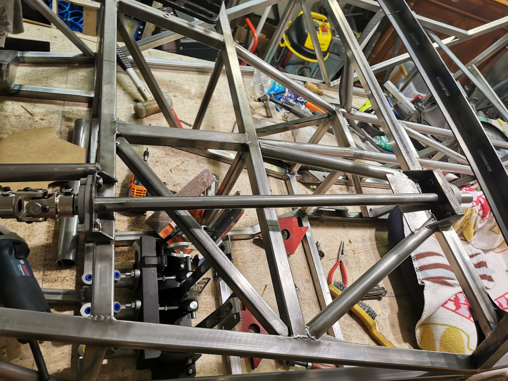

Tydligen slipper man delbar rattstång om man har fler knutar på axeln... Jag kommer ha tre stycken...
En kommer sitta precis här, så ska ratten tryckas in måste hela strukturen flyttas.. En så kraftig smäll tror jag man inte klarar ändå..
För övrigt så känns det just nu som att bilen aldrig kommer lämna garaget, så risken för krock är minimal.. :crysmile:
  • Hand som pekar på en knut på en bilaxel inuti en metallram i ett garage, med verktyg utspridda i bakgrunden.

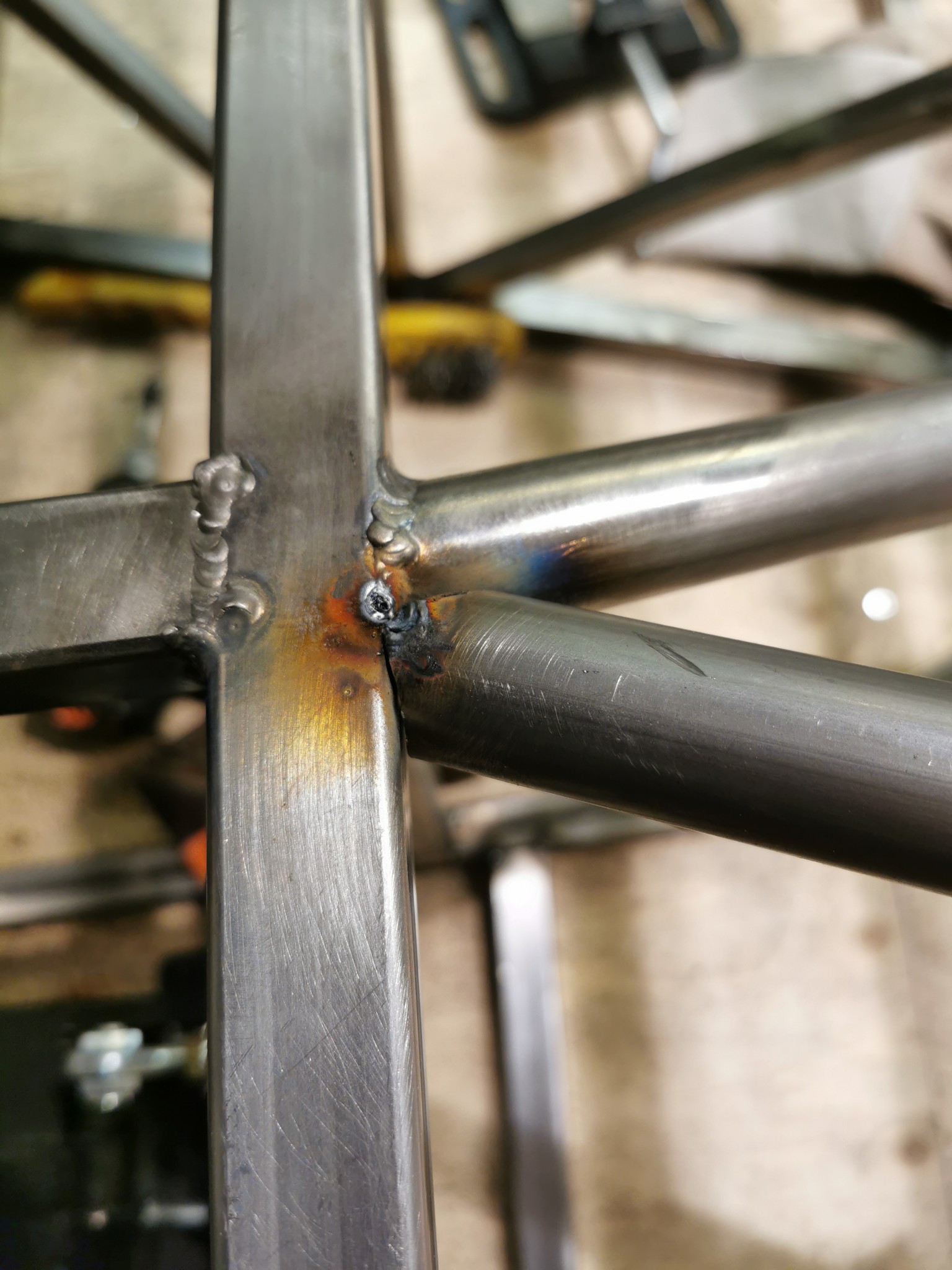

Och som vanligt, den ofelbara perfekta tajmingen...
Tur att Stavdal har öppet till 1600...
  • Svetsning på metallkonstruktion med synlig svetsfog och värmeutstrålning som indikerar nyligen arbete.

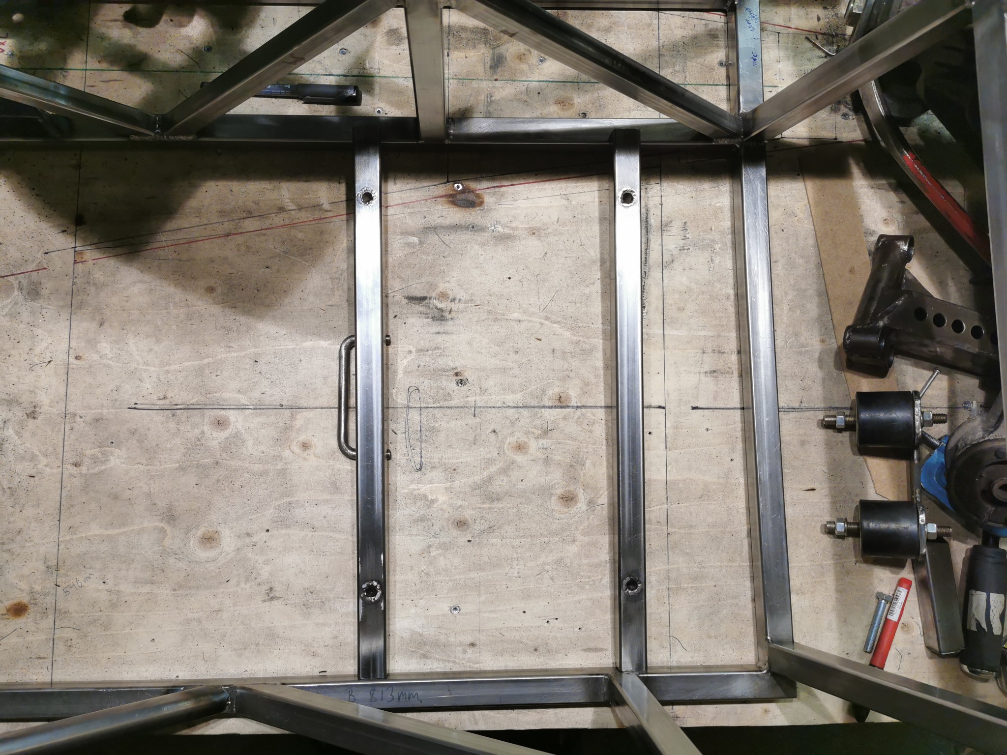

Om jag inte missminner mig så krävdes det minst 30° vinkel avvikelse i leden för att räknas som deformationszon. Men jag antar att du har koll på det. Angående golv valet så har jag valt skruvad 9mm formplyfa på min. Tre delar. Lite tyngre. Men smidigt att demontera för mek åtkomst. Samt helt slät undersida för att få bättre aerodynamik. Läste rätt mycket på rejsa innan jag valde det.

Blir inga gnistor från plywooden när den skrapar i ju!
Workingclasshero och 1 till
