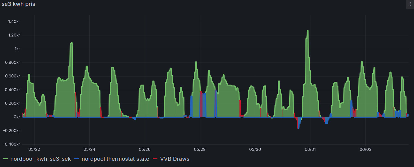

Min lösning blev 2 servos, en som styr temperatur-vredet från 50C till 85C och den andra servot vrider en strömställare som fanns på VVBn på eller av. Om din VVB har en knapp eller så för "av och på" då kan en servo styra den.
Ingen elektirker behövs, ingen kontaktor, inga relän, bara 5V usb laddare och Julas dubbelhäftande tejp som håller servona på plats och en d1 mini.
Home-Assistant med nordpool pris-grejen, där finns "logiken", är priset över dagens avg, slås VVBn av - är priset under 15% av avg - slå VVBn på. Detta hindrar den från att köpa tim-priser som ligge över dagens avg (topparna) även om tempen i den blir kallare än 50C. Vi har haft detta i flera månader nu utan att få kallt vatten nån gång.
Dess vanliga temperatur-inställning är 50C. Vill den värma lite även om priset är alltså 15% under dagens avg, tar den det, ibland har jag sett att den kör 15min på dessa inte billigaste tim-priser, men de är ändå under dagens avg.
Den andra automatinen väljer 3 biligaste timmarna och vrider upp till 85C när dessa timmar händer. Tex nu är den uppvriden sen kl 11 och den slutade värma kl 12.20, den fick nog och är på 85C nu.
Sen finns en annan automation som kollar förbrukingen från elmätaren en sån där P12 kontakt med en d1 mini däri, skickar också data till home-assistant.
Är det effekt-taxa, alltså kl 7 till 19 en inte röd dag, och förbrukningen för den timmen är över 3.5kwh och det är 20min kvar av timmen, och vvbn är på, slås den av.
Det låter krångligare än det är, men det är enkel logik som AI hjälpte mig skriva, jag behövde bara förklara så här med ord vad jag ville så gav den mig en yaml att klistra in. Den undviker alltså att få över 3.5kwh effekt-toppar, som är vår vanligaste effekt-topp ändå när vi har igång ugn och spis och tvätt samtidigt.
Det man ser på bilden, gröna är spot-priset, blå när den inte är på 0 linjen är den vriden till 85C, rött är när VVBn faktiskt var igång. Man kan optimera lite till men inte värt det. Man kan se att den köper de lägsta priserna och har aldrig köpt höga tim-priser.

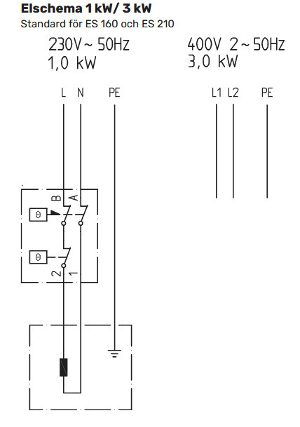

Jag har en Nibe ES som är inkopplad med 1 fas (1kW), bra om man har effekttariff, men tar lång tid att värma upp. Den går att koppla in med två faser (3kW), vilket hade varit perfekt när solen skiner och man har solceller - snabb uppvärmning de ljusa timmarna.
Men - hur skall man lösa detta inkopplingsmässigt - så att man kan växla mellan en och två faser, gärna med Shelly eller liknande produkter tillsammans med effektmätning?
Så här står det i manualen:
"ES 160 och ES 210 har standardeffekt 3 kW (400 V~, 2-fas). Om så önskas kan beredaren anslutas till 230 V~ 1-fas, vilket begränsar effekten till 1 kW."
Inkoppling enl manualen:
Ha den inkopplad med 3kwh och när du vill undvika effektavgift, kör den bara 20min varje timme som mest, det blir 1kwhH hobus skrev:Jag har en Nibe ES som är inkopplad med 1 fas (1kW), bra om man har effekttariff, men tar lång tid att värma upp. Den går att koppla in med två faser (3kW), vilket hade varit perfekt när solen skiner och man har solceller - snabb uppvärmning de ljusa timmarna.
