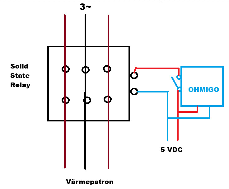

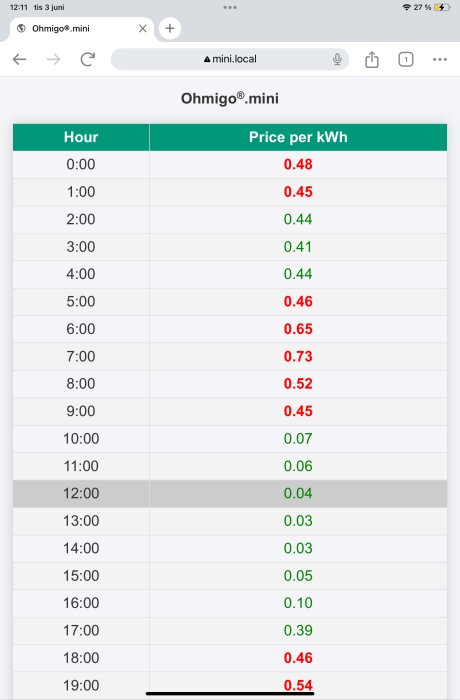

Hej, jag har kört ett år nu med en liten Ohmigo Mini som slår av/på en kontaktor som bryter strömmen till elpatronen.
Ohmigon hämtar dagens elpriser. Sedan kan man enkelt ställa in hur många av de dyraste timmarna som relät ska vara draget.
Jag köpte ett halvledarelä på Amazon som klarar 25A.
(t.ex. 3-fas SSR DC-styrning AC480v 25A halvledarrelä)
5 VDC tar jag från en överbliven mobilladdare.

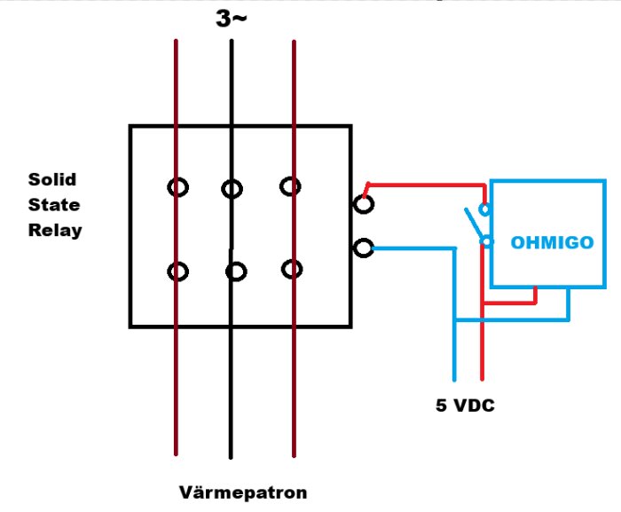

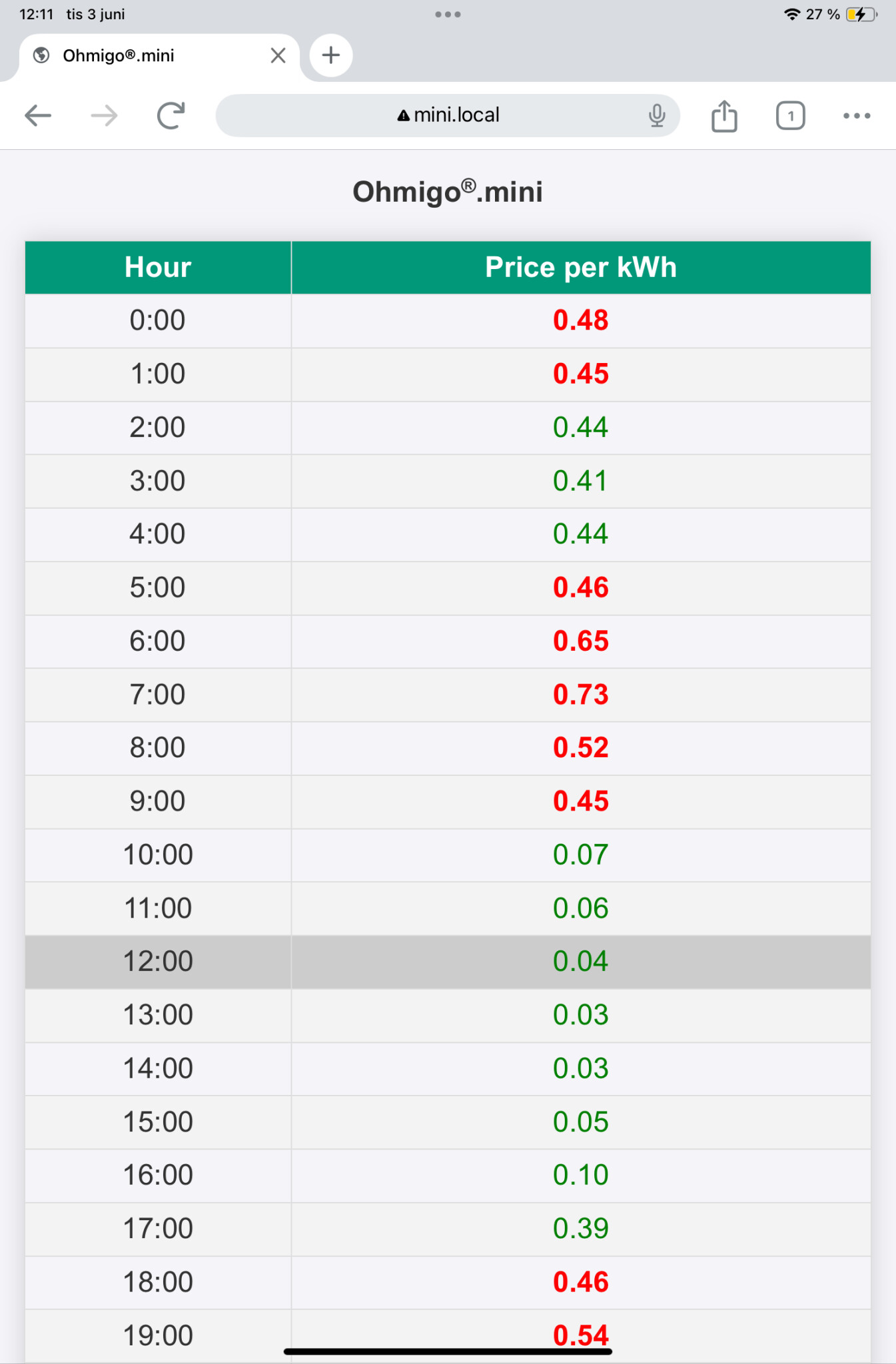

Intressant lösning Per. Men den förutsätter att man har timdebitering väl?P per.eklof skrev:Hej, jag har kört ett år nu med en liten Ohmigo Mini som slår av/på en kontaktor som bryter strömmen till elpatronen.
