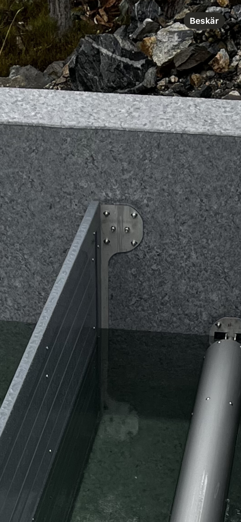

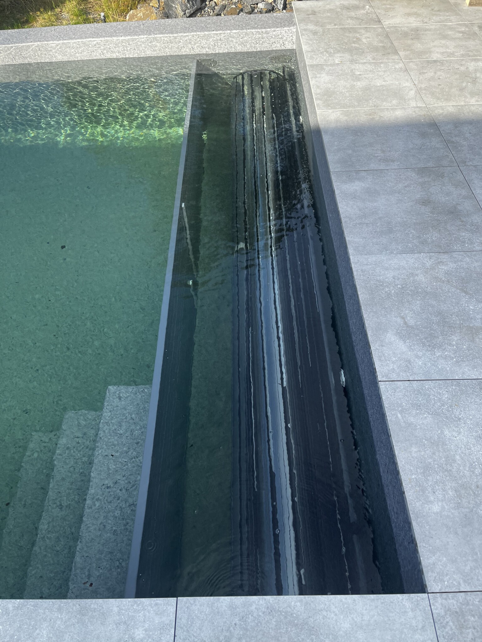

Hur hålls skiljeväggen på plats?
Jag undrar eftersom linern måste vara helt tät och jag skulle inte själv vilja punktera min pool liner.
Den står i en skena som i sin tur sitter fast i detta fäste:G Gillar att bygga skrev:
Det är tre sådana fästen per sida; två översta för balkarna tvärs över och skiljeväggen samt ett för lamellrullen med motor.

Tack för beskrivningen och fotot, det blev tydligt!
Det ser stadigt ut och den konstruktionen går att täta bra mot linern.
Jag antar att det finns en liten spalt och/eller några hål i skiljeväggen tex. vid botten för att inte skapa en onödig nivåskillnad vid "snabb" fyllning eller tömning.
Japp, det är 7-8 cm mellan botten och underkant på skiljeväggen (fick max vara 10cm enl tillverkaren). Jag har ett inlopp i denna ”låda”. Förhoppningen är att barr o löv på lamellen ska sköljas av när den rullas in och sen flyta över infinity-kanten. Får se om det funkar i praktiken.G Gillar att bygga skrev:

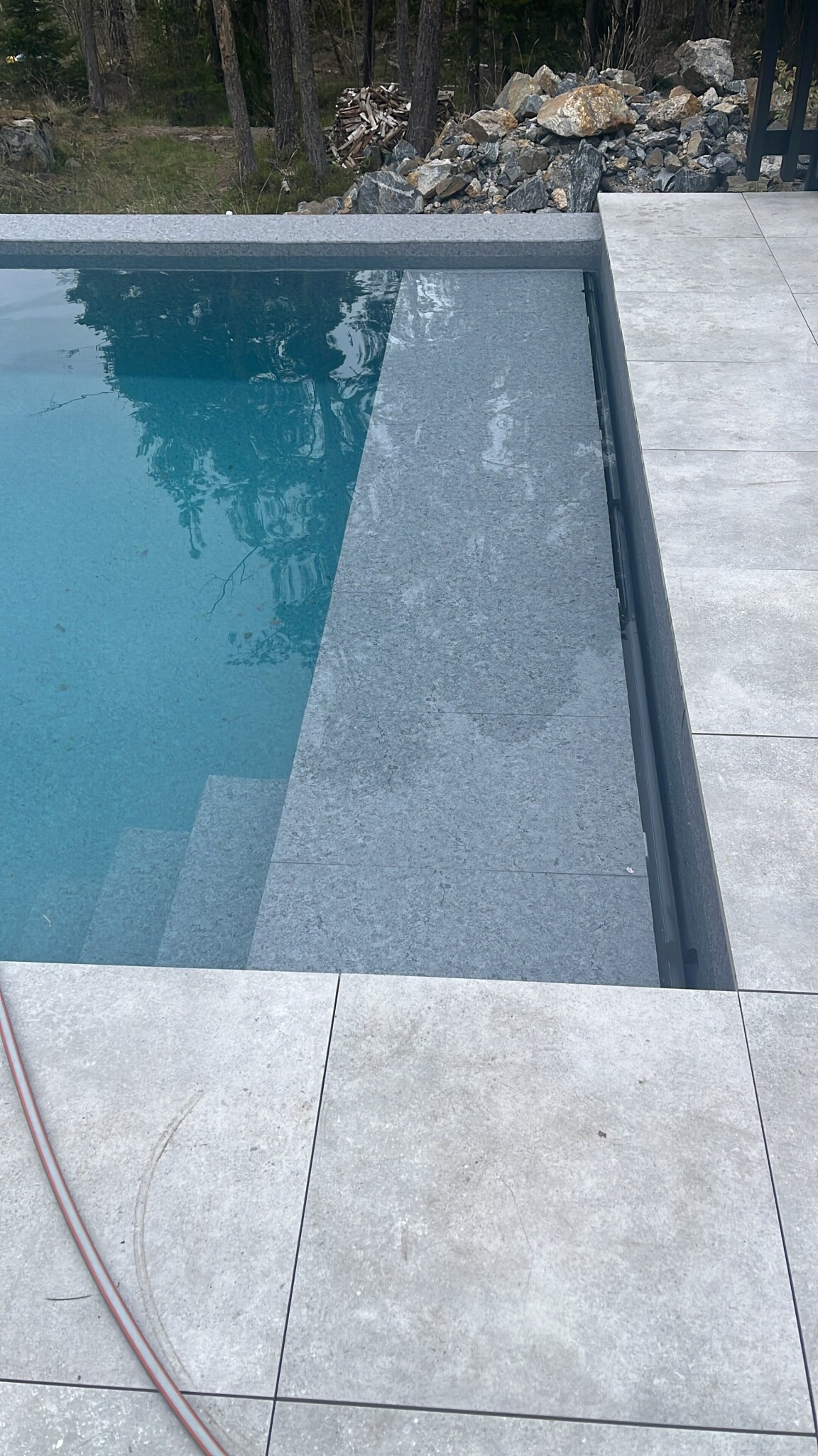

Är det korrekt uppfattat att lamell-skyddet kommer rulla ut i en smal springa mellan mellanvägg och sten-täckningen på kanten?
Och därmed försvinna osynligt när det är borta?

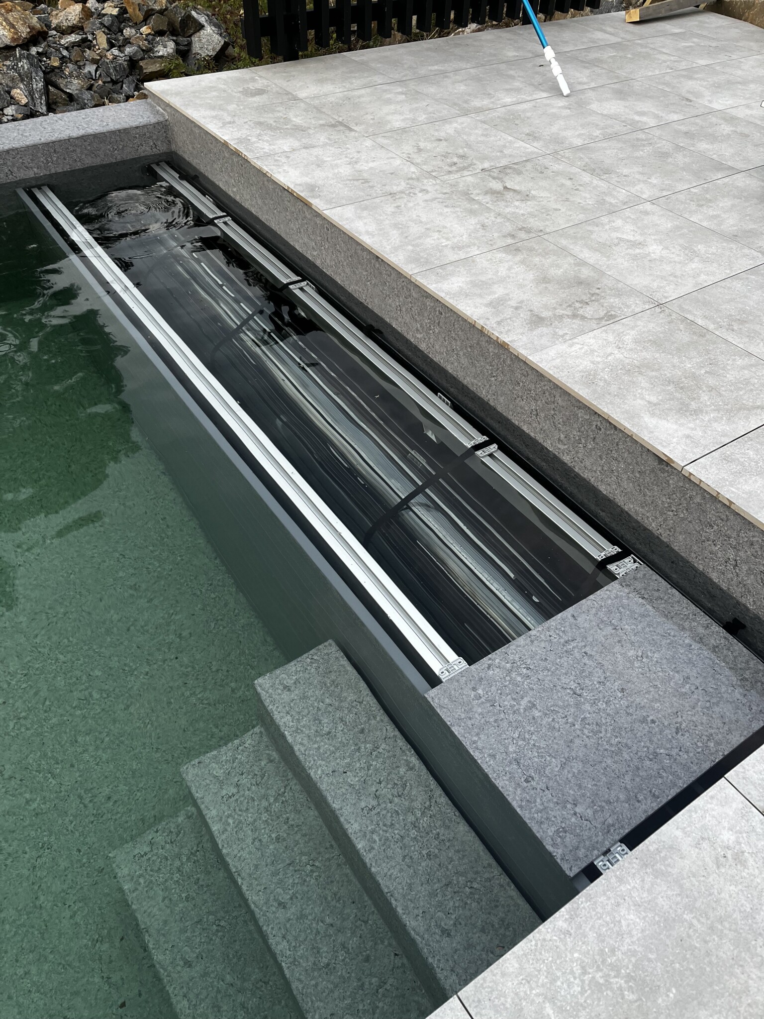

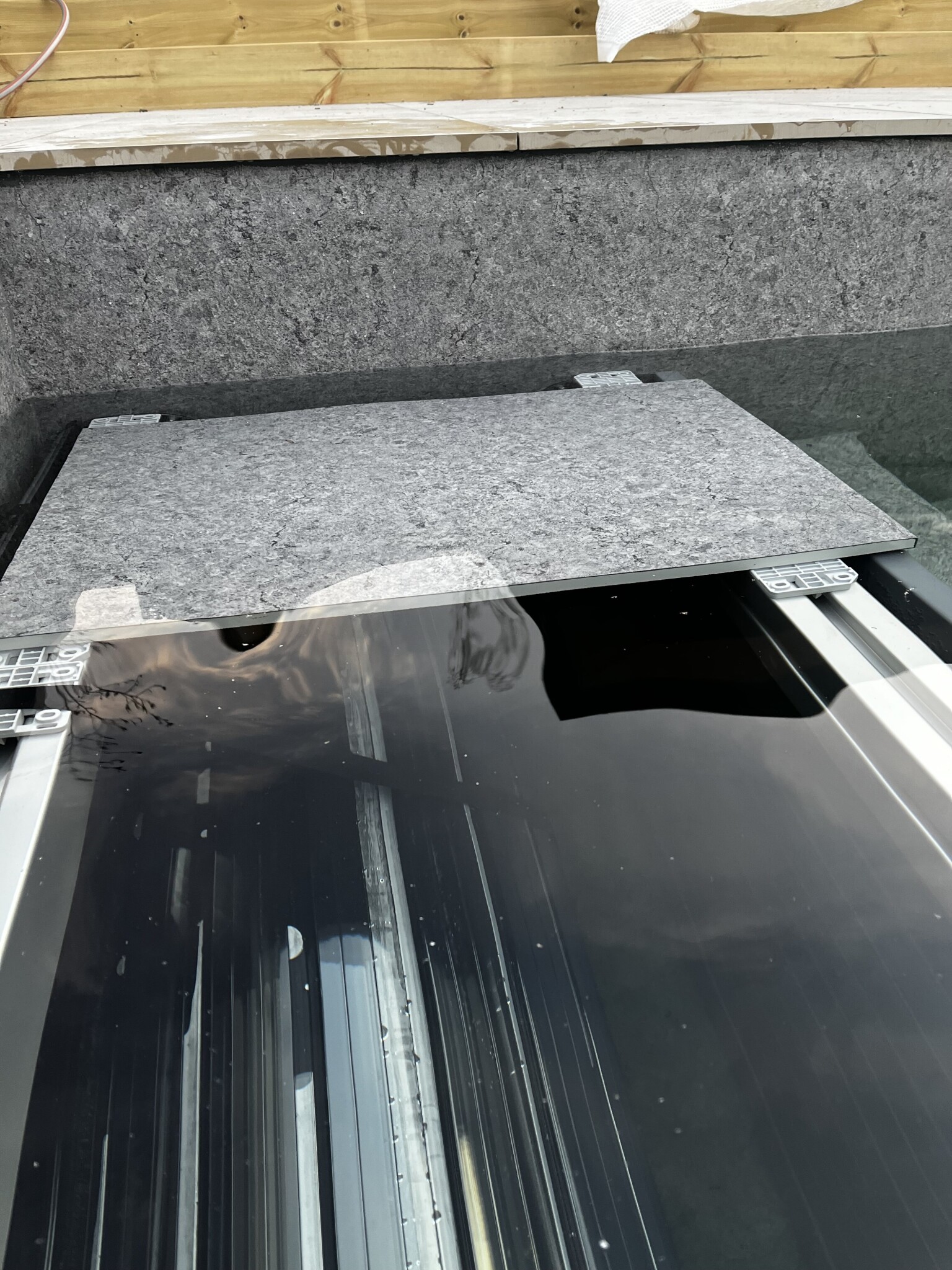

Nja, det kommer ligga ett ”lock” över rullen, som en lounge-yta. Locket har liner sversat på sig och kommer ligga ca 25 cm under vattenytan. Längst i bakkant i en springa mellan detta lock och poolväggen (kortsida) kommer lamellerna komma upp.D David_Berglund skrev:

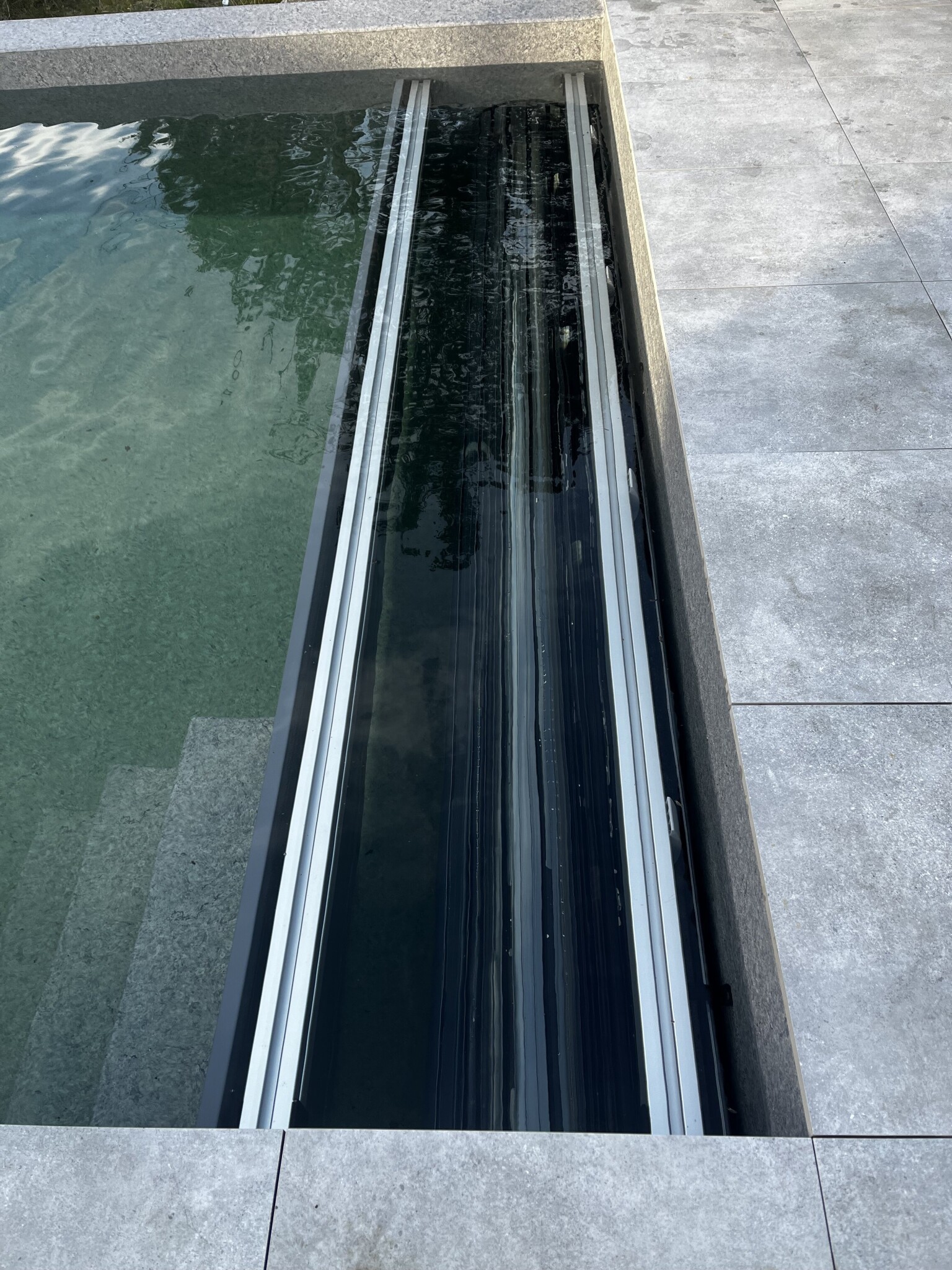

Tyvärr vill de inte att jag monterar lamellerna under 10 grader, så det dröjer lite med bild på det.
Äntligen lite bättre väder ute, så nu kunde jag äntligen packa upp ocv montera lamellerna till täcket. Här i ihoprullat format.
Sist blir att montera lounge-ytan / locket på lådan. Saknade skruvar, så det får bli en tur till affären igen, men testade att lägga ner en lucka för att kontrollera måttet.

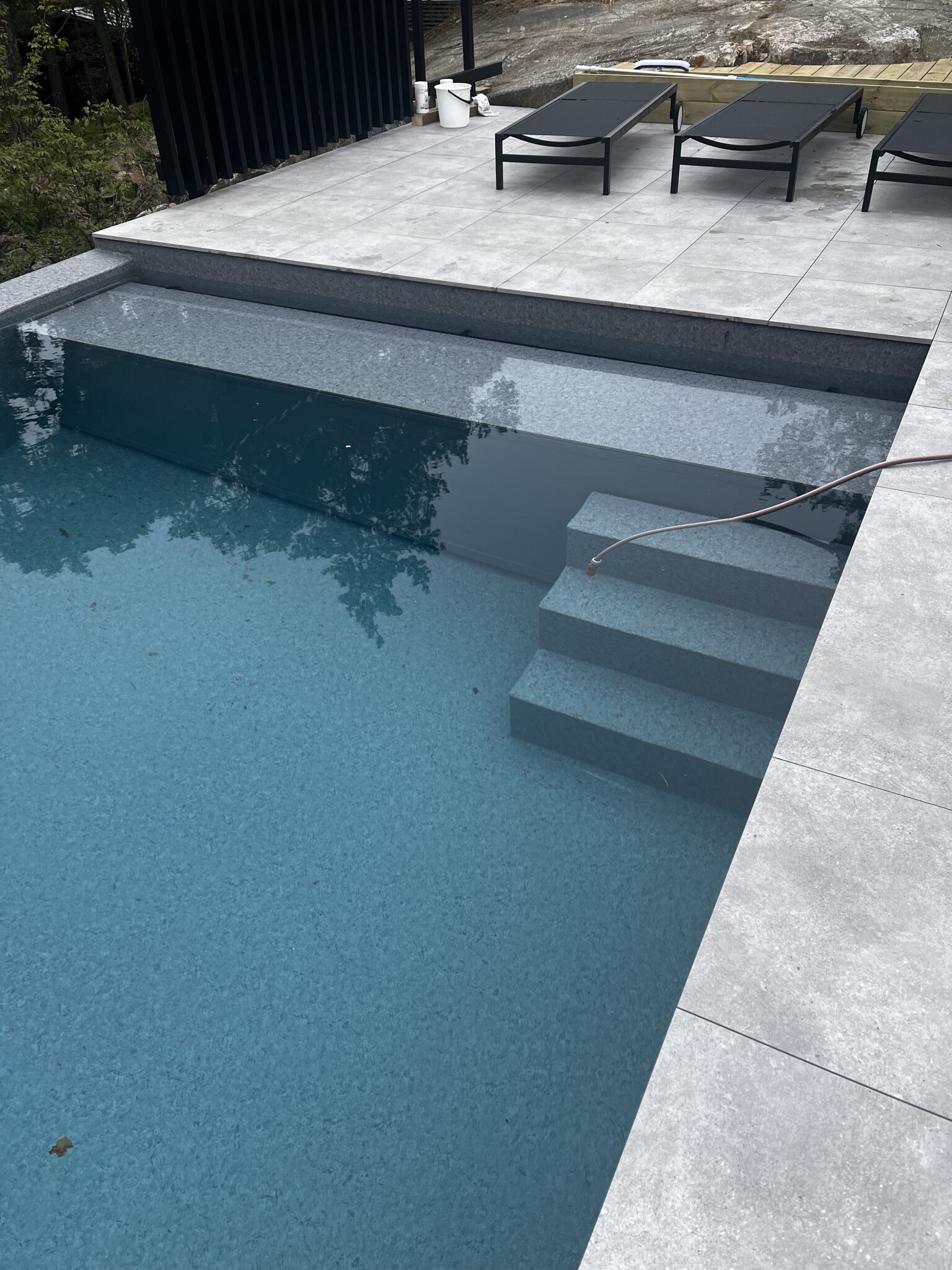

Har du matchat linern emot klinkers själv, eller hör de ihop från leverantören?
Otroligt snyggt! 👍
Otroligt snyggt! 👍
Vi valde både klinker och liner själva, men det var en vånda att välja - framför allt linern. Men tack ☺️ , det blev lyckat till slut.D David_Berglund skrev:
Renolit har en simulator på sin hemsida där man kan testa lite olika kombinationer av liner dag/kväll mm.
