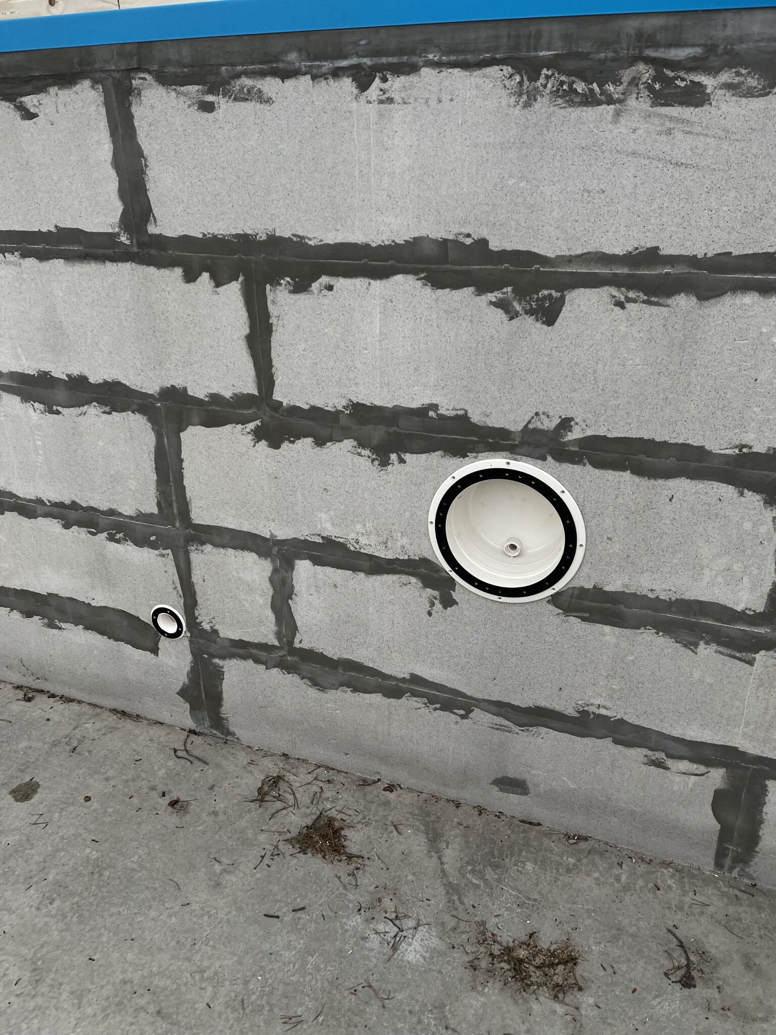

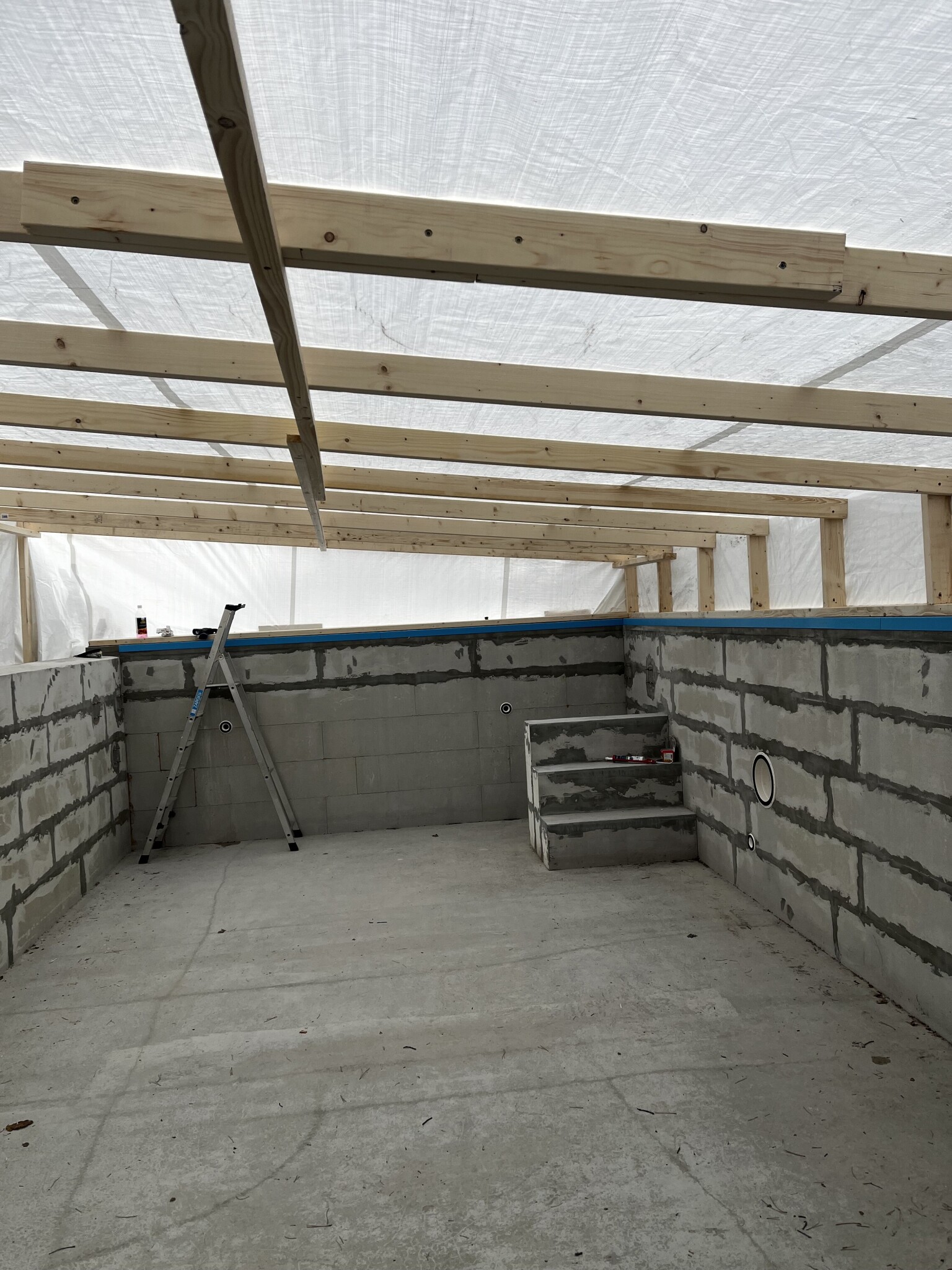

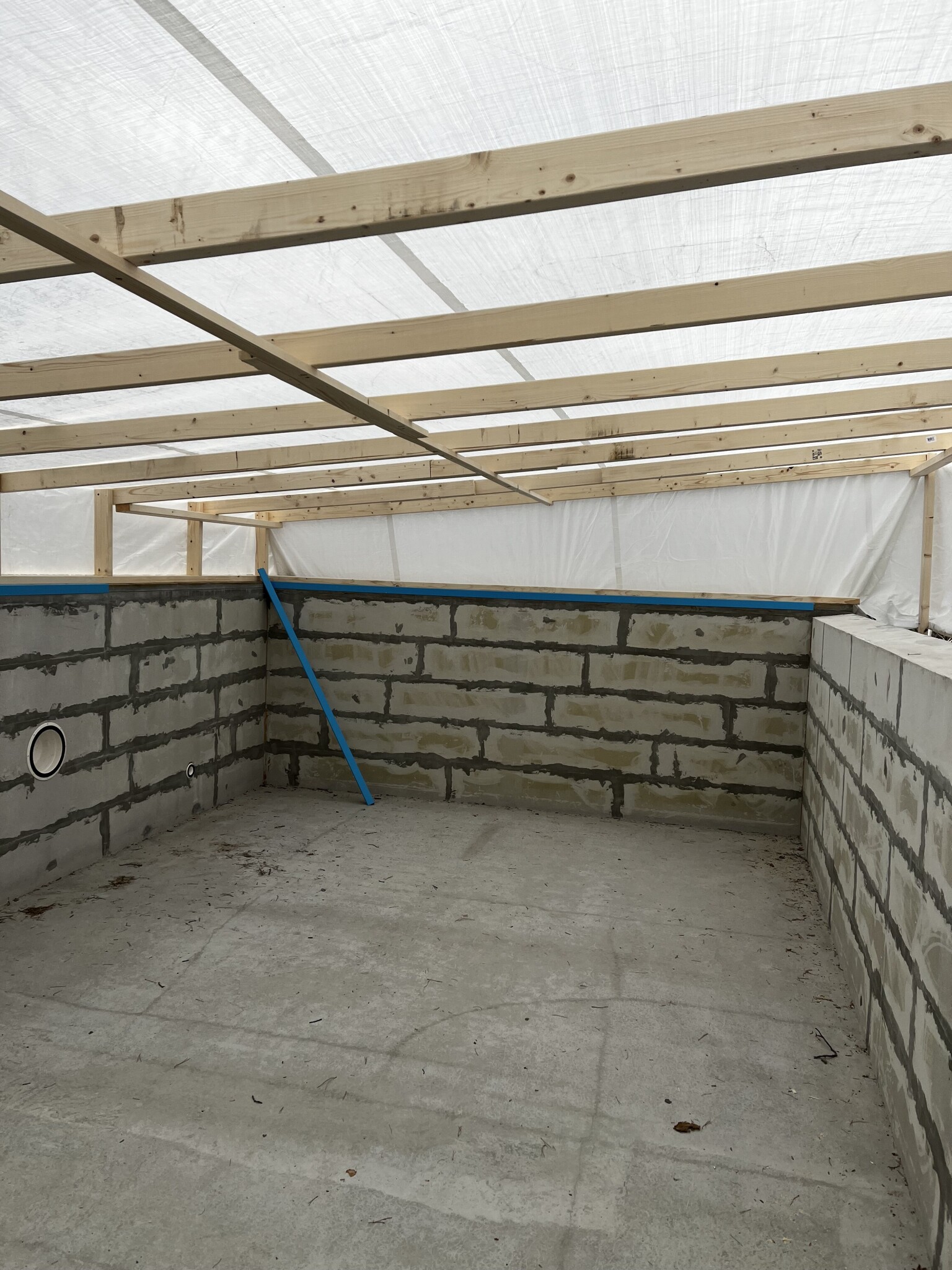

Byggt tält över poolen inför svetsning av liner samt monterat tätningar för inlopp och lampor

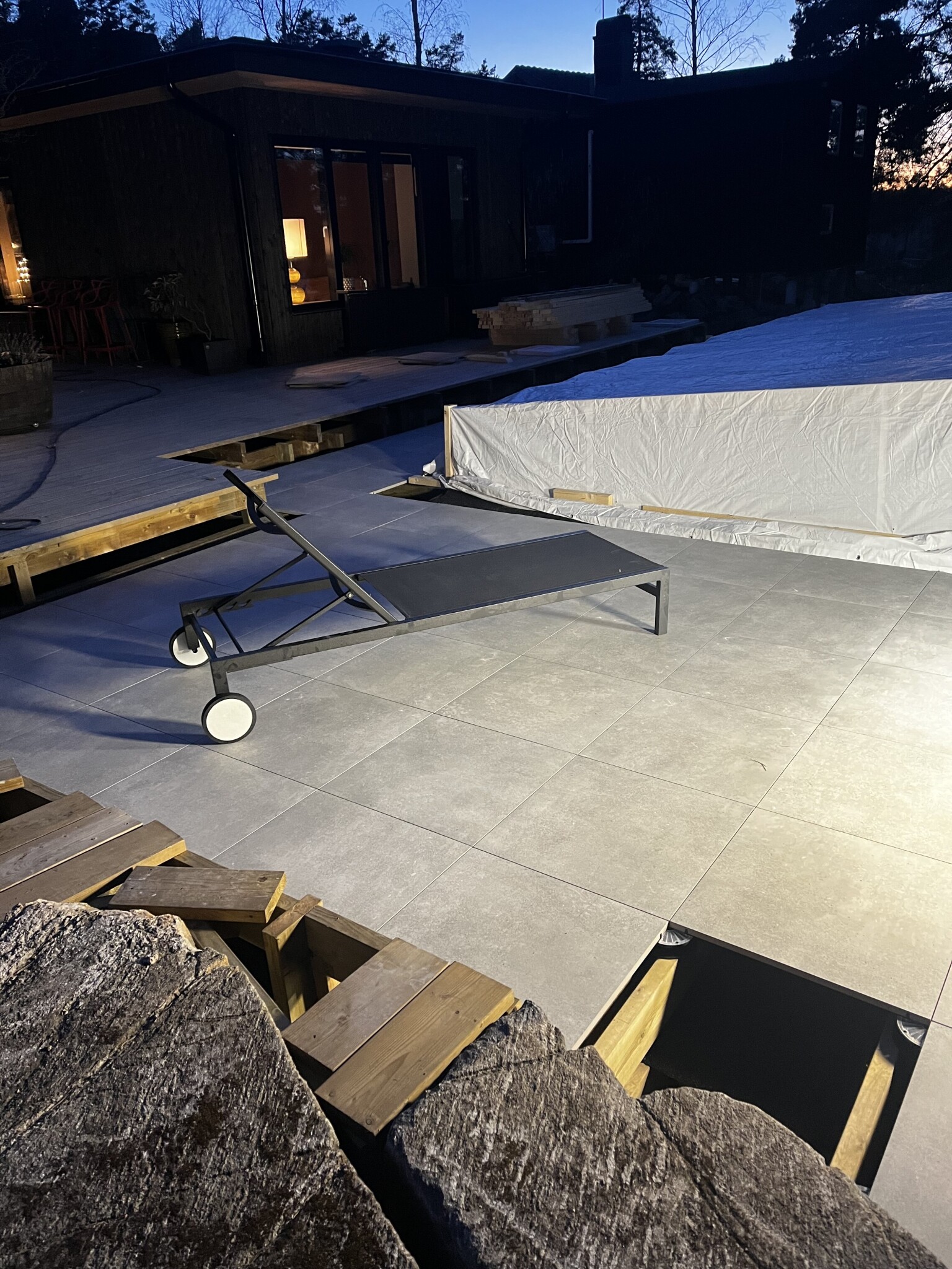

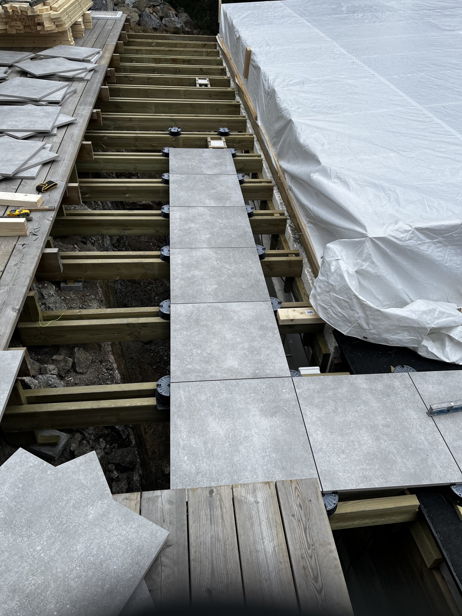

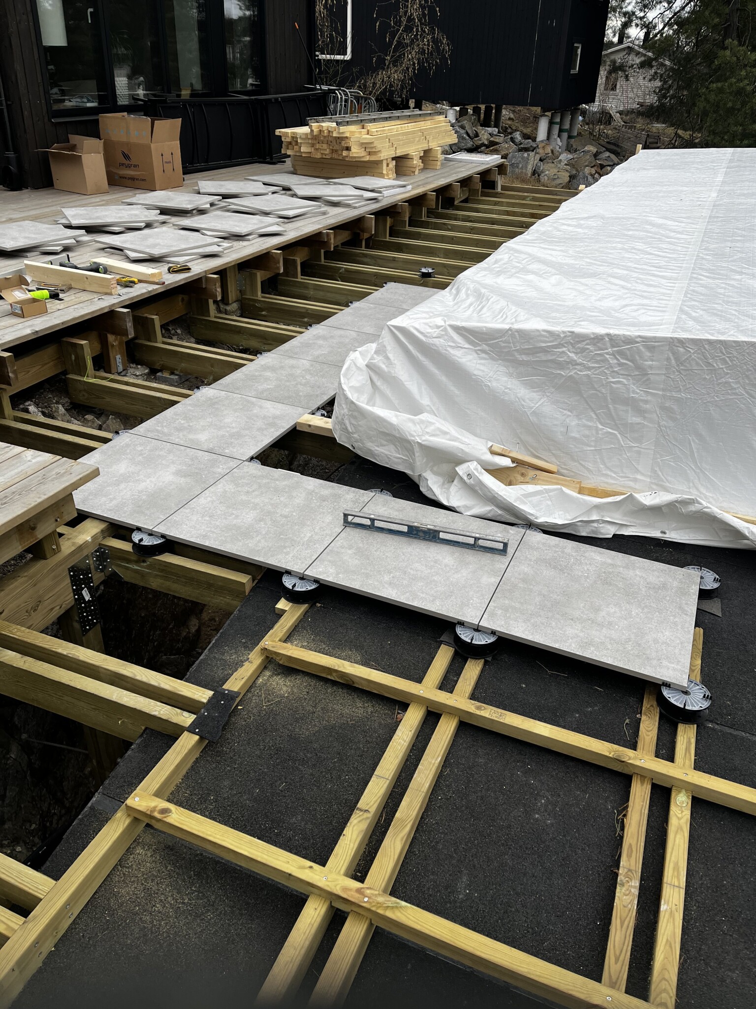

Har tittat lite på sådana golvlösningar för vår balkong. Är det komposit eller betong/sten du använder?
Det är granitkeramik:D David_Berglund skrev:
https://hillceramic.se/shop/klinker/utomhus-earthstone-gra-matt-61x61-cm-tjocklek-20-mm-klpm5638
Har satt allt jag kan nu medan tältet är på plats, utom en som måste skäras till lite pga berget
