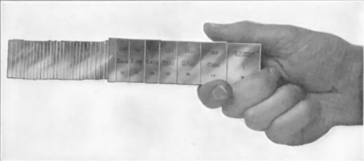

Den är redan översatt. Toyota skulle ta 25000 för att byta kondensor och kyl. Gör jobbet själv tänker jag. Kondensor och kyl köper jag för 3500 ca 1/3 vad Toyota tar. Vid demontering av kylen var jag tvungen klippa av elkabeln till sensorn för kylvattnet. Sensorn skall Toyota ha 2300 för köpt av mig för 83kr. Behöver dock honkontakten som gick sönder. Finns ej att köpa som reservdel om du inte betalar 61000:- för hela matarkabeln. Så skurkarna finns överallt runt omkring. Angående Gustavsberg. Köpte kranar (Nautic)av Gustavsberg. Köks och handfatskranar keramiska packningar som enligt Gustavsberg skulle vara outslitliga. Dom fungerar så att två keramiska plattor med hål i rör sig i olika riktningar mot varandra när man styr handtaget åt olika håll. Plattorna är glanspolerade så något vatten kan inte komma förbi, bara genom hålen. Problemet är att slipningen gör att delarna fungerar som C.E Johanssons världsberömda passbitar dom sluter så tätt att de keramiska plattorna får svårt att röra sig i sidled. Det löser Gustavsberg med att på något sätt (kanske sintra in) få en oljig yta. Efter ca 1 år börjar oljan ta slut och kranen börjar bli trög. Efter två år om man vill tex lyfta spaken lite försiktigt sitter den fast tills man ökat trycket den lossnar och sprätter upp till fullt utlopp. Så värdelöst.
Köpte första kranarna 2009. Är nu inne på 5e omgången
Bild på passbitar som som sitter ihop trots sin egen tyngd
  • Hand håller ett set passbitar i metall mot vit bakgrund, liknande C.E Johanssons passbitar.
  • Wow
