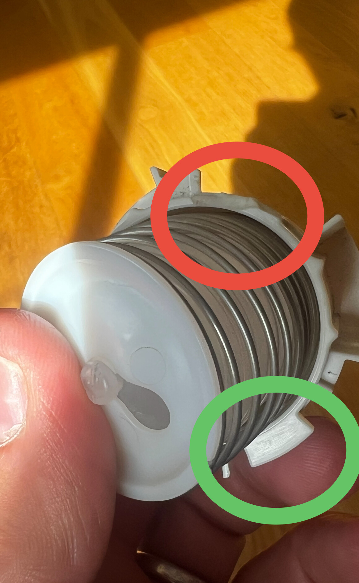

Exakt vad var det som gick sönder, vad var det som saknades och vad gjorde den saknade detaljen?
Alltså, var det en pigg som brutits av eller nåt sånt?
Det var en liten-liten platpigg. Se bild, den gröna är hel och den röda är av…
  • Små piggar på ett plastrulle. Den gröna cirkeln visar en hel pigg, medan den röda visar en bruten pigg.
Ok, är det typ en bajonettfattning som man trycker in och vrider fast?
TobiasGren
Precis, tre stycken ”plasthakar” likt bilden vrids fast i själva väggfästet. Mycket simpel och smart design som borde vara mer hållbar kan jag tycka.

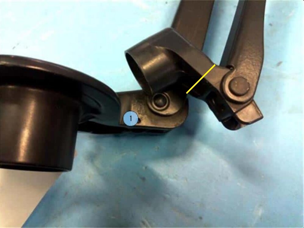

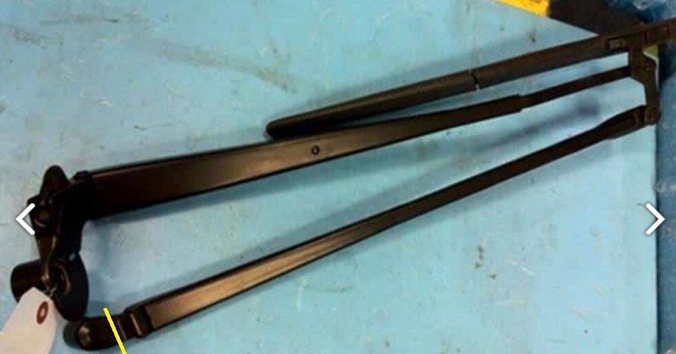

Det borde gå att bygga upp en ny med superlim och bakpulver.
Jag reparerade min vindrutetorkare med det, den sprack i två bitar i den del som inte sitter på motorn.
Markerat med gult streck.
Toyota Ractis vindrutetorkare med två parallella armar, markerad med gult streck där reparation utförts.
Toyota Ractis vindrutetorkare med markerad spricka där plasten gått av, reparerad med superlim och bakpulver, markerad med gult streck.

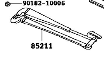

Jag har en Toyota Ractis och den har en torkararm som är två parallella armar med en fast del som klickas fast i en pigg som gör att torkarbladet (det finns bara ett) vrider sig när det sveper över rutan.
Den delen hade gått rakt av.
Explosionsritning av vindrutetorkare, Toyota Ractis, med markerade reservdelar; arm med artikelnr 85211 visas i fokus.
En sån arm går inte att få tag i här som reservdel så jag var tvungen att fixa själv.
Så jag lagade med superlim och bakpulver (några små borrade hål och koppartråd från elledning för att hålla ihop det medan limmet och pulvret reagerade).
Blev hårt och starkt och funkar som nytt.
