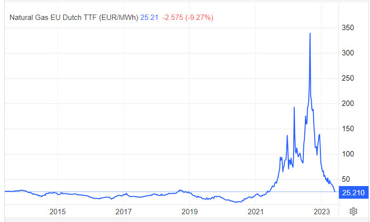

Att priserna föll tillbaka 2020 berodde kanske på konjunkturnedgången? Borde väl vara så. Hushållens datorspelande kan inte täcka upp för nedgången i förbrukning från näringslivet.
Nej, det berodde nästan helt på det låga gaspriset det året.B bjorn.abelsson skrev:
Vilket syns bra här:
Vad det låga gaspriset berodde på då ..?
Ja troligen mest pandemin och den lågkonjunktur den orsakade.
Möjligen, kanske, så sålde ryssland gas billigare som en del av planeringen inför sitt fullskaliga anfall, men det är dock högst osäkert.
Ockhams rakkniv är nog tillämpbart här - det räcker med pandemin som orsak, så det är troligast det. Bara dumt att treva efter mindre sannolika orsaker.
