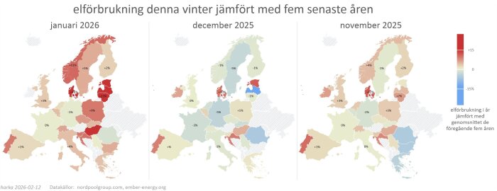

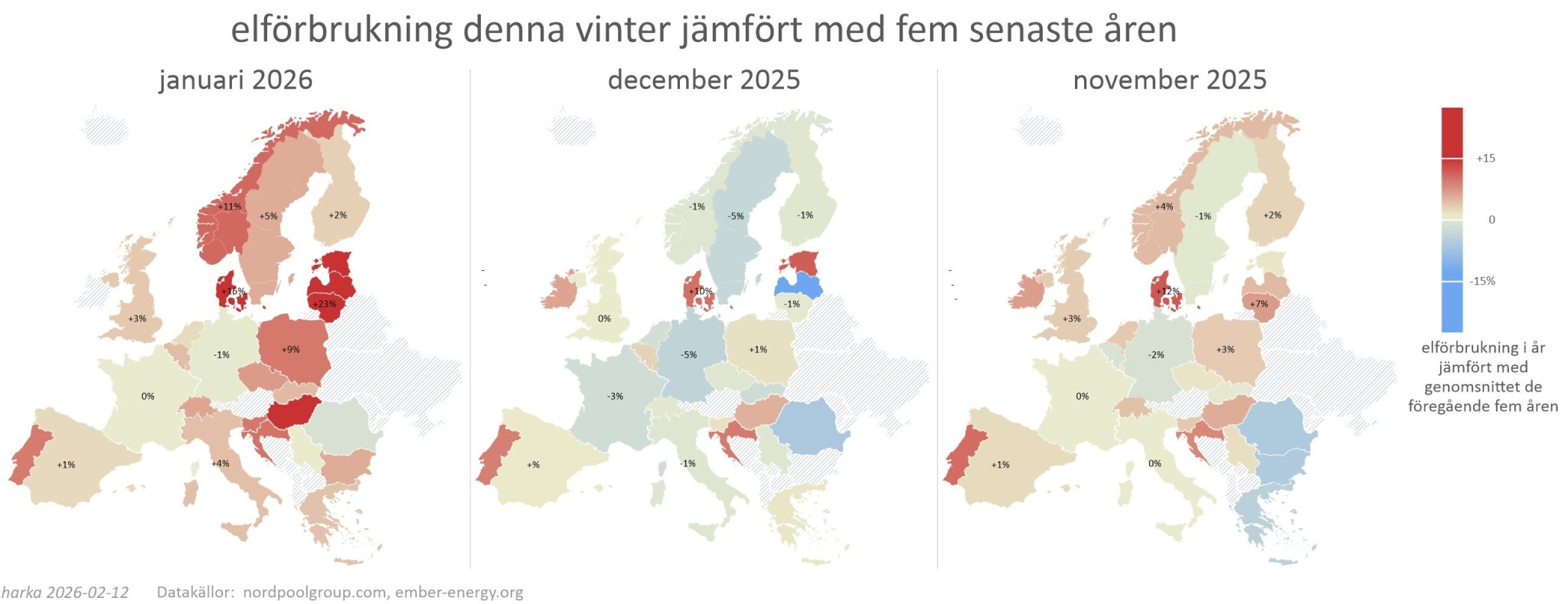

det är kylslaget i landet och elpriserna har varit höga ett tag nu
kylan innebär förstås en högre elförbrukning och följande triptyk visar hur elförbrukningen har sett ut för de tre senaste månaderna i Europa
Karta över elförbrukning i Europa jämfört med föregående fem år, för januari, december och november 2025. Färggradient visar förändringsprocent.
i januari månad
– var elförbrukningen i Sverige 5% högre än genomsnittet av januarimånaderna de senaste fem föregående åren
– Norge och Danmark hade båda haft en tvåsiffrig ökning, medan Litauens elförbrukning har dragit iväg rejält och legat 23% högre
– det har förvisso varit kallt på andra platser i Europa också, men "de stora" – Tyskland, Frankrike, Storbritannien, Spanien och Italien har haft små avvikelser från historien
– däremot var elförbrukningen klart högre i stora delar av gamla Östeuropa

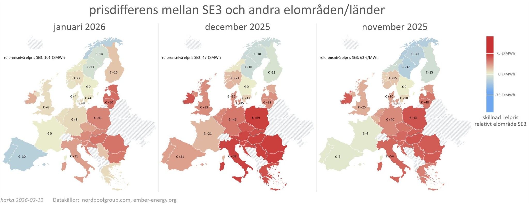

elpriset har varit högt i vinter, men hur står sig de svenska elpriset i en europeisk jämförelse?
triptyken nedan visar hur elpriset i länder och elområden har legat i förhållande till elpriset i SE3 och ger en bild av huruvida det höga elpriset är en lokal, svensk/nordisk företeelse, eller om det är mer utbrett
Karta över elprisernas skillnad i Europa jämfört med SE3 under november 2025 till januari 2026, med högre priser främst i Östeuropa.
i januari månad
– var prisspridningen inom Sverige mindre än vanligt
– var priset allra högst i Estland (tätt följd av Lettland, Litauen, Rumänien och Ungern)
– var elen billigast i Portugal, tätt följd av Spanien
– prisnivån i Europa hissades upp rejält mot november/december; referensnivån (alltså elpriset i SE3) steg med 40-50 €, till 101 €/MWh
i december och november månad
– uppvisade Sverige, Norge och Finland lägre priser än övriga länder (fast Frankrike, Spanien och Portugal var snarlika o november)
kanske mindre variation mellan länder än man vanligen föreställer sig?

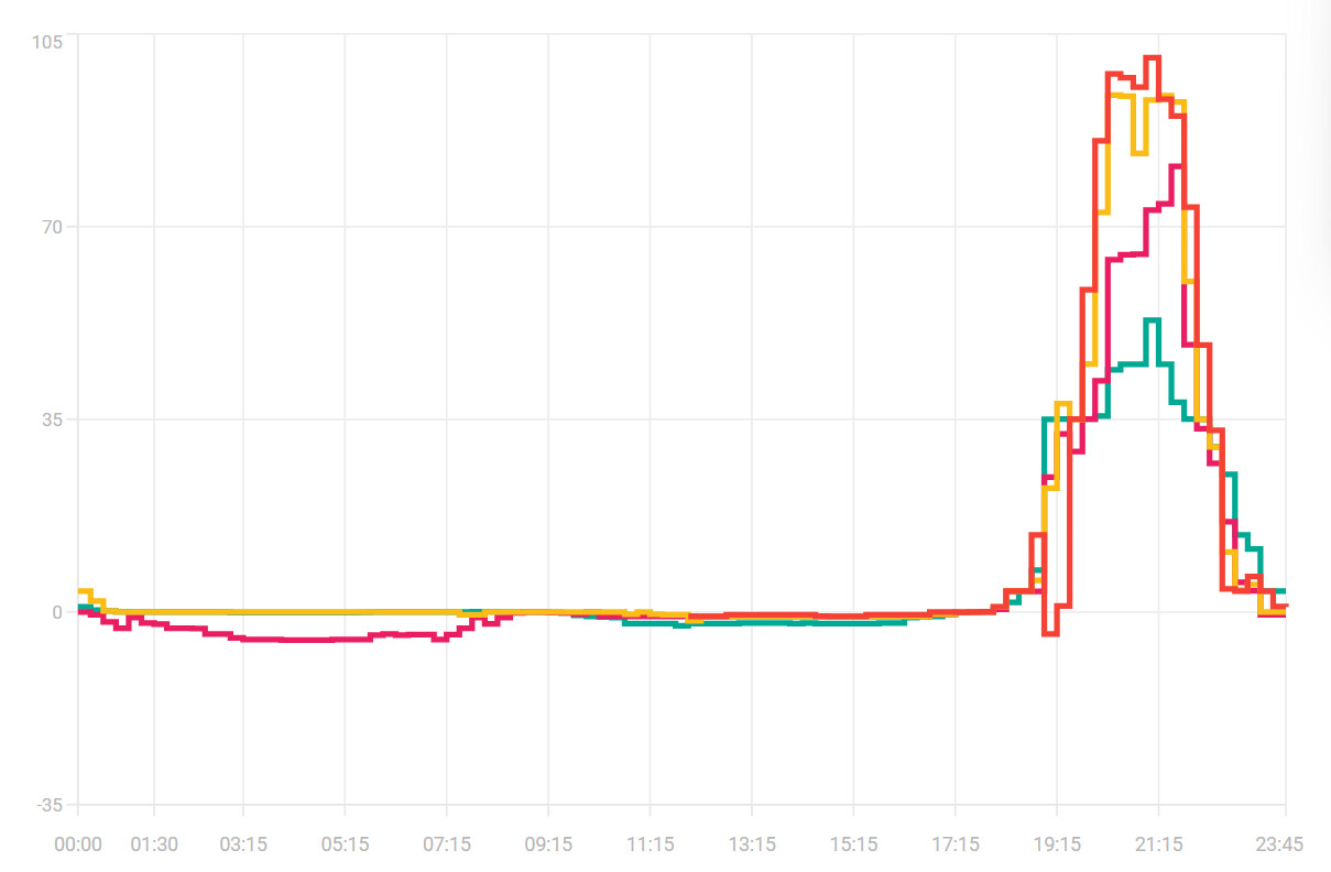

Men hittills i februari har spotpriserna varit mycket lägre i Frankrike än i Sverige.
De spanska elpriserna ser minst sagt underliga ut.
Graf över spanska elpriser med låga nivåer från midnatt till eftermiddag och kraftig topp på kvällen.
Någon som vet vad det här kommer sig?
Ja, alltså att det ligger på ungefär 0 stora delar av dagarna.
