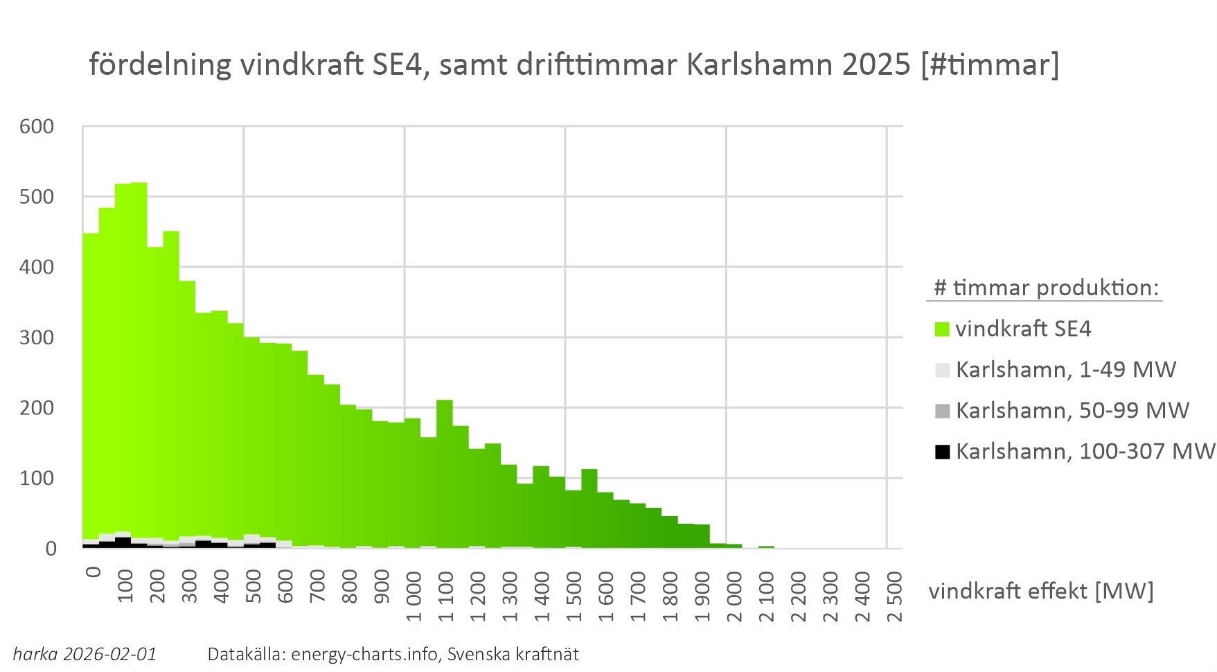

låt oss börja med att titta på vindarna i södra Sverige, SE4 och hur Karlshamnsverket används
Karlshamnsverket verkar köra igång oljepannan upp till 40-45 MW under några timmar med några månaders intervall (troligen underhållsåtgärd) och under 2025 producerade oljepannan som mest 307 MW, medan snitteffekten vid produktion låg på 195 MW
tittar vi så på 2025 hur fördelningen av vindproduktionen sett ut i södra Sverige, i SE4 – hur årets 8760 timmar fördelat sig på olika vindeffektnivåer – och hur många timmar som Karlshamnsverket då var i drift:
Graf över fördelning av vindproduktion i SE4 samt drifttimmar på Karlshamnsverket år 2025, med olika effektklasser i stapeldiagram.
det var inte ens i närheten av vad som påståtts och Steinbeck ljuger helt skamlöst att ...man startar Karlshamnsverket när det sluta blåsa i Skåne...

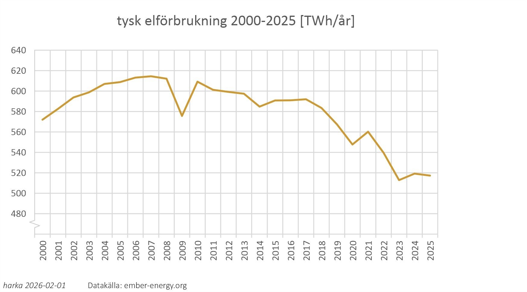

Blomgren: Det här att elanvändningen sakta går ner i landet samtidigt som elproduktionen ökar det är ju liksom ett av de ultima bevisen för att vindkraftselen är oanvändbar. Om den hade gått att använda då hade inte elanvändningen gått ner
här har vi då Tyskland som det stora exemplet, de har ju gjort samma sak fast på steroider alltså det är en enormt snabb utflyttning av tung industri i Tyskland just nu
Tysklands elförbrukning har mycket riktigt sjunkit – ända sedan 2007, långt innan Fukushima och nedläggningen av kärnkraften som avslutades 2023
Graf över tysk elförbrukning 2000-2025 i TWh/år, visar en generell nedgång med kraftiga dipp 2009 och 2020. Källa: ember-energy.org.
dippen 2008-2009 – Lehman Brothers, finanskrisen
dippen 2020 – pandemin
dippen 2022-2023 – Putin (→ dyr gas → dyr el → minskad konsumtion)

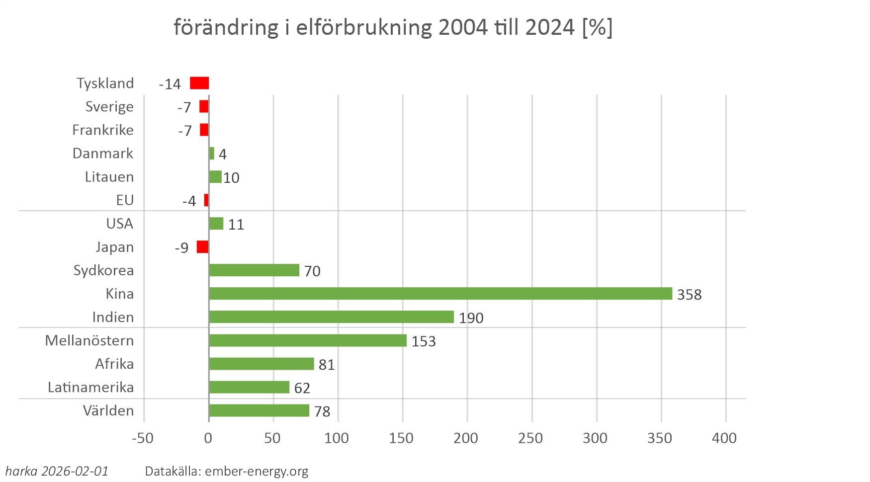

om nu minskad elförbrukning är "det ultima måttet på att vindkraftselen är oanvändbar", så kan man ju fundera på varför Danmark och Litauen, med Europas högsta andel vindkraft i elmixen, har ökat sin elanvändning
några länder och världsdelar i urval och deras procentuella ökning av elförbrukningen i procent över 20 år, från 2004 till 2024 – från "ingen vindkraft" fram till idag:
Stapeldiagram som visar förändring i elförbrukning 2004-2024: Kina +358%, Indien +190%, EU -4%, Japan -9%. Källa: ember-energy.org.
post-industriella regioner (Europa, USA, Japan) flyttar produktion till låglöneländer där elförbrukningen då stiger – och visst kan elpriset ha spelat in i besluten, men anledningarna är mer komplexa än så, och utflyttningen/förbrukningsminskningen inleddes redan innan vindkraften stod för något mer än en marginell del av elproduktionen
ökningen i elförbrukning i andra delar av världen kommer från, utöver industrialisering, en ökning av utbredningen – det är fortfarande nästan en miljard människor (0.75 M är en noggrannare siffra) som inte har tillgång till elektricitet, för tjugo år sedan var de dubbelt så många
så en del av planetens växande elbehov ligger i att försörja skaror som tidigare inte haft någon el, och det blir allt vanligare att luftkonditionering krävs för att stå ut / vara effektiv / i hettan
så trist för Blomgrens teorier att 62% av den installerade ”oanvändbara vindkraften” ligger i regioner utanför Europa, USA och Japan, där elförbrukningen exploderat – den borde ju ha gått ner

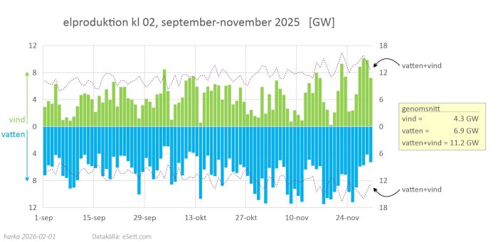

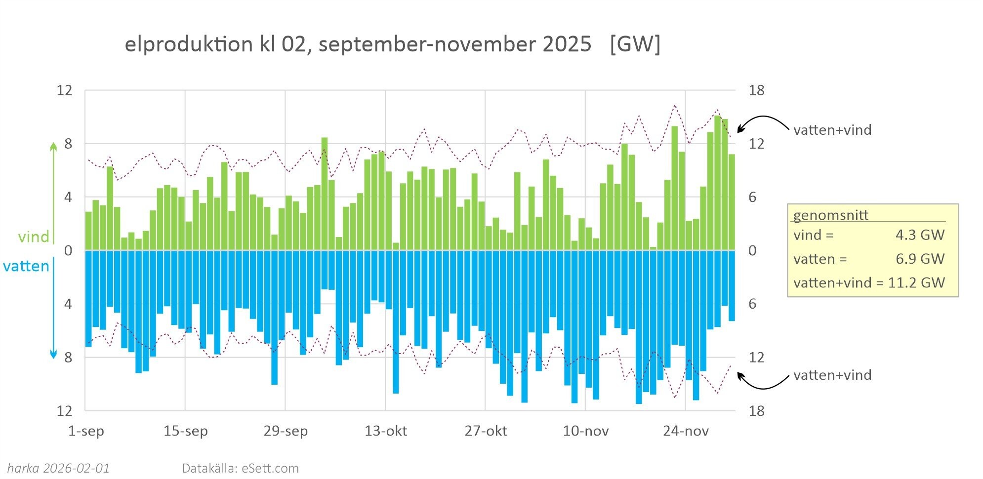

låt oss titta på ett inte lika fördummande resonemang på hur vindkraft och vattenkraft samverkar
jag har plockat ut statistiken i Sverige för timmen klockan 02 på natten under 91 dygn i september-november 2025
jag gjorde urvalet för att inte störas av eventuell solcellsproduktion, liksom att elförbrukningen är liknande oavsett helg eller vardag, och ungefär liknande utetemperatur (uppvärmningsbehov, som i och för sig stiger sakteliga under perioden)
grafen nedan är lite speciell då den ska ses som två grafer som speglas i x-axeln (det är alltså inga negativa värden, utan det är "plus" både uppåt och neråt)
Graf som visar elproduktion från vind- och vattenkraft i Sverige kl 02, september–november 2025. Vind- och vatteneffekt i GW.
vi kan notera att när vinden har producerat lite – exempelvis 6-9 september – producerade vattenkraften extra mycket; eller den 14 oktober då vinden var svag, samtidigt som vattenkraften drämde i med 10.7 GW den natten; och tvärt om – den streckade linjen visar den sammanlagda effekten från vind+vatten, som då ligger rätt konstant (med en viss variation på grund av andra fenomen i temperatur och omvärld)

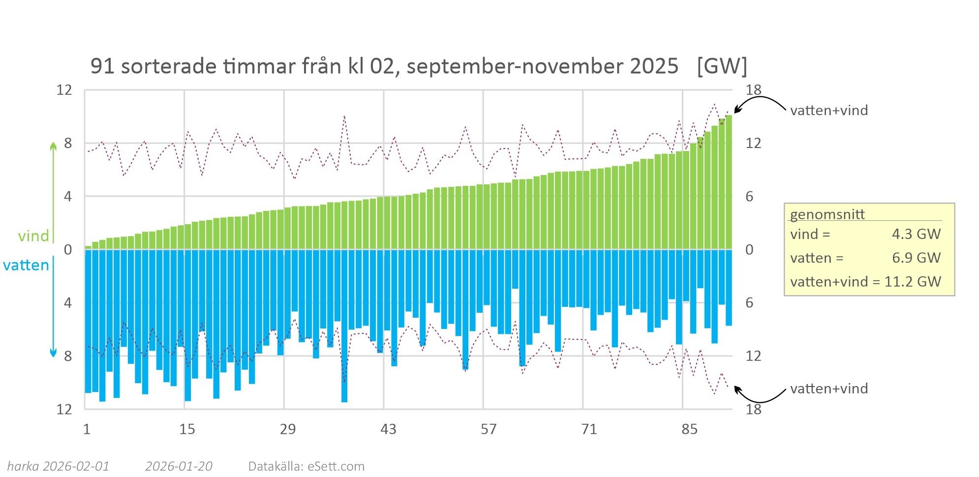

mönstret blir ännu lättare att se om vi sorterar om alla dygnen ovan, från lägsta till högsta vindproduktion och vi får denna graf:
Graf med vind- och vattenkraftsproduktion klockan 02, september-november 2025. Visar hur vattenkraften balanserar varierande vindproduktion.
vattnet balanserar vindkraftproduktionen (och annat som händer)
i den gula faktaboxen i graferna ser vi att vinden har i genomsnitt genererat 4.3 GW, vattenkraften 6.9 GW, och tillsammans har de levererat 11.2 GW till det svenska elnätet
–jamen, vi behöver ju inte hålla på med allt det där, med vinden; det bara ställer till det; vi har ju fått ett system med både vindkraft och gammal produktion
nej, den svenska vattenkraften generade i fjol i genomsnitt under året 7.8 GW – det finns inte vatten till att uthålligt leverera de 11.2 GW som kombinationen vind+vatten så fint gjorde under höstnätterna – men med de två tillsammans har vi ett starkare, mer leveranssäkert system med mer el tillgängligt för användarna
oanvändbar? absolut inte
