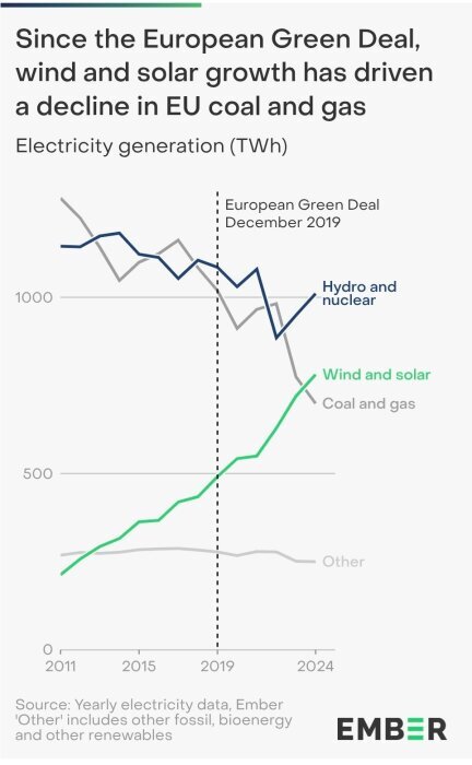

Q qvirre skrev:
Och för att enkelt se hur vi lyckats tränga ut det fossila under samma period.
Bilden, då sådana inte går att citera:
Graf som visar ökad elproduktion från vind och sol samt minskad användning av kol och gas i EU efter den europeiska gröna dealen 2019.
Jag ser två potentiella svar: antingen har inte EU:s gröna deal gjort något alls (det påstås ju gärna att vi inte har några vindkraftssubventioner exempelvis) eller så har man drivit en politik där man så ensidigt satsat på sol och vind att man även drivit ut gröna alternativ som vatten- och kärnkraft motsvarande hälften av den nya produktionen.
Ingetdera kan avspegla väl på systemet.

Q
Har inte så mycket insikt i EUs green deal faktiskt. Tog bara grafen som illustration av att sol+vind ökar och fossilt minskar.
Solkraften ökar så extremt snabbt i många länder att jag tror den drivs främst av sin egen kraft, den har blivit så billig att det går av sig självt. För mig var det nästan ofattbart att ett land kan gå från 3% till 25% på den tiden. Skulle jag aldrig gissat för 5 år sedan. Att det sedan är Ungern som gör det var heller inte så passande i min världsbild. Eller Litauen till 19%.
Vattenkraften har nog inte ändrats direkt (vet inte varför den slås ihop med kärnkraft här, inte så logiskt). Den är väl i stort färdigutbyggd i de flesta länder. Kan fortsätta öka med optimeringar men vi har nog i stort vad vi har om inte miljön ska offras.
Kärnkraften faller både på kostnad, ledtid och politisk motstånd. Jag tror det behövs radikalt nytänk/teknikutveckling för att det ska ändras. Och såklart ändrad politik men befolkningen i EU verkar inte så sugna så det speglar nog politiken. Men även där det är politiskt ok så går det trögt pga kostnad och ledtid.
Solen har växt enormt på bara 5 år och kärnkraften tar ju de tredubbla att ens gå från planering till utförande även om politiken vänder. Vi kan inte ha höga priser så länge, EU behöver minska importen av fossilt nu direkt.
