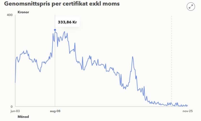

Det verkar som att etableringen av vindkraft drevs rätt ordentligt från ungefär 2008 och 10 år framåt, utav bidraget i form av elcertifikat.
Graf över genomsnittspris för elcertifikat 2003-2025, med en topp på 333,86 kr aug 2008 och kraftig nedgång efter.
https://www.ekonomifakta.se/sakomraden/energi/styrmedel/elcertifikat_1208681.html
(grafen visar kr/MWH, dvs de 333 kr/MWh = 33 öre/kWh), efter maj 2019 har det aldrig gett mer än 9 öre/kWh, och sedan 2021 aldrig mer än 2 öre, ofta nere på 1/2 öre /kWh. Så systemet, förutom att det är avskaffat för verk byggda efter 2021, kommit ner i sådana låga nivåer att man frankt kan påstå att det inte längre finns någon subvention.

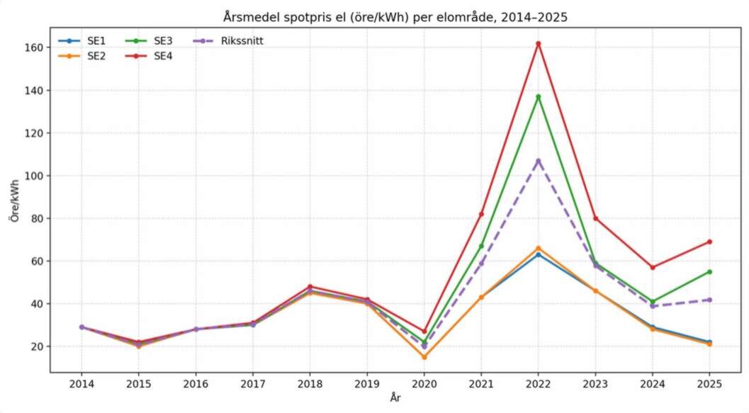

Sen blev det en avmattning, men sen verkar det som att de skyhöga elpriserna
2021-2023 gav ett förnyat intresse (men en anomali 2022, som motsäger detta).
Graf över årsmedelspotpris på el i öre/kWh i svenska elområden SE1-SE4, 2014-2025, visar topp 2022.
Och sen när elpriserna var nere på mer normala nivåer igen och elcertifikaten inte gav något mer så har helt klart investeringsviljan i princip försvunnit.
Och den kommer antagligen inte tillbaka innan elpriserna ökar en del igen.

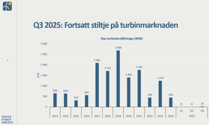

Under 2024 och 2025 har det nästan inte uppförts någon ny vindkraft alls, antagligen är elpriset för lågt.
Graf över nya turbinbeställningar i MW från 2013 till Q3 2025, visar toppar 2019 och 2021 med nedgång därefter.

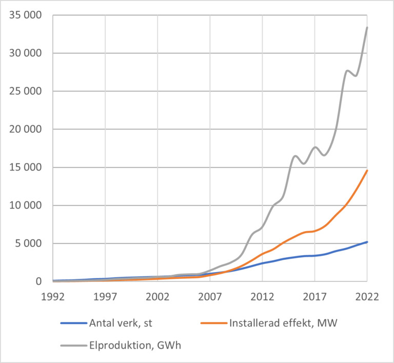

Graf över antal vindkraftverk, installerad effekt i MW och elproduktion i GWh i Sverige från 1992 till 2022. Alla tre kategorier ökar markant.
Jag tycker också att det går att se att bidragen i form av elcertifikat bidrog mer till utbyggnad än det höga priserna 2021-2023, men det senare kunde antagligen analytikerna (bättre än oss här, och väldigt mycket bättre än politiker 2022) förutspå inte skulle bestå alltför länge.

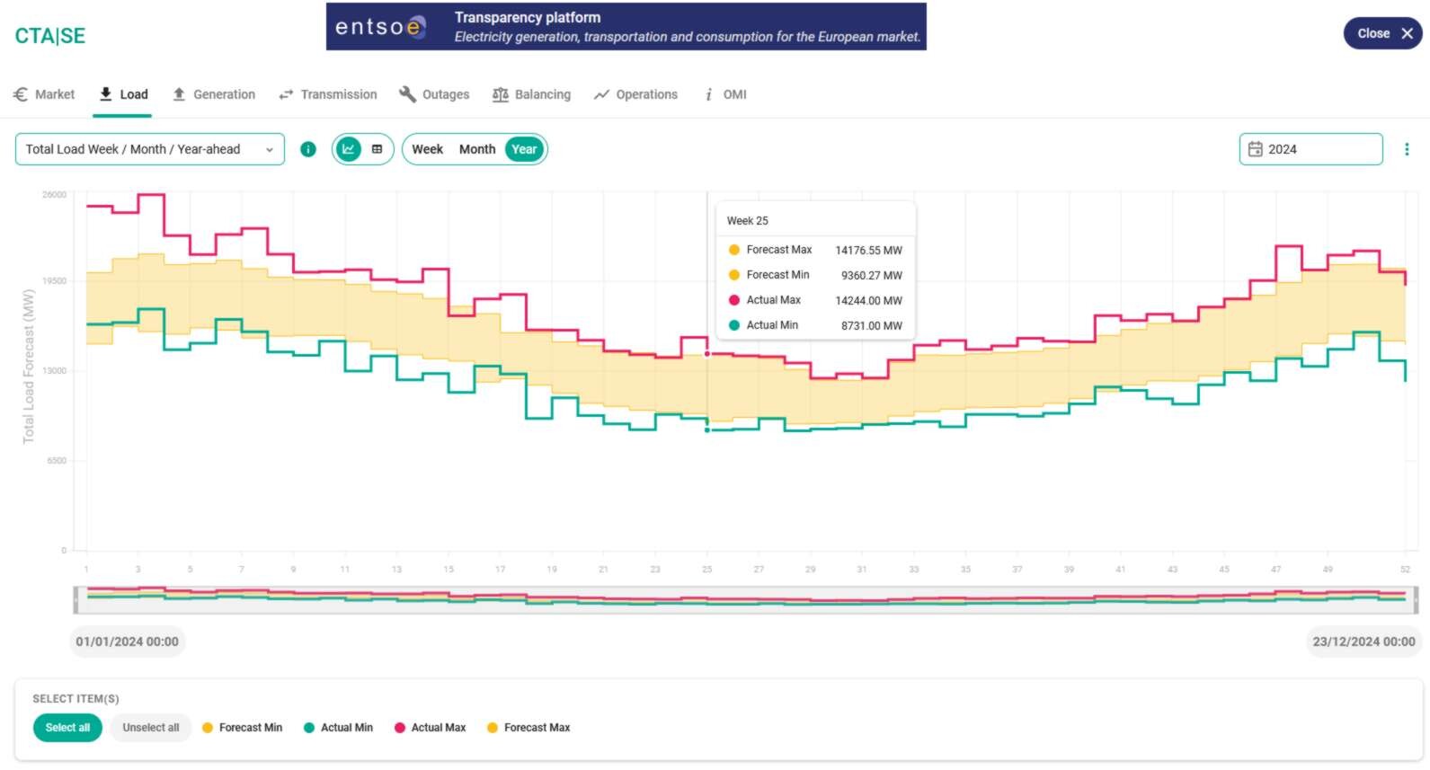

Vi har just nu ca 7 GW installerad kärnkraftseffekt, och vattenkraften kan p.g.a vattendomar och magasinvolymer osv inte ge mindre än ca 4 GW * och sen till detta lägger vi på nästan 12 GW till.
Så den lägsta effekt som Sveriges elproduktion kan ha är alltså ca 23 GW (och detta kräver då alltså att alla som har vindkraftverk och solpaneler skrotar dessa)
Vad är Sveriges bottenlasttimme då?
Ja 2024 så var det nästan 9 GW ..., 8731 MW.
Graf som visar prognostiserad och faktisk elförbrukning i MW under året 2024, med veckovis data och färgade linjer för max och min nivåer.
Så lite undrar jag vad Magnus tänker göra med de 14 GW som vi har för mycket ....
(Och plus det vad vind, sol och värmekraft ger, som jag inte ens tagit med än, men det är för det mesta minst 4GW till)
Under topplasttimmen 2024, så behövde vi dock nästan 26 GW, så då finns det nog plats för lite vindkraft också, men dammarna kommer ju dock vara överfulla och måste spilla vatten.
