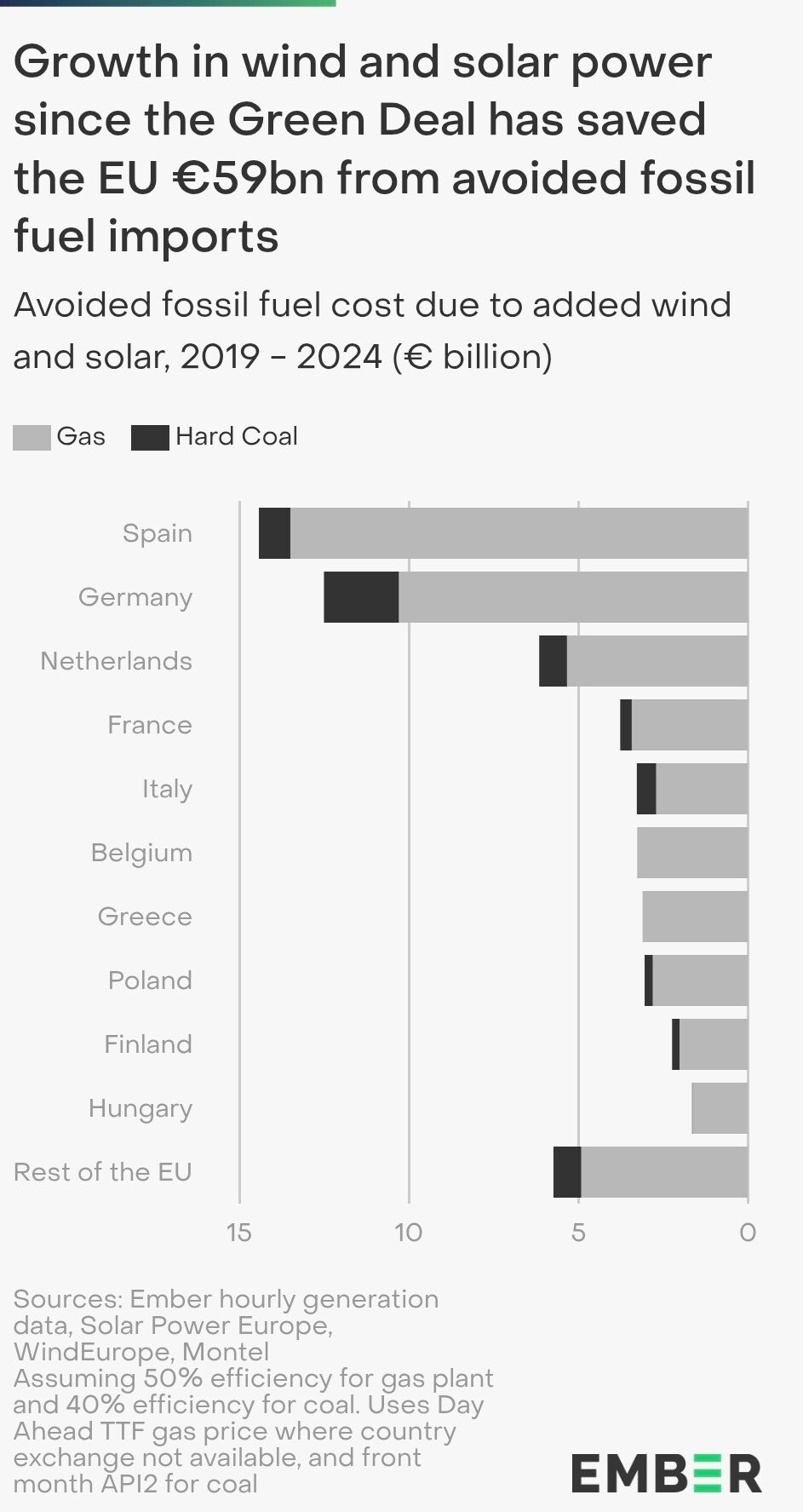

Kan vi räkna på pengarna? Åtminstone det ekonomiska.
Ja, det kan man. Ur ett europeiskt perspektiv så sparas stora pengar när man trycker undan fossilt.
Då våra priser är hårt sammanlänkade med Europa så påverkar det också oss mer eller mindre direkt.
Det gör oss också säkrare då gasberoendet från Ryssland kommer allt närmare att kunna raderas. Nu med beräknad slutpunkt 2027.
Så här ser det ut per land sedan 2019. Tänk då på att det har skett stora hopp i installationstakten senaste åren så siffrorna kommer öka kraftigt kommande 5 år.
Diagram som visar sparade kostnader för fossila bränslen i EU mellan 2019-2024 tack vare vind- och solkraft, med siffror per land.

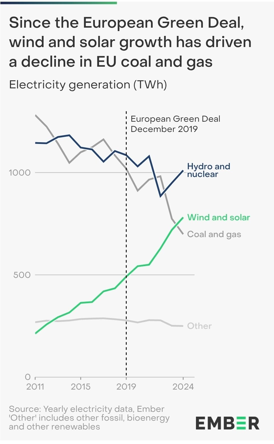

Och för att enkelt se hur vi lyckats tränga ut det fossila under samma period.
Graf som jämför elproduktion från vind och sol, kol och gas, samt hydro och kärnkraft i EU från 2011 till 2024, med fokus på Green Deal-effekter.

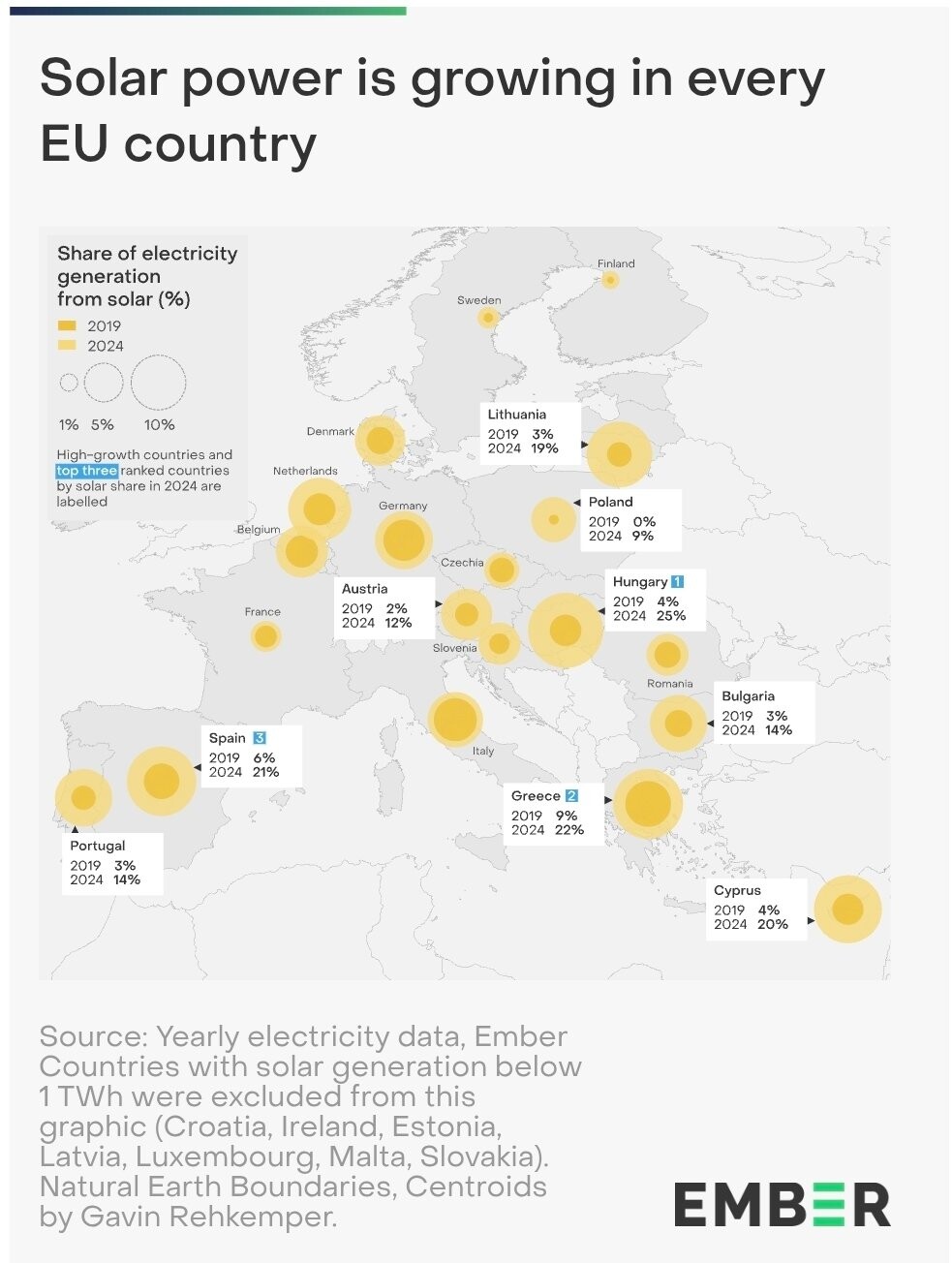

För att sätta perspektiv på vilken resa många länder gjort inom samma period visas här solproduktionen i Europa. Ett land som Ungern får alltså otroliga 25% från sol numer. Kolla även på Litauen som ligger på 19% så högt upp i Europa.
Karta över EU-länder som visar tillväxt i solkraftens andel av elproduktionen mellan 2019 och 2024, med grafiska cirklar för att illustrera procentandelar.
Vackra data! Men nu gjorde du "vi" = "alla européer". Övriga Europa är ju elmässigt som uländer i jämförelse med oss i Sverige. Vi som var 98% CO2-fria för bra länge sedan. Ähum! Eget skryt luktar illa, men det luktar verkligen inte kolrök.
Så detta med "fossilfritt" syftar väl till detta? Eller är syftet att det ska vara kinesiska produkter som bas i energialstringen? Det får inte vara rysk gas? Eller norsk?
Nå, slutpunkten är naturligtvis att allt ska bli bättre och billigare. Detta ordnar marknadsekonomin via Guds finger på bästa sätt. Så snart har vi ström för 0:10 kr/kWh.
Bra att tänka till på det här inlägget, kolla bilden noga.
Tyskland har inte ökat så mycket sedan 2019, det är för att de var tidigt ute, med subventioner inom sitt energiewende (som förstås inte har varit helt oproblematiskt, med det visar ju dock att saker går att ändra mycket och snabbt, och vara föregångare).
Polen är tvärtom, sent har de vaknat, men å andra sidan installerat enormt med solkraft efter 2019. Och det börjar verkligen synas tydligt i både energiflöden och deras CO2-utsläpp, jag blev faktiskt lite häpen när jag insåg det nya i somras, att Polen exporterar till oss ...
Man kan ju även se, och lätt inse det självklara i det, att i Skandinavien, norden, så är inte solkraft så mycket, den funkar ju helt enkelt bättre ju längre söderut i Europa man kommer.
Sen kan ju nästa tanke infinna sig, vad är kapaciteten för detta i förlängningen, måste alla åkrar i hela Europa täckas med solpaneler, finns det råmaterial osv ...
Men jo, det räcker troligen för allt energibehov ifall mindre än hälften av all takyta i våra länder får solpaneler.

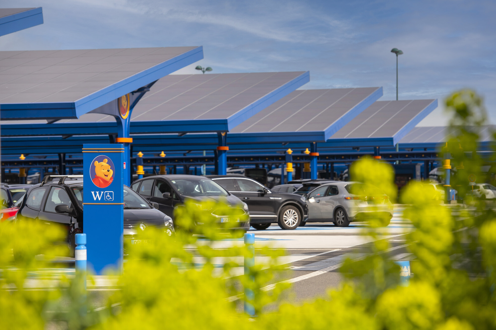

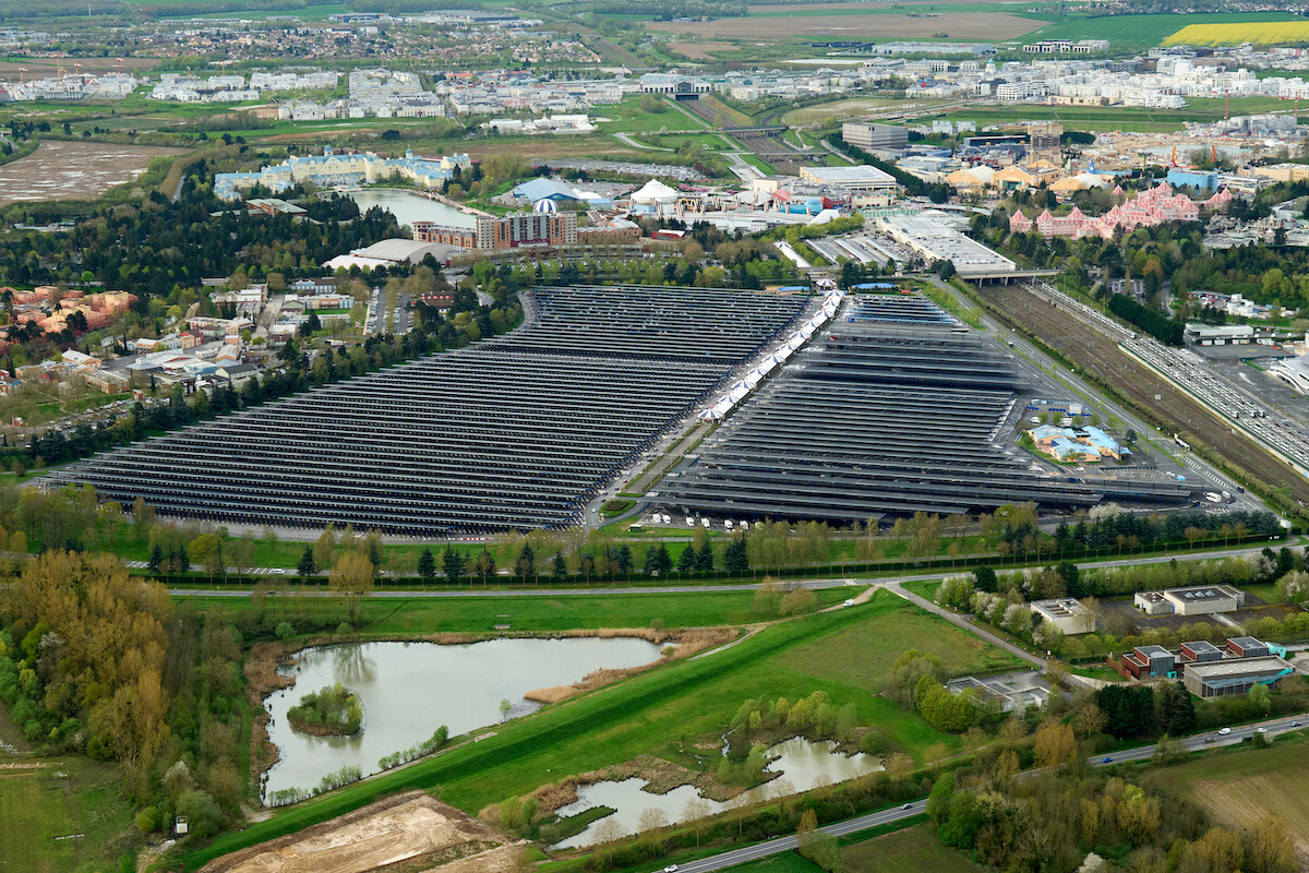

Och man behöver inte begränsa sig till tak, det finns många döda ytor att använda.
T.ex. har Disneyland täckt 11000 parkeringsplatser med 80.000 paneler, som förutom ge ett massivt bidrag med förnyelsebar energi till deras egen park, låter alla bilar stå i skugga och utan att få regn eller fågelskit på sig.
https://news.disneylandparis.com/en...ting-pump-to-further-reduce-carbon-emissions/
Solpaneler täcker parkeringen vid Disneyland, med bilar parkerade i skuggan.
Luftfoto av stort parkeringsområde täckt av solpaneler nära nöjespark och bebyggelse, med gröna ytor och dammar i förgrunden.

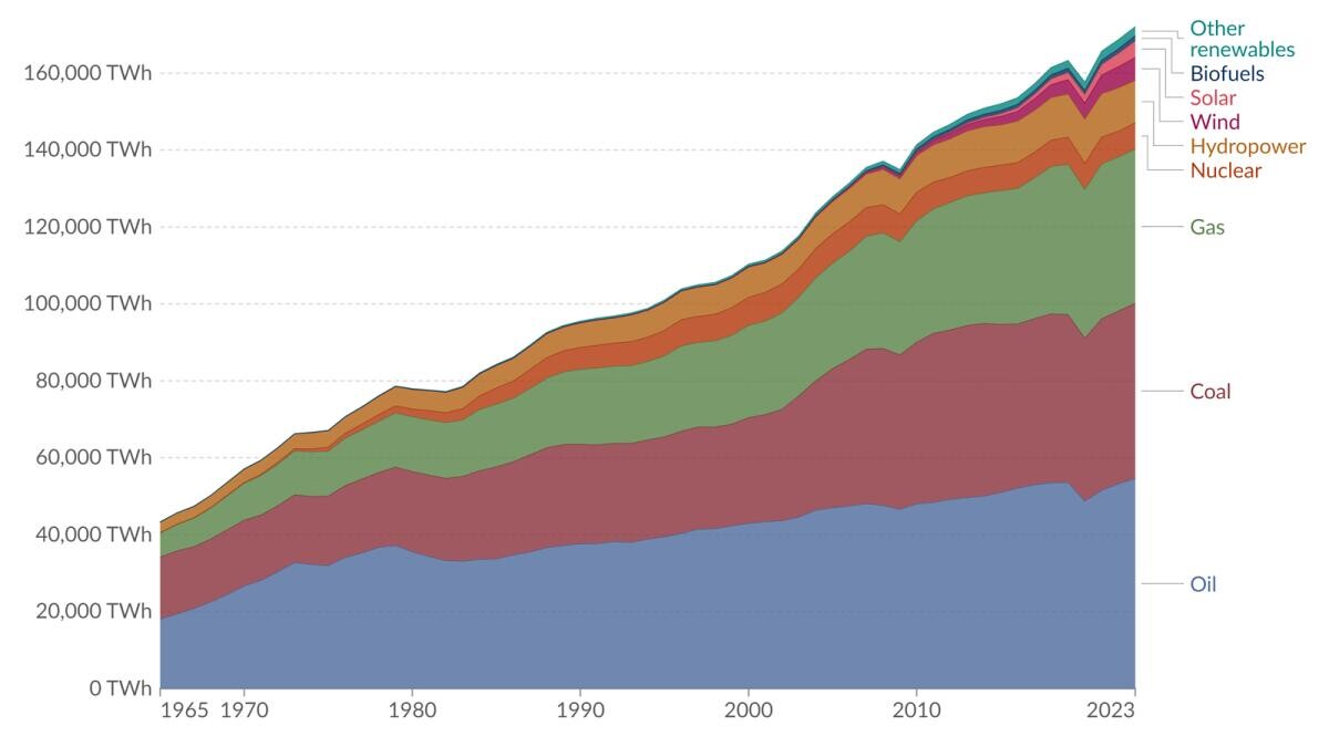

Ny plastråvara kostar hälften av den återvunna. Så länge det är överskott på eten i världen så finns det ingen anledning alls att återvinna plasten, det kostar mer och det är sämre för miljön.
Om vi lyckas få ned användningen av fossilgas så skulle det vara annorlunda, men den användningen ökar ju fortfarande.
Graf över global energianvändning 1965-2023, som visar ökningen av olika energikällor som olja, kol, gas och förnybara källor, mätt i TWh.
Och användningen av intermittenta energikällor (som vind och sol) driver användning av gas. Notera också att det vore bra att ersätta kol med gas (hälften av utsläppen för samma mängd el) så gas kommer att öka kraftigt en längre tid.
Så slutsatsen är helt enkelt att återvinningen av plast är helt meningslös så länge som vi har den energipolitik vi har, även den i EU.
