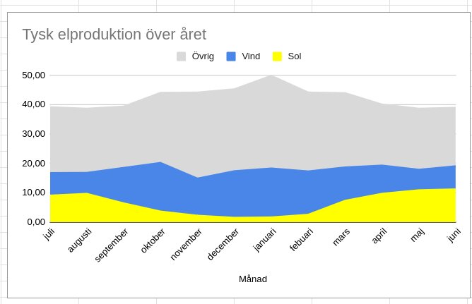

Så här skulle jag valt att redovisa helheten, där "övrigt" produktion ligger överst för att det fortfarande ska gå att utlösa totalen av sol och vind enkelt, samt övrigt har färgen grått, eftersom hjärnan automatiskt tolkar det som "mindre viktigt".
Solel måste såklart även vara gul, medans valet för vinden inte har någon naturlig färg på det sättet.
Hade vi haft tillgång till faktiskt förbrukning hade jag överlagrat det som en streckad linje, för att enkelt kunna se när den ligger över/under total inhemsk produktion. (dock ingen aning om hur man gör det i google sheets.. men eftersom jag inte har datan gör det inget)

A ajn82 skrev:
Nej, du har kanske aldrig sett ett områdesdiagram/areadiagram/ytdiagram tidigare? (verkar finnas många olika svenska termer), på engelska är det alltså en "stacked area chart"
Jodå, man använder aldrig de själv. Och ser de ungefär aldrig där jag läser/tittar. Och är generellt allergisk mot de, då jag menar att de typiskt lurar läsaren. Och det av det enkla skälet att linjediagram med flera linjer är inte så ovanligt. Folk är vana vid de. Lägger man in lite färg så betyder linjerna plötsligt något annat.
Då föredrar jag att man lägger in fler linjer istället.
Men med det sagt så avslutar jag gärna det om grafer. Är ju inte riktigt det tråden skall handla om.
Jag instämmer i att linjerna förstörde det första area diagrammet jag visade, skyller på Google sheets men jag skulle givetvis uppmärksammat och fixat det, och när det finns area och linjer blir det mycket riktigt lätt att misstolka. Jag tror inte mitt reviderade diagram hade riskerat samma problem eftersom arean var jämnt färgad och man inte tänker linjer längre.
Vi kan släppa sidospåret, men jag hoppas att diskussionen kan hjälpa oss alla att bättre visualisera våra poänger och därmed hjälpa trådens egentliga syfte framåt.
