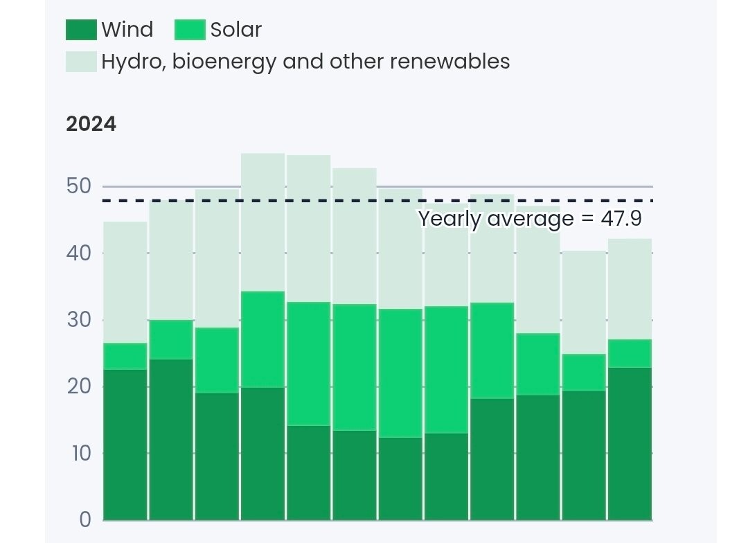

Vindkraften och solkraften kompletterar varandra väl om de installeras med lagom proportioner till varandra (gäller alltså kontinenten i stort, ej Sverige).
Som man ser här så är envelopet för sol+vind rätt jämn över året. Gäller för hela EU.
Stapeldiagram som visar fördelning av energiproduktion från vind, sol, hydro och andra förnybara källor i EU 2024, med ett årsgenomsnitt på 47,9.
Då sol för närvarande har accelererat om vind så blir det sämre jämnvikt framöver men om trenden blir att vinterel blir allt mer lönsam gynnar det vindkraften och proportionerna kommer återgå till 2024 igen.

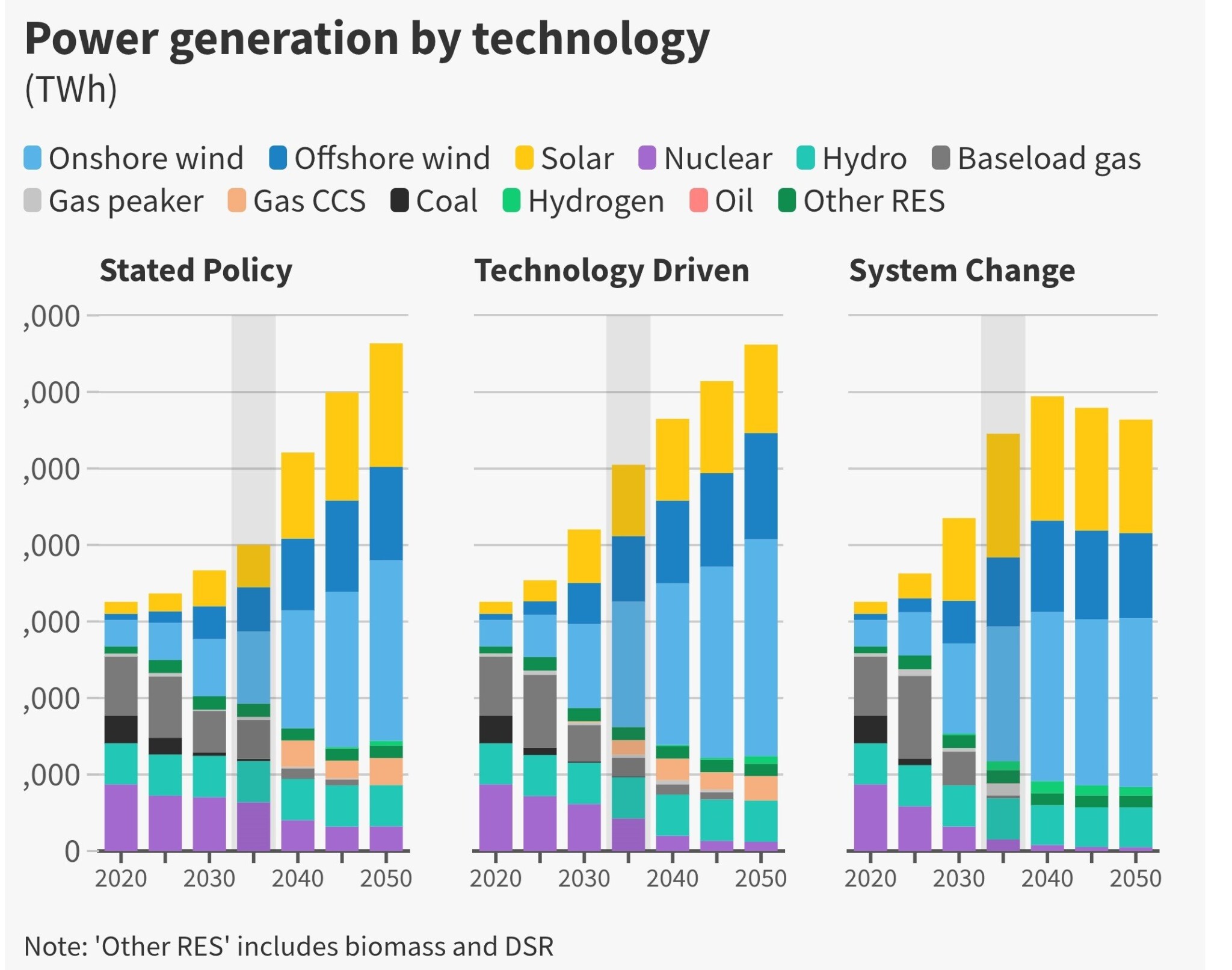

Följer man Europas länders ambitioner framåt i tiden (stated policy nedan) så tänker de att framtiden ser ut såhär. Där kan man se att proportionen vindkraft är hög och därmed också produktionen vintertid.
Diagram som visar elproduktion enligt tre scenarier: Stated Policy, Technology Driven och System Change, med olika energikällor från 2020 till 2050.
Hur framtiden faktiskt ser ut vet vi inte och lite annat grönt önsketänkande syns i övriga två scenarier. Det är mer troligt att vi följer stated policy kommande 10-20 åren.

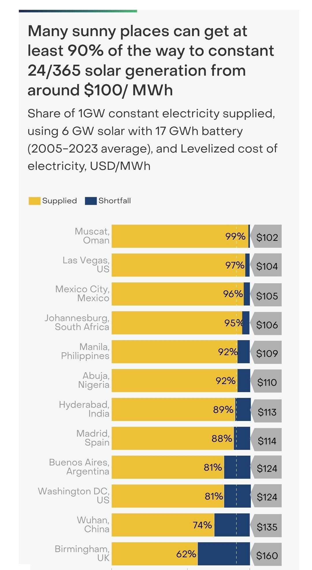

Väldigt intressant att se utvecklingen för solbaskraft, det är en bit kvar men varje år kommer det närmare. Tror det kan bli en bubblare runt ekvatorn och andra soliga platser.
Första anläggningarna går i drift inom nått år och prisutvecklingen är snabbt på väg ner.
För de allra bästa ställena på jorden kan man med 6 GW solpanel och 17 GWh batteri komma till 99% försörjning av konstant 1000 MW baskraft.
Elintensiv industri kan då söka sig till dessa lägen i framtiden.
Graf visar solkraftens procentuella elleverans och kostnad i USD/MWh för olika städer, med Muscat högst och Birmingham lägst i försörjning.

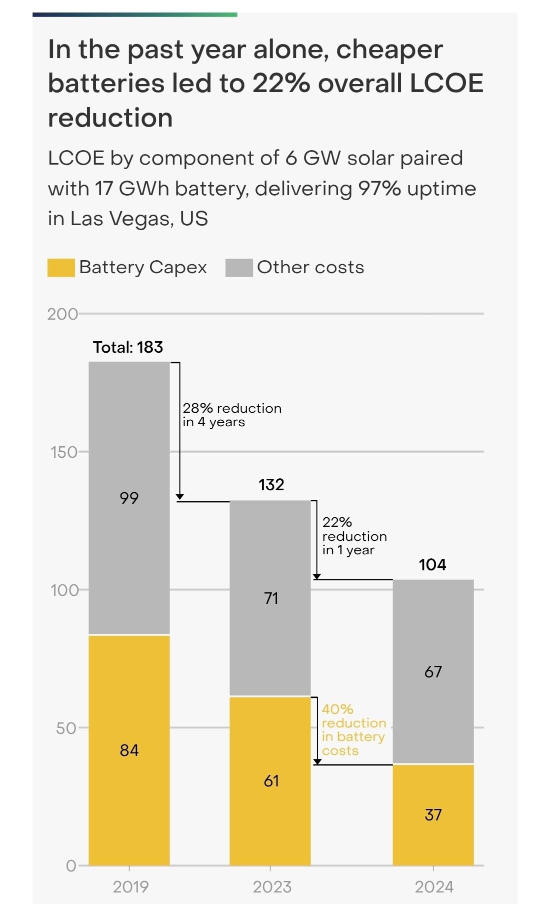

Detta till en kostnad av ca 100 öre/kWh. Den kostnaden fortsätter att sjunka i hög takt med att batterier och solpaneler sjunker i pris.
Diagram som visar kostnadsreduktion i LCOE för solkraft och batterier 2019-2024 med minskningar i batterikostnader och totalkostnad per år.
