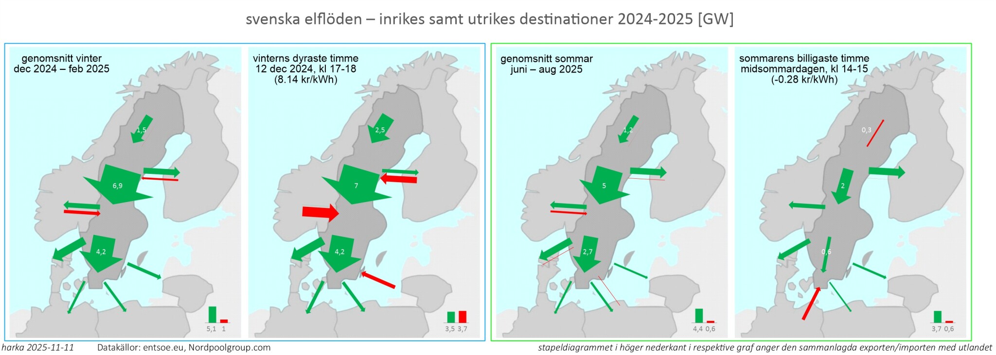

som en fördjupning till vad jag skrev i ett tidigare inlägg (om korrelation mellan elexport och elpriset) så kommer en liten uppföljande betraktelse på Sveriges elexport och elflöden
i samtliga grafer nedan är pilarnas bredd proportionell mot den elektriska effekten som matas över gränsen/gränssnittet, med gröna pilar för export, eller inom Sverige: transport söderut över elområdesgränserna; elutbyten till grannländer som involverar flera elområden är sammanslagna till ett import-/exportflöde per land
en kommentar om dubbelriktade pilar i grafen (exempelvis med Norge) – grön pil visar genomsnittet av elexporten när export rådde, och röd pil genomsnittet av elimporten när import rådde; nettoflödet var sålunda "grön pil" minus "röd pil"
men hur kan det vara dubbelriktade pilar med till exempel Finland när grafen bara avser en timme? där är förklaringen att det finns flera övergångar mellan Sverige och Finland och utbytet kan ha olika riktningar vid olika övergångar
tolkning av grafiken – vintern
timmen när elpriset var som högst så importerade vi [ovanligt kraftigt] från Norge, dessutom importerade vi från Finland och Litauen; medan överföringen inom landet från SE3 ner till SE4 var lika stor som en genomsnittlig vintertimme
tolkning av grafiken – sommaren
situationen liknar vintergrafiken, men de interna flödena i Sverige är mindre – vid timmen för det lägsta elpriset förekom även import av billig solel från Tyskland; och i norr vände elflödet mellan SE2 och SE1 norrut
produktionsförhållanden vid timmen med högsta elpriset vintern 2024/2025:
– vindkraften producerade 3.1 GW vilket var hälften mot genomsnittseffekten under vintermånaderna (6.2 GW)
– Forsmark 3 var avstängd (fem månaders reparation av turbinskovlar, september - januari)

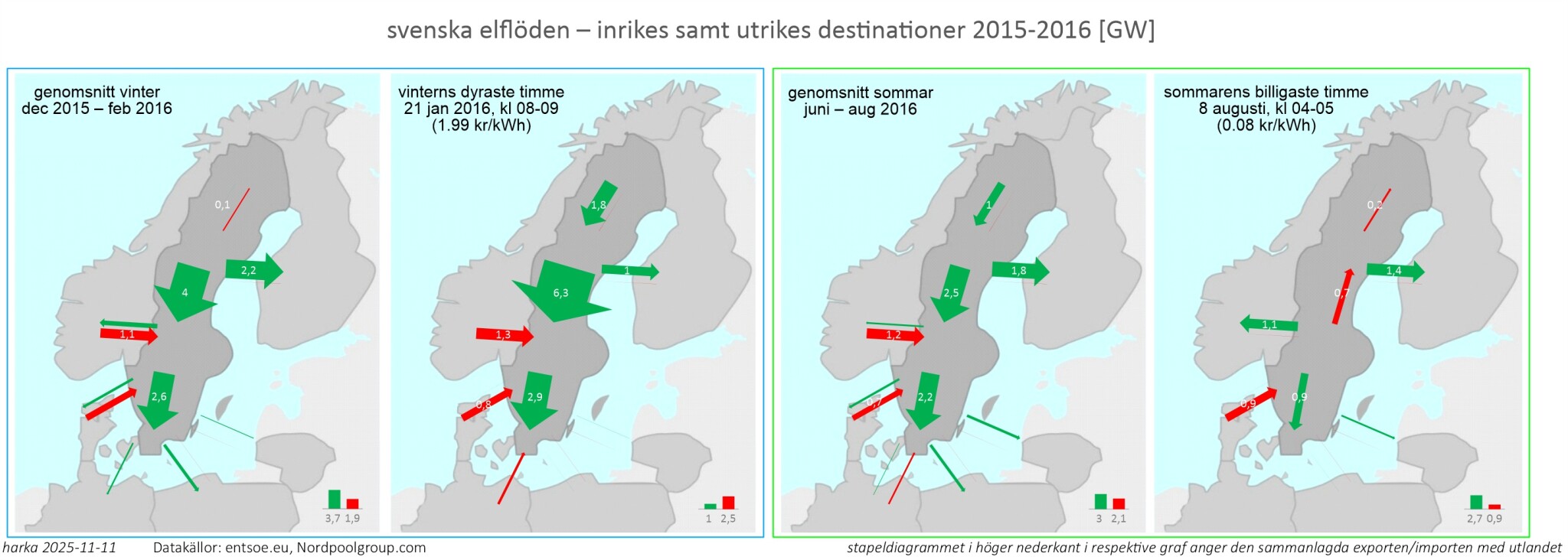

hur var det förr då, har saker förändrats? en titt nio år bakåt i tiden:
noterbart att elflödet från "Norrland" (SE1 och SE2) var klart lägre förr – innan den kraftiga utbyggnad av vindkraften i Norrland och nerläggningen av kärnkraft i söder
men södra Sverige var i stället – såväl vinter som sommar – nettoimportörer av el från Norge och Danmark – något som SE4 inte längre är – och när elpriset var som högst importerade vi även el från Tyskland
som synes i grafiken hade vi en närmast konstant export på 1-2 GW till Finland året om – sedan dess har Finland byggt ut både vind- och kärnkraft och vårt elutbyte är idag mer balanserat
under timmen med högst elpriser exporterade vi till inget land, utöver Finland
produktionsförhållanden vid timmen med högsta elpriset vintern 2015/2016:
– vindkraften producerade 0.7 GW vilket var cirka en tredjedel mot genomsnittseffekten under vintermånaderna (2.4 GW)
– Ringhals 2 var avstängd (2 år och 3 månaders reparation av korrosionsproblem, augusti 2014-november 2016)
sjökabeln till Litauen, NordBalt, driftsattes under andra halvan av februari 2016, vilket ger den en blygsam grovlek i vintergrafiken
lite vanskligt att dra allt för långtgående slutsatser från dessa två uppsättningar grafik, men nog förefaller det som att utlandskablarna var viktigare för landet förr, än de är idag (de är viktiga idag också, det är inte det jag säger)

Dags för mig att uppdatera denna tabell:
[länk]
Jag måste dock försöka hitta korrekta siffror för kapaciteten, det florerar lite olika uppgifter ... det kanske inte blir helt bestämt innan drift och provkörning ?
