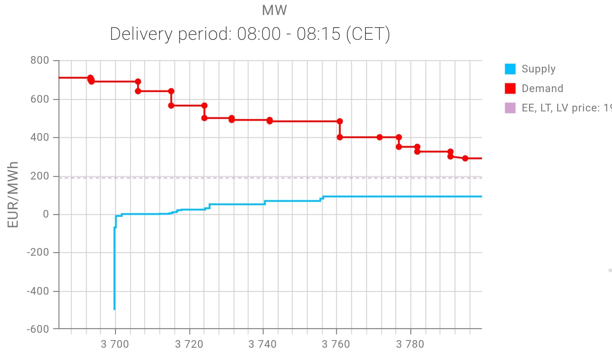

Både du och DaVinci hävdar att man lägger nollbud på kärnkraft.
Dessutom säger flera att all terminshandel lägger nollbud.
Utöver det hävdas nollbud på minflöden enligt vattendom.
Det blir väldigt mycket minus/nollbud det per dag. Det stämmer inte med verkligheten.
Exempelvis från 8.00 idag:
Graf över elmarknadsdata 08:00-08:15 CET, visar efterfrågan (röd linje) och utbud (blå linje) i EUR/MWh mot MW.

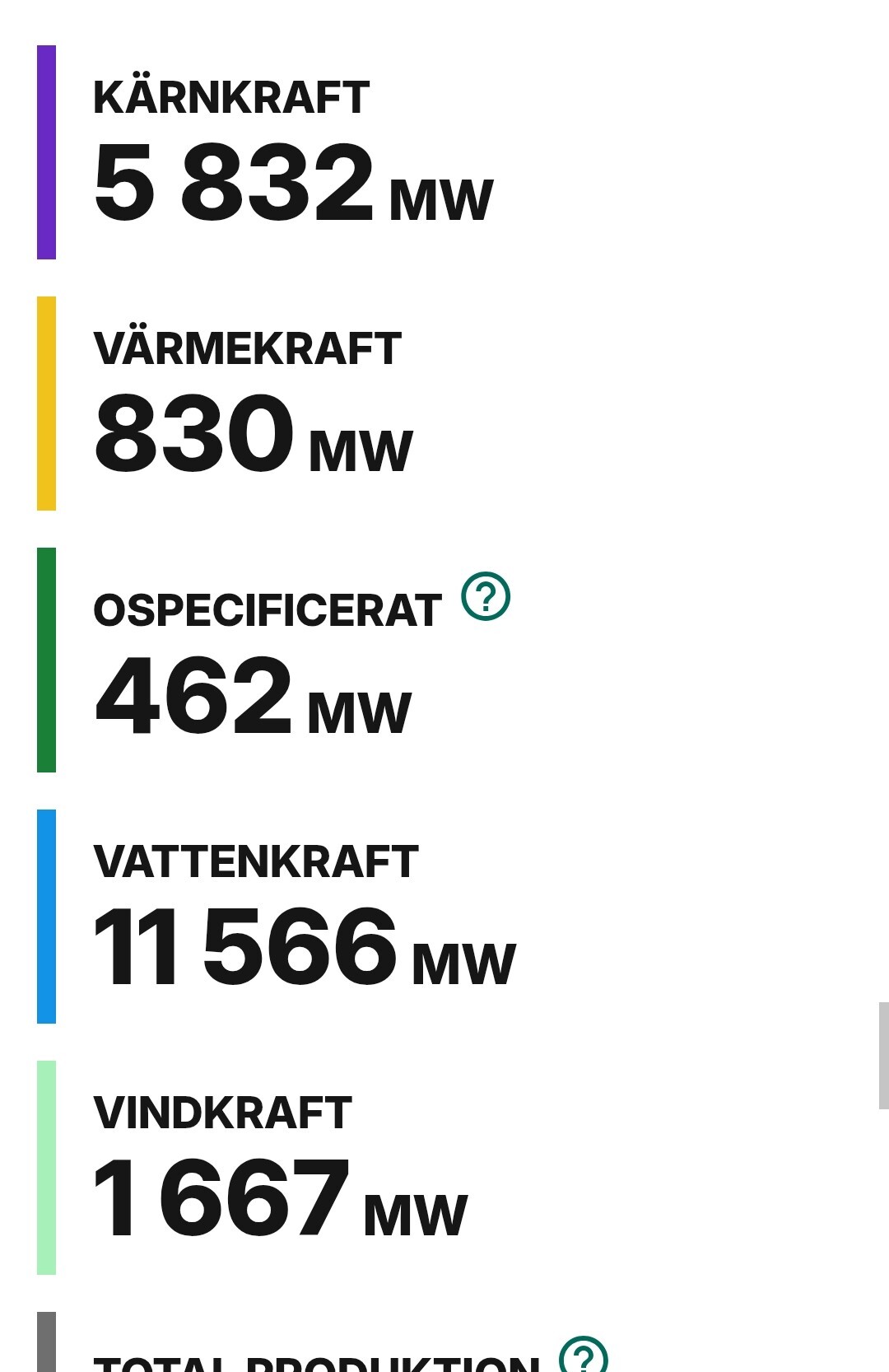

Produktionsstatistik för olika energikällor: Kärnkraft 5832 MW, Värmekraft 830 MW, Ospesiciferat 462 MW, Vattenkraft 11566 MW, Vindkraft 1667 MW.
Minusbud/nollbud upp till 3700 MW. Så som ni ser är det långt ifrån vad kärnkraften producerade samma kvart.
Om då även all terminshandel ska rymmas där så blir det inte alls troligt att kärnkraft läggs till nollbud generellt.
Här blir kanske nått sorts svar på Zoddes undran hur mycket som säljs på termin. Den kvarten utgjorde minus/nollbud 3700 av totalt 20000 MW produktion. Om det är lika med terminsmarknaden så utgjorde den typ 20% av marknaden den kvarten.

Bra med data! Var plockar du ut den där grafen du visar?

Vilket prisområde ser du på?
Tycker mig skymta EE, LT , LV?

Jag får pudla här.
Valde fel region.
Väljer man korrekt SE blir slutsatsen en helt annan....
Då var det nollbud typ hela vägen.
