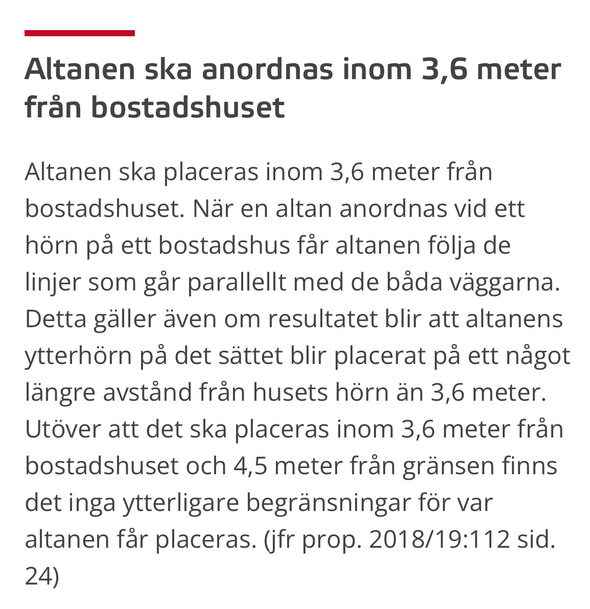

Det är kommunens/boverkets regler som anger vad som gäller för icke bygglovspliktiga utedäck. Däcket får max sträcka sig 3,6m från huskroppen gäller runt hela huset. Generellt använder dom flesta kommuner hänvisning till boverkets regler.F fsn skrev:
I samtliga fall gäller 4.5 m regeln från tomtgräns. Dock kan man komma överens med grannen men inte kommunägda mark!
Bygger man större behövs bygglov.
I fallet som startade tråden var det en brf fastighet och den är endast EN fastighet där styrelsen ansvarar och medlemmarna disponerar. Tvist kan lösas i hyresnämnden.
Tvist med äkta radhus kan inte lösas i hyresnämnden. Ovanstående är baserad på fakta. Läs din egen kommuns regelverk för utedäck och plank, staket etc. Knappast svammel eller dumheter. Just din okunskap gör att man bygger fel och överskrider regelverk som gäller. Basta!
Jag tror @Bygghammer avser reglerna för bygglovsbefriade altaner. Som gäller i hela Sverige.F fsn skrev:
Klipp från Boverket;
Edit; Nu ser jag att @Bygghammer hunnit förklara medan jag skrev mitt inlägg. 🙂

Jag lägger till att altanen får vara max 1,8 m hög också.B Bygghammer skrev:Det är kommunens/boverkets regler som anger vad som gäller för icke bygglovspliktiga utedäck. Däcket får max sträcka sig 3,6m från huskroppen gäller runt hela huset. Generellt använder dom flesta kommuner hänvisning till boverkets regler.
