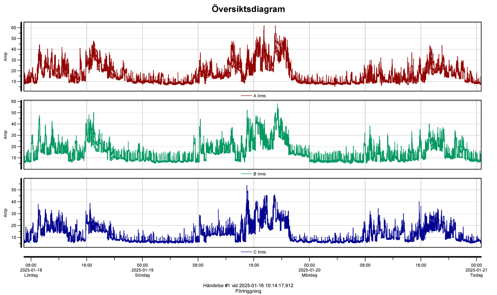

Jag har idag precis börjat med att skriva rapporten över en eleffektsmätning i ett bostadshus.
Det är tre trappuppgångar och 4 våningsplan, så minst 24 lägenheter, jag gissar på att det även finns några små ettor eller tvåor, så kanske 28-48 lägenheter typ.
Sen tvättstugor och allt annat, dock fjärrvärme.
Loggning i 2 veckor, och max ström någon gång var ca 60A (en kort topp då).
Så denna fastighet skulle nog klara sig på 35A faktiskt, på gnällen.

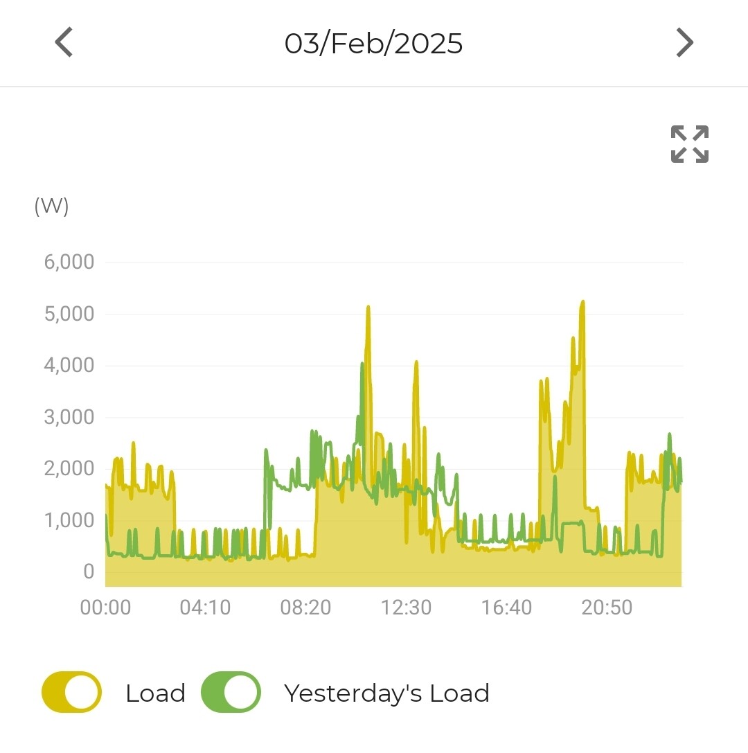

Som referens: 3 lägenheter, elbil, kylrum, växthus, 900 m2 boyta (bergvärme), varmvatten (direktverkande) har under januari haft tre högsta toppar på 20, 19, 19 kW med 15-min mätning. "Högsta möjliga sammanlagda effekt" är så klart mycket högre, men det händer inte i praktiken.

Jag kan kasta upp en översiktsgraf av min loggning i det där bostadshuset.
4 våningar, 3 trappuppgångar, jag har inte koll på antalet lägenheter, men alltså minst 24 st då.
Fjärrvärme, så detta visar bara de boendes egna förbrukning, tvättstugor och annan fastighetsel, ev motorvärmare t.ex.
Jag zommade in här, med den högsta toppförbrukningen under dessa två veckor loggning pågick.

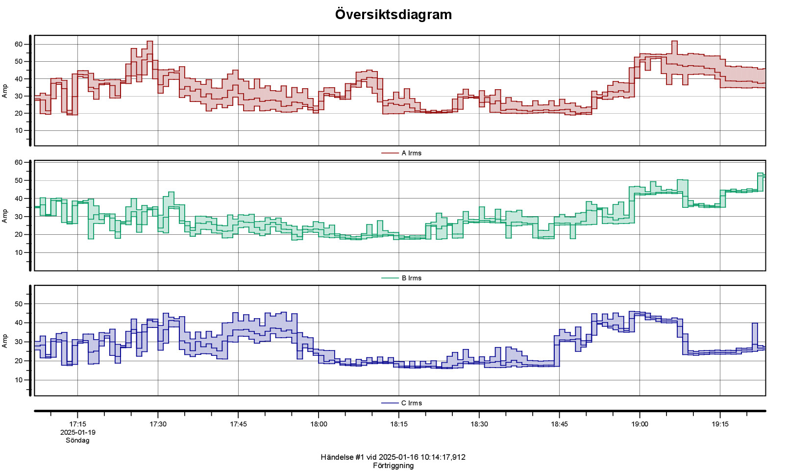

Men knappt 3 dygn inzoomade på denna graf
Det går inte att se på denna bilden.
Jag har loggat med 1 minuts journalperiod, och har data för max/min/medel av alla värden i varje journalperiod (även värden på frekvens, distorsion, fasvridning, mellantoner, P(a)/P(q)/P(s), flimmer och hundra till olika elkvalitetsparametrar) men i denna loggning är jag bara intresserad av ström (från skenbar effekt).
Men graferna här visar både min, max och medelström för varje 1-minuts journalperiod.
Det syns inte i denna bild, men här kommer en ännu mer inzoomad del
Den översta linjen i varje kurva är max ström under den minuten, den nedersta min ström, och mittenlinjen är medelströmmen naturligtvis.
Instrumentet samplar med 512s/cycle vilket betyder 25600s/S och betyder att instrumentet inte missar en strömtopp som är bredare 78µS, vilket i praktiken betyder att inget missas.
Så det här visar alltså vad otroligt mycket total effekt man kan ha på alla apparater men i praktiken går det inte alls så mycket ström vid något givet ögonblick.

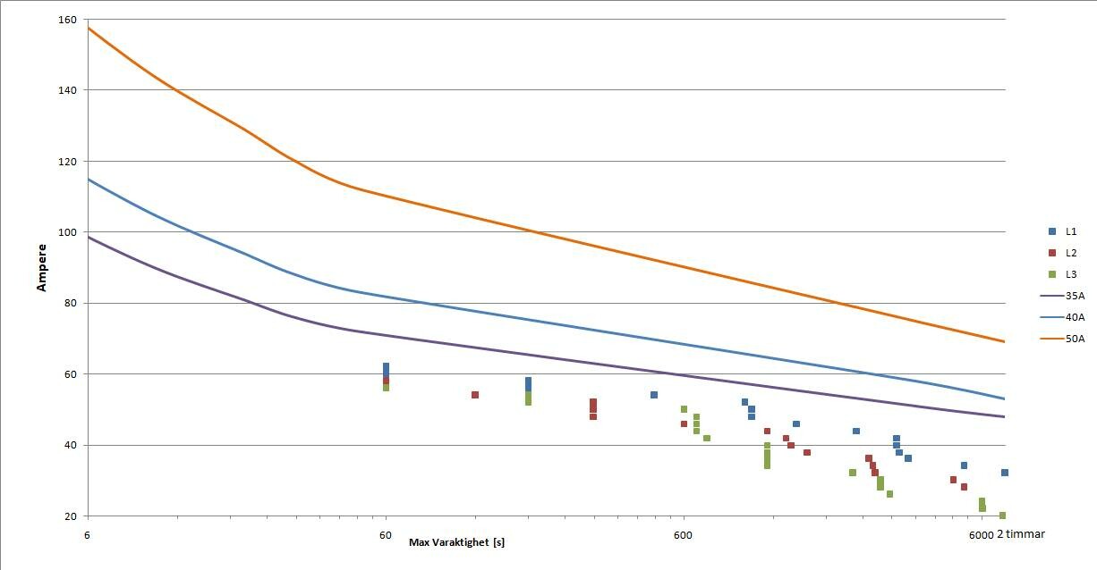

Jag har även kört mitt säkringsanalysprogram på dessa data:
Ser ut som att t.o.m en 35A huvudsäkring skulle klara sig rätt hyggligt.
Men jag skulle inte föreslå lägre än 40A.
Man måste även ha lite marginal för att säkringarna kan vara en del varma innan de högsta strömtopparna kommer.

Med en fasbalansering skulle de klara sig lätt på 35A då L3 verkar vara lite underutnyttjad.
