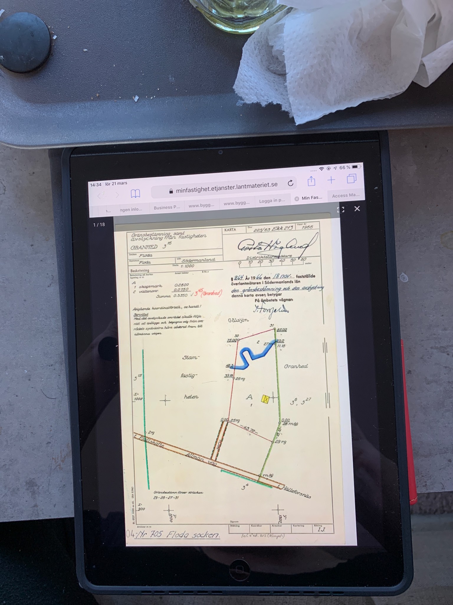

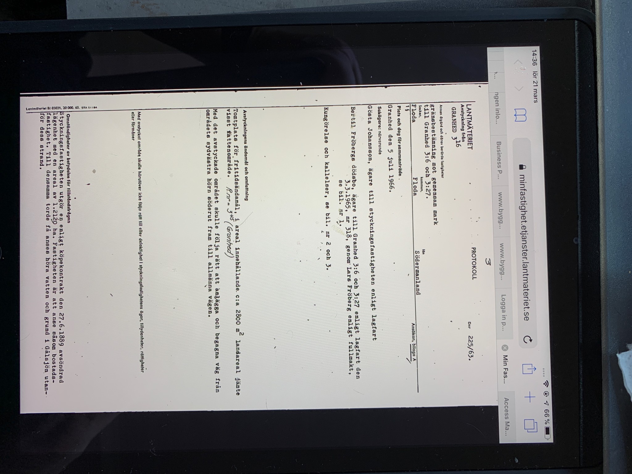

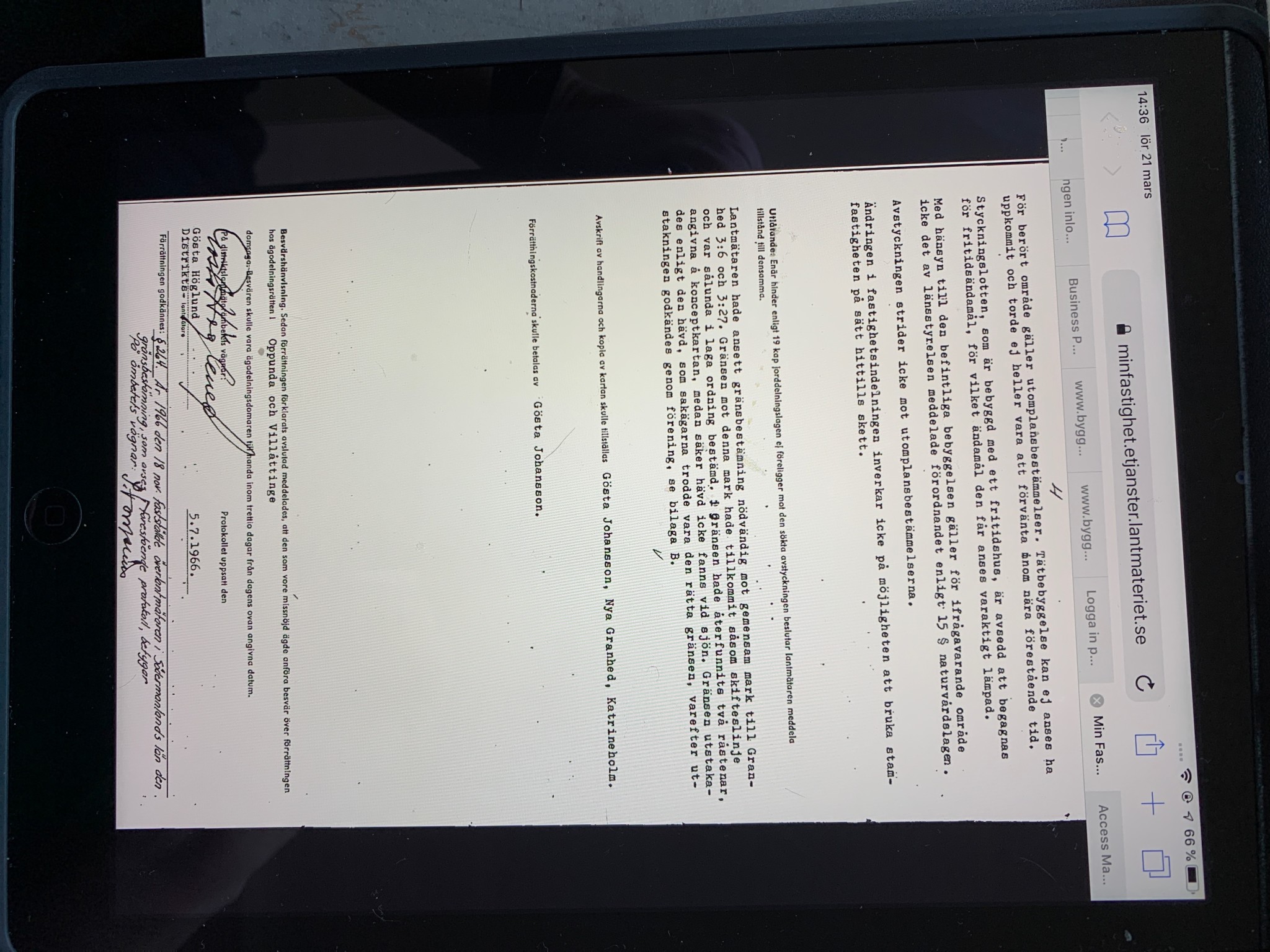

Jag har inte fiskerätt. Har inte påstått det. Men jag äger ändå 750kvm vatten utanför min strand. Och hela min fastighet är att betrakta som tomt. Enligt Lantmäteriets dokument.

Men lantmäteriet är väl inte den myndighet som beslutar om strandskydd?
Jag tycker du skall läsa de svar du har fått här i tråden, du verkar inte ta in det som skrivs utan kör bara med samma bilder, samma text och refererar till papper som inte visar det du säger.

Som sagt, fastighet, tomt och hemfridszon är inte samma sak. Att fastigheten ibland benämns tomt i dokumenten betyder inte heller att hela fastigheten ingår i hemfridszonen.
Detta har nu många sagt till dig men du bara upprepar som en trasig grammofon.
Vattnet utanför ingår normalt sett inte i hemfridszonen. Därmed är privat fiskerätt enda sättet du kan få bort grannen med lagliga medel.

TS har både rätt och fel. Du har rätt i att byggnader som uppförts innan strandskyddet trädde ikraft inte omfattas av strandskyddet. Men det viktiga här är begreppen Hemfridszon, tomt, tomtplatsavgränsning och fastighet. Lantmäteriakten du hänvisar till visar endast att din fastighets bildats och hur den är utformad men den säger inget om vart din hemfridszon är (Servitutet är endast en del av akten och har inget med strandskyddet att göra över huvud taget). Tomt och hemfridszon är inte samma sak och inte heller samma sak som fastighet. Tomt finns det ingen legal definition på däremot finns det nått som kallas tomtplatsavgränsnig vilket är den del av din fastighet som utgör din hemfridszon. Tomtplatsavgränsning används tex. när kommunen/länstyrelsen beviljar strandskyddsdispens men själva innebörden är samma sak som hemfridszonen.
Det är en tolkningsfråga att avgöra vart hemfridszonen är och det är därför mycket svårt att hävda helt stensäkert att tex. Domstolen har gjort fel eftersom bedömningen måste göras olika från fall till fall. Du kan anse att domstolen har tolkat lagen fel såklart men att vara helst säker på detta kan man inte vara.
Det viktiga är i vilket fall att man inte tror att hela ens fastighet är ens hemfridszon eftersom detta allt som oftast inte är fallet, det är tex. ytterst sällan, skulle nog säga aldrig som själva vattnet ingår i hemfidszonen och alltså är undantagen strandskyddet även om vattnet ingår i fastigheten. Och i TS fall tror jag varken TS själv, jag eller någon annan här avgöra vart hemfridszonen är eftersom det är en mycket komplex bedömning som baseras på flera olika förhållanden och praxis.

Nu får du faktiskt sluta med att ladda upp samma dokument igen. Vi har allihopa sätt dina avstyckningsdokument (troligtvis flera gånger) och alla tror att de inte på något sätt garanterar att din fastighet är undantagen från strandskyddet.
Om målet är att övertyga oss, behöver du hitta andra bevis. För mig spelar det egentligen inte så stor roll om du har rätt eller ej, men jag tycker att det är intressant att lära mig nya saker.
Om målet är att få input för att driva det juridiska vidare, då kan vi vara bollplank och kan komma med lite nya infallsvinklar och hjälpa dig söka jurisprudens, men i nuläget verkar det bara en tråd där en arg TS behöver skrika bort lite frustrationer, och om det är ditt syfte, säg det gärna, för då tackar jag för mig.
