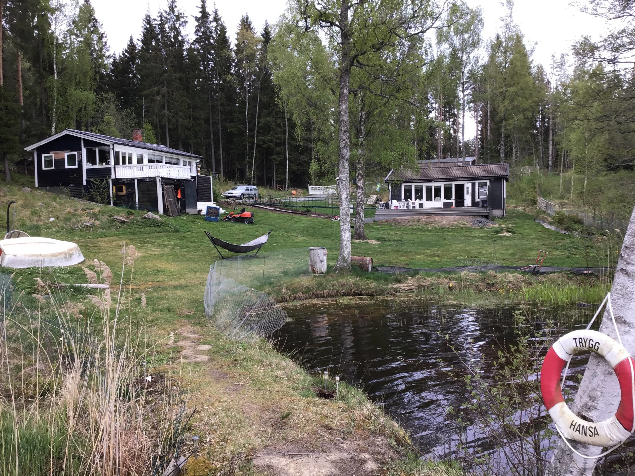

min bostad- två hus.

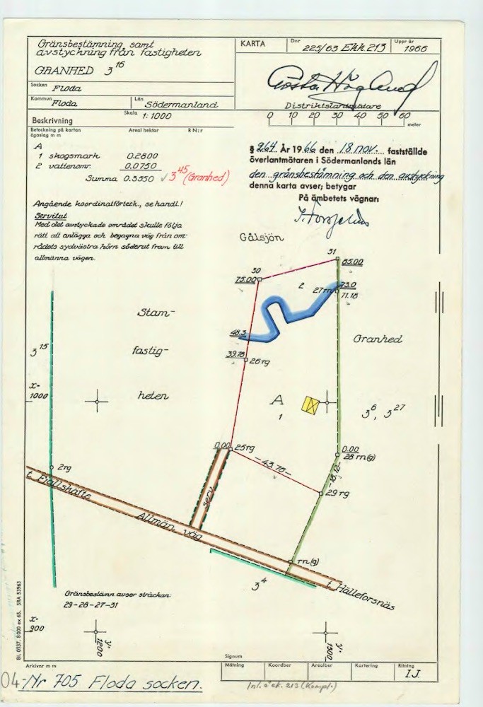

Det där är ju en avstyckningshandling som även har ett vägservitut. Men den definierar ju fastigheten, inte tomten.

Servitutet du har avser bara din väg till allmän väg. Resten är din fastighet.
Själva dokumentet från Lantmäteriet säger inte om det finns strandskydd där eller inte (det fanns ju inget strandskydd när dokumentet gjordes)
Så varför anser du att din fastighet är undantagen från strandskydd och varför tycker myndigheterna tvärtom?

Handlingen du visar upp är en gränsbestämning vid avstyckning, som även ger dig servitut för att anlägga en utfartsväg till den allmänna vägen. Har de upphävt detta servitut och sagt att du måste ta bort vägen, eller vad är det du dividerar med myndigheterna om?
Handlingen du visar upp har inget med strandskyddsdispens att göra. Däremot ser man att du äger strandlinjen och en del av vattnet.

I officialservitutet, är inskrivet att marken är att betrakta som tomt i sin helhet, dvs även den del som går ut i vatten. Att tomten inkluderar strand och vatten längs med stranden, 750kvm. Att fastigheten i sin helhet är att betrakta som undantaget från strandskyddsbestämmelserna, på grund av att, området är så ianspråktaget att det inte är tillgängligt för allmänheten.

Utan att ha läst alla skannade dokument, tror jag att problemet är att du plockade ner den ursprungliga byggnaden för att bygga upp det igen.
Då är det officiellt ingen renovering men en rivning (som kräver rivningslov och en nybyggnad som kräver bygglov)
Om de ursprungliga byggnader var så nedgången att de var obebobar, och var öde under en längre period, då kan hemfridzonen rund byggnaderna ha försvunnit och då är marken strandskyddad igen.
Jag vet som sagt inte än vad konsekvenserna blir för dig, om du ska riva allt och inte får nytt bygglov eller om det är inte så farligt, men du ska i alla fall inte sköta detta ensam, men snälla ta kontakt med en bra jurist och kolla om det finns någonting ni kan göra att rädda så mycket som möjligt.
