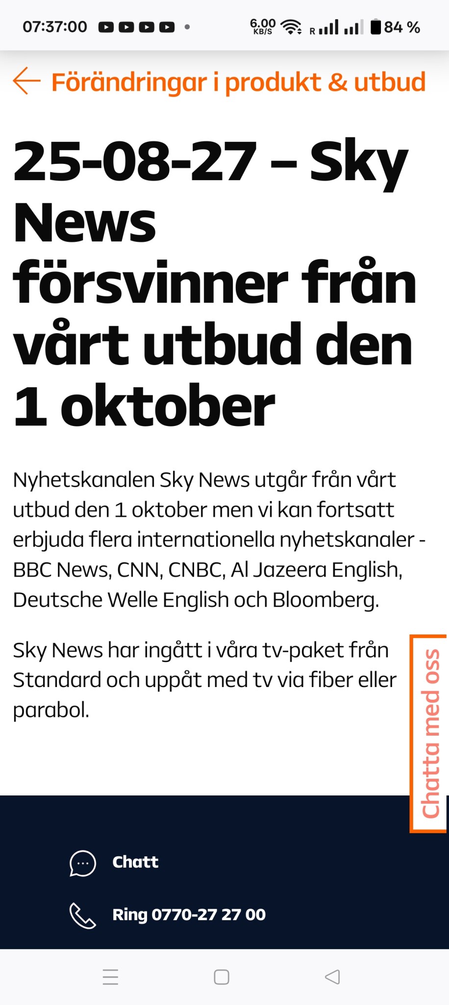

Lite utanför ämnet men gällande Sky News så har en fågel viskat i örat att den försvinner 1/10 från Thor satteliten.
Ps. Jag skojar om fågeln. Finns på Allentes hemsida.

Om du behöver göra det och har gjort det och du ändå inte får in kanalerna på 12418 V så är det högst sannolikt justering av antennen som behövs.
Själv tar jag emot Sky News från 28,5 grader öst men den sänds där från Astra 2E som är svag i dina trakter. Bättre då att ta den från Astra på 19,2 grader öst.

Undrar om Sky kommer att lämna 0,8 väst helt men det är väl troligt i så fall. Finns ju på Astra okodat.kisumisu skrev:
