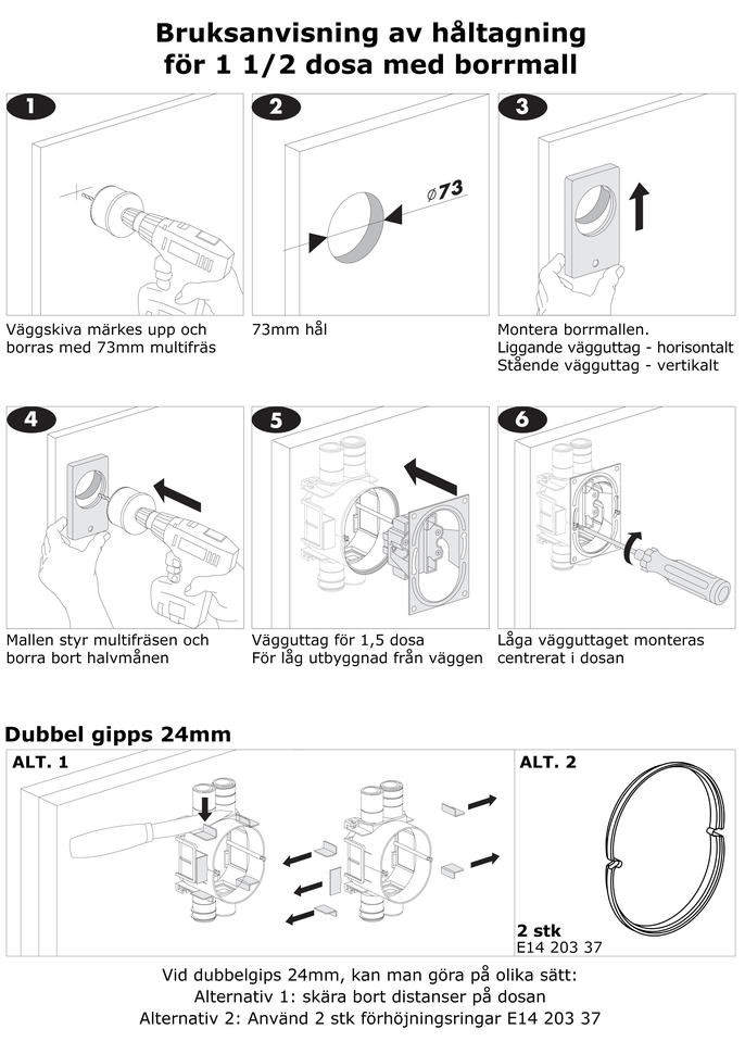

Fast frågan här var ju hur man gör det med hole-in-one, inte med markering på skivan.
Frågan är lite av samma karaktär som en tråd som var uppe tidigare med varför vi inte har rektangulära hål som amrisarna (och britterna?) där någon visade en fiffig fräsmaskin för att skära ett rektangulärt hål. Svaret då, som nu, är att det tar betydligt längre tid än att borra ett hål med en T70 dosfräs. Om denna ökade tidsåtgång är en betydande faktor i en elinstallation kan jag inte säkert svara på.
Ang tidsåtgång så tar det mig, med mallen i fickan, högst en minut extra per dosa.
